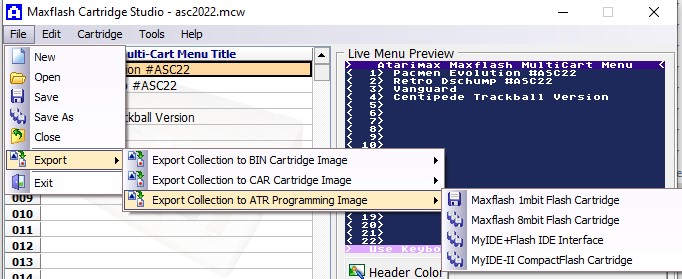

Du bastelst dir im Studio ein Modul zusammen, exportierst es als atr für 8mbit.
Screenshot 2023-01-22 133548.jpg (66.34 KiB) 5655 mal betrachtet
Dann mountest dieses im RespeQt als D1:, bootest den Atari mit eingestecktem Modul und "Option". Dann sollte sich das Flash-Programm melden und du kannst den Brennvorgang starten.

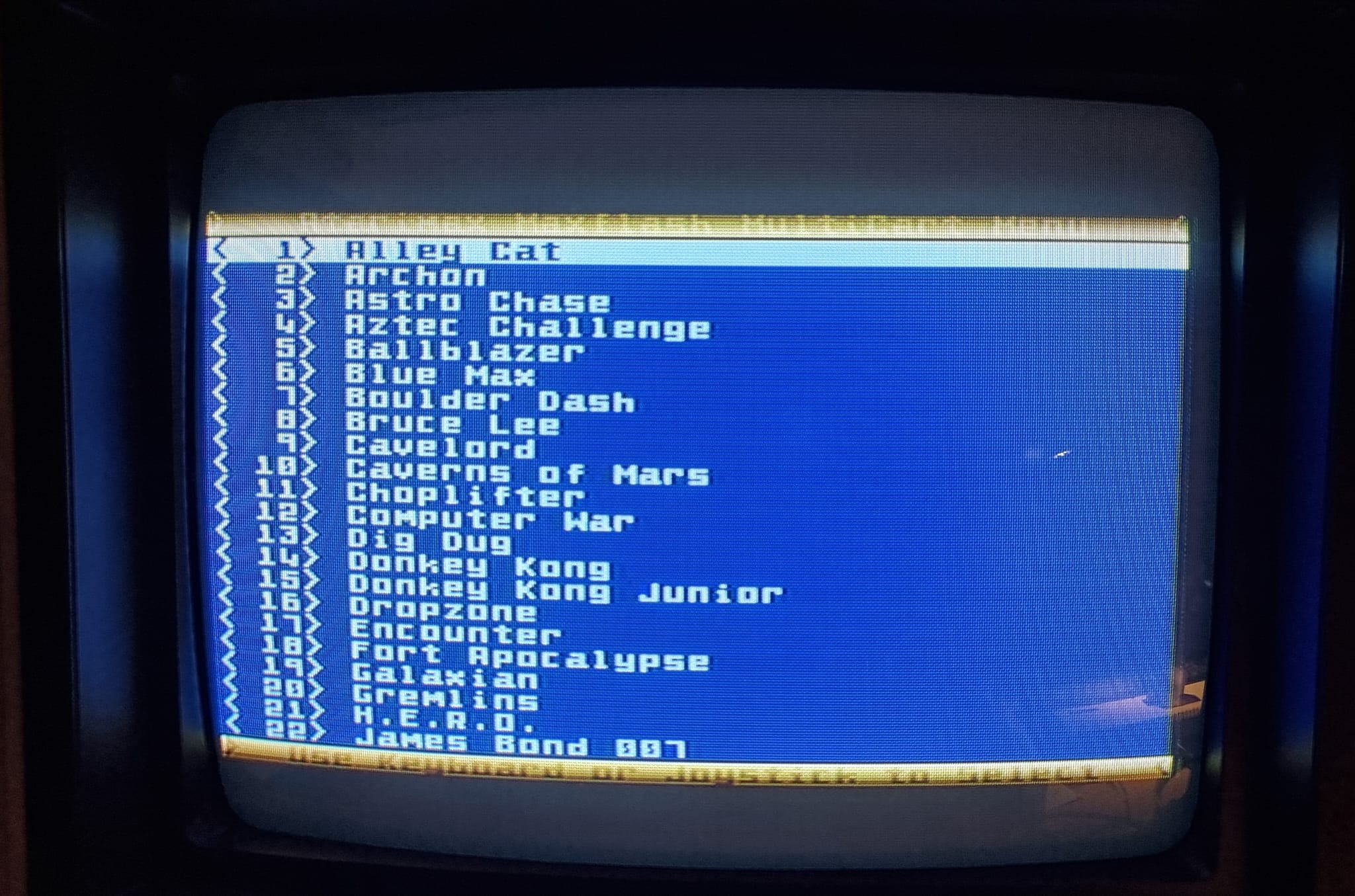

Bevor ich jedoch das vorhandene "Platt" mache, würde ich zunächst das enthaltene, also die vorhandenen Dateien runterziehen, also einen Dump machen.
Wie geht das ?
Der beschriebene Weg startet das Flash-Programm. Das kann aber nur schreiben, nicht lesen.
