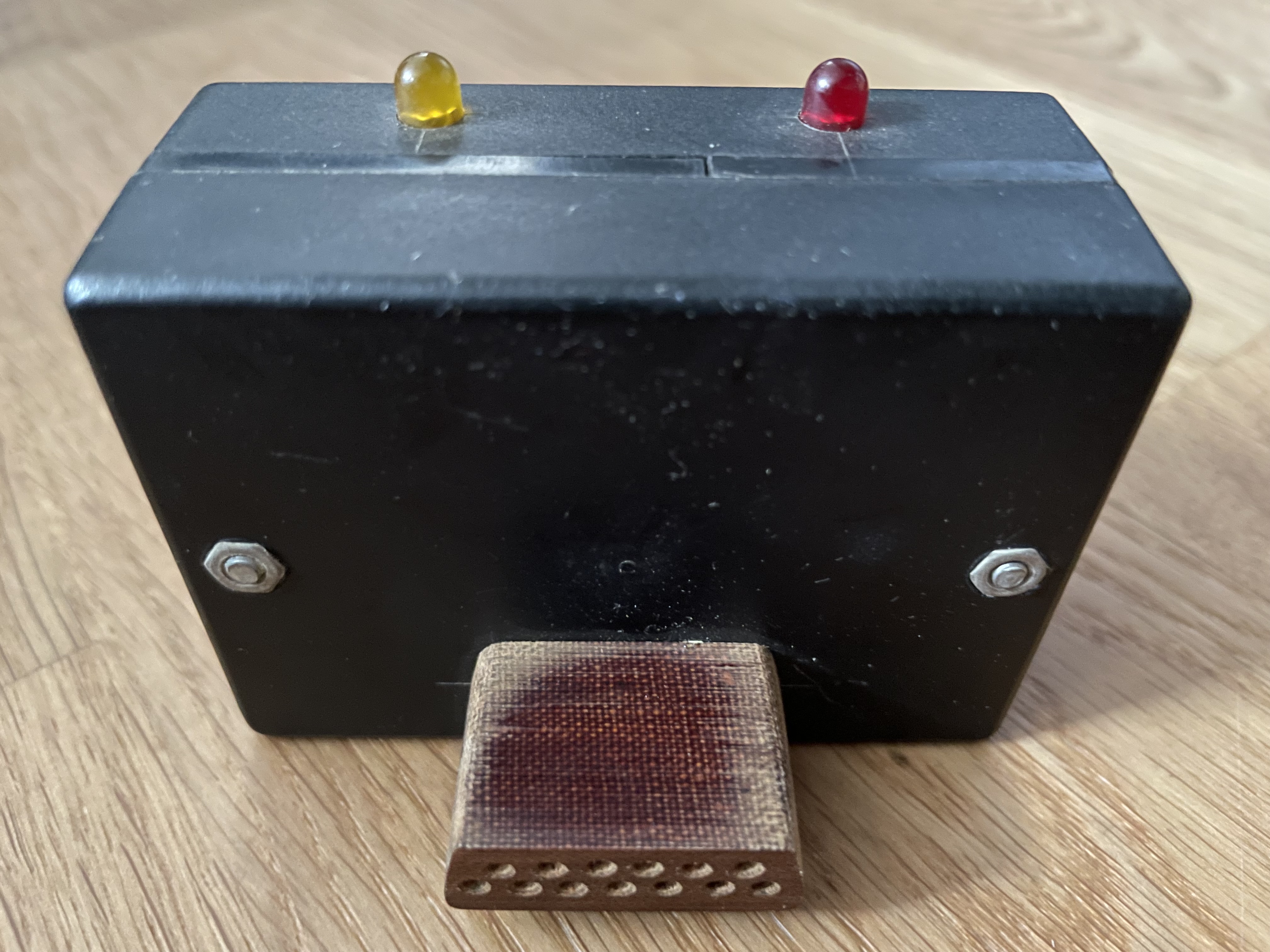

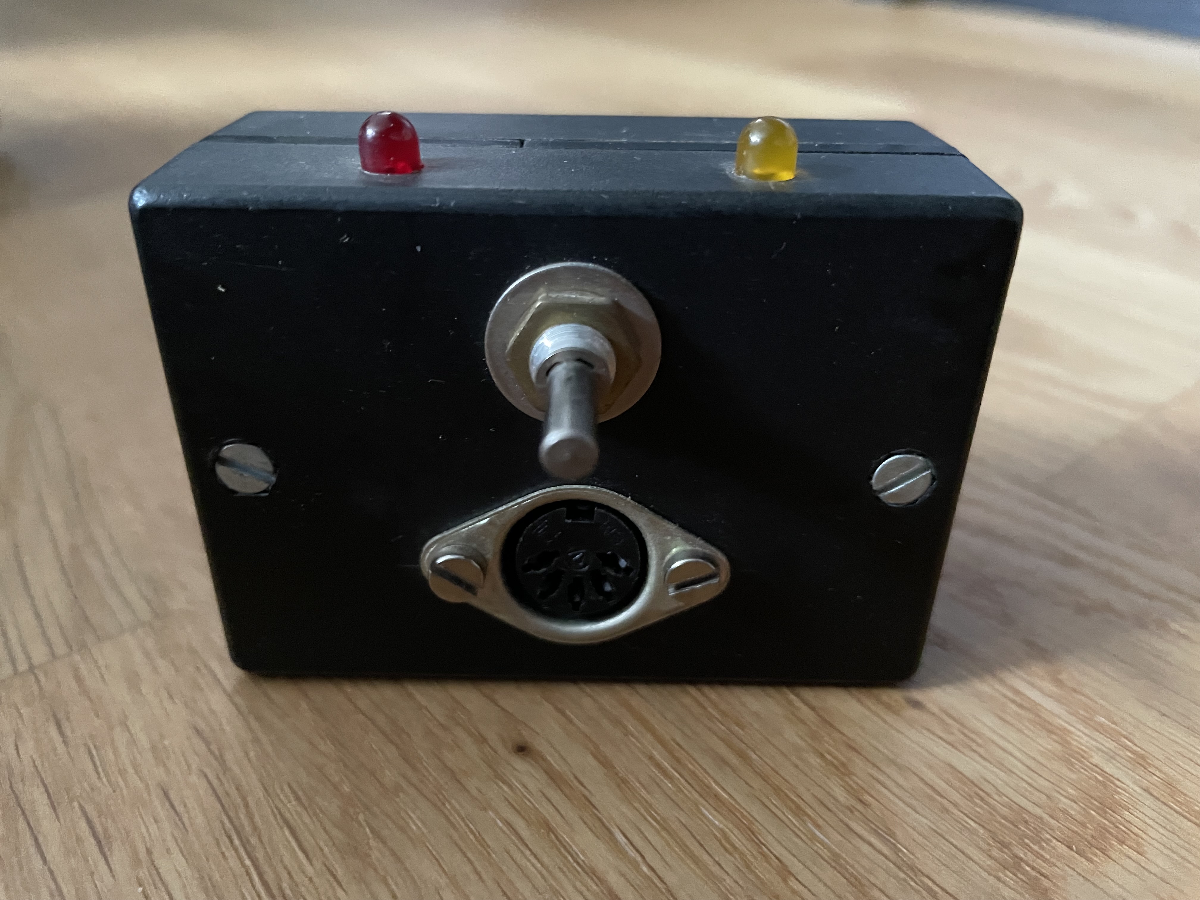

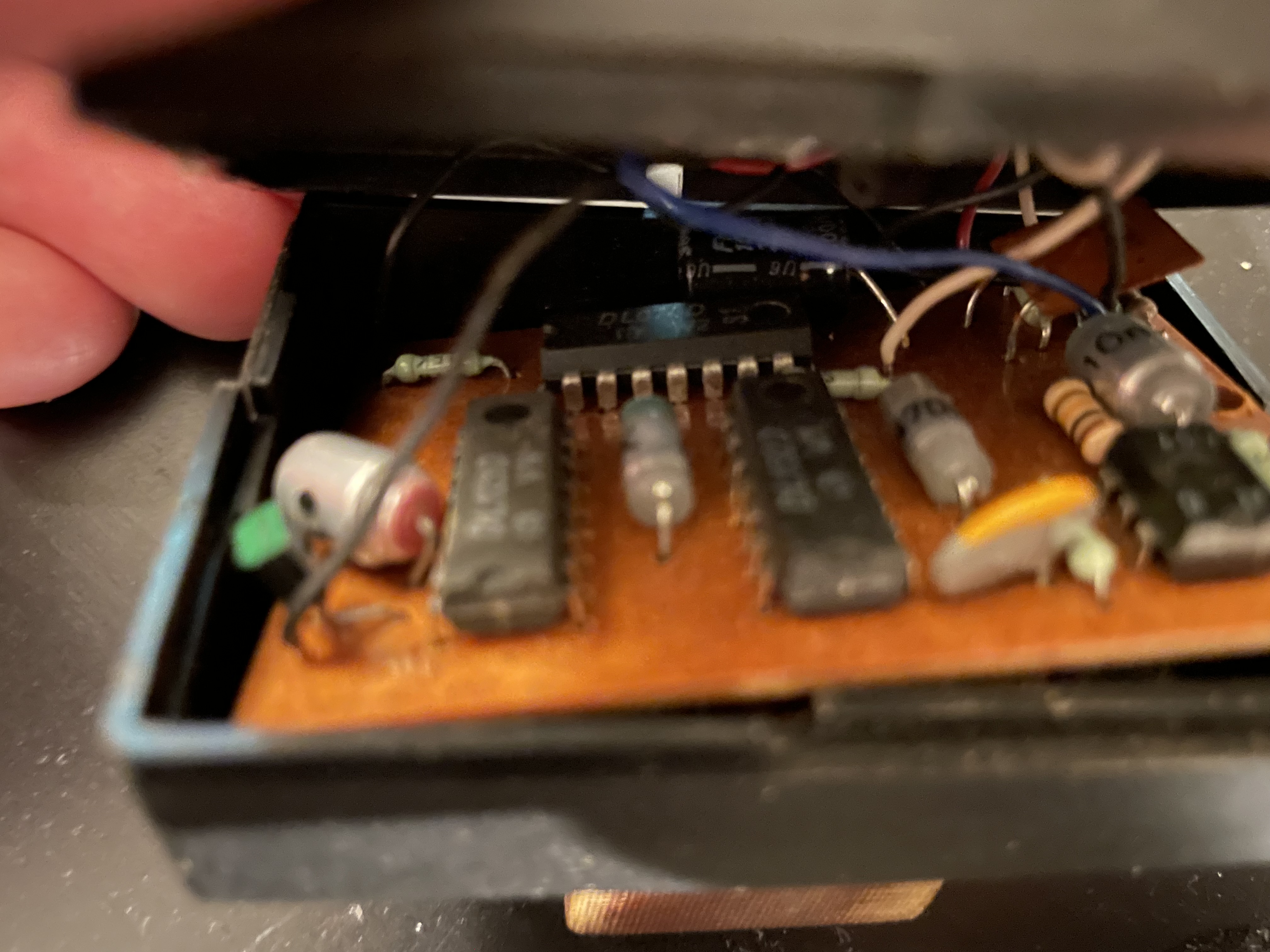

In einem Konvolut, das ich erworben habe, war auch dieses SIO-Kästchen dabei.
Gehe ich recht in der Annahme, dass man damit Tape-Laufwerke mit DIN-Anschluss an den Atari anschließen kann? Weiss jemand wo das Gerät herkommt?
pps
Beiträge: 877
Registriert: 18.06.2021 23:05
Has thanked: 222 times
Been thanked: 444 times
Re: DIN Tape an SIO Adapter
Beitrag von pps »
Sieht für mich nach DDR Eigenbau aus. Könnte sogar einen Turbo mit drin haben.

Ja, sieht so aus.

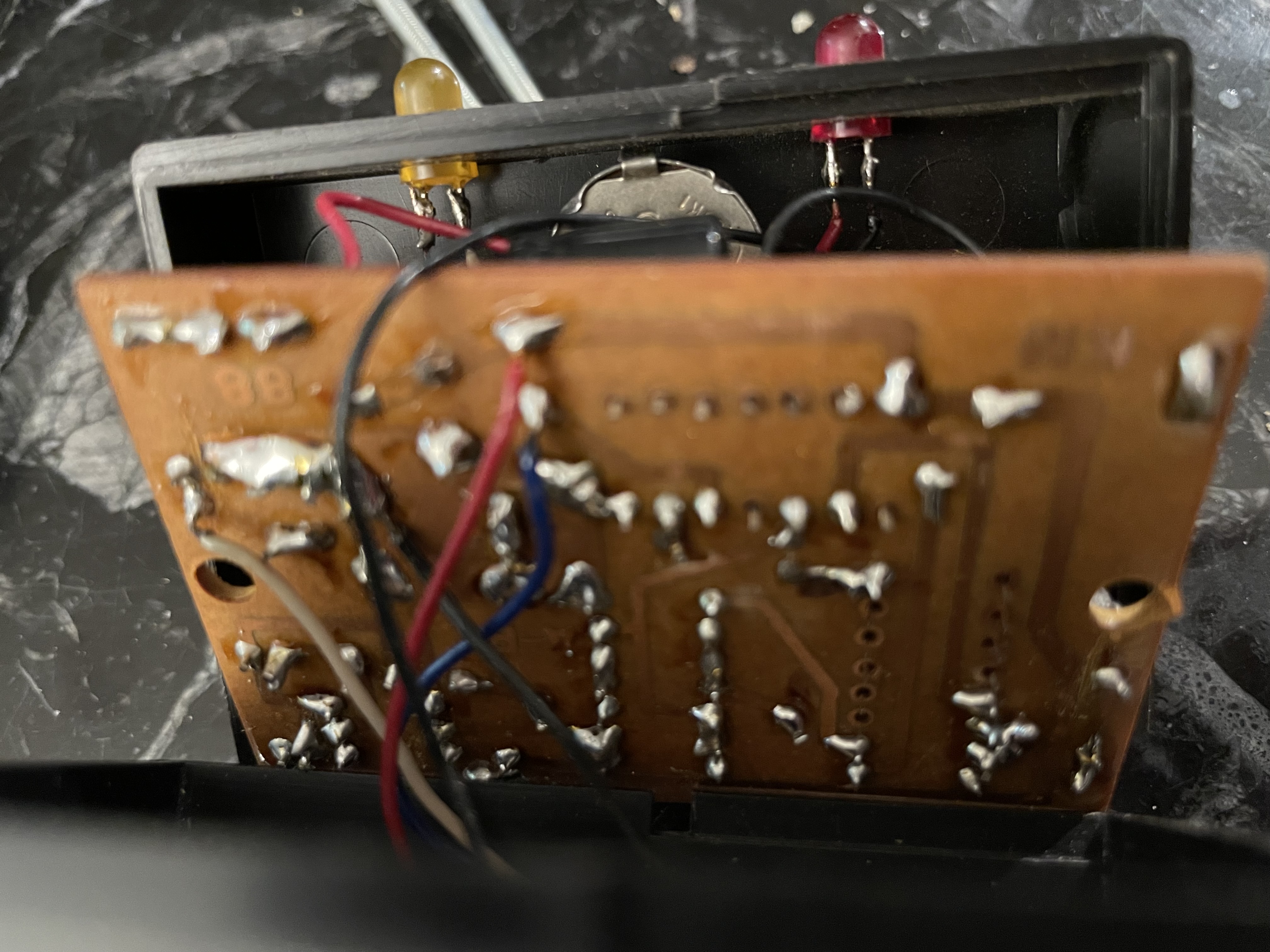

Mach mal ein paar (gute) Fotos vom Innenleben, dann wissen wir mehr. Wenn die Beschriftung der IC noch zu entziffern ist, reicht das schon. Wenn die aber abgekratzt ist, wären Fotos von beiden Seiten hilfreich.

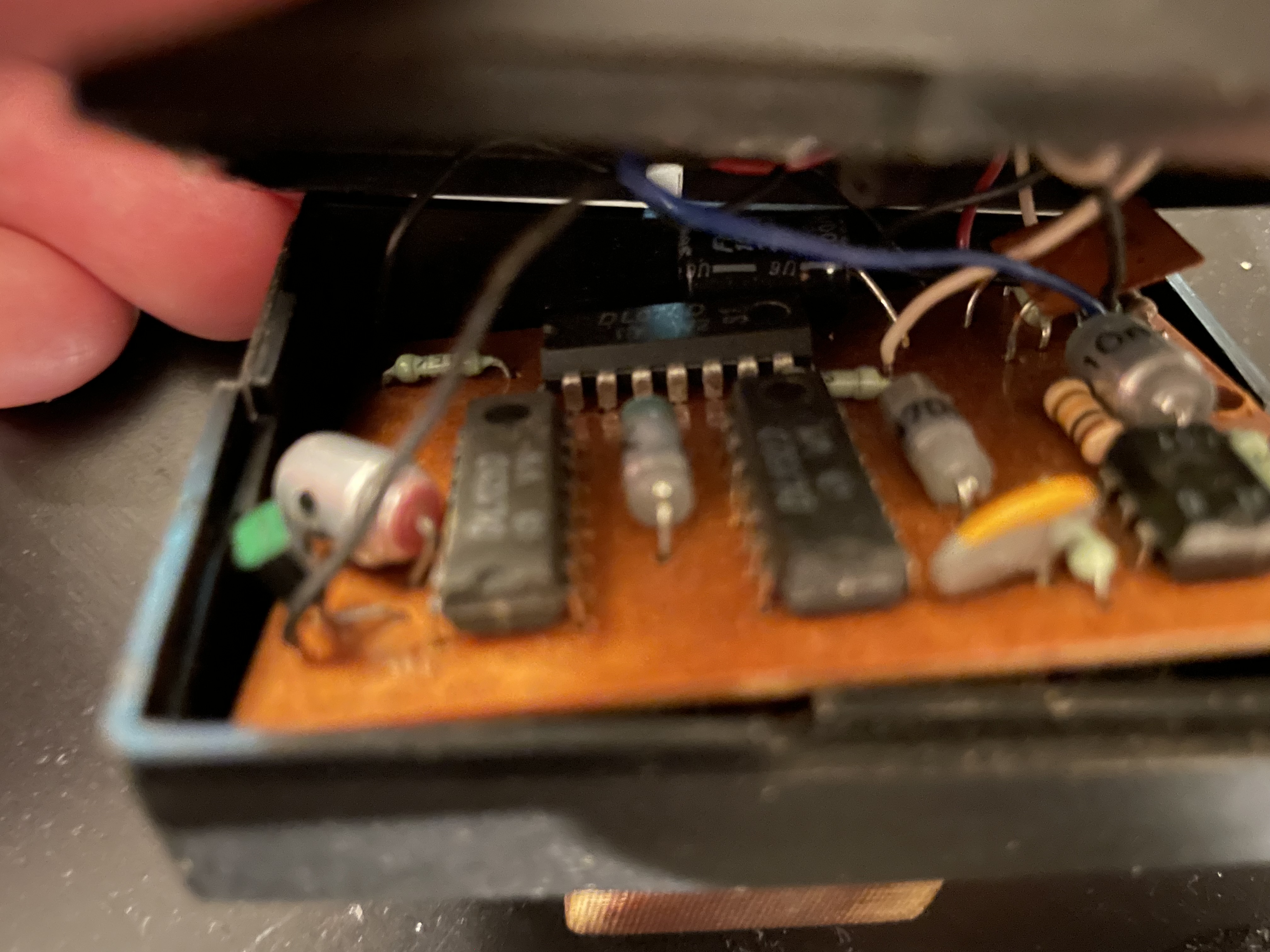

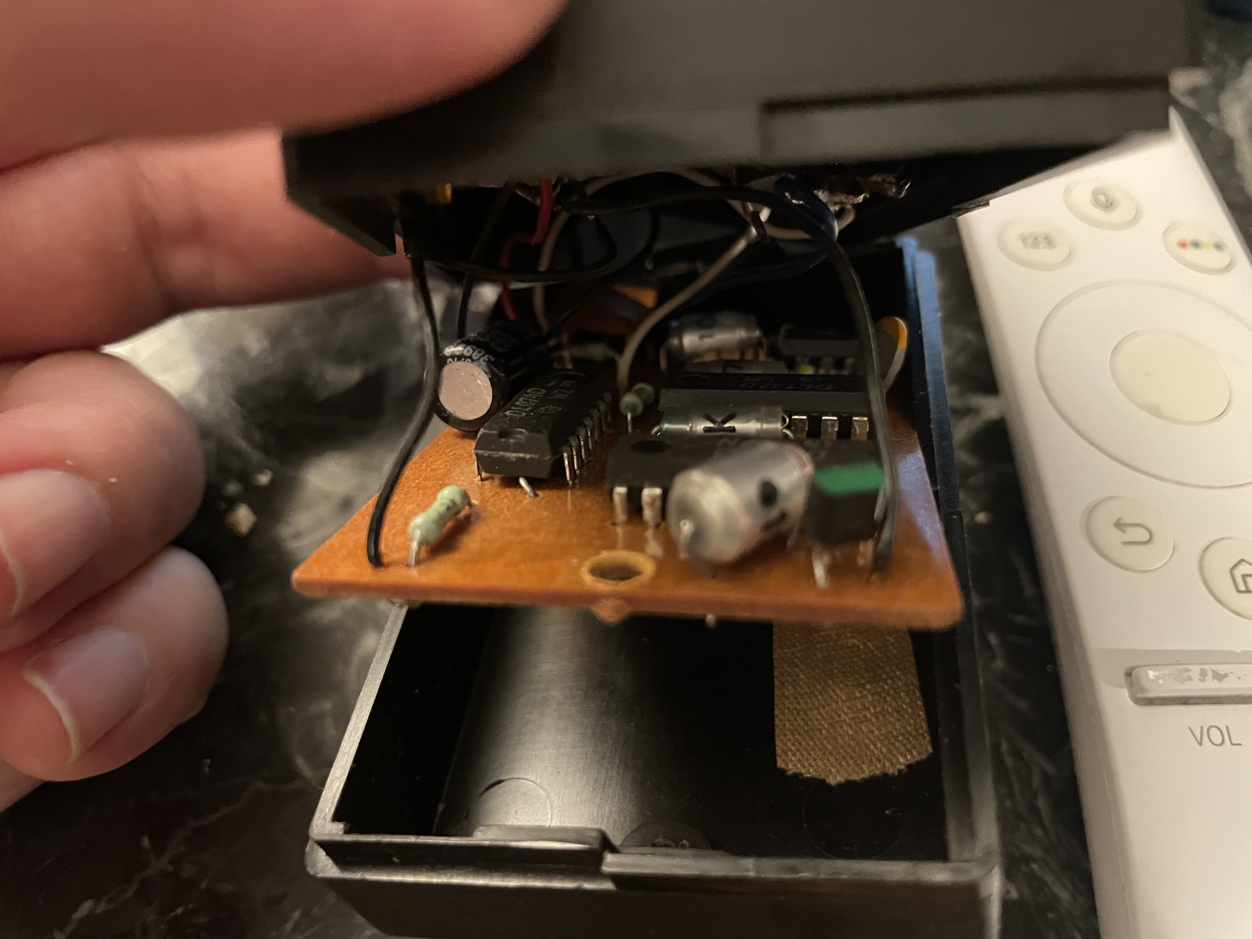

so, hier mal meine Fotoversuche. Weiter geöffnet bekomme ich das Teil nicht ohne die Kabel zu lösen. Kann man was erkennen?
Beiträge: 692
Registriert: 25.08.2021 23:03
Has thanked: 144 times
Been thanked: 181 times
Beitrag von dl7ukk »
Prima, einen Flipflop DL074D HFO kann ich schon mal erkennen. Das ist der längs eingebaute IC. Bei den anderen IC kann ich nur raten. Der 6-beinige wird ein OPV/ OpAmp sein B?? irgendwas.
Ich glaube die Schaltung dazu auch zu haben. Da bin ich mir nicht ganz sicher. Wenn es Dir möglich ist wäre es schön, wenn Du Beschriftung der 3 anderen IC lesen könntest...
Ob das Teil Turbo kann, kannst Du leicht selbst sehen. Ist PIN 9 in dem Homemade Stecker belegt, dann kann es Turbo. Das ist auch sehr wahrscheinlich, weil für Turbo das digitalisierte Tape-Signal nicht weiter "behandelt" werden muß.

auf den ICs kann ich leider nichts lesen, der Aufdruck ist zu undeutlich
Beiträge: 2270
Has thanked: 332 times
panamajoe hat geschrieben:
26.05.2023 09:40
Auf dem Foto sieht es so aus als ob die Kamera auf das hintere IC fokusiert hat und die vorderen deshalb undeutlich sind. Bei meiner Knipse hilft es manchmal von etwas weiter weg zu fotografieren und dann in das Bild hineinzuzoomen.

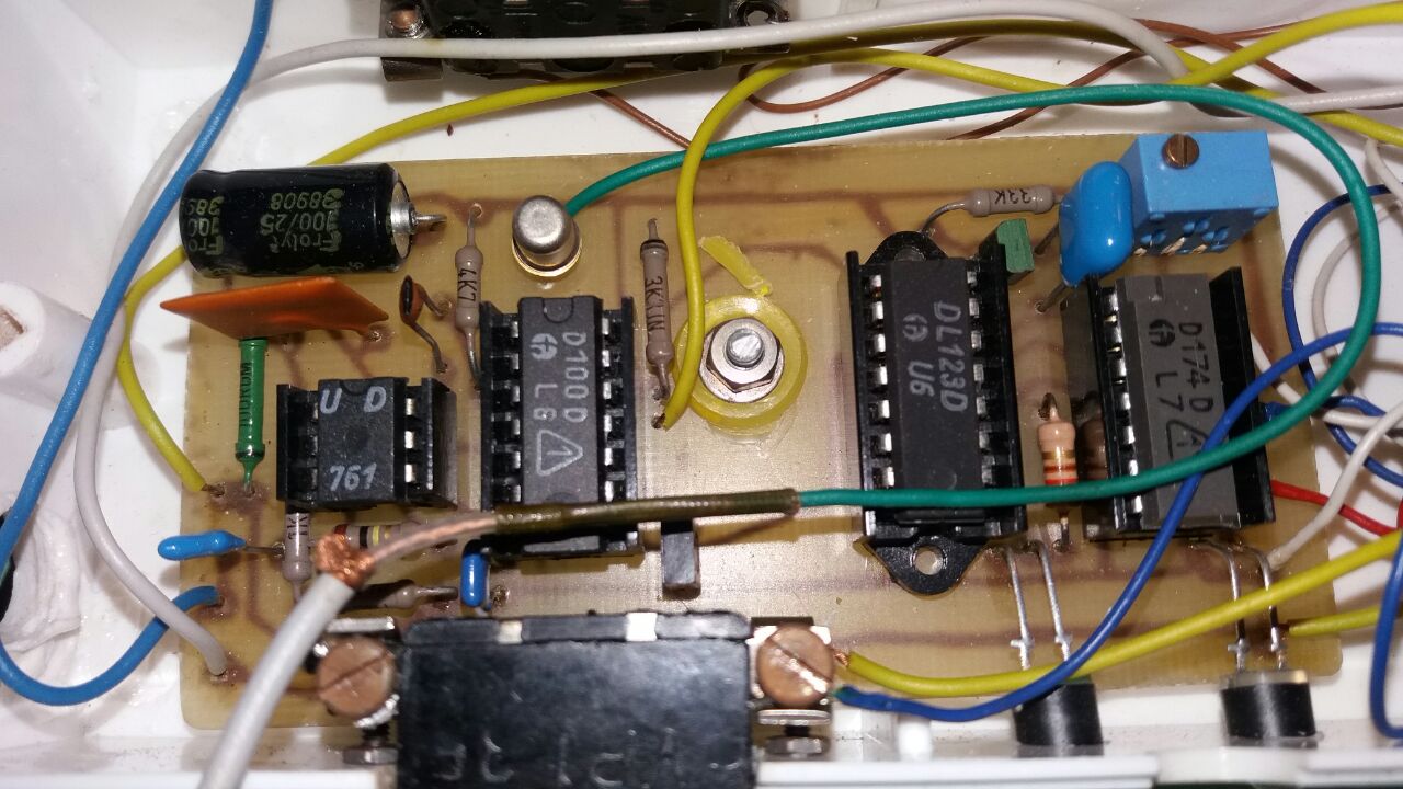

diese Bauart ist uns auch schon über den Weg gelaufen.
Nachgebaut haben wir sie aber noch nicht. Nicht mal die Schaltung komplett von der PCB abgenommen ... :o
Daher kann ich nichts weiter dazu sagen. Ein Tape Emu.
Solltest Du aus Interesse damit testen, würden wir uns über die Ergebnisse freuen.
