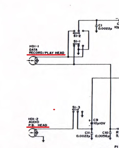

Alles was andrê geschrieben hat stimmt. Die Laufwerke in den Atari-Rekordern sind lumpige (Standard) Stereo LW.
Die "sogenannte" DatenSpur (war es die Äußere?) enthält die im FSK/ Frequenzsprungverfahren (ähnlich dem Bell202) kodierten Daten des Atari.
Die zweite Spur kann ein AudioSignal enthalten, welches aber nur sehr lieblos an den Atari weitergereicht wird; Sio Pin 9. Lieblos, ja, das Tonsignal verläßt lediglich von zwei Transistoren verstärkt, ohne jegliche Soundbearbeitung, den Atari-Rekorder.
Das sog. Datensignal gelangt, auch von von zwei Transistoren verstärkt, zu einem OPV (OpAmp), wo es nach einer weiteren Verstärkung zu zwei aktiven Filtern geleitete wird, um nach Trennung von Low (3,9KHz) und High (5,3KHz) Frequenz, wieder zusammengesetzt, digitalisiert am Sio Pin 3 des Ataris anliegt.
Die Ingenieure waren sich der Unzulänglichkeit ihres "Daten-Rekorders" (XC12) wohl bewußt. Denn mittels Motor-Controll Sio Pin 8, wird nicht nur der Motor an~ und ausgeschaltet sondern auch die gesamte Elektronik.

Hab´ gerade den Schaltplan zur 1010 gezogen. Sie kann Audio definitiv ausschließlich wiedergeben:

@Sleeπ: Doch, der Sound, den man über den Lautsprecher hört, ist (mehr oder weniger) der gleiche, wie er auf der Cassette gespeichert ist. Kann man leicht mit a8cas-convert überprüfen (und ich habe gerade mal die WAV-Datei, die ich für die Cassetten-Version von 1K ATASCII Blaster an den Cassetten-Hersteller geschickt habe, angehört). Von daher frage ich mich, warum extra ein Ton auf dem Atari erzeugt wird, wenn am Ende doch nur logische einsen und nullen über DATAOUT/IN übertragen werden und dann noch mal Umwandlungs-Logik im Laufwerk steckt.
@dl7ukk und @andymanone: Danke, das mit den getrennten Spuren war mir bekannt, aber nicht, ob und wie die getrennt voneinenander gelesen werden. Wenn Pin 9 dann nur die eine Spur liest, ist das natürlich zum Auslesen der Daten nicht sinnvoll, zumindest nicht, um sie dann als WAV zu speichern.
Andererseits müsste es dann ja möglich sein, über den MOTOR-Pin das Laufwerk in Bewegung zu versetzen (vorausgesetzt, die PLAY-Taste ist gedrükt) und dann über DATAIN die logischen Einsen und Nullen in ein CAS-File zu schreiben (gibt's dafür irgendwo eine Formatbeschreibung?).
Die Frage hierbei wäre nur, wer beim Auslesen das Clock-Signal erzeugt: Der Atari oder das Laufwerk? Dann könnte man mit wenigen Pins und einem ESP32 zumindest das Auslesen der Daten erledigen lassen. Oder gibt es auf dem Atari schon fertige Software, die (Boot-)Cassetten-Programme ausliest und als CAS-File abspeichert?
