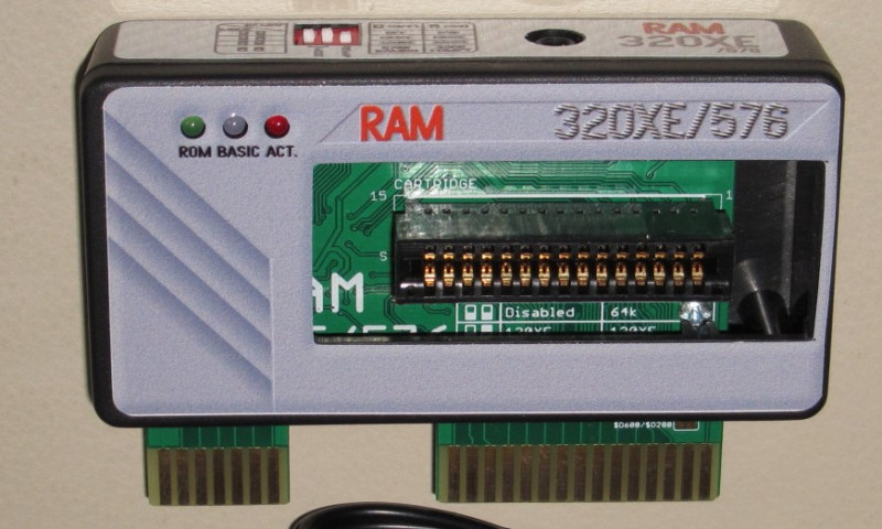

klar gibt es Erweiterungen, die am XE laufen und den Modulport XL/XE/XEGS und das Enhanced Cartridge Interface XE (ECI) benutzen.
Mitten in der Nacht fallen mir da sofort Freezer, Sys-Check, RomDisk und eine 256K(?) Speichererweiterung ein.

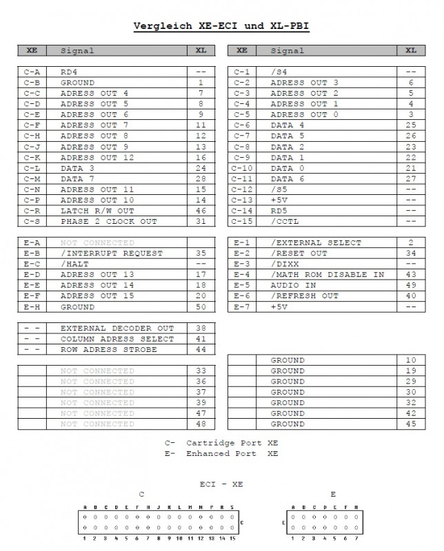

Für den 600/800XL gibt es beispielsweise eine externe 256 k-RAM-Disk für den PBI. Sie stockt bei Bedarf die 16 k RAM des 600XL direkt auf 64 k auf.
Unterm Strich sind beim XE (Modulport/ECI) mehr Signale rausgeführt als beim PBI des XL:
Zusätzlich (8): RD4, /HALT, /S4, /S5, +5V, RD5, /CCTL, /DIXX
Es fehlen (3): EXTERNAL DECODER OUT, COLUMN ADRESS SELECT, ROW ADRESS STROBE
Quelle

Theoretically, using /EXTSEL signal you may switch off internal memory and with external address decoder connect external ram to the CPU bus. You don't need /RAS, /CAS if you will use static ram. Practically, I have one EXTRAM module using CART/ECI build by Zaxon. Works well with my Atari 65XE.

Daß man auch Speichererweiterungen für den PBI entwickelt hat, ist mir nicht bekannt. Meinen erfaßten Infos habe ich immer entnommen, daß man für das sogenannte "Bankswitching" auch Signale benötigt, die am PBI nicht anliegen - naja ...
Wundert mich allerdings, daß man nicht generell diesen Weg ging - wenn's doch möglich war ...!

Das Sys-Check Modul wird ja auch am BUS extern angesteckt (wahlweise für XL und/oder XE) und bietet eine 512 KB Erweiterung. (Zusätzlich zum eigentlichen Syscheck und 4fach OS-Umschalter). Und das gibt es sogar noch bei uns im Shop:
https://abbuc.de/produkt/sys-check-v2-2-standard-xl-xe/
Prinzipiell finde ich eine fest eingebaute Erweiterung auch schöner, aber manchmal hat man auch noch einen schönen unverbastelten Rechner den man zwar im Originalzustand belassen möchte aber doch mal auf die Schnelle für ein Spiel oder eine Demo mehr Speicher bräuchte.
