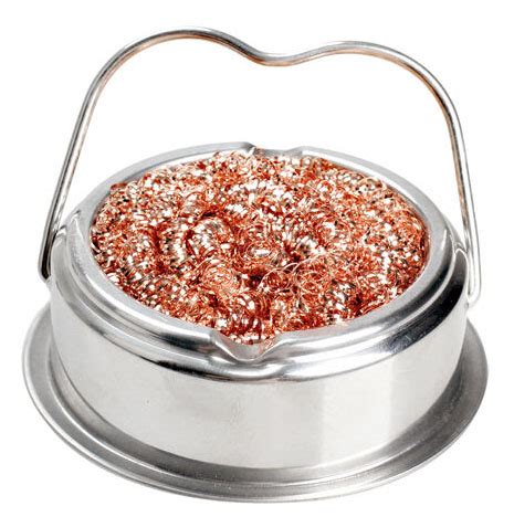

LÖTSPITZE REINIGEN:
Früher wurde ja gerne z.B. auch bei Weller ein kleines Kissen feucht gemacht um den Lötkolben abzustreifen.
Habe ich auch lange gemacht. Es hat sich über die Jahre aber herausgestellt, daß die Lötspitzen unter diesem "Abschreck"-Effekt nicht so lange halten.
Eigentlich auch verständlich... Als wir damals auf die Hakko Lötkolben umgestiegen sind, war da ein "Akkupads" also so ein Drahtgewulst wie zum reinigen von Töpfen/Pfannen zum reinigen der Lötspitze anstatt ein Schwamm. Dies habe ich seitdem auch nur noch in Gebrauch.

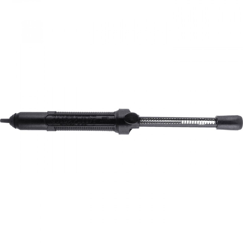

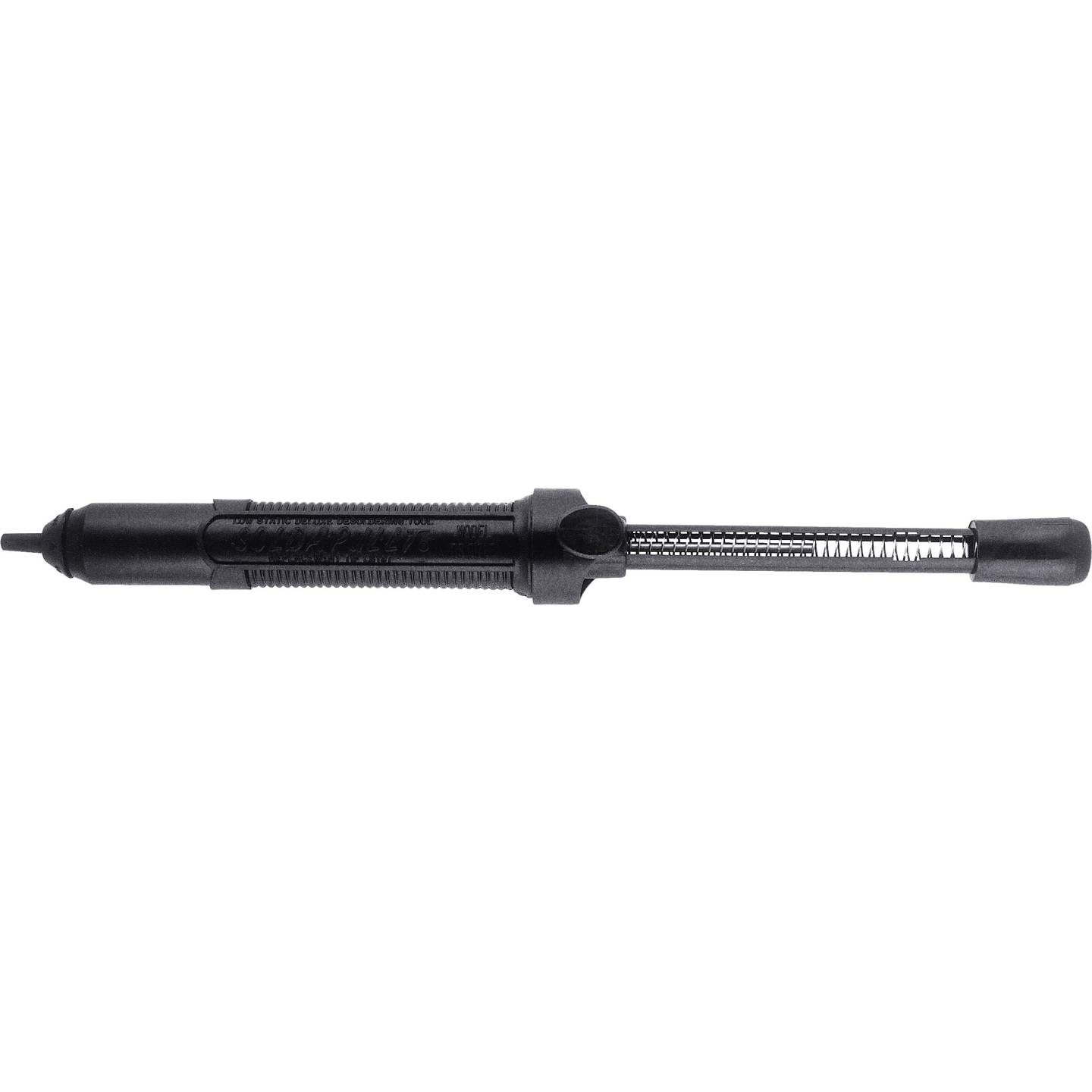

Das ist letzendlich u. a. eine Preisfrage... * gg *
Bei den verschiedenen, manuellen Pumpen, die ich in der Hand hatte, fand ich bisher die "Edsyn Soldapult Deluxe" am besten:
Die Edsyn ist zwar mit um die 25 € deutlich teurer als so ein 5 € - Teil, saugt aber a) viel Material weg, ist b) (relativ) Rückstoßfrei und läßt sich c) gut zerlegen/ säubern. D) Die Spitzen kann man austauschen.
Die benutzen wir auf der Arbeit nur noch.
Gibt´s z. B. bei reichelt, Conrad, farnell, voelkner, oder, wenn es sein muss, am teuersten bei amazon.
Ein kleiner Tip: Wenn man Lötkolben und Entlötsaugspitze gleichzeitig auf die Lötstelle hält und dann die Pumpe auslößt, passierte es leicht daß die Spitze der Pumpe einen kleinen Stoß auf die Lötkolbenspitze ausübt, welche dann ihrerseits den kleinen Stoß auf die Platine überträgt. Dabei kann es passieren daß eine empfindliche Leiterbahn/Lötauge beschädigt wird.
Ich habe mir angewöhnt unmittelbar vor dem Auslösen der Pumpe die Lötspitze leicht gegen die Spitze der Pumpe anzuheben um das zu vermeiden. Manchmal hilft es auch etwas frisches Lötzinn auf die zu entlötende Stelle zu geben.

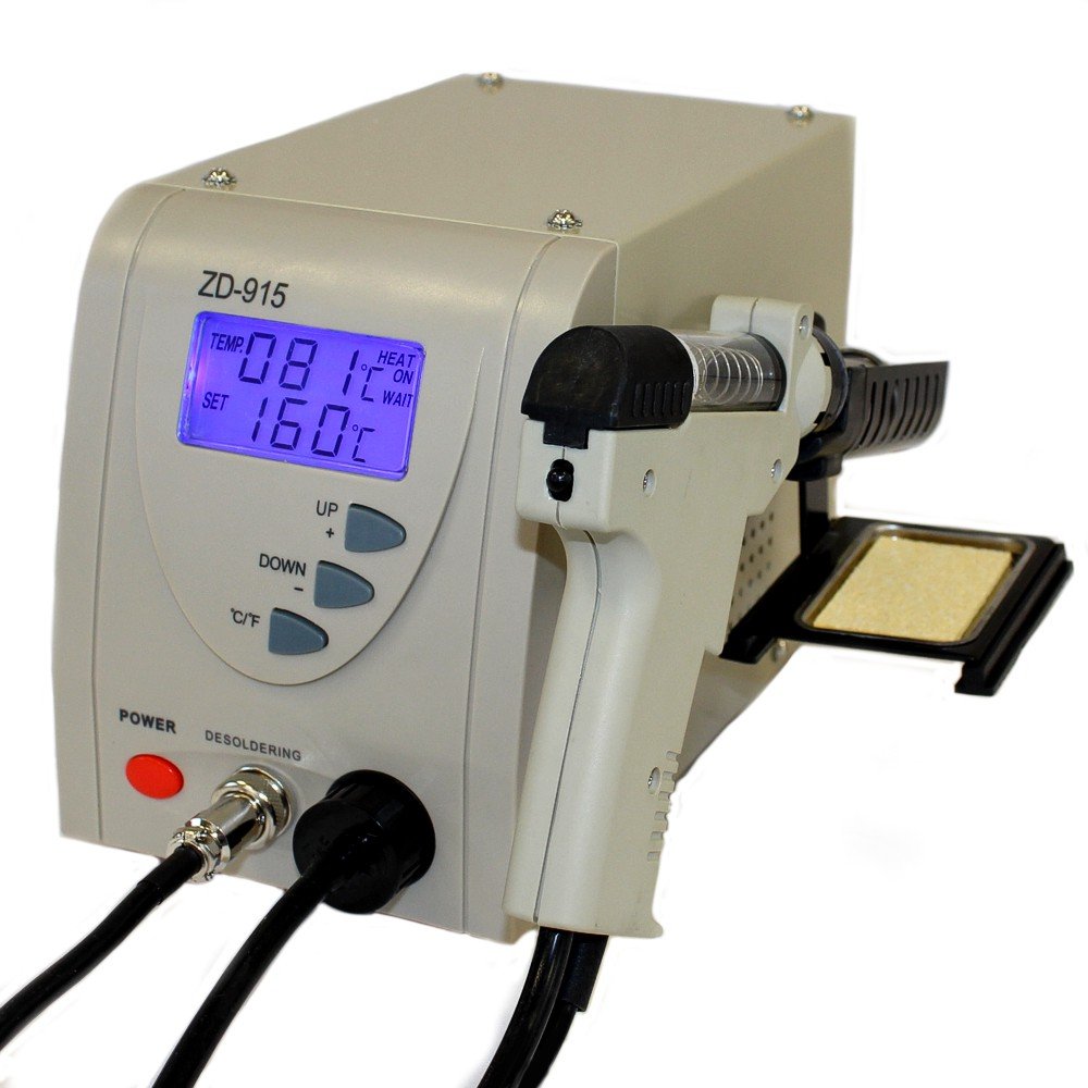

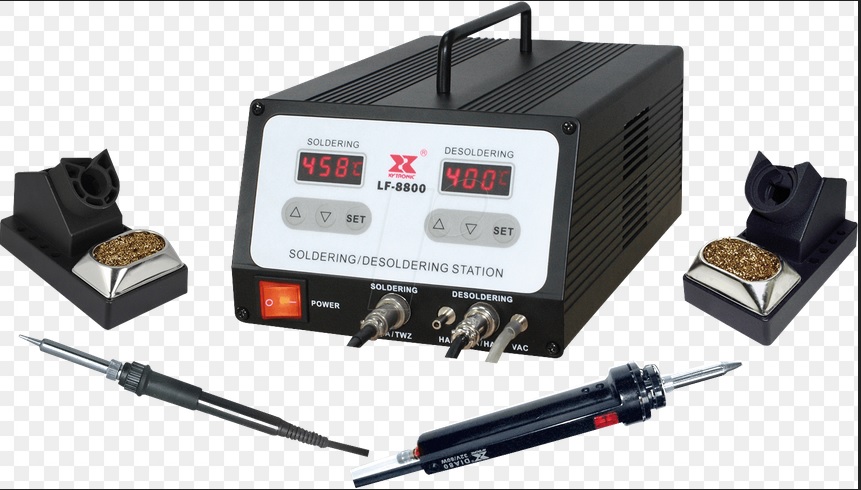

Wenn man mehr Geld in die Hand nehmen will kann man auch eine Entlötstation kaufen. Mein Lieblings-YTuber stellt hier seine vor:
JBC
Dabei ist man dann aber schon im 4-Stelligen €-Bereich. Das lohnt sich m. E. nur wenn man a) genug Kohle hat oder b) das Gerät oft nutzt.

ich verwende seit geraumer Zeit nach einer Empfehlung durch TF_HH die XYTRONIC LF-8800.
Die ist übrigens aktuell bei Reichelt preiswerter als bei einem bestimmten großen Online-Markt.
Da der Entlötkolben dieser Station mit einer Vakuumpumpe arbeitet gibt es keinen Rückschlag wie mit den federbasierten Entlötpumpen.
Ab und an ist neben einer Leerung des Auffangbereichs für die Zinnreste meines Erachtens eine gründliche Reinigung angesagt.
Das feuerfeste Glasrohr reinige ich dann mit Spritus und dem 9mm Gewehrlaufreinigungsset von Decathlon und da nehme ich die Kunststoffbürste.
Die eingebauten austauschbaren Filter verhindern, daß Schmutzpartikel in die Vakuumpumpe gelangen.
Bei jeder Reinigung tausche ich den Wattefilter im Glasrohr. Dafür schneide ich ein herkömmliches Wattepad zurecht und schau, daß es nicht zu stark gepreßt wird, da sonst der Luftdurchsatz beeinträchtigt wird.
Die Reinigung klingt nach Arbeit und ist es auch. Aber wenn ich Zinnreste quer über den Tisch puste würde ich den ja auch reinigen wollen.
Temperaturen stehen bei mir auf ca 350 Grad.

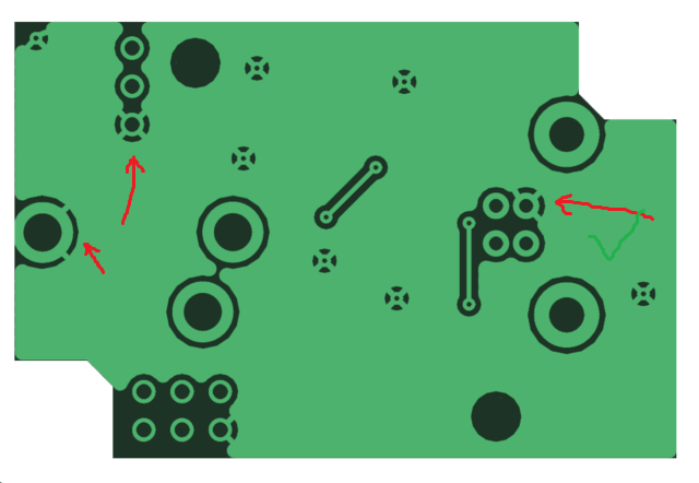

Wenn Du Platinen mit Loch in reiner Massefläche hast, hat der Entwickler nicht aufgepasst:
Es gibt in allen PCB Layout Programmen die Funktion "Thermals" wodurch die Masseanbindung des Pads mittels 4 dünneren Bahnen
an die eigentliche Massefläche angeschlossen sind, eben um Hitzeverlust beim Löten zu verringern.
So sollte es sein:
Beiträge: 1965
Has thanked: 624 times
Been thanked: 688 times
Re: LÖTEN, aber richtig: Tips und Hilfen
Es gibt natürlich auch Ausnahmen z.B. im HF Bereich oder wenn da sehr starke Ströme fliessen müssen so wie bei meinem 40A Solarregler,
da ist es gewollt das KEINE Thermals sondern Loch-in-Kufper verwendet werden, die hohen Ströme würden sonst die 4 kleinen Masseanbindungen
wegbrennen. Da muss man beim Löten der Buchsen und Sicherungen schon gut vorheizen, zumal wenn auch beidseitig Masse da ist.

Olix hat geschrieben:
12.04.2024 08:00
Es gibt auch günstige Geräte wie die ZD-915, die habe ich:
Die hab´ ich mir jetzt auch mal gegönnt - Lötstationen habe ich schon genug; da reicht eine reine Entlötstation. ;-)
Danke für den Tip.
