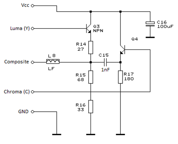

Dass es Gründe gibt den RF-Modulator aus den XL/XE Rechnern zu entfernen wurde ja bereits in einem eigenen Thread diskutiert. Dass der Ausbau aus einem XL unproblematisch ist (mal von dem Entlöten abgesehen) dürfte auch bekannt sein.
Bleibt aber das Problem, dass der RF-Modulator in den XE Systemen neben dem Antennensignal auch das FBAS/Composite Signal generiert. Baut man also das Modul aus, bleibt nur S-Video übrig. Viele neuere Fernseher bieten (wenn überhaupt) aber nur noch ein Composite Eingang als analoge Alternative an. Dieser ist natürlich deutlich schlechter als S-Video, aber besser als nichts.
Stellt sich die Frage: Wie komme ich an ein FBAS Signal, wenn im XE das RF-Modul ausgebaut wurde. Ich habe bisher zwei Schaltungen gefunden, die dies erledigen:
1. Ein Nachbau der Schaltung aus dem RF-Modulator (noch nicht getestet):
Q3 und Q4 = NPN 2SC945 oder BC549
R15 und R16 kann auch durch einen 100 Ohm ersetzt werden.

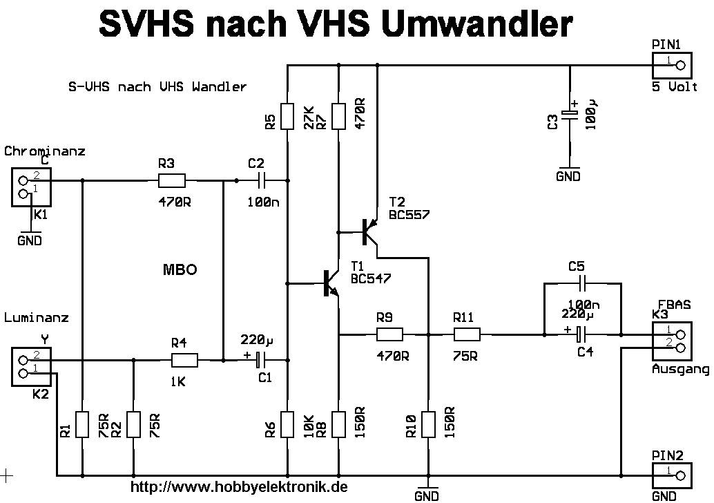

2. Ich bin bei einem Elektronik-Bastelforum auf folgende Schaltung gestoßen. Es handelt sich um einen generellen SVIDEO-FBAS Wandler. Funktioniert aber auch im Atari (von mir getestet):
Quelle: http://hobbyelektronik.de/praxis/projek ... s-wandler/
Hier kann man sogar eine kleine unbestückte Platine bestellen.
