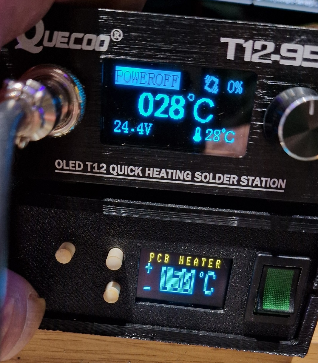

Wie im anderen Thread schon vorgestellt, habe ich mir so eine Vorwärmplatte bei AliExpress bestellt.
Diese habe ich mit selbstklebenden Kühlkörpern bestückt um die Wärme noch besser abzuleiten.
Auch habe ich eine Temperatursteuerung dafür gebaut.
Besteht aus einem Arduino-Nano, einem 230V/5V AC/DC Wandler und einem SolidStateRelays
Sowie ein kleine OLED Display mit 3 Tastern.
Die Gehäuse Teile habe ich mit OpenScad erstellt (vorhandenes Gehäuse-Listing angepasst)
Passend zur Lötstation:
Anbei auch der Arduino Quellcode (qick & dirty, noch nicht so aufgeräumt)
Zur Technik:

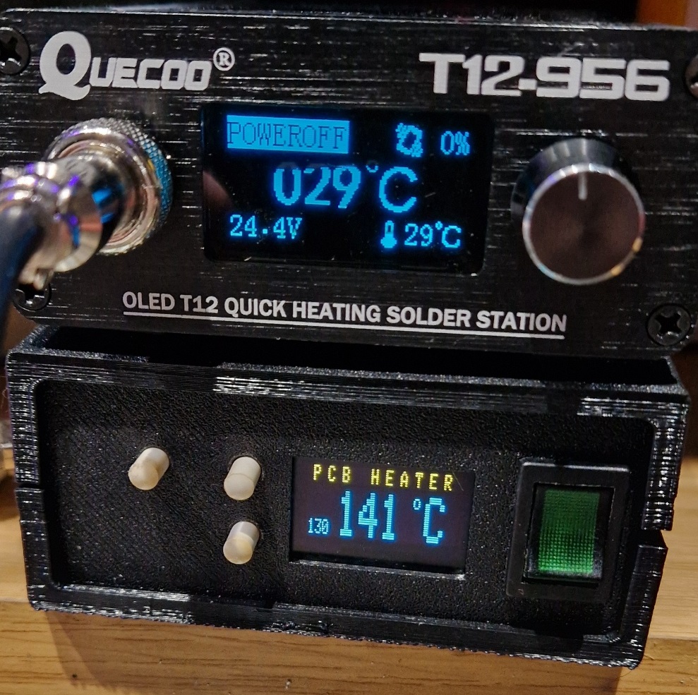

Eigentlich sollte ein K-Thermoelement als Temperatur-Fühler mit MAX6675 zum Einsatz kommen, da ich aber keinen mehr da hatte (ist bestellt)
habe ich erstmal einen KTY883-110 genommen. Nachteil bei diesem: Ab 170Grad versagt er und die Anzeige wandert Richtung -60 Grad.
Daher habe ich im Programm erstmal auf 150Grad begrenzt.

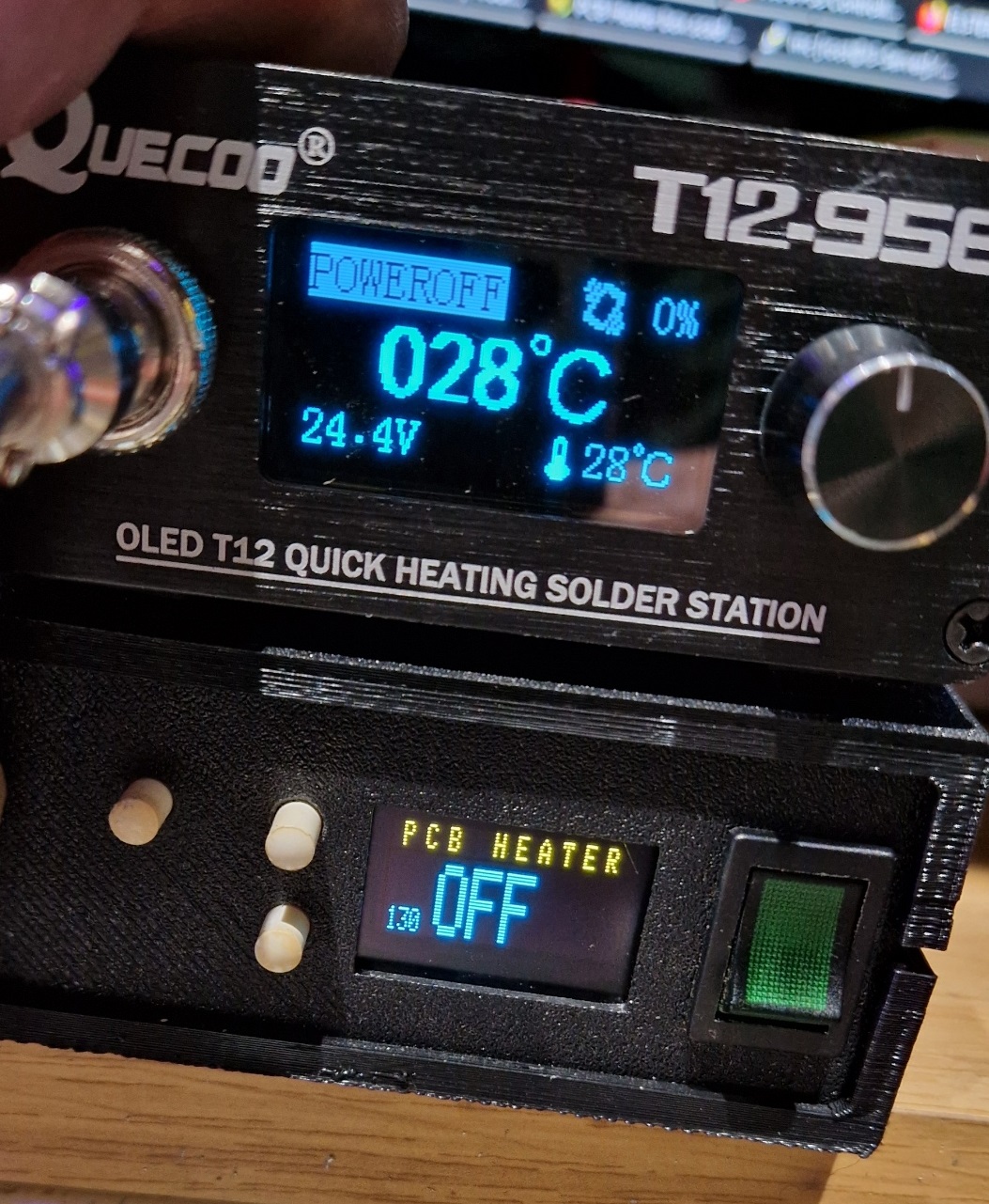

Mit den beiden rechten Tastern kann man die Temperatur einstellen (+ / -)
der linke Taster verlässt die Temperatur-Setup Routine und kann auch im Betrieb die Heizung ausschalten ("OFF")
Nach dem einstellen der Temperatur wird dieser Wert im EEPROM gespeichert und beim einschalten wieder eingelesen.
Da die 400W Heizung recht schnell aufheizt ist ab 50Grad unterschied zwischen soll und ist die Heizung im Pulsbetrieb, 150mS an, 300mS aus.
Was noch kommt:
ein PID Regler um die Temperatur besser und genauer zu regeln
Thermoelement mit MAX6675
vernünftiges Silikonkabel (z.Z. ein Stück Netzwerkkabel :D mit 2x3 Litzen paralell für die Heizung... No VDE) und Kaltgerätestecker mit PE.
Kleines nettes Tool was beim (SMD-)Löten Spass macht.
Wenn nicht gelötet wird, bleibt der Kaffee schon heiss! :x
