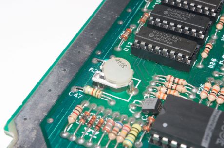

Bei meine 800Xl ich habe Farbprobleme. Ich habe gemerkt, dass das Problem ist mit R38 Poti. Ich habe es gereignigt , und wieder Farbe eingestellt. Wenn ich es aus- und wieder einschalte, wiedr das gleiche . Wenn ich Poti drucke Farbe ändert sich . Ist es möglich, so etwas zu kaufen oder durch etwas anderes zu ersetzen?

Kann man kaufen, z.B.:
https://www.amazon.de/POPESQ%C2%AE-Trim ... C83&sr=8-9
oder mal mit Kontakt61 (NICHT 60!) spülen...

Super , danke . Schon Bestellt.
