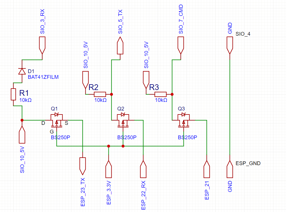

Ich habe mir auf meinem Steckbrett den unten stehen Plan gesteckt, die BAT41 habe ich nicht verwendet, und ESP sowie Atari eingeschaltet.

Ist eventuell am Schaltplan etwas verkehrt? Oder ist ist der richtig, aber der Arduino/ESP Code passt nicht dazu.
Ich wäre für alles Dankbar was mich voran bringt.

wie ich schon sagte... nimm erstmal einen Arduino Nano und wenn der dann läuft, nen ESP ohne Levelshifter.
Und 0x66 solltest Du nicht benutzen, da nix von Atari Seite diese Gerätekennung benutzt!
Probiers erstmal mit Drucker oder Floppy 0x31...
Edit Und R1 ist falsch! Sollte wohl ein Pullup sein? Ist es aber nicht.
Da kommt nix mehr an Signalen durch!

Sollte ich das erst mit einem Nano machen, müsste ich später ja wieder anfangen das Ganze dann auf ESP zu bekommen.
Wenn Du sagst, das R1 falsch ist, hast Du zufällig auch die Lösung?
Nach meinem Verständnis, was wohl falsch ist, sollte der R1 wie die anderen auch als PullUp dienen.
EDIT:
Habe gerade gemerkt, dass ich die Schaltung auch falsch auf dem Brett nachgebaut habe.
Dann geht es nächstes Jahr erst weiter :-)
