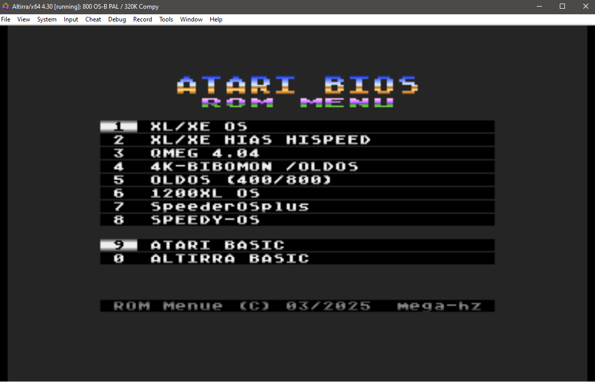

Habe mal angefangen, das Layout zu überarbeiten.
Dabei ist eine ganz kleine Platine entstanden, gerade mal so groß wie die CPU!
Damit dürften keine Platzprobleme mehr bestehen.
Was ich nicht mehr genau wusste, die IO-Pins des Xilinx sind komplett belegt.
Also habe ich überlegt: Man könnte
8x OS-ROMs und 2x BASIC ROMs oder
16x OS-ROMs oder
4x OS und 4x BASIC-ROMs
damit schalten.
Dabei würden die 8xOS in einem 27C010 Eprom und die 2xBASIC in einem 27C128 EPROM sitzen.
Bei 4xOS und 4X Basic wären es 1x 27C512 und 1x 27C256.
Die Eproms sowie das BIOS-EEPROM sitzen dann aucf einer eigenen Platine die in den OS-ROM und BASIC-ROM Sockel gesteckt wird.
Ich selber habe bereits früher in einem XL 16x OS und 32xBASIC gehabt und musste feststellen, daß man eigentlich nie das Basic wechselt.
OSse aber schon eher, auch wenn 16x schon selten gebraucht werden, ist eher "besser haben als brauchen" gewesen.
Ich bin der Meinung, die Kombination von 8xOS und 2X BASIC wäre doch ideal, oder 16xOS ?
(Es MÜSSEN nicht alle belegt sein, aber könnten)
Bevor ich mit der Software weitermache.. Was meint Ihr zu dieser Konfiguration?
Wird mehrfaches BASIC überhaubt gebraucht/gewünscht?
Wollen wir mal abstimmen?
Schreibt einfach mal in etwa so:
8xOS
2xBASIC
oder
16x OS
0x BASIC
Es gäbe auch noch die Möglichkeit, z.B. 4x OS (belegt 2 von 4 Ausgängen) plus 2x Ausgänge, die irgendwas anderes schalten!
Die Menüeinträge können später im BIOS Menü verändert und im EEPROM gespeichert werden.
Bin gespannt...

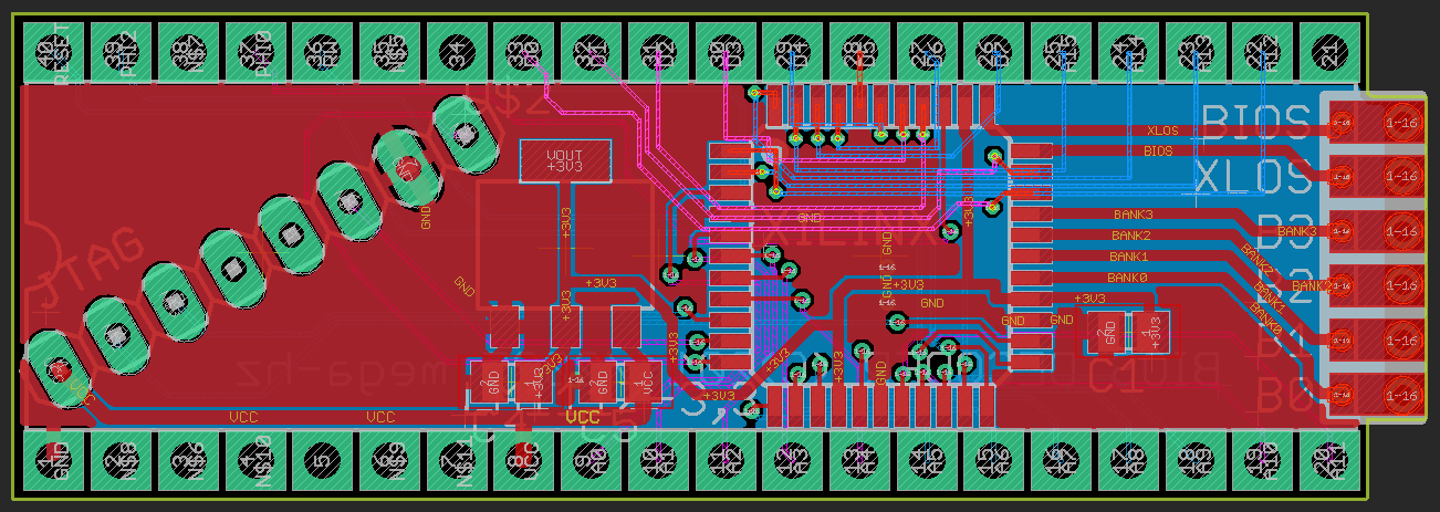

Screenshot (267).png (132.7 KiB) 41751 mal betrachtet
Vor-Ansicht BIOS PCB
4 Layer, 0.8 oder 1mm dick

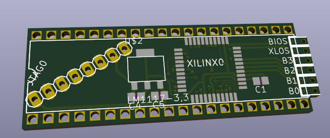

Hier noch eine 3D Ansicht (nach dem Importieren EAGLE -> KiCAD)
Screenshot (267).png (85.65 KiB) 41728 mal betrachtet
Wirklich der Hammer, wie du das Teil geschrumpft hast. Respekt!

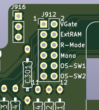

skr hat geschrieben:
22.01.2025 17:19
Jetzt muss ich ganz doof fragen, was genau da konfiguriert werden soll?
Wie Du an dem Screenshot erkennen kannst, geht es um das 600XL+ Board. :mrgreen:
Statt irgendwo am Gehäuse Schalter anbringen zu müssen, wäre es doch schick, wenn man die Umschaltung via BIOS bedienen kann.
Auch ohne dem 600XL+ gibt es Erweiterungen, die man so schalten könnte (z.B. V-Gate und PokeyMAX).
Die Funktion der Platine von MegaHz würde dabei identisch sein. Es werden PINs rausgeführt, mit denen man eine andere Schaltung bedienen kann.
Beim 600XL+ wäre es z.B. die Aufgabe die PINs auf GND zu ziehen.
Es geht nicht darum eine U1MB nachzubauen, sondern nur vorhandene Erweiterungen per internen "Schalter" zu bedienen.

Also nochmal vereinfacht gesagt: ALLES was jetzt per Schalter oder Jumper aus- oder abgewählt wird, könnte man per BIOS schalten.
Da ich für das BIOS-ROM kein EPROM (27xxx) sondern ein EEPROM (28xxx) benutze, kann man die aktuelle Konfiguration direkt vom BIOS aus speichern.
Beim nächsten Einschalten ist dann dieselbe Konfiguration wie vor dem Ausschalten.
z.B. XL-OS, Altirra-Basic mit 320KB, CompyShop Modus, Stereo, FujiNet aus und Vgate aus.
Aber wiegesagt, um mehr als 8 OS und 2 BASIC schalten zu können, bedarf es eine andere Platine (die dann leider auch größer wird) und einen anderen Xilinx PLD.
Ideal wäre natürlich, das gleich mit aufs Board zu integrieren so wie auf dem Board, was ich seit ein paar Jahren in Arbeit habe (huch, wollte nix verraten...)

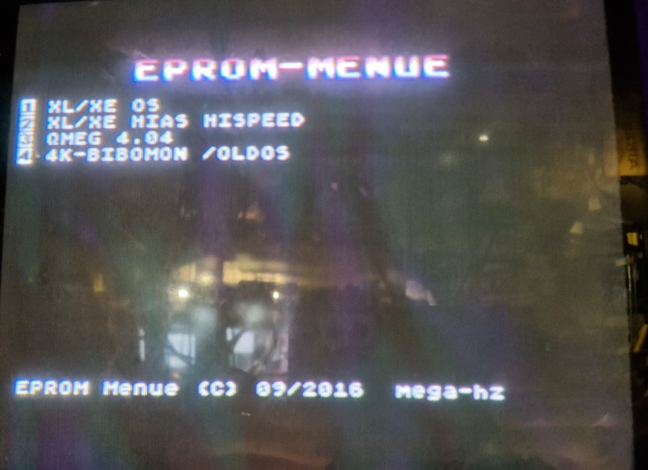

hier ein Foto vom aktuellen BIOS bzw. MINI-BIOS:
Screenshot (280).png (96.09 KiB) 38474 mal betrachtet
Das Programm läuft nun soweit,
lediglich die Funktionen
1) Editieren der Menü Einträge
2) netten Tastendruck-Sound
3) Scroller in der letzten Zeile
fehlen noch.
Ansonsten ist es fertig!
Was ich noch probieren muss ist, ob das PLD auch ohne jeglichen PHI2 oder PHI0 Takt arbeitet.
Wenn ja, prima, dann spare ich ein weiteres externes IC.
Wenn nicht, muss ein Inverter (die gibts auch als single inverter in smd) mit aufs Board.
Mehr als 8 OS und 2 Basic ist nicht drin bei dieser kleinen Schaltung.
Das ursprünglich geplante BIOS welches alles im XL/XE steuern kann, ist dennoch später in Arbeit.
Wird aber größer und teurer.
Wie findet Ihr das soweit?

Oben im Bild steht "Menu", unten steht "Menue". Mit nur vier Buchstaben ist internationaler.
PS Ich würde für die BASIC Versionen "A" und "B" nutzen. BASIC ist ja was anderes als OS.

mit den Tastenkombinationen, wie man in welches BIOS kommt muß man glaube ich etwas aufpassen.
Es gibt diverse PBI-Erweiterungen und Bootlader, die beim Kaltstart des Rechners Tastenkombinationen abfragen.
Die jeweiligen Geräte würden dann nicht mehr so ansprechbar sein.
SHIFT-[OPTION]-RESET ist eine gängige Kombination für einen Kaltstart
START-RESET ruft beim IDE-Plus 2.0 das eingebaute Menü auf
SHIFT beim Booten des ersten Sektors (und das ist schon knapp genug nach dem Kaltstart) startet beim SDriveMAX ein Auswahlmenü
Da gibt es bestimmt noch ein paar andere Kombis.
Vielleicht ist "alle gedrückten Konsolentasten" noch frei.
Ob folgendes gelöst ist hab ich nicht mitbekommen, aber um die Tastenkombi abzufragen muß ja das Mini-BIOS bei einem RESET auf jeden Fall starten UND es muß, sofern es nicht "gemeint" ist automatisch mit dem voreingestellten richtigen OS fortgesetzt werden. Sonst müßte man ja jedes mal eine Auswahl treffen und bestätigen - in dem Fall würde sich das Thema Tastenkombination ja erledigen. (Wenn das schon gelöst ist bitte einfach überlesen).

ja genau, nach jedem Reset wird das BIOS-ROM eingeschaltet und die Config geladen.
Wenn man nicht ins Menü rein will (durch eine Tastenkombi) wird das in der Config gespeicherte OS und Basic eingeschaltet.
Zur Zeit ist es noch auf START-SELECT-OPTION plus RESET eingestellt, um ins Menü zu kommen.
Gibt es irgendwas, was beim Reset auf SHIFT+CONTROL abfragt?
