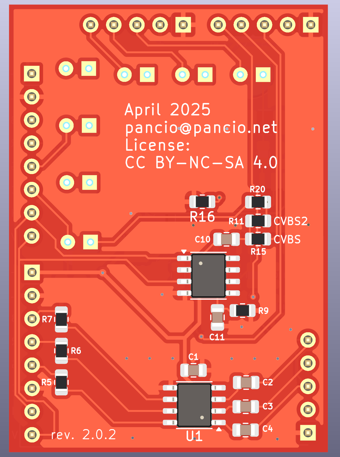

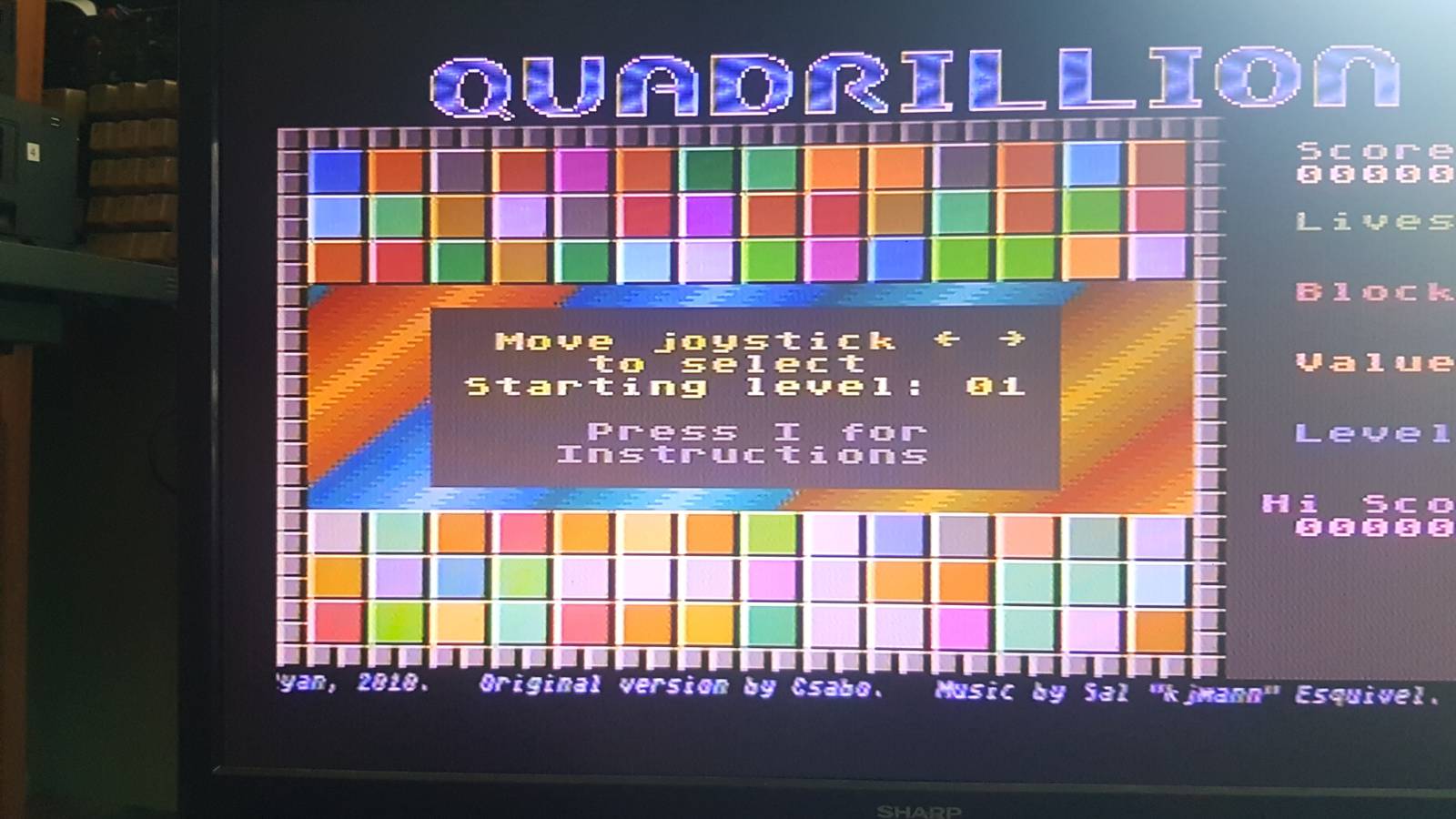

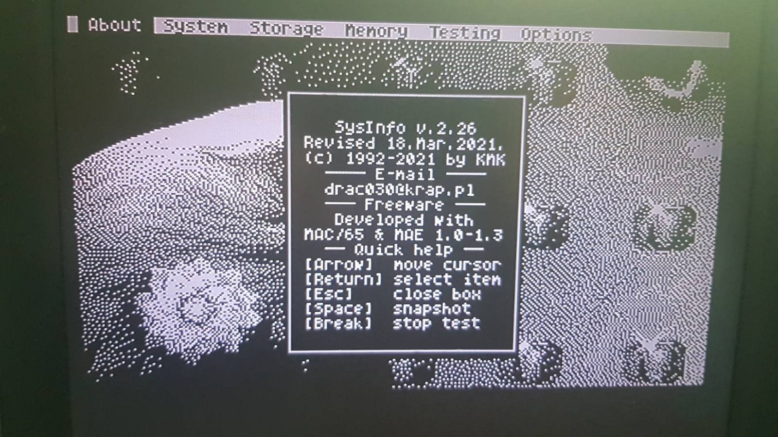

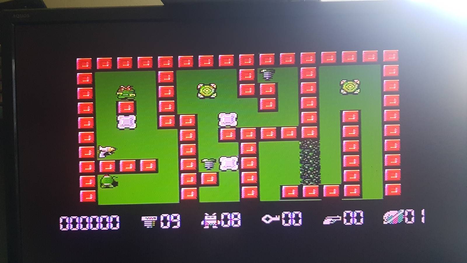

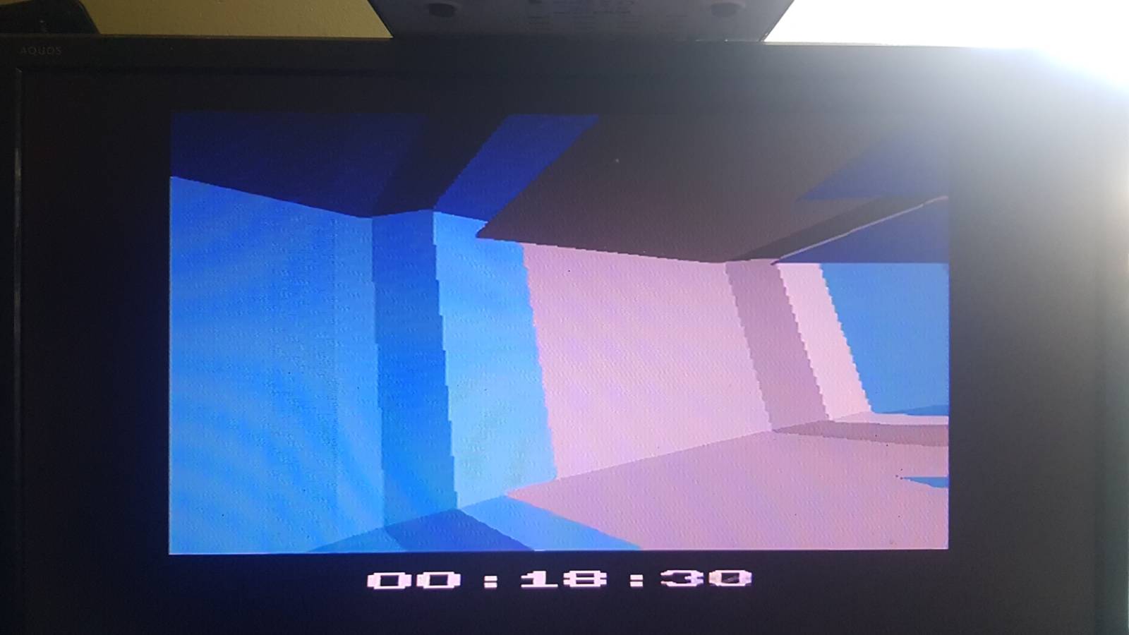

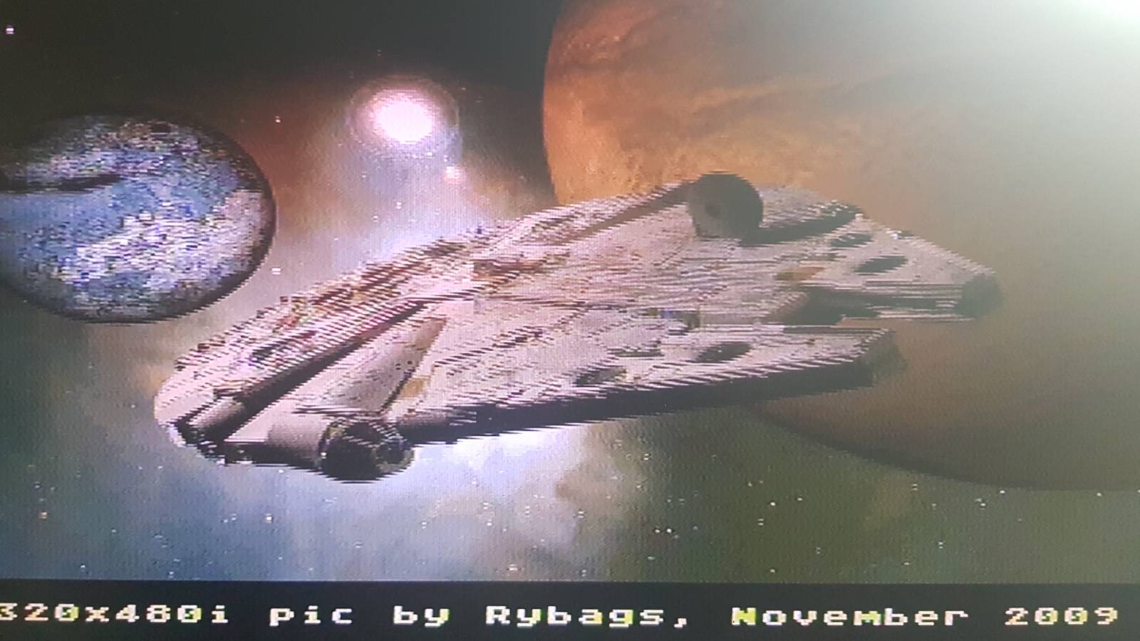

Ansatz ZWEIT

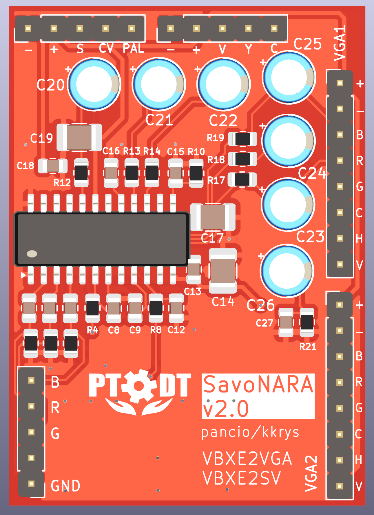

Parallel zu meiner Arbeit mit AD724 habe ich beschlossen, ein weiteres sehr interessantes System zu testen – den CXA1645 von Sony, der einst in Viera-Fernsehern verbaut war. Die Anpassung des Systems ist deutlich komplizierter, aber die ersten Tests zeigen, dass es sich gelohnt hat. Ich habe den Prototyp im März zusammengebaut, aber irgendetwas funktionierte nicht – ich vergaß einen Widerstand zur Auswahl des TV-Systems und machte dann andere Dinge – daher wurde das Thema zunächst auf Eis gelegt. Daher schickte ich die Platine mit den Anmerkungen an Krzysztof Krupa (KKRYS) mit der Bitte um Überprüfung. Er wird sich – so wie er ist – bis zum Schluss mit dem Thema befassen. Sony benötigt mehr Bauteile, und im Ausgangspfad MÜSSEN große Kondensatoren verbaut sein – was ich beim Prototyp nicht vorgesehen hatte. 🙂 Hier zunächst eine Visualisierung der neuen Platine mit korrigierten Fehlern und unter Berücksichtigung der Kondensatoren sowie ein paar schnelle Fotos (CVBS output) von Krzysiek. Was zeichnet dieses System aus? Nun ja … man kann einen RGB2HDMI-Grabber damit verwenden, und es ist wirklich gut! Natürlich separate ZWEI Spuren für VGA mit Split-Sync, SVIDEO und sehr schönes CVBS. Karten sind unterwegs.
Dies ist ein weiterer Ansatz zum Erreichen des perfekten Retro-Bildes – alle Details und Projektdateien stehen Ihnen zur eigenen Verwendung zur Verfügung – natürlich auf meiner Website :-)
SavoNARA!

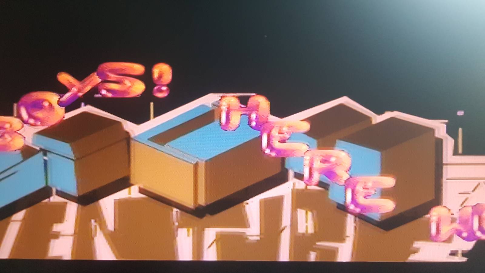

Some photos from HDMI get by Bitfunx grabber, VGA source:
https://www.facebook.com/groups/savonar ... 169953654/
BR,

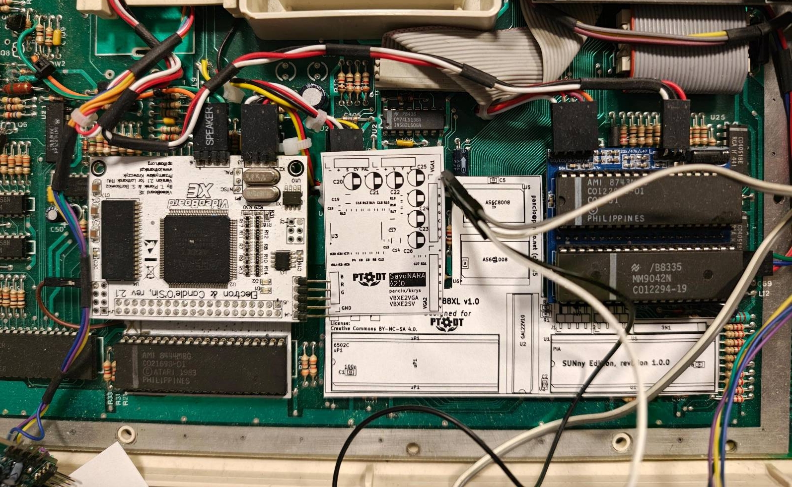

Yesterday I try to place a few extension together (someones only printed because I'm waiting for PCBs) and it looks like this:
SRAM replacement 1088KB with PTODT Stereo, VBXE and VBXE2VGA converter
Atari 800XL is little problematic because we have not so much space between original PCB and keyboard. Let's try to merge our extensions or redesign these to fit available space :-)
