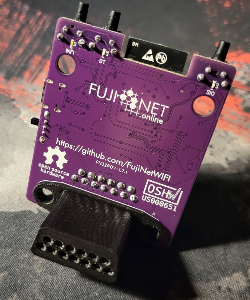

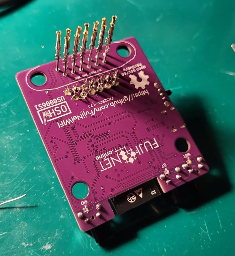

Mir fällt da das FujiNet ein.

Die Bestellnummern der Hohlkontakte findet ihr in der BoM oder ihr fragt Mozzwald. Das 3D-Model ist auch öffentlich.

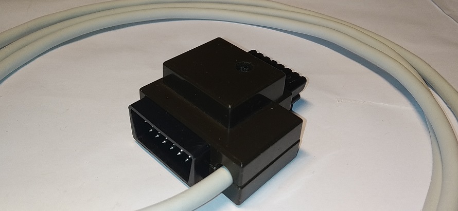

Sowas wie bei Lothareks SIO-Splitter? Vielleicht kann Lotharek dir sagen wo er die her hat.
Beiträge: 1994
Has thanked: 635 times
Been thanked: 705 times
Re: SIO Stecker
naja, da sind auch keine stecker als Bauteile zu sehen. Nur Kontakte.

Wie wäre es hiermit?
Beiträge: 1994
Re: SIO Stecker
das hatte Mathy auch schon erwähnt.
Sieht aber auch so aus, als ob das kein Leiterplatten-Stecker ist sondern nur Kontakte in Verbindung mit dem Gehäuse.
Scheint es als einzelnes Bauteil wohl tatsächlich nicht zu geben...
Dann muss ich mal schauen welche Kontakte nötig sind und ein Gehäuse per 3D Druck anzufertigen.
