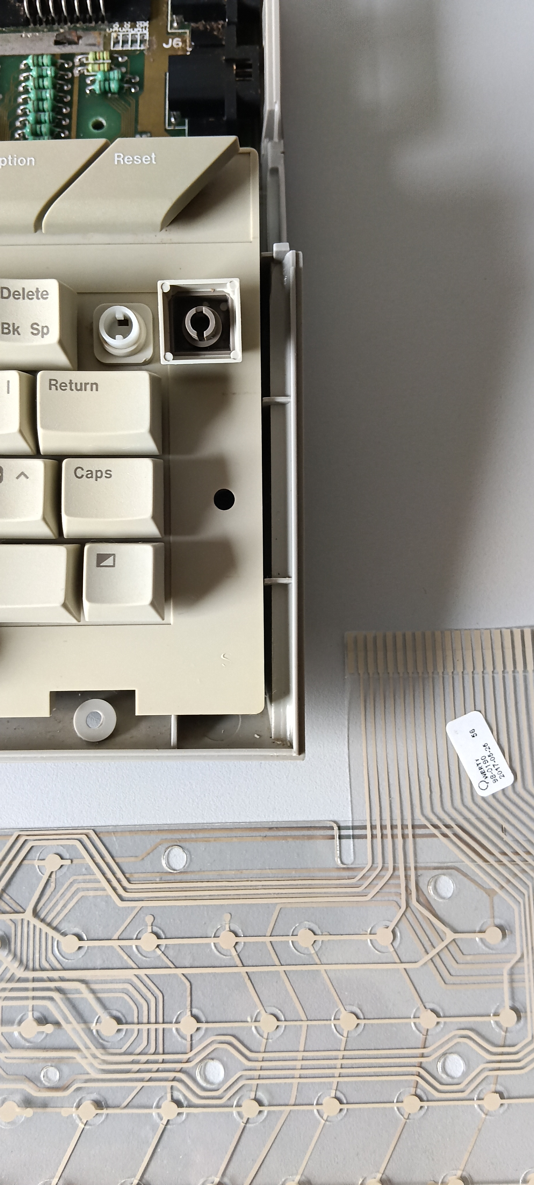

So weit ich weiß, gibt es zwei verschiedene Folien für die XE's.
Diese Version ist bei mir öfter vorhanden.
Unter den Tastenkappen ist keine Feder.
Anbei noch eine neue Folie. Die habe ich damals bei einer ABBUC Sammelbestellung mitbestellt.
Auf der Tastatur steht bei mir C070015-003 oder C070015-004.

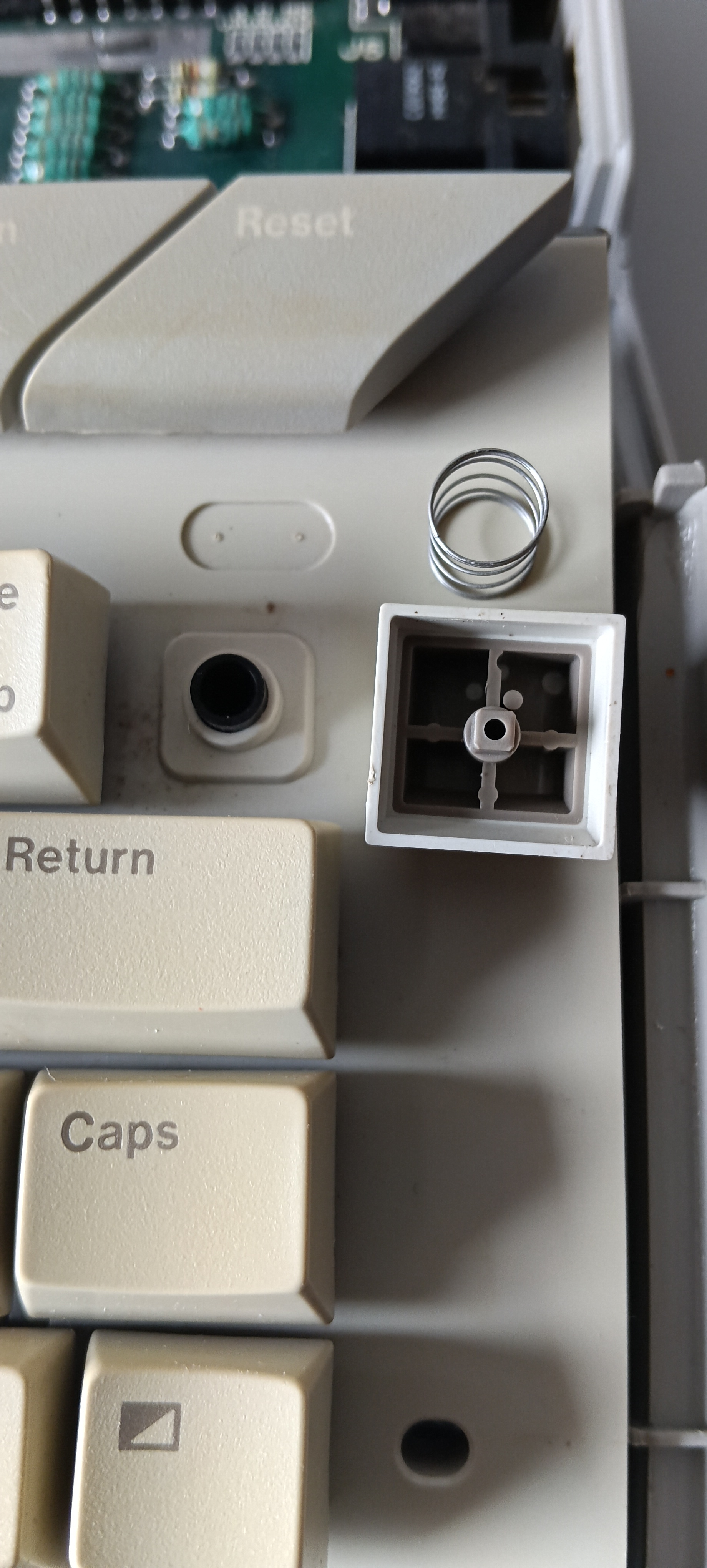

Diese Version ist mit Federn. Davon habe ich nur eine Tastatur, und die Folie ist defekt.
Auf dieser Tastatur steht C070015 (ohne -xxx)
Eine menge Tasten funktionieren nicht. Könnte dafür eine Folie gebrauchen

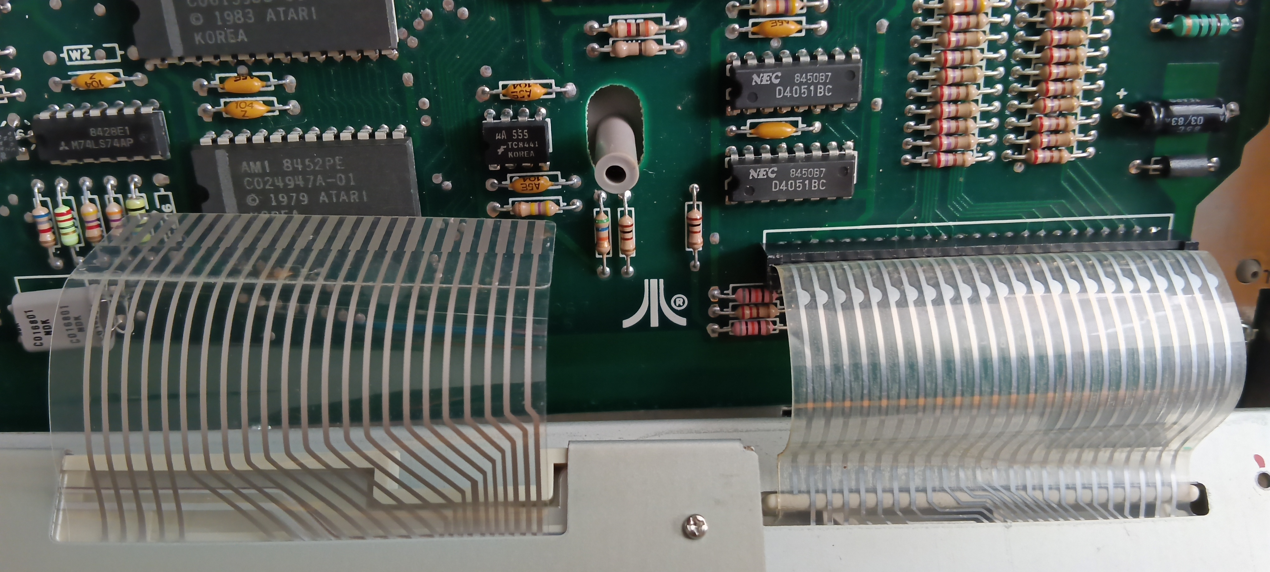

Hier mal der Unterschied der Folien beim Anschluss.
Links ist die, ohne Federn. Rechts, die eingesteckte, mit Federn.
