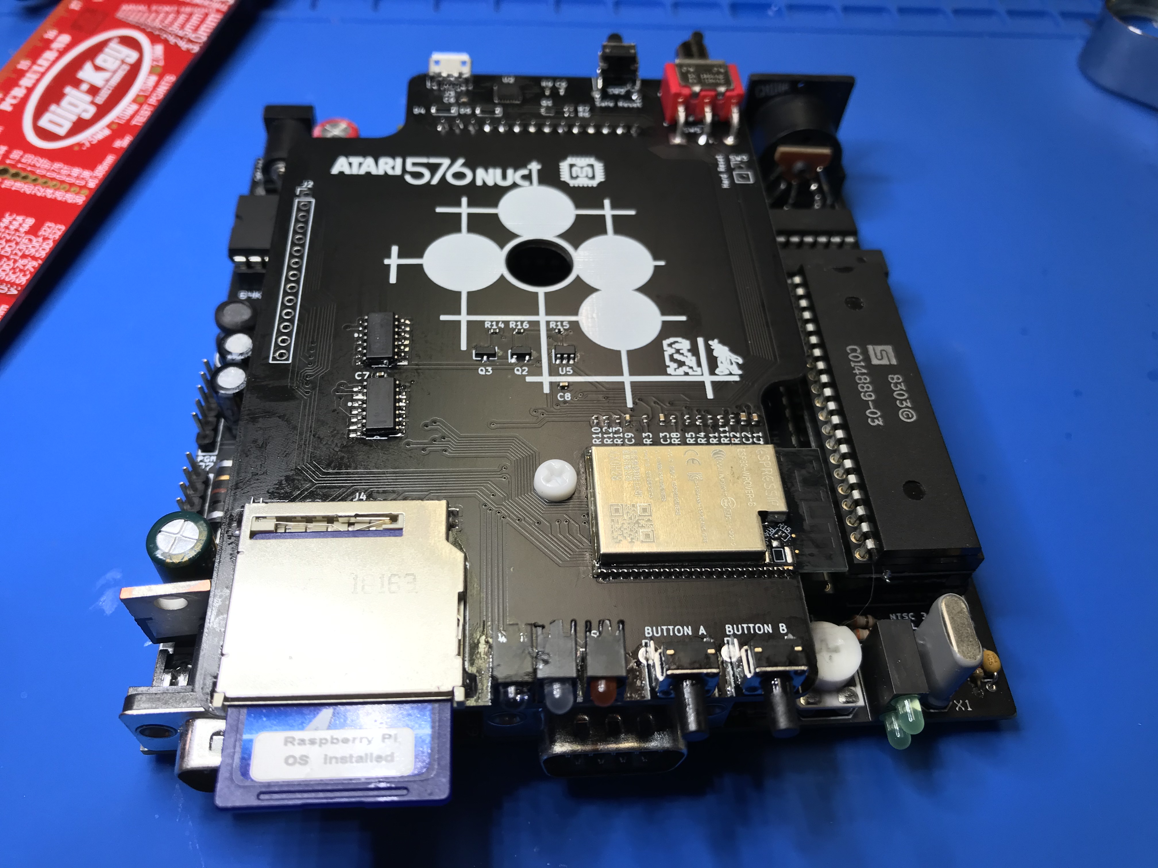

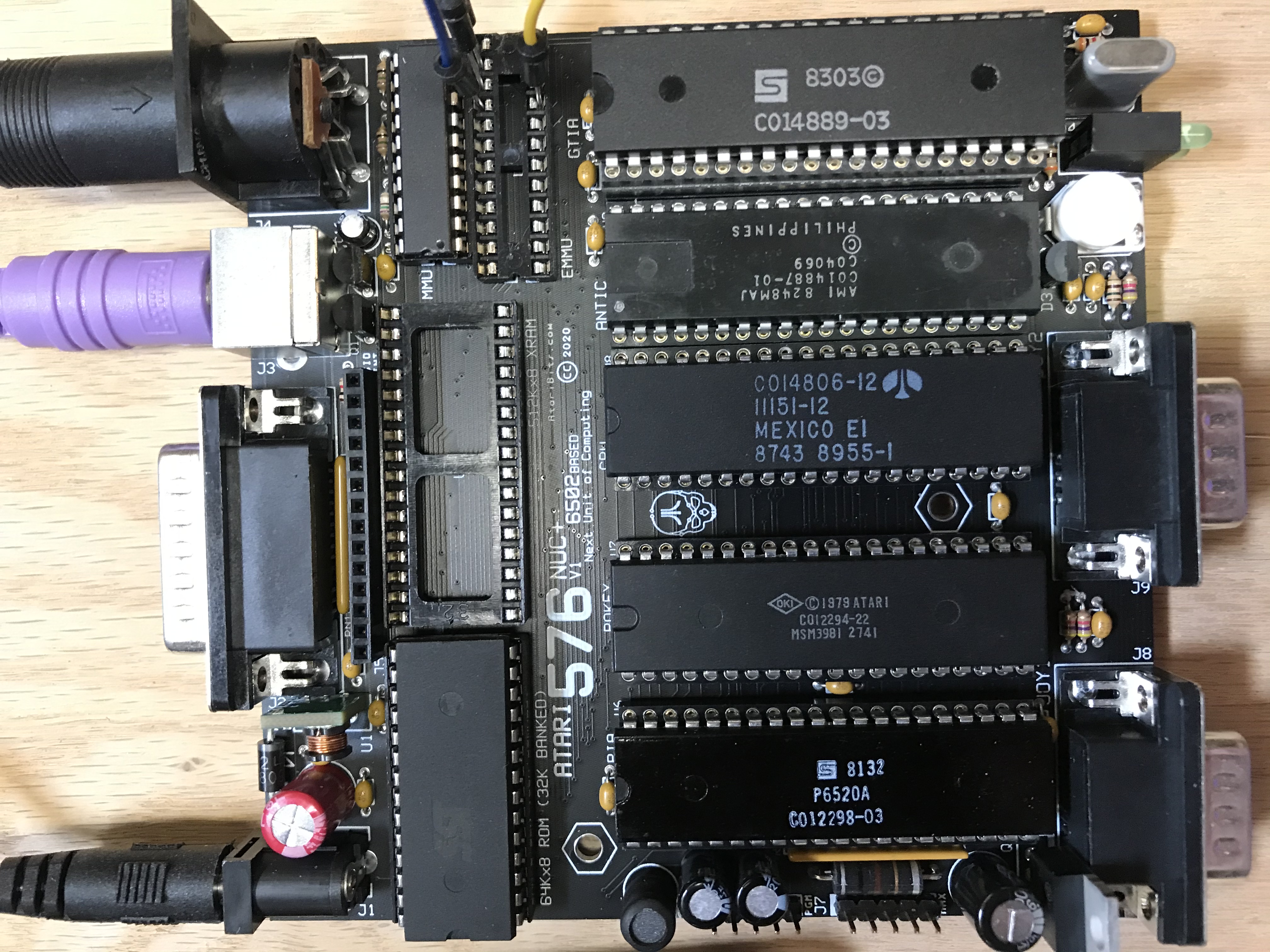

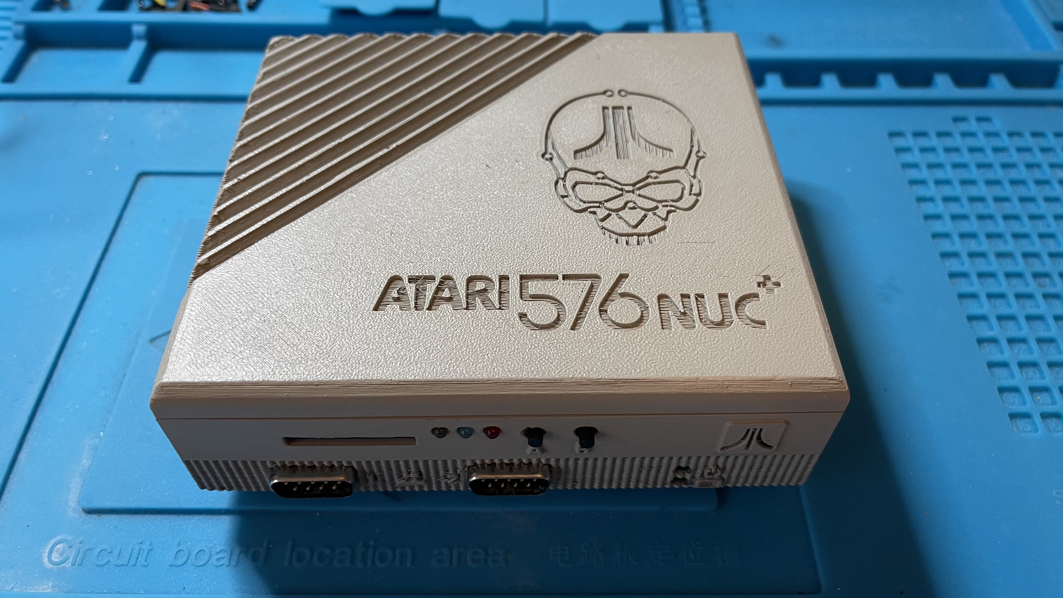

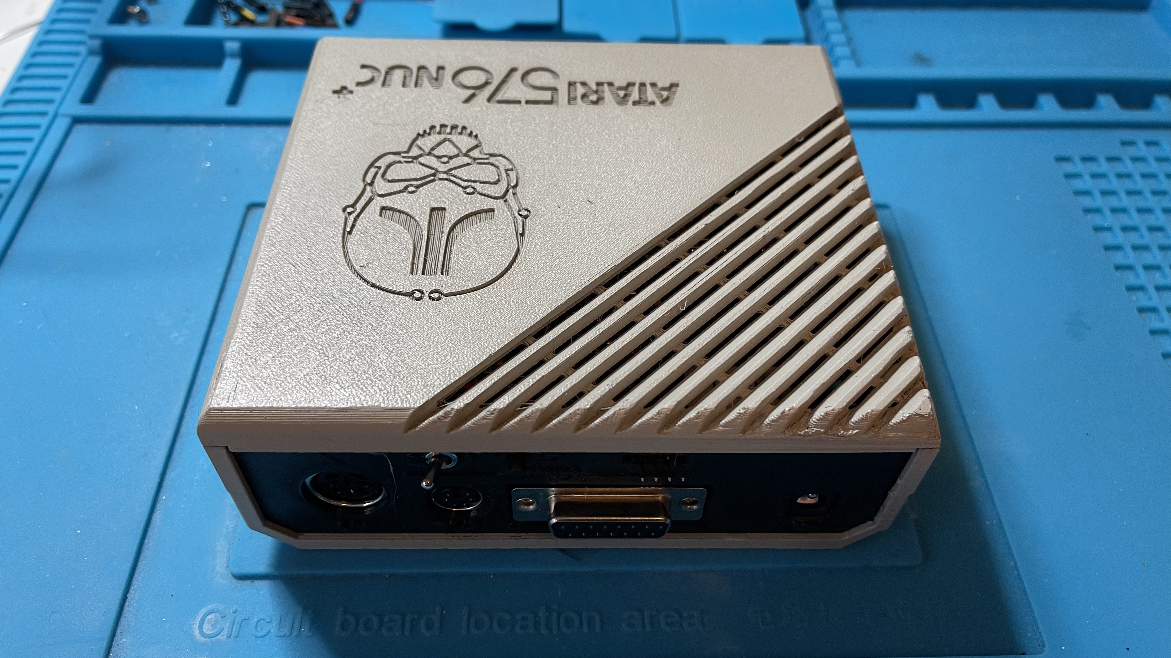

von Mr Robot » Sa 19. Dez 2020, 21:58

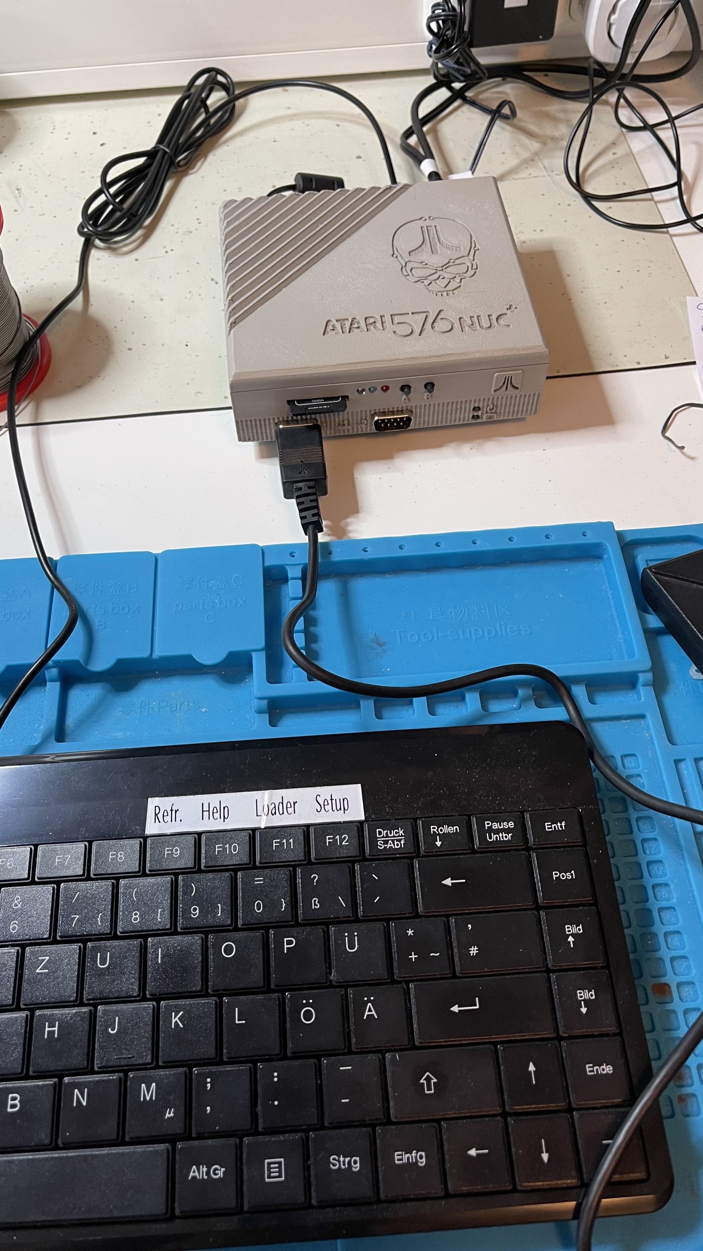

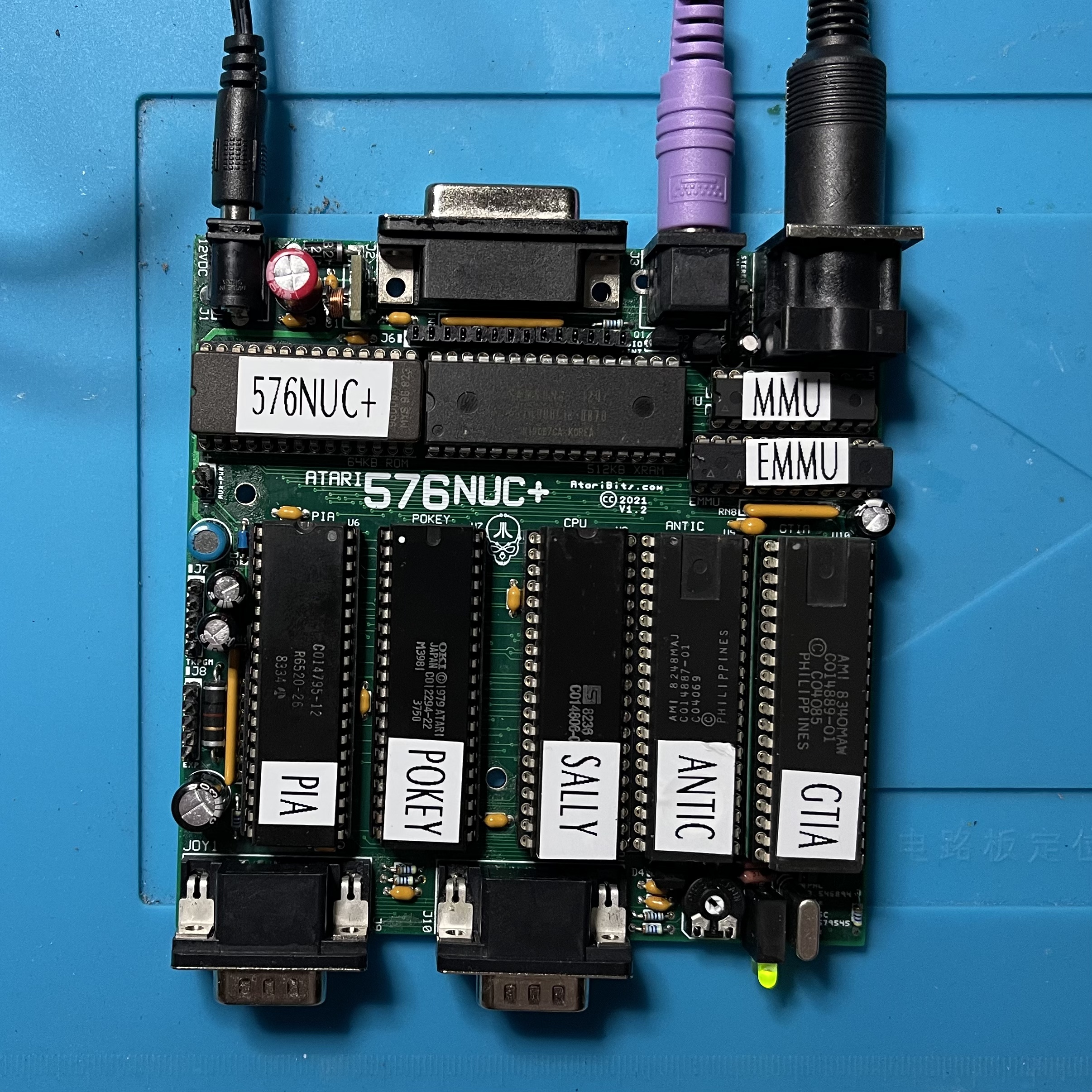

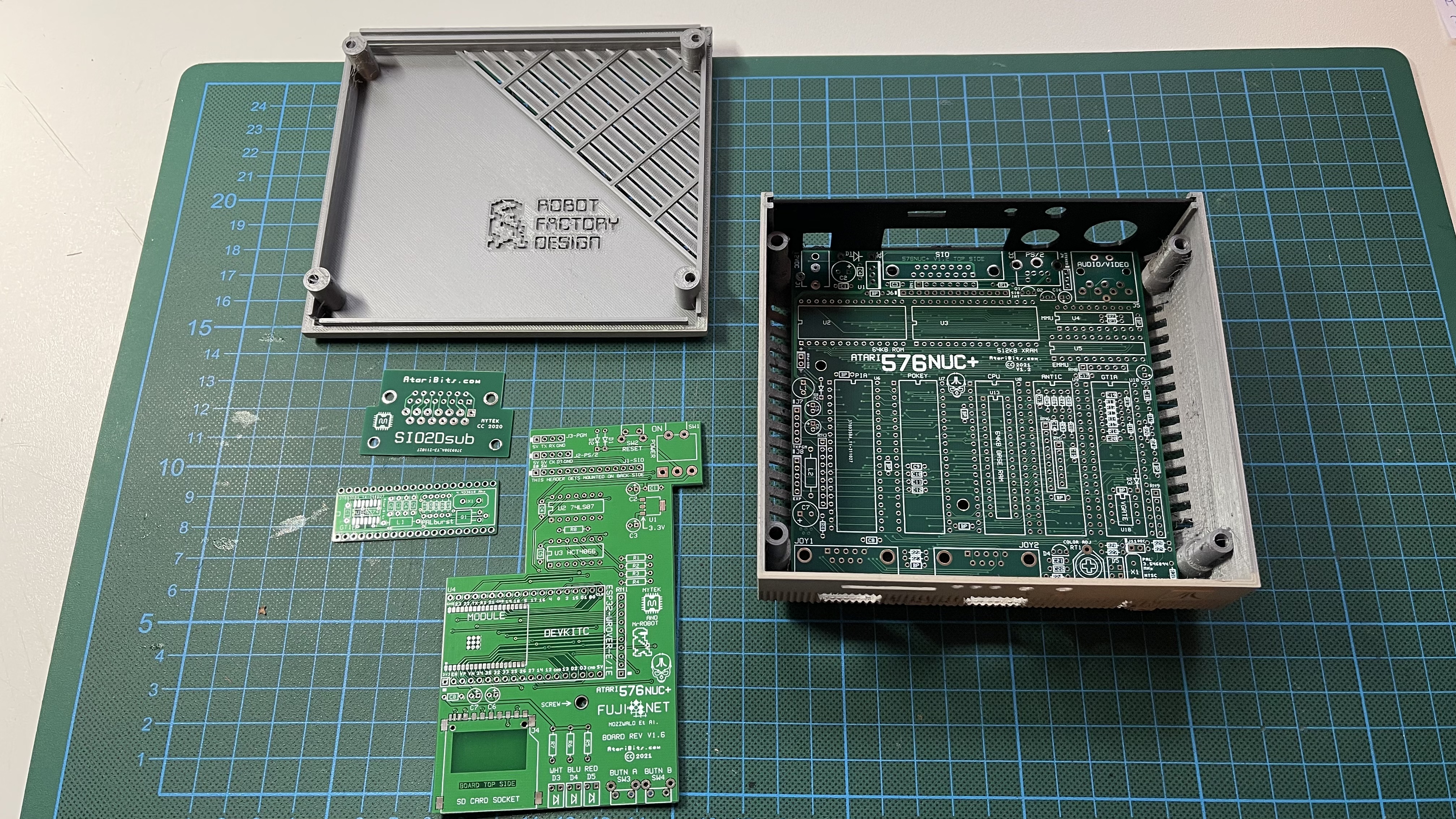

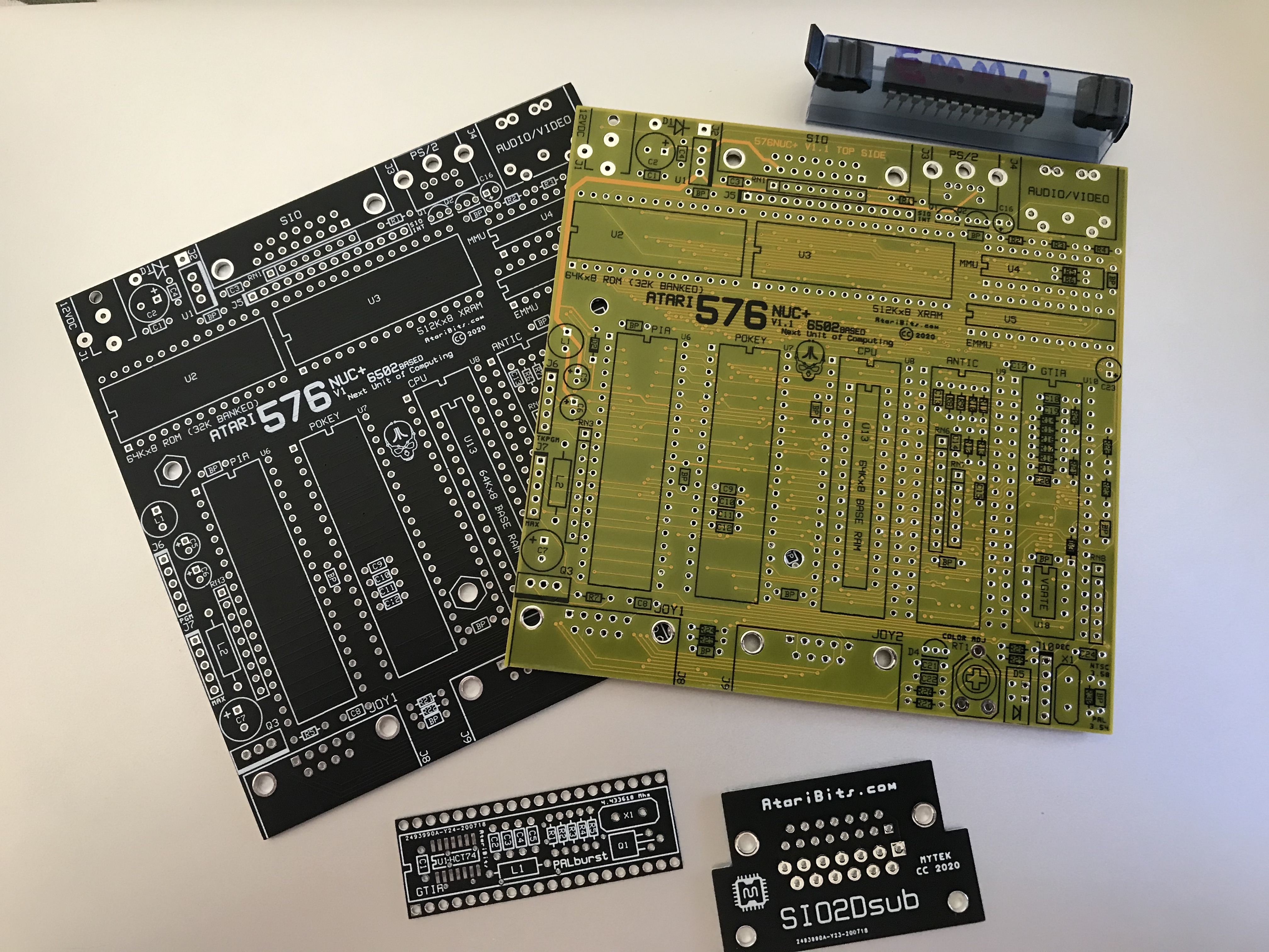

Für diejenigen unter Ihnen, die nicht auf AtariAge, Facebook oder Twitter sind, möchte ich ein neues Projekt vorstellen.
Sie alle kennen Michael St. Pierre, er hat den 1088XEL und den 1088XLD Atari-Computer entwickelt. Ich habe mit ihm und einer Gruppe begeisterter Beta-Tester zusammengearbeitet, um ein neues Modell der Reihe zu entwickeln.
Dieser Computer basiert auf dem XEGS, aber anstelle eines einzelnen Spieleslots hat er vier, außerdem hat er zwei OS-Slots, die standardmäßig XLXE und XLXE-HSIO sind. Er hat 576KB RAM und das Video ist auf dem gleichen Niveau wie das UAV-Board, aber nach Michaels eigenem Design.
Ursprünglich als Mini-Arcade-ähnliche Maschine für seine Enkelkinder gedacht, wurde bald klar, dass ein separater Bildschirm und eine separate Steuerung eine viel bessere Option wären, also strebte er nach der kleinsten Platine, die er finden konnte, während er immer noch alle Original-Atari-Chips beibehielt.

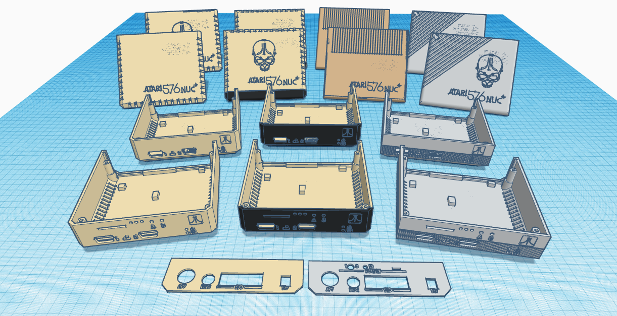

Ich wurde rekrutiert, um ein maßgeschneidertes Gehäuse und ein internes Fujinet dafür zu entwerfen.

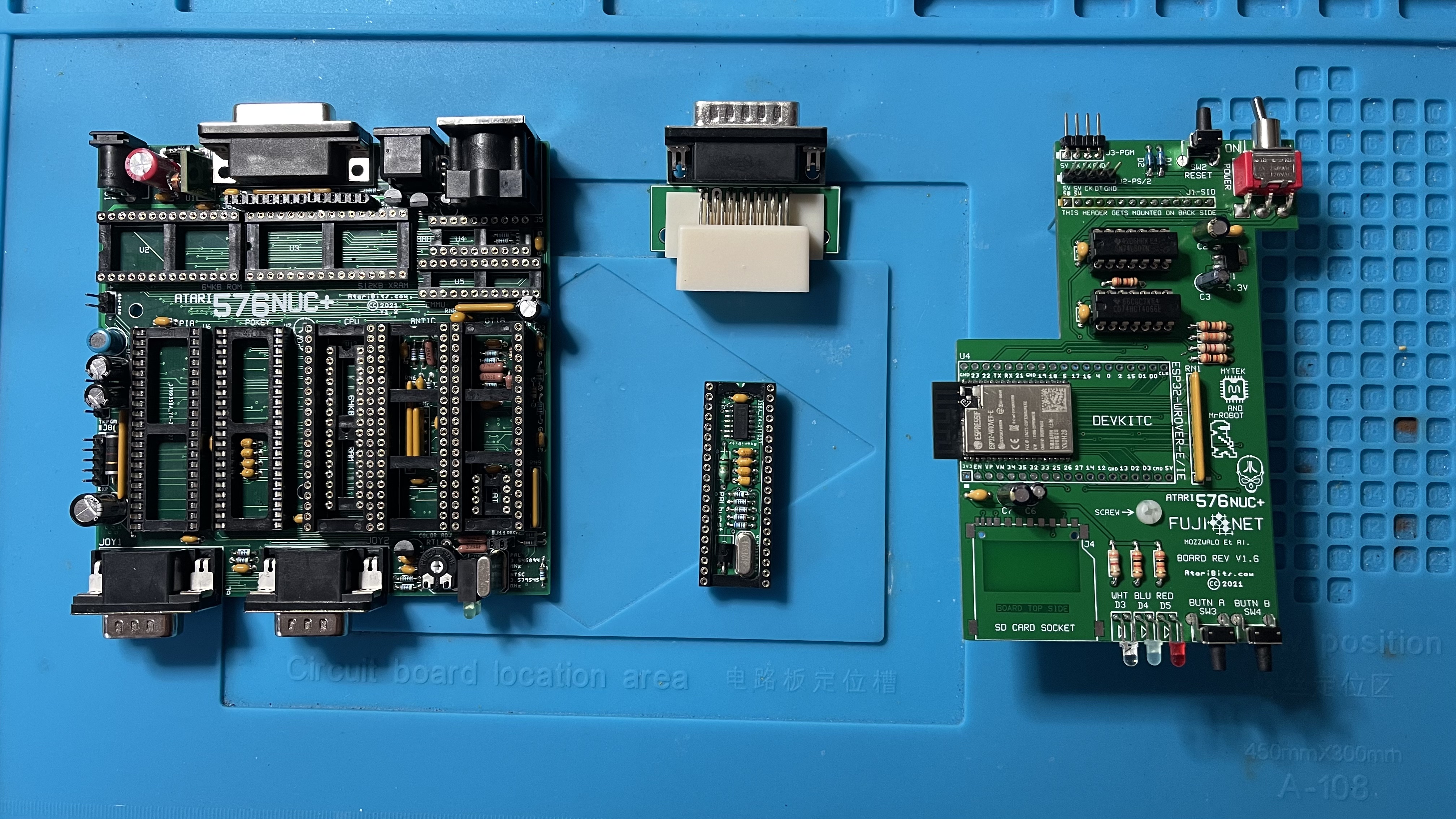

Die Platine, die Michael anstrebte, war die Intel NUC, aber sie passte einfach nicht. Am Ende musste es statt 4 Zoll im Quadrat 4,5 Zoll im Quadrat sein, was dazu führte, dass es NUC+ genannt wurde
Auf der Rückseite des NUC+ befindet sich ein PS/2-Anschluss für eine externe Tastatur, über den der NUC+ auch ein- und ausgeschaltet werden kann.
Hier haben wir also den 576NUC+, er ist fast fertig, die Beta-Tester haben nun größtenteils ihre Boards zum Laufen gebracht, das Fujinet (v1.3) funktioniert, die Gehäusedesigns sind in der Endphase der Entwicklung.
Es gibt noch kein Wort über die Preisgestaltung, wir sind noch nicht an diesem Punkt, aber The Brewing Academy hat die exklusiven Rechte, dies zu machen, wenn es live geht, außer für hier, wo Sie in der Lage sein werden, eine von tfhh zu bekommen.
Genug der Worte, hier sind ein paar Bilder!

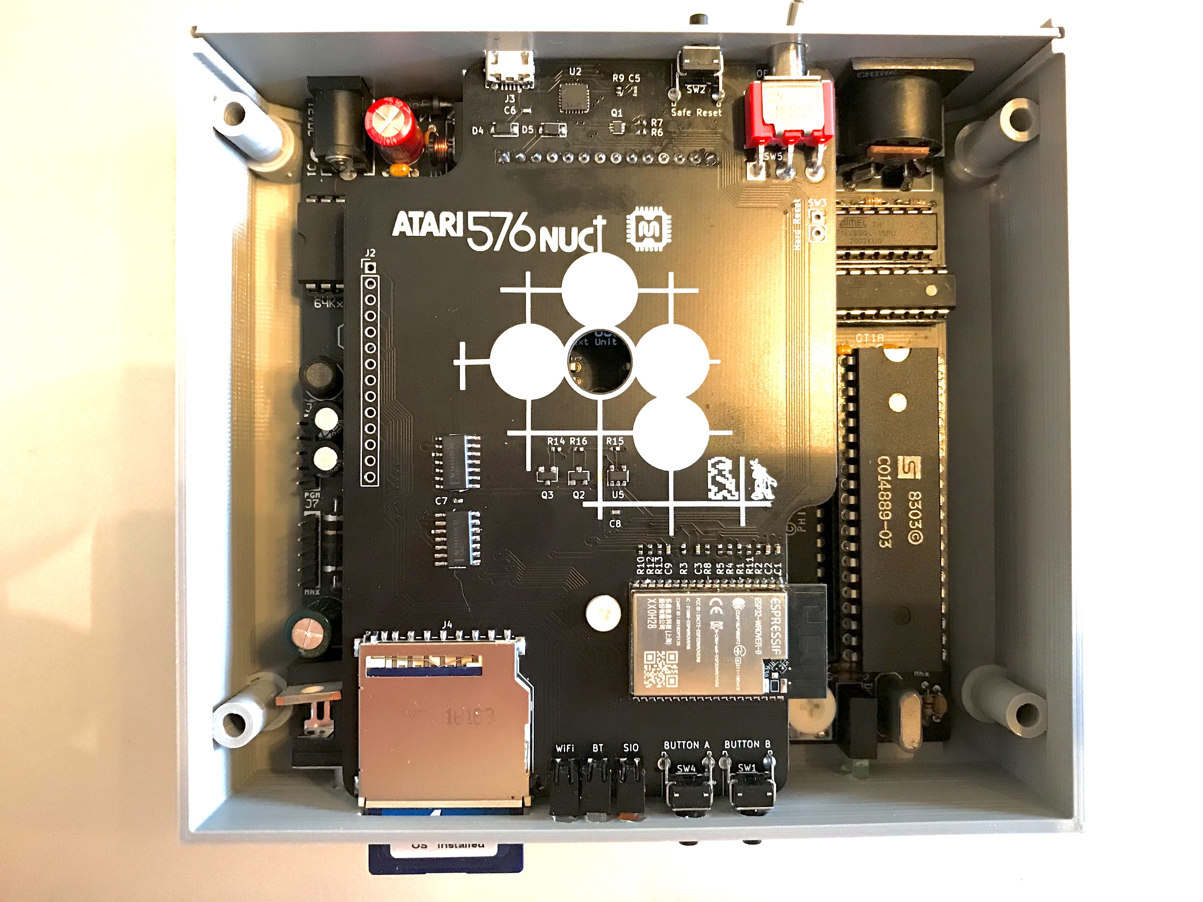

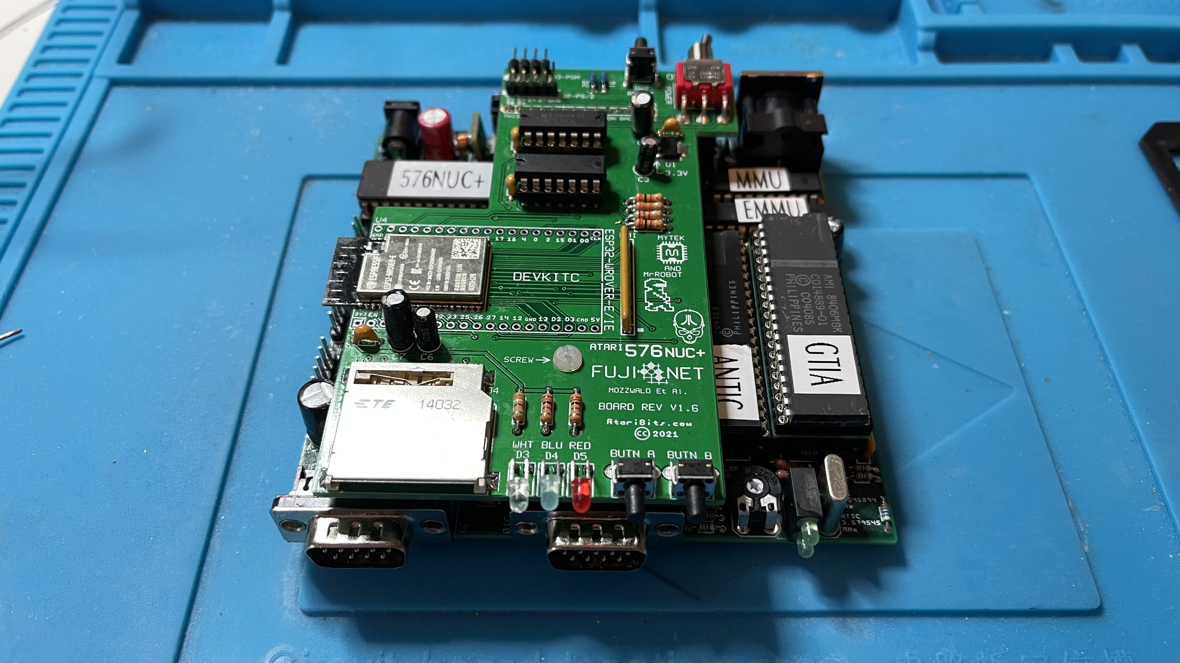

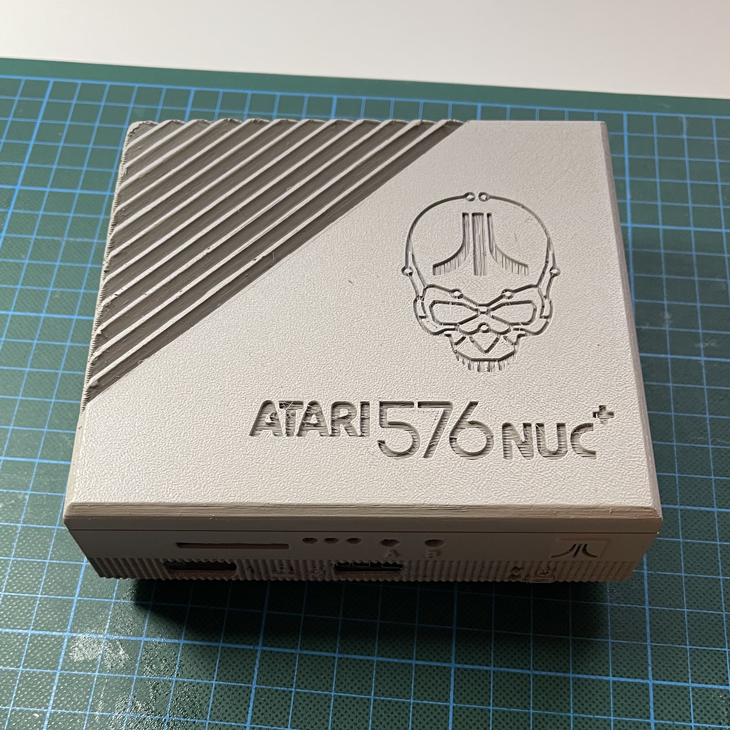

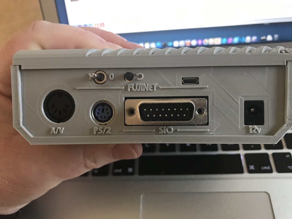

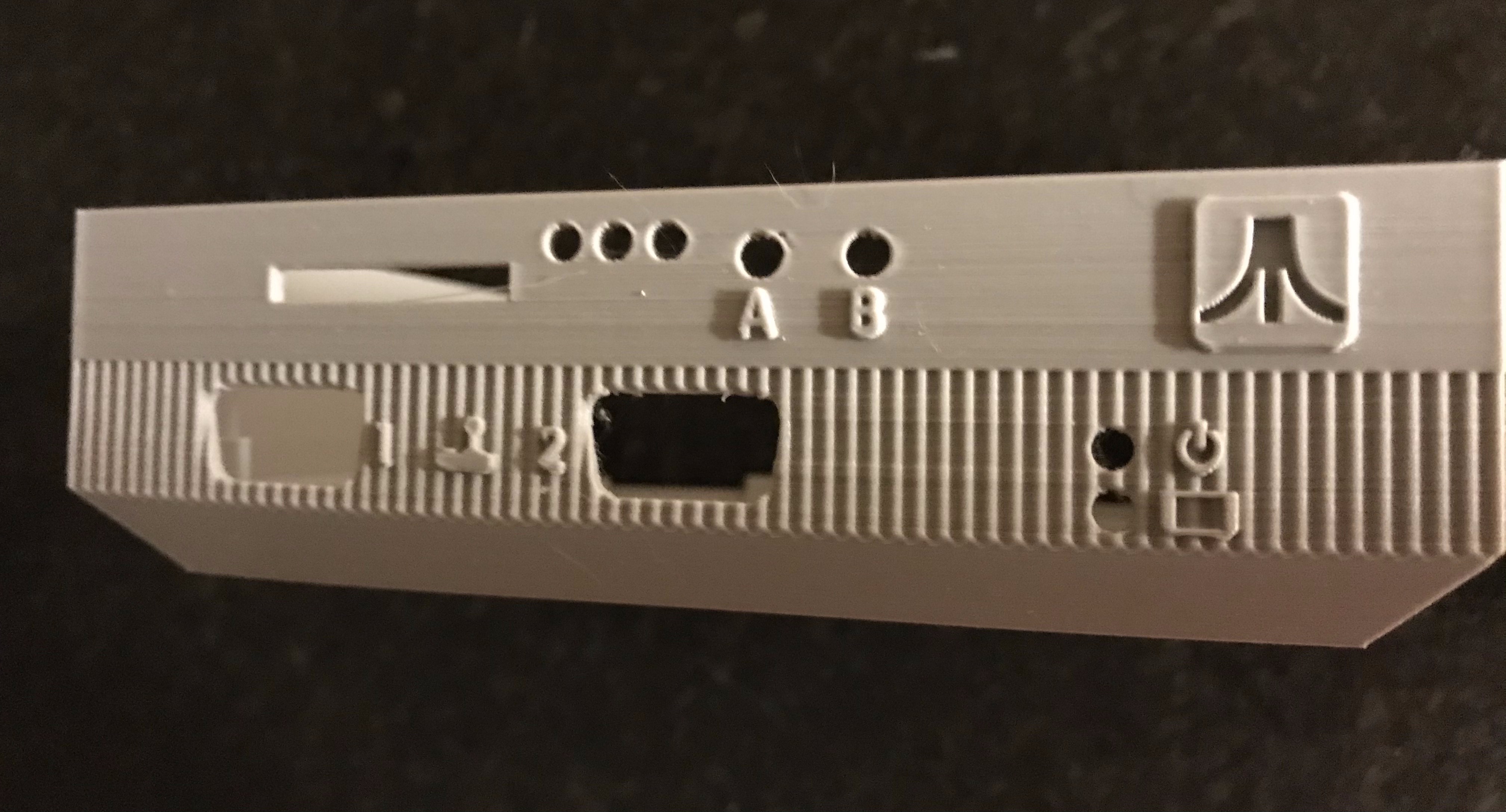

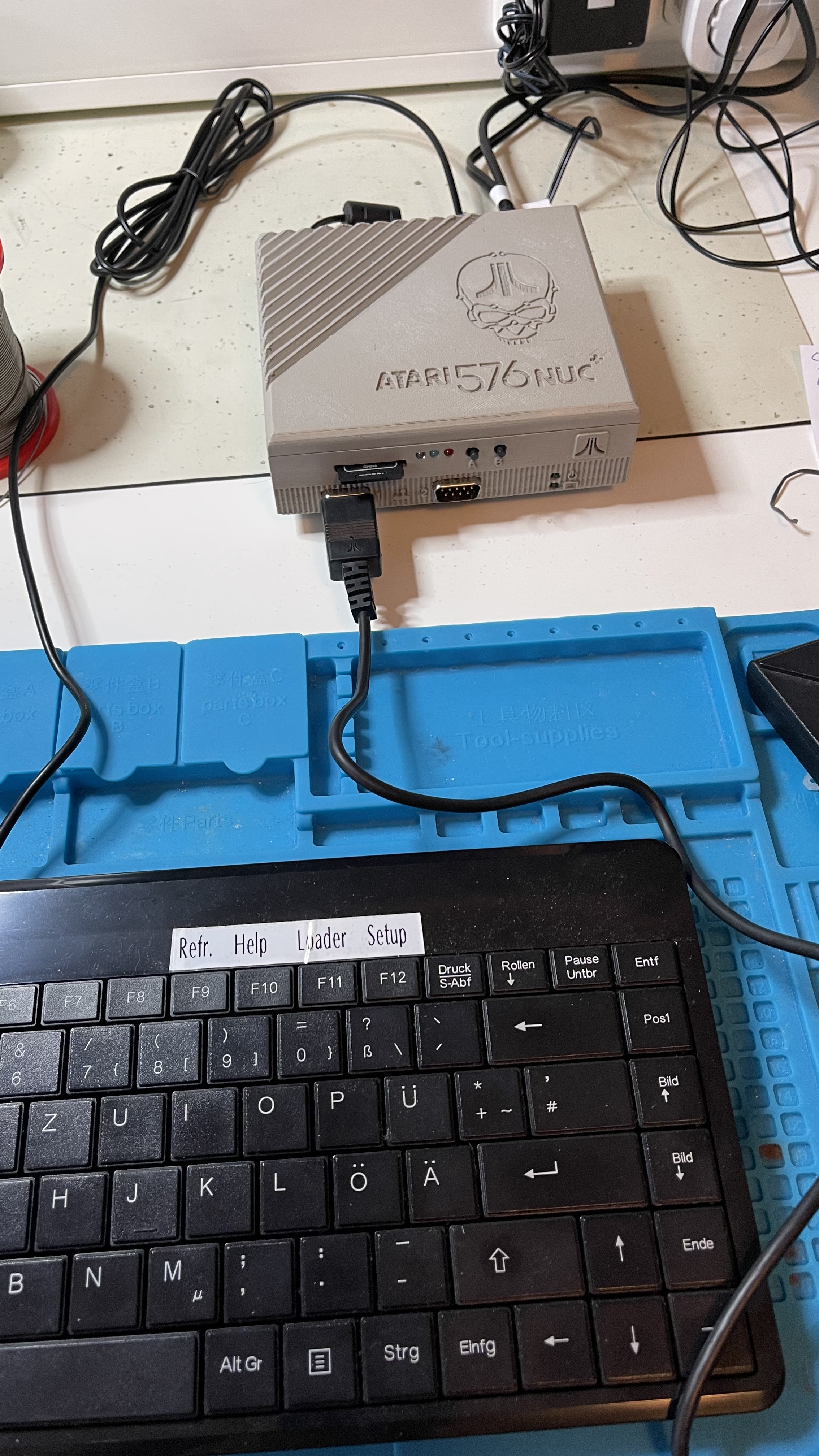

Da fehlt noch ein Foto das zeigt wie die Rückseite im Moment noch aussieht:
PS das Bild habe Ich geklaut!

die Diskussion hatten wir in der Entwicklerrunde intensiv und teilweise auch durchaus lebhaft 8)
Aber: Das NUC576+ hat keinen Modulschacht. Auch kein herausgeführten PBI bzw. ECI. Wir haben uns nach einigen Hin- und Her dazu entschlossen, weil eben Mr. Robot so ein geniales FujiNet "intern" gemacht hat.
Der "Sinn" des NUC576+ ist ja nicht, ein 1088XEL in noch kleiner zu realisieren. Sondern das NUC+ versteht sich als kleine, transportable Box, mit der man vorallendingen eines kann: Spielen. Netzteil, Monitor, Joystick, los gehts. Dank FujiNet kann man die Games laden, wo WLAN ist, oder man steckt eine SD-Karte mit seinen Spielen rein.
Ebenso war es Ziel, die Kosten moderat zu halten. Während ein einigermaßen gut ausgestatteter 1088XEL locker 500 Euro zusammenbekommt (mit Gehäuse, Erweiterungen etc.pp.), soll der NUC+ deutlich preiswerter sein. Daher auch der Verzicht auf teure Erweiterungen wie die U1MB oder andere "lizensierte" Zusatz-Hardware.
Den NUC+ wird es nicht als Bausatz geben, nur als Fertigplatine (mit Ausnahme der Atari spezifischen Chips wie CPU, ANTIC, GTIA, PIA und POKEY). Es ist möglich, Sophia-2 einzubauen. VBXE passt nicht. Es ist ebenfalls möglich, PokeyMAX einzubauen. Die finale Version wird dazu eine DIN 8 Monitorbuchse haben, wo die Stereo-Signale an den zusätzlichen Pins herausgeführt wird, da für eine weitere Buchse kein Platz ist. Der Vorteil der DIN 8 Buchse (270 Grad Modell) ist, daß normale DIN 5 pol ebenfalls passen, man also nicht zwingend neue Videokabel braucht.
Für PAL Maschinen muß eine Zusatzplatine erworben werden, die den PAL Farbträger mit 4,43 MHz erzeugt - es sei denn, man will Sophia-2 einsetzen, dann ist diese Schaltung nicht notwendig.
NUC+ ist ein purer Atari mit sehr gutem Videobild, 512 KB Erweiterung und: KLEIN. That´s it

Latest revision of the back panel

von Mr Robot » So 20. Dez 2020, 23:18
Der Grund für den DB15 gegenüber dem SIO-Stecker ist der Platz, es gibt einfach keinen Platz für den SIO-Stecker. Es wurde als nicht wichtig erachtet, angesichts des internen (ursprünglich SDrive-MAx, aber schließlich Fujinet) Tochterboards. Es gibt einen Adapter für alle, die ein Laufwerk einstecken müssen, aber den NUC+ an ein riesiges Diskettenlaufwerk zu binden, macht den Sinn des Boards von vornherein zunichte. Klein, tragbar, integriert, komplett, macht Spaß.
Ich denke, das ist die Art von Maschine, die perfekt für einen Silly Venture oder NOMAM-Besuch ist. Vor allem, wenn es einen PokeyMAX und Sophia 2 in sich hat.

Ein paar Updates zum NUC+ Projekt. Wenn es keine unerwarteten Katastrophen gibt, bin ich jetzt mit den Gehäusedesigns fertig.
Ich hatte das Gefühl, dass die Front-/Seitendetails ein wenig schlicht waren, also sieht es jetzt so aus.

Also... zweierlei Möglichkeiten: Es gibt zum Einen noch sehr viele PS/2 Tastaturen (also Keyboards mit PS/2 Stecker) zu kaufen. Von 6 Euro billig-billig bis 100 Euro Industrie-Edel-Tastenbrett von Cherry. Gerade weil im Industriebereich teilweise noch sehr viel PS/2 im Einsatz ist, ist das kein Problem.
Zweite Option: Viele Tastaturen mit USB-Stecker können mit einem einfachen, passivem USB-nach-PS/2 Steckadapter auch angeschlossen werden. Ich habe mal so an die 10 USB Keyboards getestet, die hier so herumfliegen, meistens Tastaturen aus Komplettsystemen von HP, Dell oder Medion. Bis auf eine von HP liefen alle mit so einem Adapter.

Die Lösung basiert auf TK-II von Mytek. Es sind deutsche und englische Tastaturlayouts vorprogrammiert, die per Hotkey umgeschaltet werden können. Anbei die Tastaturbelegung der NUC576+ Version (möglicherweise noch nicht ganz final, aber Änderungen hieran sind eher unwahrscheinlich).
Mit ALT und der ~ (NONE) wird das NUC576 ohne Basic/Spiel ROM eingeschaltet. Mit ALT 1-4 kann zwischen zwei Betriebssystem und vier "Basic" Slots gewechselt (und eingeschaltet) werden. ALT 0 (Zahl Null) schaltet den Rechner aus. ALT-V toggelt das VGATE, ALT-X die Speichererweiterung (entweder 512 KB RAMBO oder 256 KB Compy-Shop) usw.

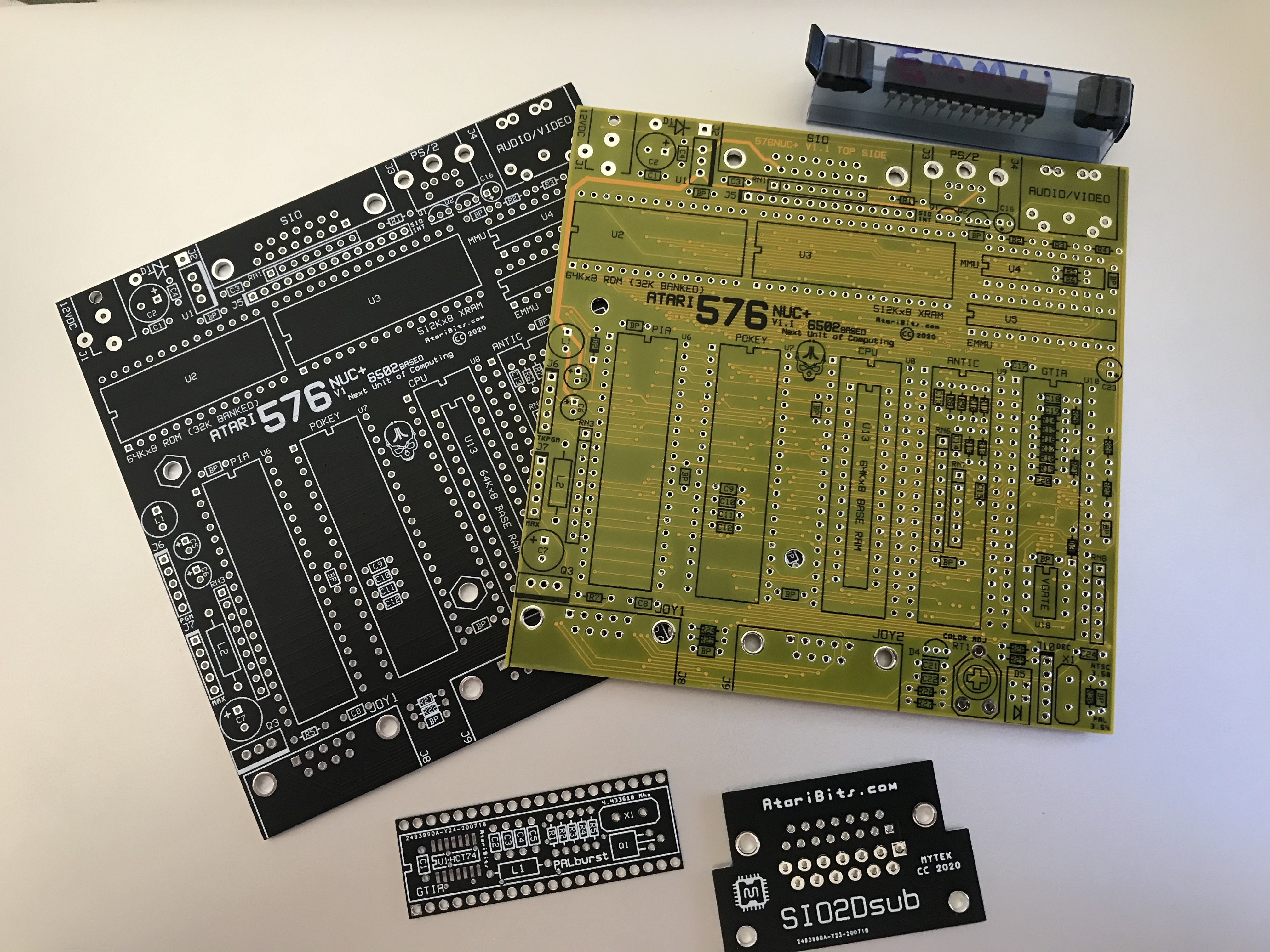

Michael StPierre hat ja inzwischen die Gerber-Dateien etc. Freigegeben, so dass jeder (und jede) anfangen kann, sich seinen NUC selber zu bauen.
Man wir die Platinen auch bald in den USA bei „The Brewing Academy“ bestellen können
https://thebrewingacademy.com/collecti ... i-computer
Es hat sich aber bereits jemand in Europa gefunden, der mal einen ersten Satz (je 10 Platinen) in Auftrag gegeben hat.
Sieht hier https://atariage.com/forums/topic/3081 ... nt=4932106 auf AtariAge
Der Kollege Marek kommt aus den Niederlanden und würde gerne Platinen gegen Atari-Chips tauschen (seine Prio1, ansonsten kostet der Satz mit 15-16 Euro auch nicht die Welt)
Evtl besteht ja Interesse, sich da anzuschließen
Ich mache auf jeden Fall mit und bin mit ihm schon in Kontakt

Re: The Atari 576NUC+, the world's smallest real Atari 8bit
Der Kollege aus AA (Marek), der Boards hat fertigen lassen, hat mir diese unter der Woche zugeschickt.
Zusammen mit dem passenden Gehäuse
Jetzt fehlen nur noch die Bauteile…

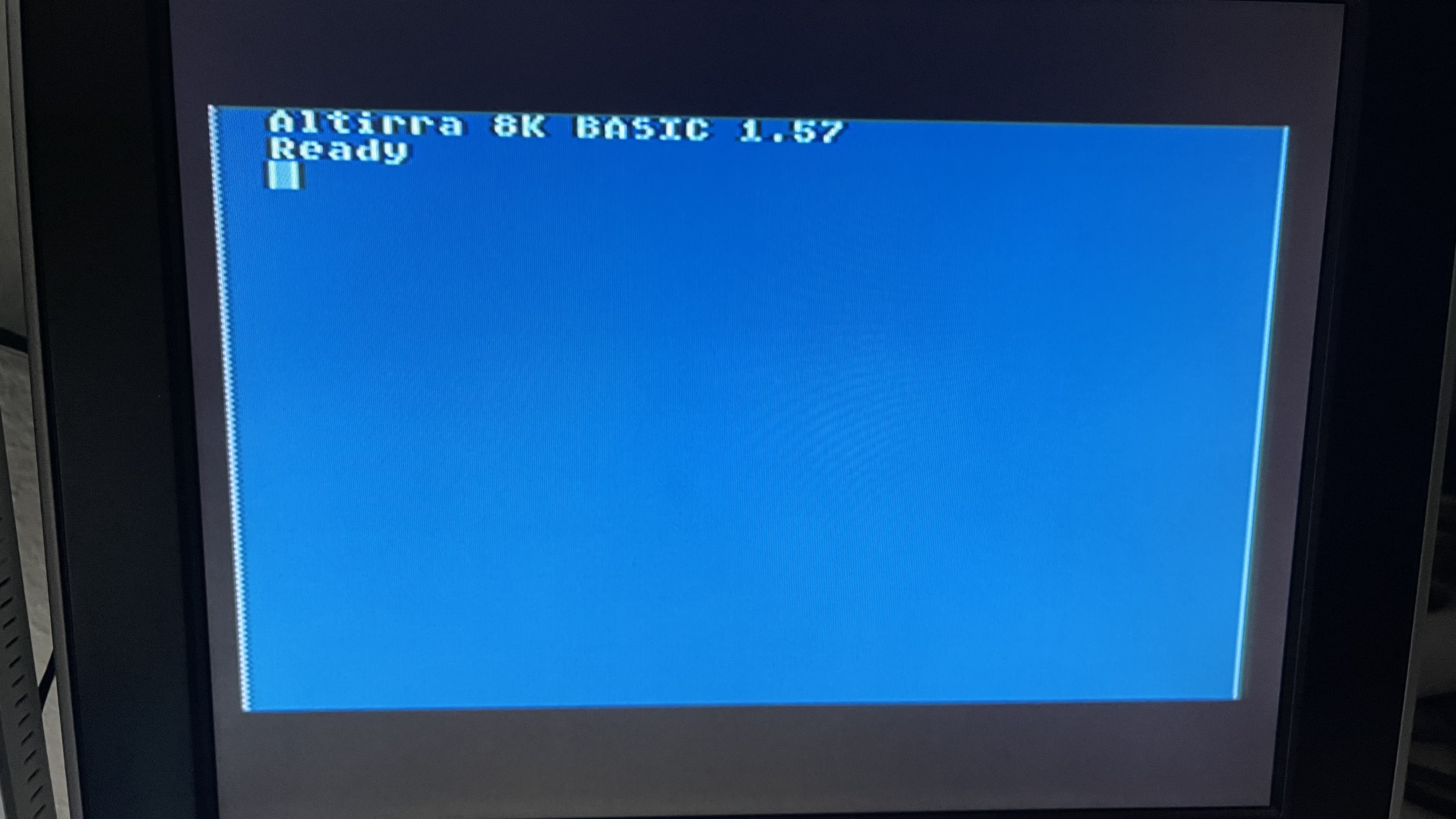

So, mein NUC erwachte soeben das erste Mal - auf Anhieb…
Noch etwas nackig, das Kerlchen…
Aber erst fertig testen und komplettieren - FujiNet muss ja auch noch rein
Hat etwas gedauert, die ganzen Komponenten zu besorgen (Chipkrise, Weihnachten, …)
Der SD-Kartenslot fehlt immer noch…
Aber langsam wird es

Na ja, konnte es wieder nicht abwarten und habe schon ein paar Tage um Weihnachten rum angefangen.Kveldulfur hat geschrieben: ↑06.01.2022 00:51Ich gratuliere Dir zu Deinem funktionierenden NUC 576+
Du hast zwar geschrieben, dass Du im Januar beginnen willst, aber 06.01. ist dann doch ein gutes Tempo![]()
War aber auch wirklich einfacher als erwartet.
Klar, SMD auf der Rückseite, aber noch eine auch für mich „machbare Größe „ - mit Lupenbrille, Konzentration und vieeeel Flux!
Der Rest der Platine war unkompliziert, obwohl alles etwas eng beieinander liegt.
Ich musste auch mehrere Quellen aktivieren, insbesondere Digikey und Mouser. Aber auch eBay und AliExpress waren dabei.Kveldulfur hat geschrieben: ↑06.01.2022 00:51Habe mir heute die Bauteile bei DIGIKey bestellt und glatt das PAL- und das FujiNet-Board vergessen. Aber ich hatte arge Probleme bei der Bestellung, weshalb ich dann etwas durcheinander kam. Viele Teile, die es dort geben sollte, gab es nicht![]()
Naja, ich habe es aber auch nicht eilig, da ich sowieso immer nur am Wochenende für soetwas Zeit habe. Bei mir wird es sicherlich nichts im Januar![]()
Ist halt gerade Bauteilmangel bei vielen Dingen - wird auch gefühlt gerade nicht besser, eher schlechter…
Bisschen was habe ich in größeren Mengen bestellt - sag Bescheid, was Dir fehlt, dann schaue ich nachKveldulfur hat geschrieben: ↑06.01.2022 00:51Wenn ich irgendwann mal soweit bin (hoffentlich läuft der dann auch), gebe ich Bescheid.
Achtung: ich hoffe, Du hast auch die Widerstände alle in der „Mini-Bauform“ mit bestellt. Dachte zuerst „Widerstände habe ich genug“ - die „normal großen„ passen aber definitiv nicht!

Nachdem nun heute endlich auch die SD Kartenslots für das FujiNet Daughterboard angekommen sind, konnte ich meinen NUC endlich komplettieren.
Läuft wunderbar!
Und sieht - wie ich finde - auch recht schnuckelig aus.
Auf jeden Fall schön kompakt und mobil
Noch zum SD Kartenslot.
Der ist natürlich EOL und war etwas schwer zu bekommen
Die Anfang Dezember in England über eBay bestellten sind immer noch nicht da - laut Versender verschwunden (ohne Tracking versendet)
Habe die dann aber überraschend bei Conrad gefunden - sind auch noch>6000 Stück verfügbar
https://www.conrad.de/de/p/te-connecti ... 08554.html
