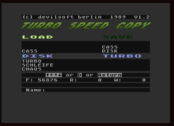

Das ist prinzipiell richtig, aber sehr zeitaufwändig. Es gibt nur wenige Programme die wirklich
COM Files auf Turbo-Tape konvertieren. Dagegen gibt es viele, viele Hacks. Das Problem ist, wie üblich den Weizen von der Spreu zu trennen.
Wirklich nachvollziehbar (!!), also
COM -> Turbo -> Turb-Tape starten
habe ich nur Turbo-Speed-89-Devilsoft probiert.

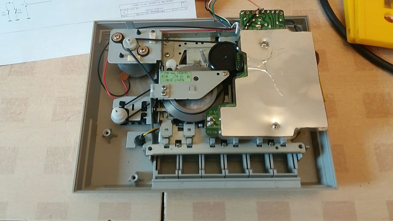

Hi Alex,
mit einer jungfräulichen XC12 versuchen Nortobor und ich dir ein Turbo-Tape zu erstellen
Erstmal die XC12 umrüsten ...
Der Dateianhang 1.jpg existiert nicht mehr.
Nortobor & dl7ukk
