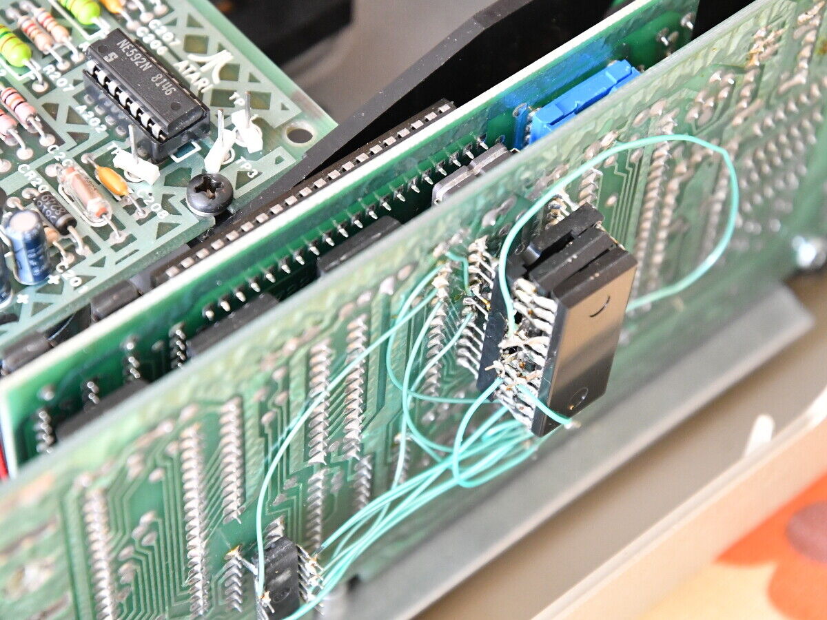

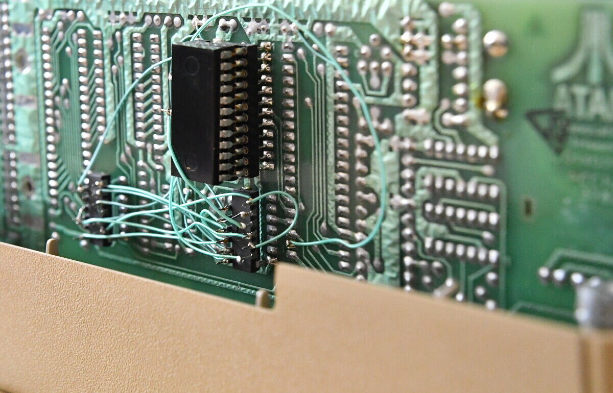

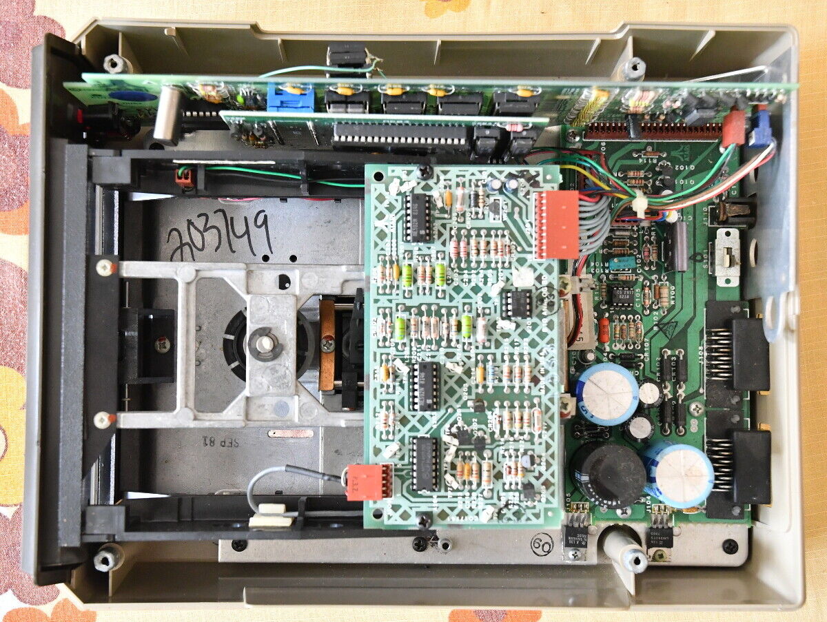

Habe auf Ebay eine 810 erstanden in der ziemlich rustikal ein Mod verbaut wurde (siehe Fotos)...
Weiss jemand, was das sein könnte?

Mach mal mit Spucke die Oberfläche des obenen Chips etwas nass. Meistens kann man dann solange die Oberfläche nass ist, den Text erkennen der mal drauf war. Ist auf dem EPROM kein Aufkleber mit Beschriftung drauf?

Frei verdrahtete Happies sehen so aus.
Zumindest meine.

Ich würde eher sagen, dass die Chips "kopfüber" gelötet und die Pins um 180 Grad gebogen wurden (siehe auch deshalb, da sie auf der Rückseite der Platine verlötet sind ;)
Da sieht man nur die glatte Oberfläche (ähh, Unterfläche ;)) und kann die Schrift nicht erkennen.
Exakt.

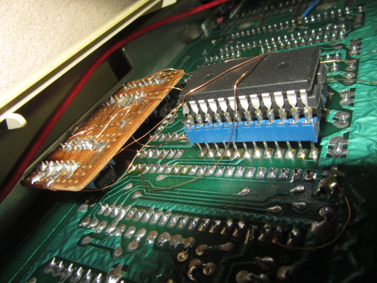

So sieht meine aus:
Ich hab damals leider kein Foto der kompletten Platine gemacht.

Stimmt, hätte Ich sehen müssen.
Aber jetzt wissen wir ja das es sich um eine Happy810 handelt.
