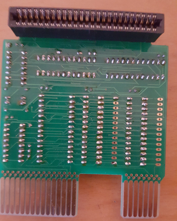

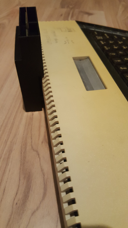

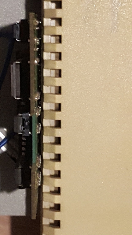

Vorab, leider hat das Design ein Problem mit den XL Rechnern, da der Platinenstecker direkt und ohne Abstand auf die Platine gelötet wurde. Siehe Bild XLProbAbstand.
Wie man sehen kann, drücken die Lötstellen der Lötseite direkt an den hinteren Rand vom XL Gehäuse. Sollte man den Platinenstecker nicht auf Abstand einlöten, dann kann man nicht mein Gehäuse mit der XL Seite verwenden, die XE Seite ist davon nicht betroffen.

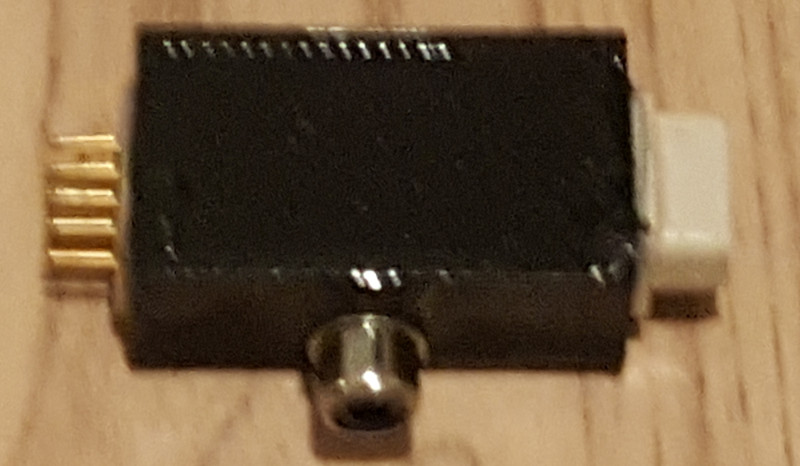

Weiterhin wird +5V über den Joystick Port abgegriffen, dies geschieht über einen isolierten Draht
mit isolierter Presshülse. Hier wäre eine Verlötung (Stecksystem) auf einen Joystick Stecker besser,
dann kann man nicht den falschen Pin im Joystick Port erwischen, sprich es ist Atari like Plug and Play.
Ich baue meine Platine FÜR die XL SEITE um, teste den Umbau und werde dann die
Anleitung zum Umbau hier veröffentlichen. Man benötigt auf jeden Fall einen 2x25 pol Platinenstecker,
einen Sockel 2x25 Pin im Rastermaß und man sollte keine Angst vor einem Lötkolben und Dremel haben.
An ttfh, sollte die Platine weiter angeboten werden, dann gleich diesen kleinen Mangel (Abstand
Platinenstecker, Joystick kabel) beheben, Danke auch für andere.

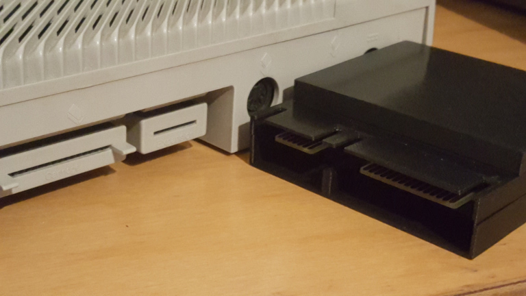

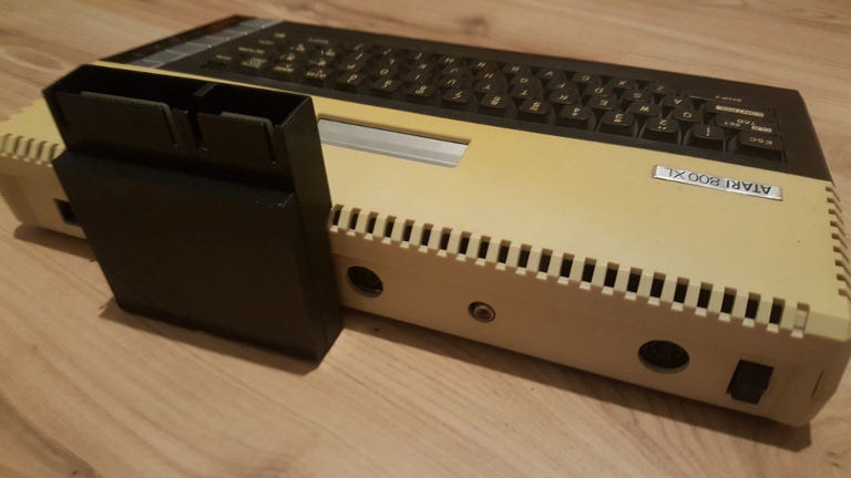

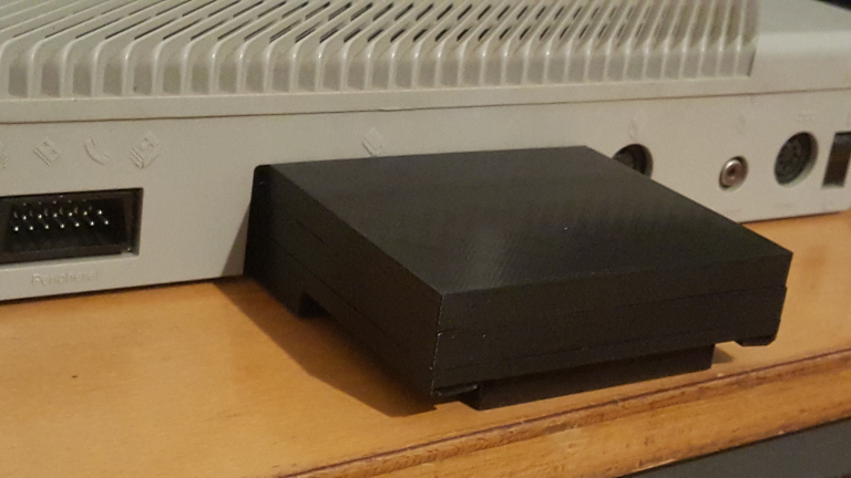

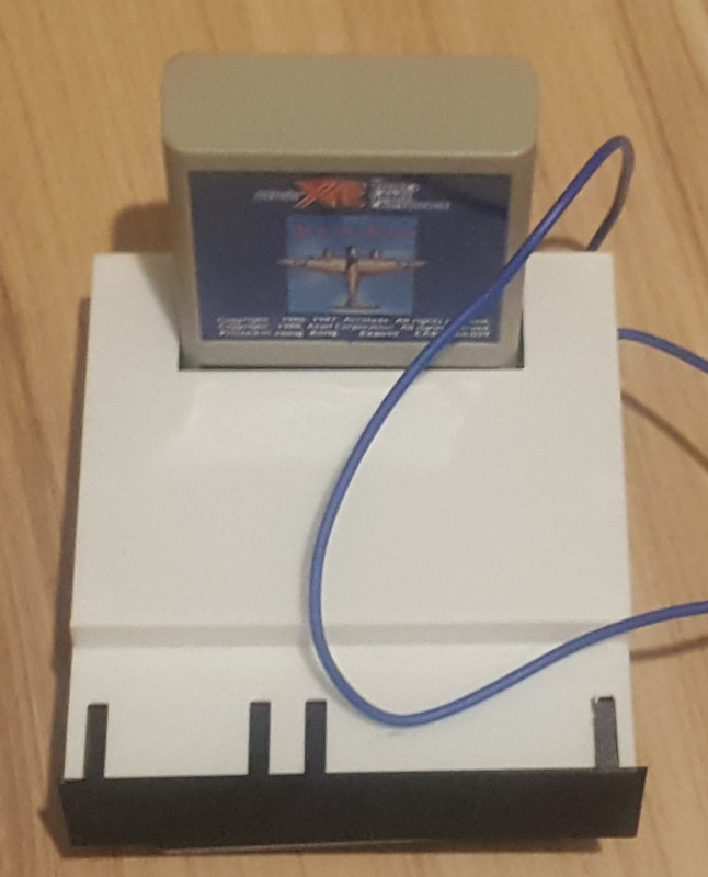

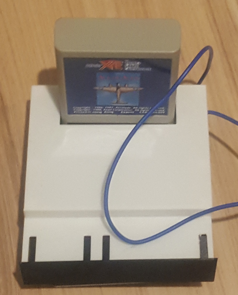

Mein Gehäuse besteht aus 4 Teilstücken und wird mit 4 Schrauben unter einer Blende, die man
aus dem Gehäuse schieben kann, miteinander verschraubt. Es enthält auch noch ein Loch für
die +5V isolierten Draht für den Joystickport. Ich werde auch noch für beide Seiten
Staubschutzabdeckungen erstellen, die XL Seite in weiß und XE in grau.
Nun folgen je 2 Bilder für den XL
und XE
Die Bilder zeigen das Beta, sprich es gibt noch ein paar minimale Optimierungen, das Design wird
sich nicht mehr ändern.

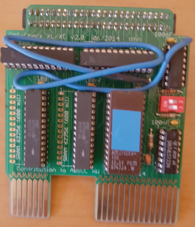

Hier sind die Maße von der v2.0:
Port XE 40x20 mm verg. Kontakte
Port ECI 20x20 mm verg. Kontakte
Länge 11 mm Stück vom Platinenstecker
Länge 88 mm bis 2x25 pol Platinen Stecker
Länge 100 mm bis Ende
Breite 21 mm Aussparung bei ECI
Breite 83 mm bei Bestückung
Breite 65 mm bei Platinenstecker
Höhe 15 mm Platinenstecker inkl. PCB Höhe
Höhe 10 mm Unterseite Lötseite bis Oberseite Eprom = höchster Punkt
Siehe auch die Bilder meiner SYS-Check v2.0.
Ich benötige die Info an welchen Stelle sich v2.2 von v2.0 unterscheidet, wenn überhaupt.

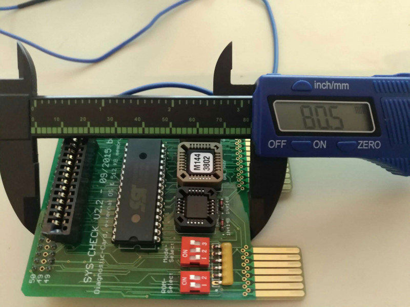

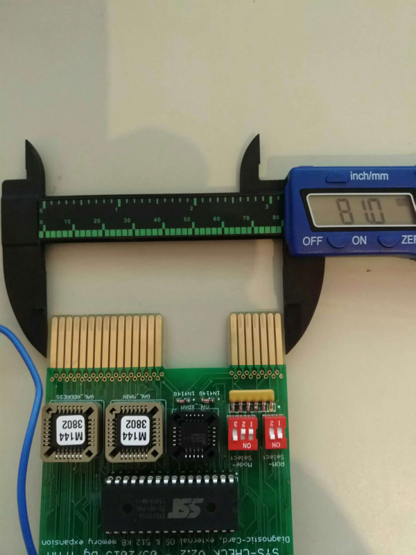

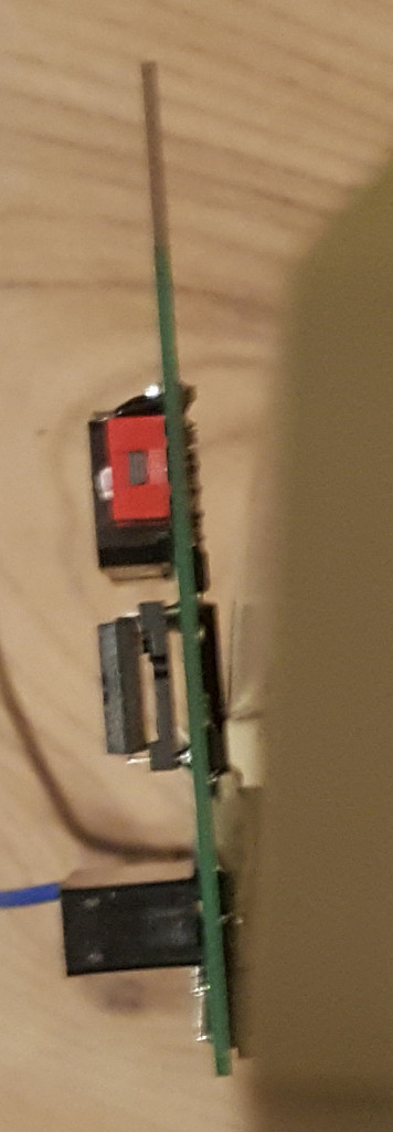

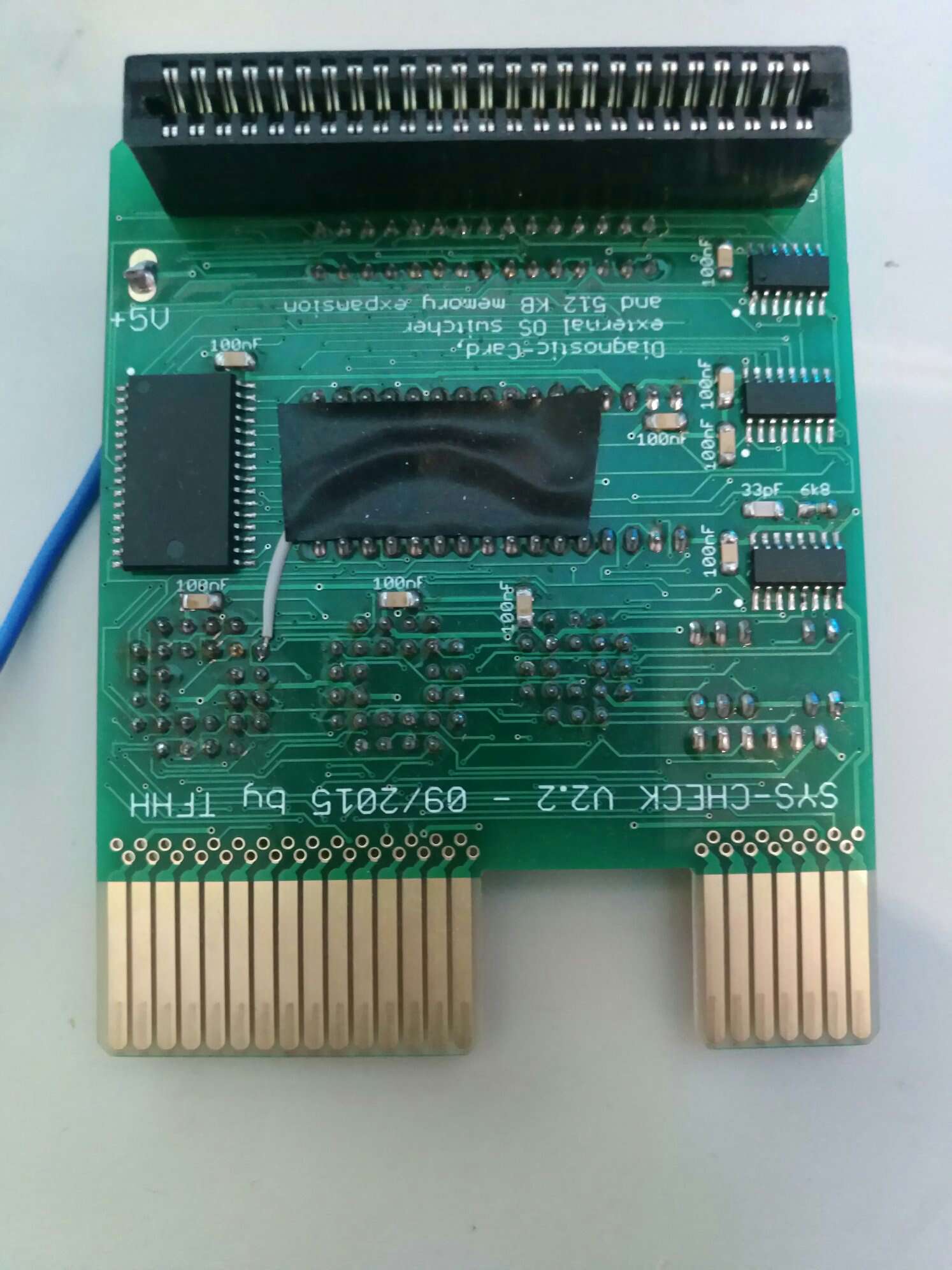

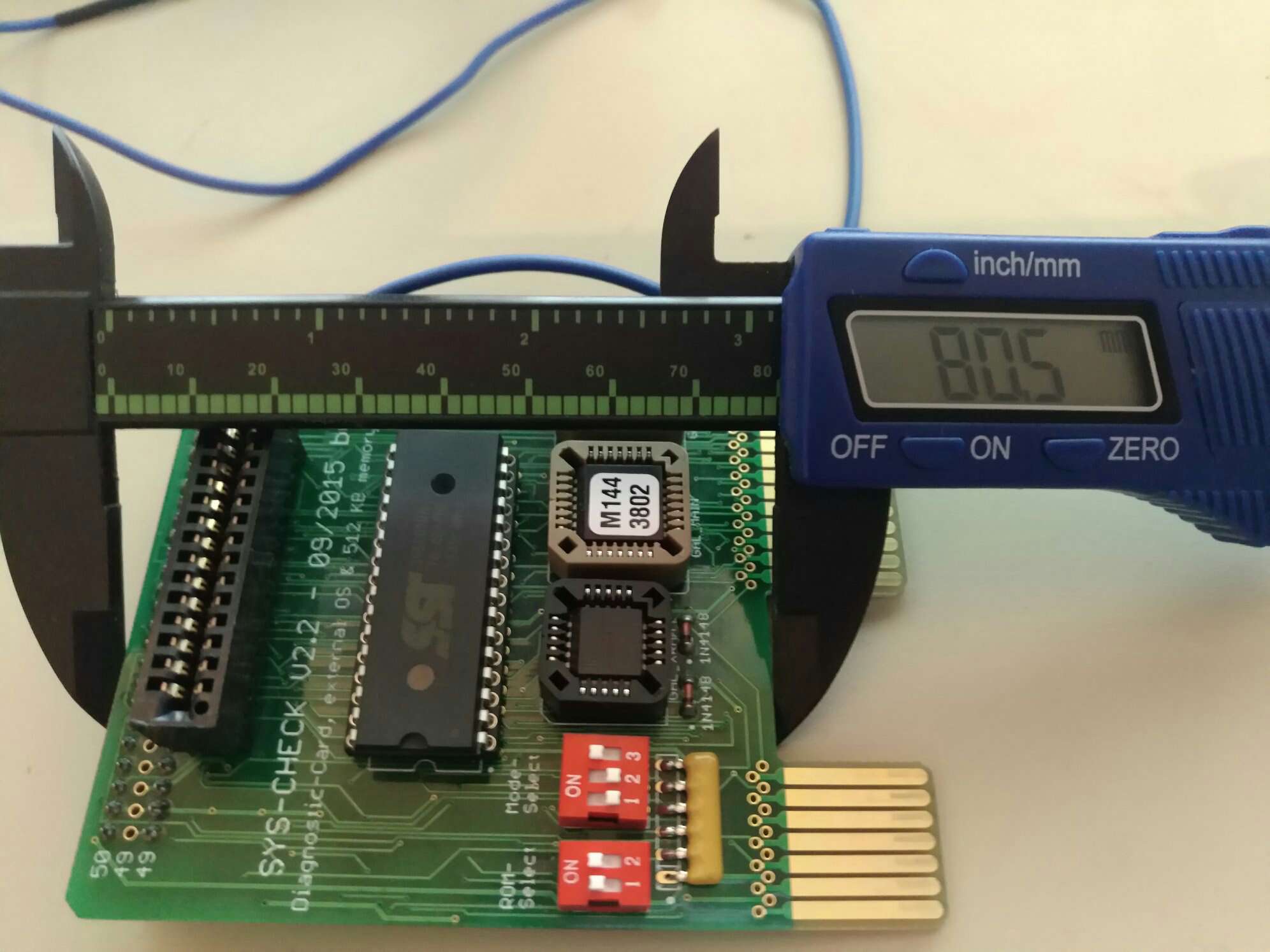

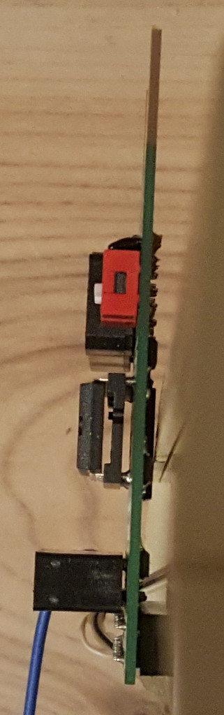

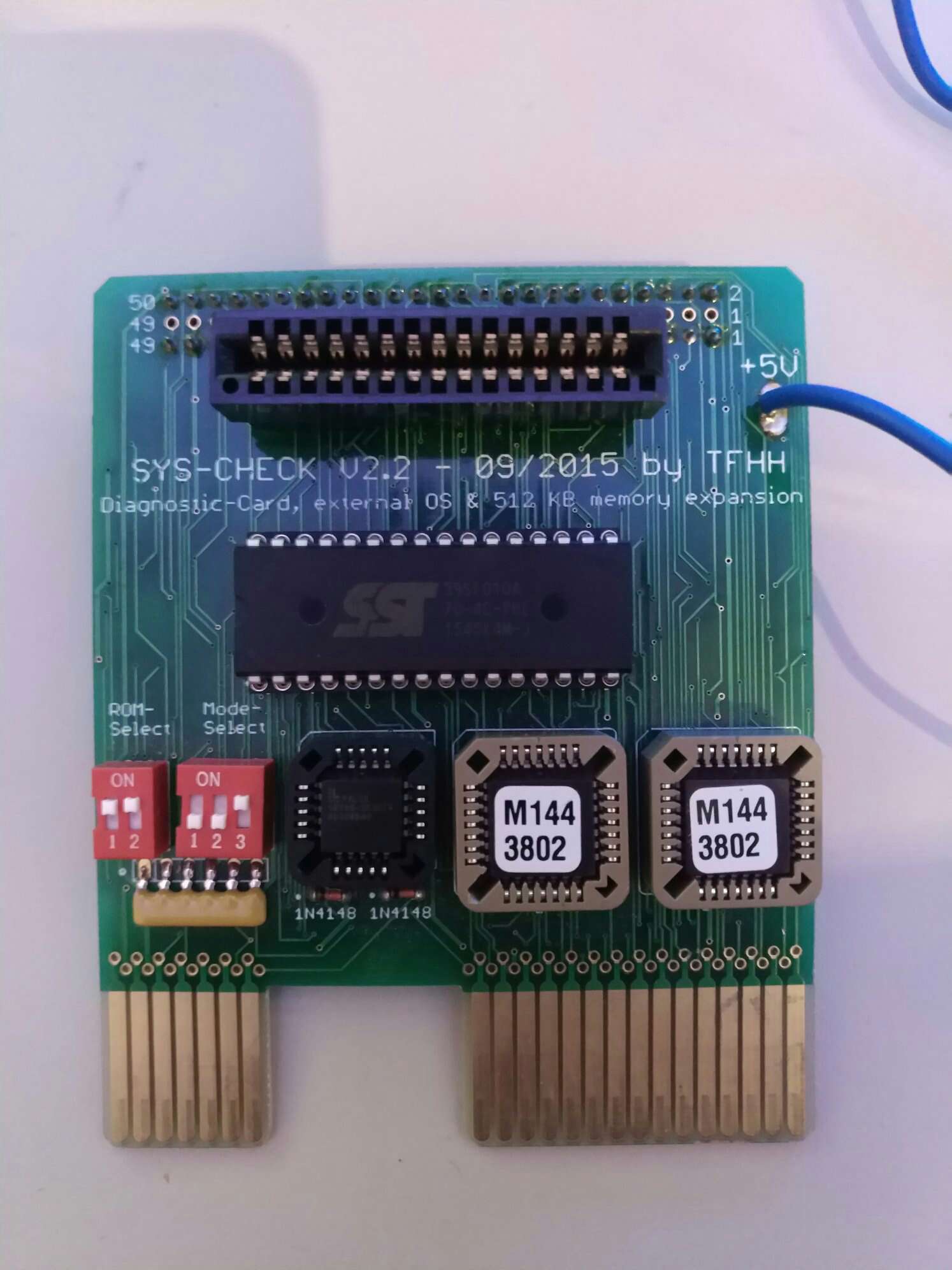

Habe gerade mal fix meine V2.2 mit deinen Bildern verglichen....
Da gibts dann doch ein paar Abweichungen (siehe Bilder V2.2) :? ,
zumal hier noch der Modulport durchgeschliffen wurde.
Layout & Maße siehe Fotos:

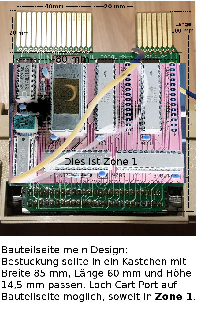

ich bin im Rahmen meiner Außenmaße relativ frei in dem Layout/Design der Inneseite.
Siehe Bild mit dem Bereich der Zone 1.
Sprich der Cartridge Port auf der Bauteilseite über dem Bereich der 2 GAL, stört
also weder im XE da dort der Cartridge Port nach oben zeigt und beim XL nach
hinten.
Ich habe intern Auflagen zur Fixierung der Platine im Gehäuse, die dürften u.U.
neu positioniert werden müssen.
Bitte einfach ein Bild/Zeichnung der Platine(n) Außenkanten erstellen und im Post
Text mit Länge/Breite der Platine, damit kann ich den Umriss 1:1 ausdrucken und
in meinem Design überprüfen,Danke.

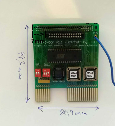

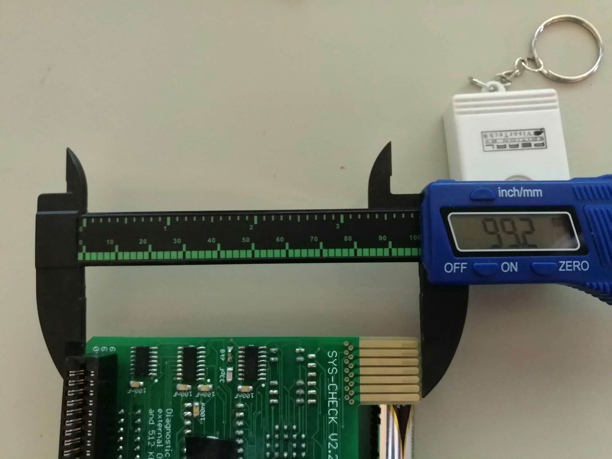

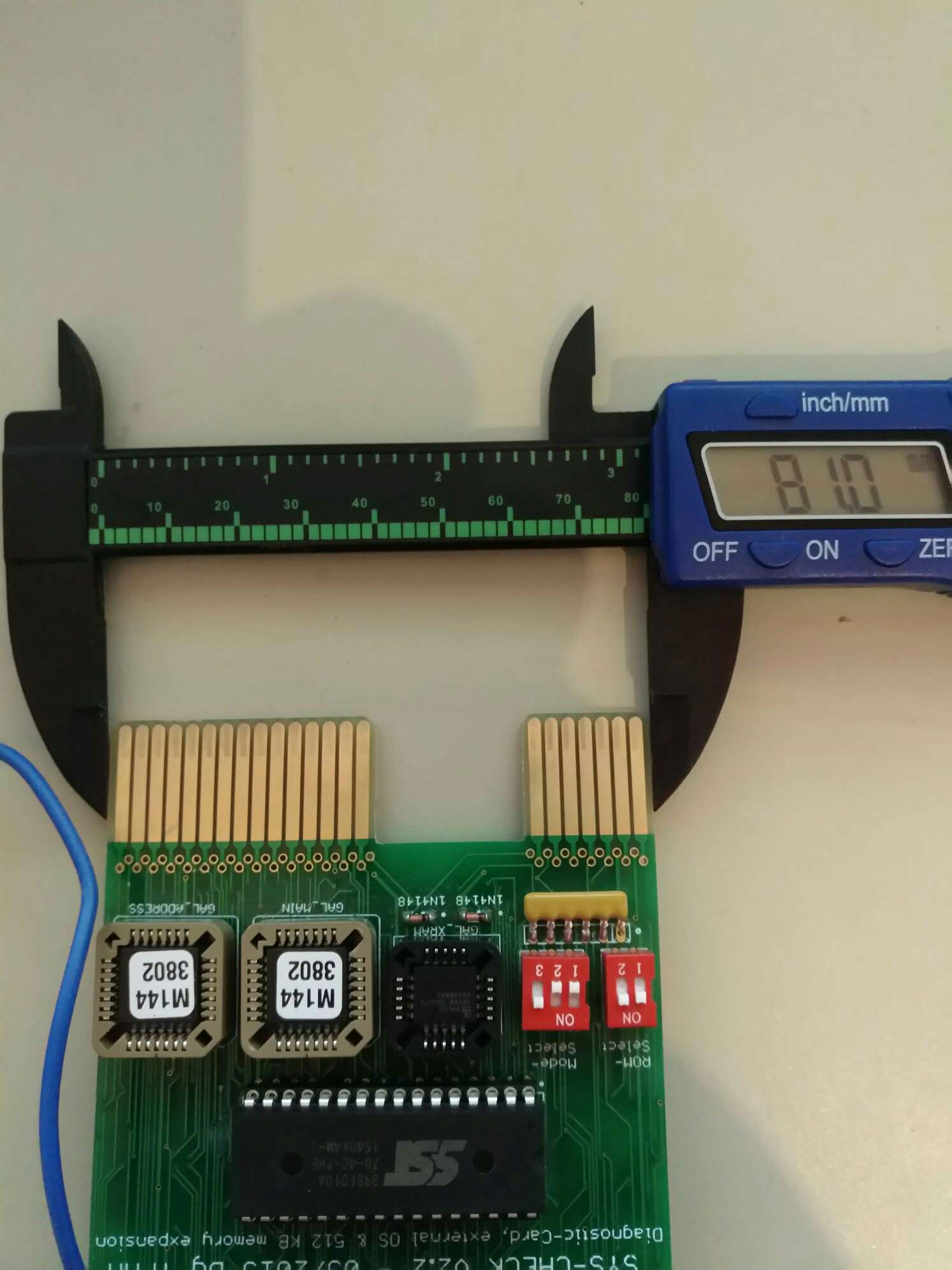

ich habe dir die Platine einfach mal auf einem A4 Blatt fotografiert und als JPG abgelegt,
somit hast du den linearen Größenvergleich (A4 Original 210mm x 297mm).
Die Außenmaße habe ich nochmal dazu geschrieben.
(Der Abstand zwischen den XE-Anschlüssen sollte identisch mit v2.0 sein.)
Hoffe, das reicht, wenn nicht melde dich einfach nochmal :beer: .

habs ausgedruckt und überprüft.
Ich muss 2 Bauteile intern anpassen, das Design ansonsten entspricht 1:1 v2.0
Änderung 1
Aussparung für den durchgeschleiften Modulport = easy.
Ich brauche dazu nur die folgende Angabe, Position Modulport von dir (Siehe Bild) :
Draufsicht von links gemessen:
A= mm (Anfang Platinen Stecker ? 17 mm)
B= mm (Ende Platinen Stecker ? 63 mm)
Draufsicht von oben nach unten gemessen:
C= mm (Oberseite Modulport ? 10 mm)
D= mm (Unterseite Modulport ? 20 mm)
Änderung 2
Auflage der Platine bei den XE Platinenkontakten muss ein paar mm nach unten, easy.
Die Info habe ich, auf dem Bild ist der Unterschied zu sehen. v2.0 ist die Auflage in
der Mitte der Durchkontaktierungen, v2.2 ist auf Höhe vom Ende der verg. Kontakte
also ca. 2 mm tiefer.
Anpassung v2.0 auf v2.2 ca 10-15 Min. und das Layout steht.
Bitte mir die obigen Daten geben, messen an einem Ausdruck der -es passt schon- ist,
bringt nur ein fehlerhaftes Design.

Der Modulport ist ohne einen Adapter nicht mit RX oder CXL Modulen nutzbar, da es keine
Nasen gibt, die die Schutzklappe beim Einstecken vom Modul wegdrücken. Entweder einen
Adapter nutzen oder bei allen CXL/RX Modulen die Staubschutzklappe entfernen, werde
(Siehe oben) evtl. einen Adapter mit Nasen entwerfen.

I got a SYS-Ceck Version 2.2 to check the changes of the design and layout.
A complete redesign i am not interested in, sorry v2.2 owners. It takes 20-30h and 6-7h for
redisgn and print 1 beta and add. xh for redesign.
As of now v2.0 case consists of 4 main parts and 2 connector dust covers. The version 2.2
needs a additional nose-connector for RX and CXL cartridges and at least 2 betas.
So what is "probling" for a case. The v2.2 pcb has a small 32 pin smd chip on the soldering
side, some socket PLCC and a Flash chip on the parts side and no adapter for pushing in
the dust cover (covering contacts) of org. Atari CXL or RX Cases.
To be clear the naked PCB v.20 has no and the v2.2 only one flaw (CXL/RX Dust Cover if
ignored no flaws)!!!
The cartridge port can not be uses with CXL or RX Atari cartridges as they have a dust cover over
their contacts. I check if i create such a adapter (no complete redesign) or you have to remove
all dust covers of your CXL or RX Atari Cartridges or at least the internal part that stops moving
the dust cover up..

SYS-Check v2.2 Gehäuse Beta ist fertig.
Es waren zum Glück nur 2 Änderungen nötig, die nicht sehr zeitintensiv waren.
Habe mir etwas für die Staubschutz-hochdrück-Nasen überlegt, nicht hübsch
aber passt wohl soweit.
Werde die v2.2 Platine in Gehäuse noch ausgiebig testen, dann bekommts der
Eigentümer zurück. Danke für die Leihgabe!!!

Beim Blick auf die Seite vom Modulgeh. fällt auf, sollte man den XL-Bus Platinenstecker
auf 5mm+ Abstand setzen, damit dieser im Gehäuse am XL-Bus eine Funktion hat,
dann darf man bei Verwendung XL und XE den XE (ist mehr ein muss) etwas höher
setzen. Würde der XL-Bus Platinenstecker nicht nach oben sondern nach hinten zeigen,
dann entfällt ein work around.
Was noch fehlt ist der Joystick-Port Adapter, der steht schon, nur möchte ich den Adapter
mit 2-Komponenten Hart(z) füllen. Das macht den Adapter steifer und man kann diesen
abziehen ohne den ganzen Adapter durch raus-rein mit der Zeit zu zerstören. Ist nur ein
1:1 Adapter mit univers. Anschluß für externe +5V DC (intern) auf SYS-Check v2.x

SYS-Check v2.2 case beta is finished.
Only two minor changes and a easy simple solution for the CXL/RX dust cover push up noses.
Now intensiv testing starts and then the owner gets it back. Many thanks for giving it to me!!!

der Joystick Port BETA ist fertig.
Den "Bauplan" für den Joystick Adapter gibt es als Freeware, beim mit dem 3D Drucker
gedruckten Gehäuse überlege ich noch wie ich es veröffentliche. Wie oben gesagt, ist
ne Beta, es geht also noch besser.
Leider klappt die Aushärtung noch nicht richtig, liegt vermutlich am Verhältnis Harz zu Härter.
Nunja mal sehen ob beim Joystickstecker der Harz noch aushärtet. Das Teil weigert sich seit
3 Tagen auszuhärten (bapt). :-(
Da ich min. 2 Betas, je einen für v2.0 und v2.2 brauche, kann ich mit dem 2ten Beta den
Vorgang optimieren.
Anbei ein grisseliges Bild, die glänzenden Stellen sind der noch nicht voll ausgehärtete Harz, Mist.
Die Nase für den Staubschutz bei/für SYS-Check v2.2 muss ich noch verbessern. Die Nasen
stehen nicht weit genug über den Cart Port um die Nasen einzudrücken.

Was ist das Problem:
Bei v2.0/v2.2 ist der Platinenstecker direkt auf die Platine gelötet, der XL hat aber hinten
einen überstehenden Rand vom 4,5mm am Gehäuse. Weiterhin hat die v2.2 auf der Lötseite
einen SMD IC welches 4,5 mm von der Platine (Lötseite) absteht (was schon sehr wenig
ist), v2.0 sinds ohne IC 3mm.
Ergebnis bei der nackten Platine v2.2 (ohne Gehäuse) voll auf den XL Bus gesteckt, an der
XL Seite sieht es so aus wie in Bild 1. Bild 2 zeigt wie es aussähe wenn die nackte Platine
v2.2 parallel an der Rückseite vom XL Gehäuse anliegen würde. Wie gesagt in beiden Fällen
ist es eine Platine ohne Gehäuse.
Fehlender Abstand am XL(-Bus)
Parallel XL Gehäuse aber kein Kontakt XL-Bus
Mit meinem Gehäuse kann man nicht die Kontakte für XL-Bus und ECI (+Cart Port) bedecken
und dann auf dem XL Bus Kontakt bekommen.

Wie lustig, dass Sie auch daran arbeiten würden. Ich habe vor kurzem einen Fall für den sys check 2.2 fertiggestellt und heute habe ich die Beta des 2.2. BBU sys check.
Ich habe die Pläne noch nicht veröffentlicht, aber ich bin kurz davor.
Hier gibt es viele Bilder.
https://atariage.com/forums/topic/31710 ... k-22-case/

Hallo Hr. Mr. Robot,
super gut, Top 1A!!!
Sieht sehr sehr viel viel besser aus als mein Gehäuse, also was für andY und andere. :-D
Seitliche Gripps wären kein Problem, mit Schriften und runden Ecken habe ich es noch
nicht so. :-(
Tja, wie man sieht, es gibt immer wieder Überraschungen, toll. :-)
Was mich wundert, bei mir ist die NACKTE Platine von SYS-Check v2.2 schräg auf den
XL BUS-Platinenkontakten. Parallel zum oberen XL Gehäusedeckel mit Tastaur gibts kein
Kontakt mit dem XL Bus.
Dürfte ich mal 2 seitliche Bilder am XL sehen, bei dem Ihr tolles Gehäuse mit SYS-Check
v2.2 auf dem XL Bus gesteckt ist = praktisch am XL angeschlossen?
Seitliches Bild 1 SYS-Check v2.2 im Gehäuse berührt nur den XL Bus Stecker.
Seitliches Bild 2 SYS-Check v2.2 im Gehäuse ist voll auf XL Bus gesteckt.
Bitte Bilder von der Seite, wie in meinem vorherigen Posting statt mit nackter, nein, mit
ihrem Geh. !
Herzlichen Dank
Ein Bild von ihnen deutet auf ca. 5mm Abstand vom Gehäuse zur Platine auf der Lötseite
hin. Bei normalen Atari XLs bekomme ich keinen Kontakt Platinenstecker SYS-Check v2.2
mit dem XL hin. Ich hatte schon den Teil vom Gehäuse von 5mm auf 3mm reduziert und
selbst damit gabs keinen Kontakt.
Ist bei ihrer SYS-Check v2.2 Platine der Platinenstecker auf dem Board direkt bündig mit
der Platine verlötet oder auf Abstand?
Fantastisch, fast schon magisch.
Bitte um Auflösung des Zaubers, vielen Dank!
kingkongxl
