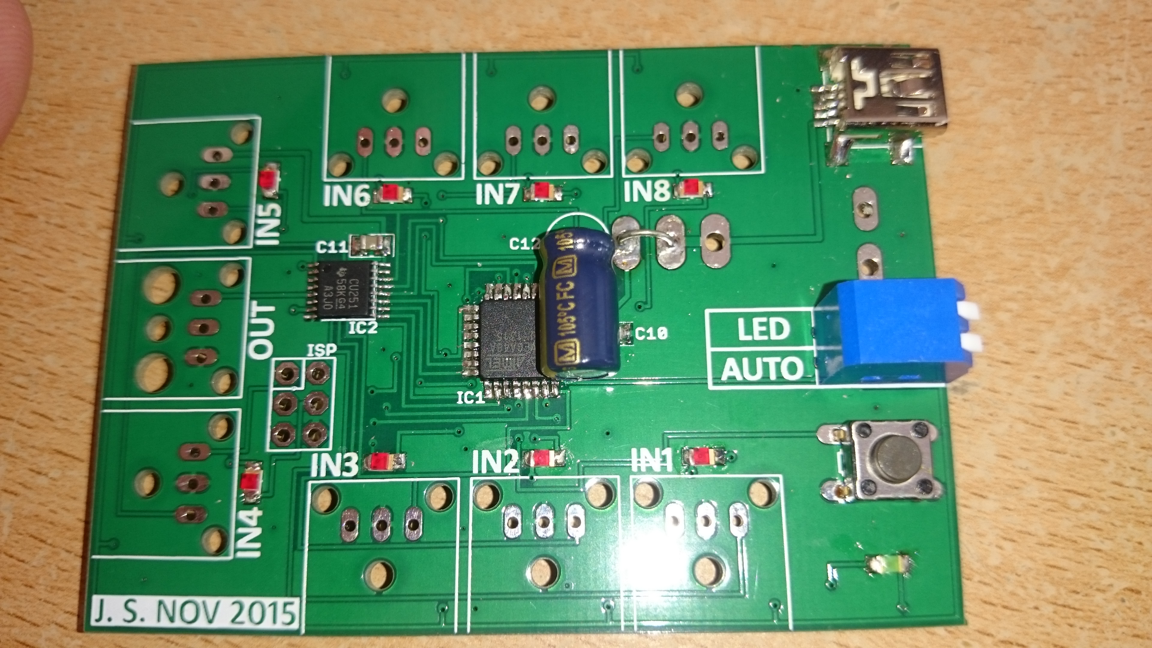

Hallo allerseits,
Ich habe hier eine Platine die für den Atari XL/XE ist,nur weiss ich mittlerweile nicht mehr wozu das gute
Stück sein soll.
Vielleicht kann mir einer von euch weiter helfen.
Besten Dank im vorraus.
gruss Mark
Wie heisst oder was macht man mit der Platine ?

Das sieht mir nach einer Art Multijoy für 8 Joysticks aus....

Na Du stellst ja Fragen
Bist Du sicher, dass es für die XL/XE Reihe ist?
Also, was haben wir da?
- 1x ATMEL ATMEGA48P Controller
- 1x SN74CBT3251 1-OF-8 FET Multiplexer/ Demultiplexer (CU251)
- 1x USB-Anschluss (vermutl. für Power)
- 8x Inputs mit je 3 Pins (vermutl. Send/Receive/Masse)
- 8x LEDs (pro Input 1x)
- 1x Output (mit 3 Pins)
- J.S. Nov 2015 , (J.ohan S.ebastian (Bach)
Also anhand der Beschaltung sieht das irgendwie nach einem seriellen (?) "8 auf 1" Switch/Splitter aus...
Könnte evtl. auch (irgend)was mit MIDI zutun haben......

Nah drann...andymanone hat geschrieben: ↑25.08.2022 19:17Also anhand der Beschaltung sieht das irgendwie nach einem seriellen (?) "8 auf 1" Switch/Splitter aus...

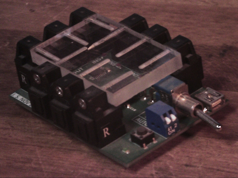

Das ist eine Platine für einen 8-fach-TOS-Link Adapter. Das braucht man wenn man mehrere Geräte mit optischem Ausgang an einen Verstärker hängen will der zu wenig optische Eingänge hat.
Fertig aufgebaut sieht er so aus:
Ist ein praktisches Helferlein mit wahlweiser automatischer oder manueller Quellenwahl.
Ist für den ATARI nur interessant wenn er eine TOS-Link-Schnittstelle (Abkürzung für TOShiba-LINK) hat - hast Du das?!?
Danke Sleepy , für die Auflösung des Rätsels

Hab ich´s doch geahnt, dass das nicht für die XL/XE Serie istSleeπ hat geschrieben: ↑25.08.2022 20:14Das ist eine Platine für einen 8-fach-TOS-Link Adapter. Das braucht man wenn man mehrere Geräte mit optischem Ausgang an einen Verstärker hängen will der zu wenig optische Eingänge hat.![]()

Vielen dank für die Aufklärung Sleepy.
