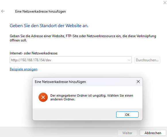

Was muss ich denn unter Win11 tun für die Anbindung?
Beiträge: 2459
Has thanked: 375 times
Been thanked: 1790 times
Re: Firmware v1.4.0
Hab das gerade unter Win11 versucht.
Habe es nicht hinbekommen :cry:
Hat jemand ds ne Idee?

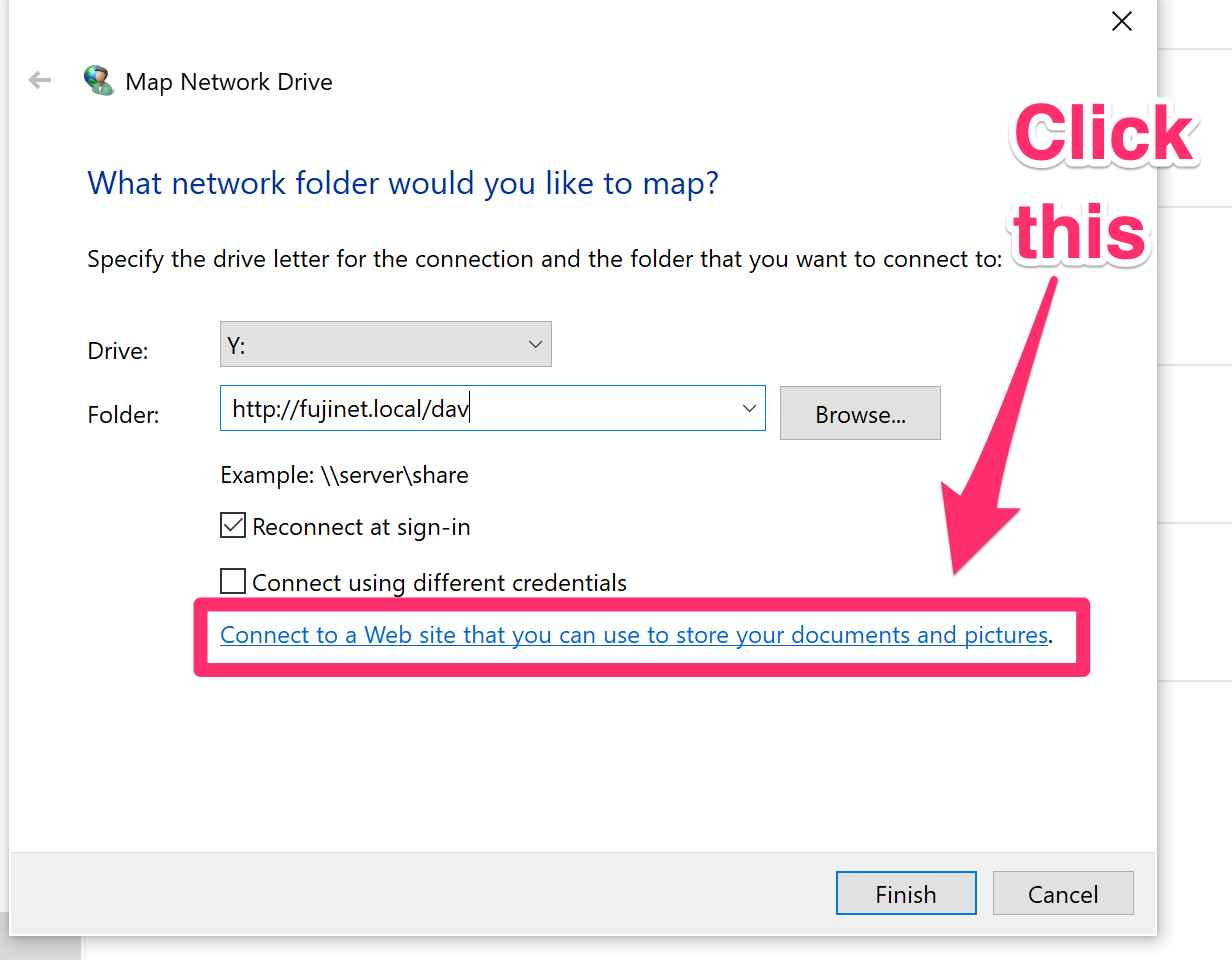

http://fujinet.local/dav
Screenshot von Andy Diller:

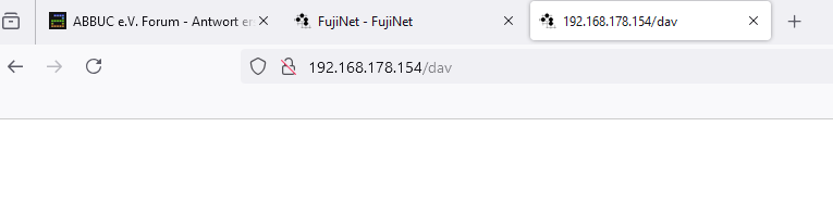

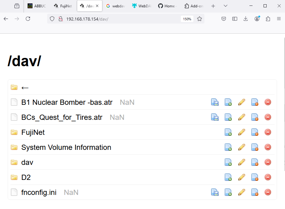

Ich bekomme das nicht hin.
"http://IP-des-FN/dav" bringt bei mir nur die Meldung, dass dieser Ort nicht...
Screenshot 2024-08-14 123542.png (28.67 KiB) 25208 mal betrachtet
Im Browser funktioniert der Link - jedoch nicht mit der gewünschten Funktion (geht wohl auch nicht im Browser).
Screenshot 2024-08-14 123810.png (10.11 KiB) 25208 mal betrachtet
Liegt das an dem fehlenden Userangaben?
Welche User sind denn das im FN?
Oder, muss ich noch irgendwas konfigurieren?
Fehlt da vielleicht noch das Verzeichniss auf der SD Karte?

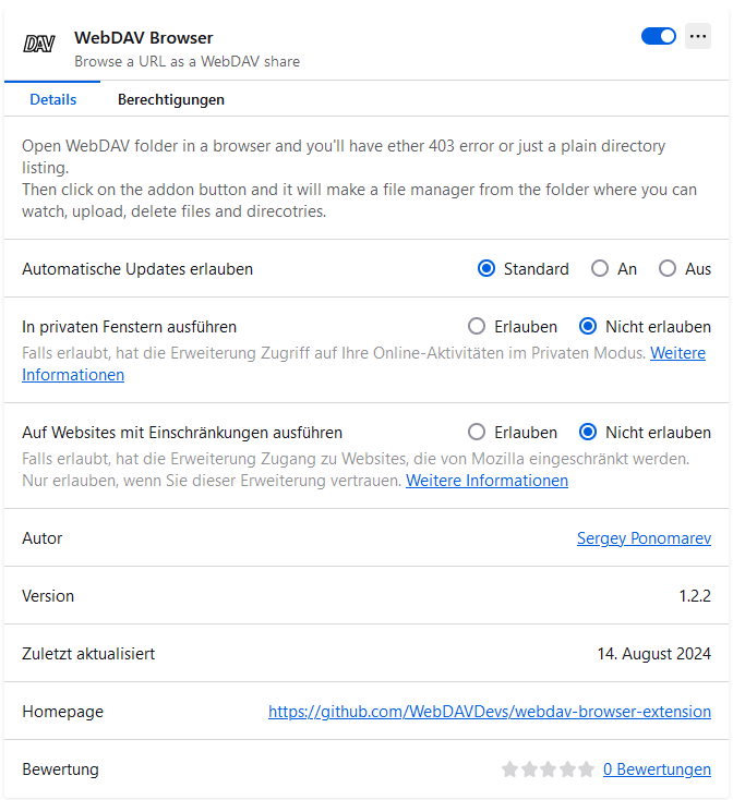

Immer Browser mit einer WebDav-Erweiterung geht es.
Ich musste nix weiter konfigurieren.
Die Freigabe zeigt auf das Hauptverzeichnis der SD-Karte.
Ich bin nur nicht so zufrieden mit dem AddOn - eine Windows-Lösung im Dateiexplorer wäre mir lieber.
Screenshot 2024-08-14 130901.png (84.61 KiB) 25199 mal betrachtet
Im FireFox funktioniert diese Erweiterung:

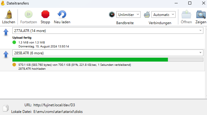

eine Lösung funktioniert: Cyberduck
Ein Tool um WebDav oder allgemeine Internetverzeichnisse zu verwalten.
Das sieht dann so aus:
Screenshot 2024-08-15 135049.png (57.9 KiB) 25144 mal betrachtet
Screenshot 2024-08-15 135811.png (36.29 KiB) 25144 mal betrachtet
Finde ich auf jeden Fall besser als die AddOn-Lösung im FireFox

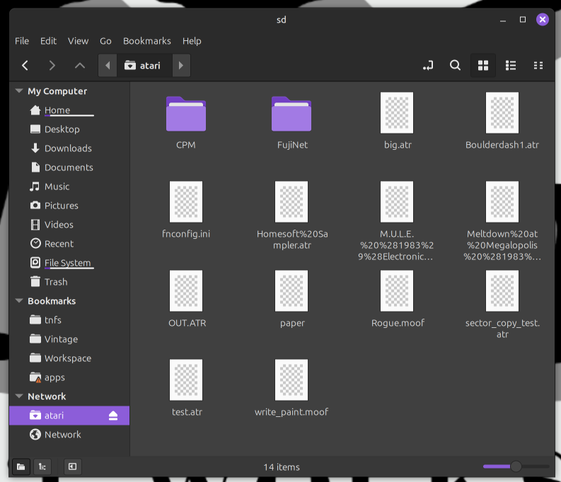

Kleine Ergänzung dazu:
Andy Diller hat mit Cyberduck auch unter MacOS inzwischen auf die SD-Karte schreiben können.

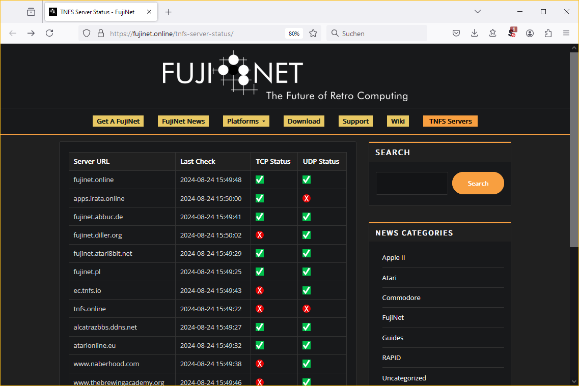

das hatte ich Letztens auch schon mal....
Mich läßt er auch nicht rein
Code: Alles auswählen
Connecting to fujinet.abbuc.social:16384...
TimeoutError: Host did not respond
nach 'ner Weile ging es wieder.
PS: andere FN-Server laufen
Connecting to fujinet.cl:16384...
Remote server is version 1.2
Contents of /:

Naja, soweit war ich auch :roll: Andere Server (z.B. tnfs.fujinet.online) funktionieren, nur der Abbuc-Server funktioniert nicht.

Ab sofort kann man den Status verschiedener TNFS-Server online abfragen:
https://fujinet.online/tnfs-server-status/
