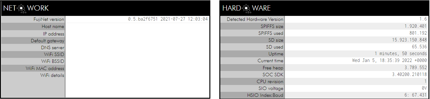

Hatte ich mir übrigens vor zwei Wochen bestellt, schnelle und zuverlässige Lieferung, allerdings sagt die Status-Seite:
Detected Hardware Version 1.6
FujiNet version 0.5.ba2f6751 2021-07-27 12:03:04
retroguru.eu hatte da allerdings keine Version in der Anzeige stehen.

Auf der Status-Seite, wenn ich die lokale IP meines Fujinet mit dem PC aufrufe. Das dürfte doch die aktuellste Version sein, oder?
sorry, ich bin Dir noch eine Antwort schuldig
Hatte bisher nicht die Zeit, mich mal detaillierter damit zu beschäftigen, aber heute habe ich mich der Sache mal angenommen.
Also MichaG hatte Recht
, es handelt sich hierbei wirklich um die Hardware-Version 1.6 (siehe Screenshot).
Die Standard-FW (im Auslieferungszustand) ist die 0.5.ba2f6751 (2021-07-07) , siehe:
Habe das Modul mal gerade eben fix auf die neueste FW (0.5.f8cc4292 (2022-01-03) problemlos geflasht :
Das ging alles reibungslos
Das wollte ich nur kurz berichten....

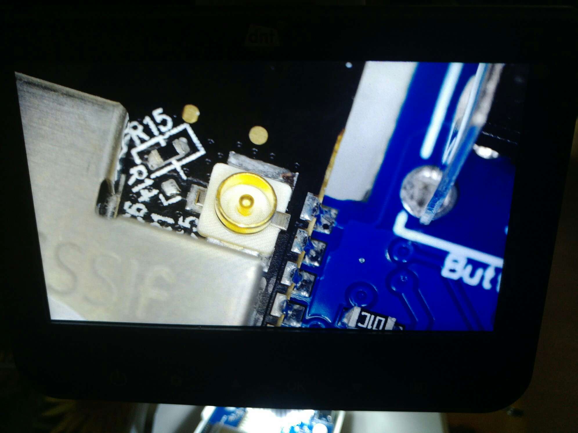

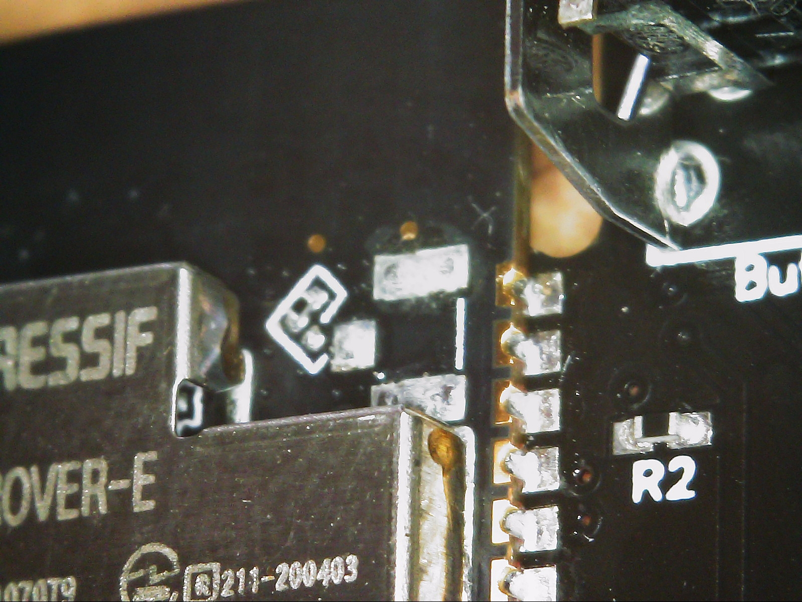

Ich nutze mein FujiNet nur sehr ungern, da fast immer das WLAN nicht funktioniert und somit Datenübertragungen ständig abbrechen, obwohl ich eine sehr gute W-LAN-Abdeckung habe.
Ich habe mich nun im Internet heute erkundigt, ob und wie ich eine externe Antenne nutzen könnte und habe dabei gelesen, dass man ein Wrover-Modul benötigt, das einen Antennenanschluss hat. Ist dieser vorhanden muss man ein 0Ohn Widerstand von R15 auf R14 umlöten.
Ich habe deshalb mein FujiNet aus dem Gehäuse genommen und mir die Situation mal angeschaut:
Sehe ich das richtig? Ist bei mir der Widerstand auf R14 für eine externe Antenne? Ich nutze also aktuell keine Antenne?
Bin jetzt etwas verwirrt und würde mich freuen, wenn Du Dir das Bild einmal anschaust.
Hallo Janko,
ja, bei Dir scheint der 0 Ohm Widerstand fälschlicherweise auf die ext. Antennenbuchse (R14) gelötet zu sein.
Er müsste aber - wie bei mir - auf R15 (PCB-Antenne) sitzen (siehe Bild von meinem Fujinet):
Ich denke, deshalb ist vermutlich auch Dein WLAN so schlecht....
Hallo Janko,

Danke, dann hole ich mir wohl eine externe Antenne, denn umlöten werde ich nicht hinbekommen. Das ist ja nun wirklich winzig alles

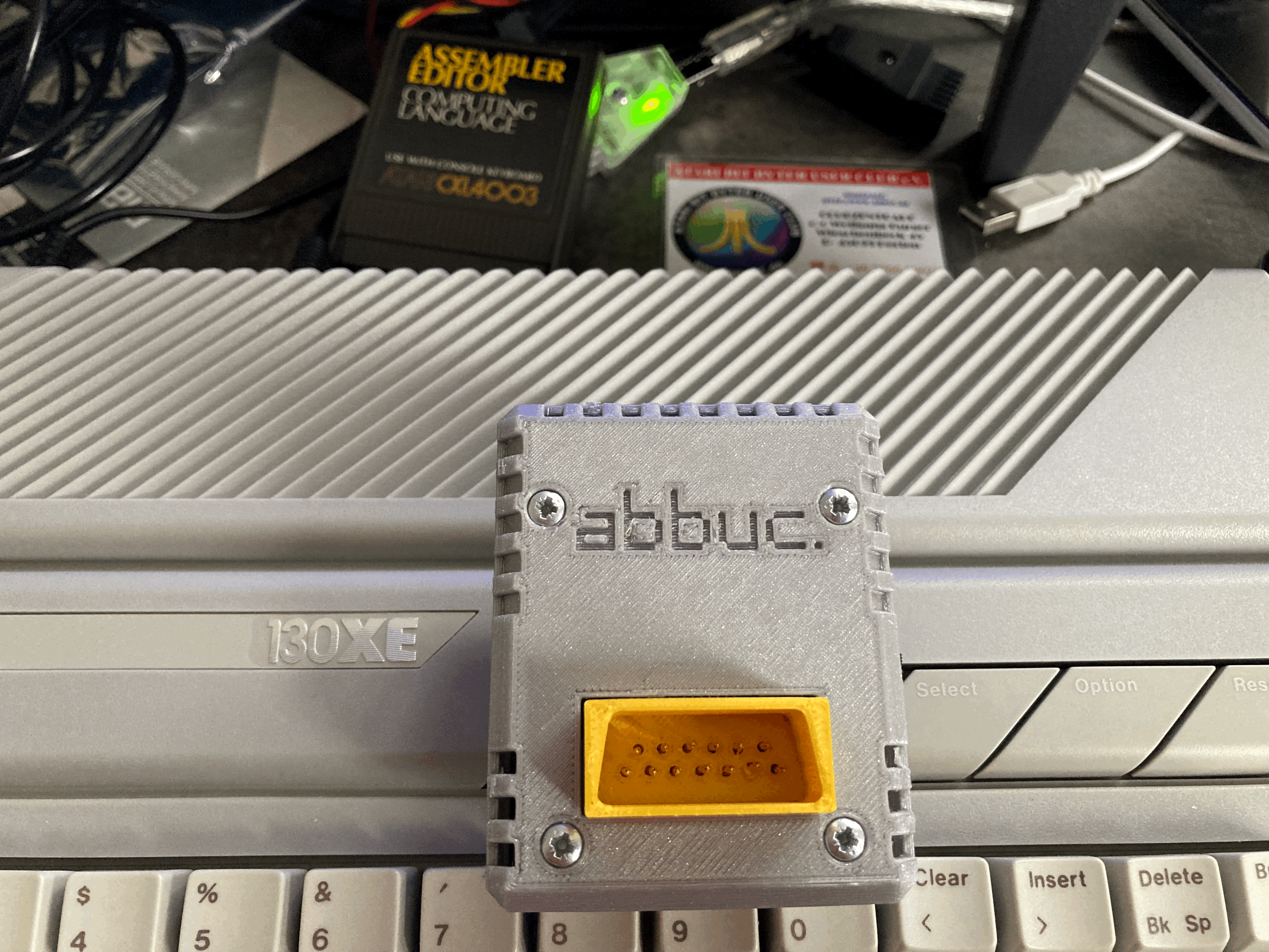

Ich suche seit heute nicht mehr, da ich gerade mein FujiNet in Rev 1.5 vom abbuc. bekommen habe.
Das Gehäuse hat ein Vereinsbranding
Die neuestes Firmware vom 3.1.2022 ist auch drauf.
Dann mache ich mich mal auf die Suche nach "FujiNet for Dummies".
Möchtet Ihr mir da was empfehlen?
