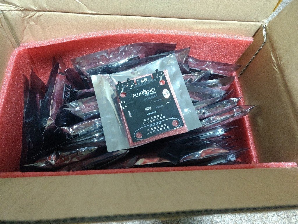

von tschak909 » Di 16. Jun 2020, 02:42
#FujiNet #Atari8bit Wir nehmen jetzt Reservierungen für die ersten 50 Produktionseinheiten entgegen. Das Reservierungsformular ist nun offen, bis es vollständig ausgefüllt ist. Sie können sich unter https://fujinet.online/reservation/ anmelden.

von tschak909 » Di 16. Jun 2020, 03:30
Yow! sold out in under an hour. THAT WAS FAST!
-Thom
-Thom

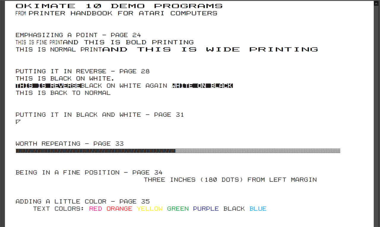

Es war wunderbar zu sehen, wie die Geräte D: R: und P: unter einem Dach zusammenarbeiteten. Dank der harten Arbeit aller Beteiligten kam alles zusammen und funktionierte beim ersten Mal fast vollständig, wobei die Fehler in den nächsten Wochen behoben wurden, und im Februar hatte ich mit der Arbeit an den ersten Teilen dessen begonnen, was das N:-Gerät werden sollte.

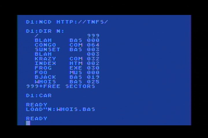

Im Laufe des März begann ich langsam damit, mehr von dem N:-Gerät in Form der TCP- und UDP-Protokolladapter herauszuarbeiten. Während ich die Firmware für diesen Teil des Systems implementierte, wurde eine Reihe von Testprogrammen geschrieben, die über SIO mit dem #FujiNet sprachen, um den Low-Level-Betrieb verschiedener Teile des Codes zu verifizieren, den der N:-Handler schließlich verwenden würde. Dadurch wurde die Anzahl der Debugging-Punkte auf einen statt zwei minimiert, und die Netzwerkfunktionen begannen sich zu etablieren.

#Atari8bit Hello, everyone. I've been busy with a move to a new house, and getting not only my house set up, but putting IRATA.ONLINE back on-line in the new house, as well as getting my lab set up.
Everything is mostly set up at this point, and I've resumed both my day job and work on IRATA.ONLINE and #FujiNet. The rest of this post deals with #FujiNet.
I have had to get a couple of purchases with the funds that have come in from Patreon, thanks to all that have contributed:
* My development laptop (TMA-1) is suffering from thermal battery expansion which has warped my case. $250 from the Patreon was used to submit a warranty service request for on-site service to replace both my battery (which is four years out of warranty) and the bottom battery cover which has been damaged. This will happen in the next few days, as soon as my Dell representative confirms my on-site appointment.
* My capture device which was being used to record all the various #FujiNet videos has died, and I decided to replace it with a proper capture device that can plug into my RetroTink 2X upscaler, an Elgato HD 60 S+, for $216 all in.
I am in the process of continuing on N: development. The code is now self-relocatable, thanks to the ultd example provided by Jon Halliday (@flashjazzcat), the N: code now runs successfully under SpartaDOS, and is smaller than the ACTION! based relocator, as well as being more efficient.
At this point, N: needs:
* An implementation of BINARY LOAD for both MyDOS and SpartaDOS.
* Make ?DIR work in SpartaDOS
* Implement directory listing for WEBDAV (HTTP/S)
* Implement the rest of 8.3 to long filename translation. This is difficult because we need to implement a sort of filename cache.
* (maybe) deal with the fact that SpartaDOS upper-cases ALL CP input. grrr.
Furthermore, N: also needs functional XML and JSON parsers that we can embed and interface to.
This is, by and large, the last 20% of N: development, which will take a significant chunk of time, along with debugging every possible combination of DOS/DUP that can use the N: device.
More to come, but I wanted to give everybody an update over the last two weeks!
-Thom

#FujiNet #Atari8bit Der hier gezeigte Atari8bit verwendet das Gerät N: in Ataris Music Composer-Cartridge zum Laden/Speichern von Kompositionen über das Netzwerk. Bin jetzt im neuen Büro, kann mein Mikrofon noch nicht finden, also kein v/o, ABER ich benutze mein neues Elgato HD 60 S+ zu meinem RetroTink 2X, schönes Video! https://www.youtube.com/watch/?v=BunrKCZueKI

#FujiNet #atari8bit Oh schau! Es ist Weihnachten im Juli! Die ersten 50 Produktionsplatten sind bei @mozzwald eingetroffen! Als nächstes werden die Steckverbinder darauf montiert! Anschnallen, Leute! Diejenigen von Euch, die die ersten 50 Stück bestellt haben, werden bald ihre Bestellung erhalten!

@jeffpiep hat es wieder getan! OkiMate 10-Unterstützung wurde der Druckeremulation hinzugefügt, komplett mit Farbe! -Thom

#atari8bit #FujiNet Während Textübersetzungsoptionen über den AUX2-Parameter in OPEN übergeben werden können, bietet NTRANS die Möglichkeit, diesen Parameter z.B. beim Zugriff auf Netzwerkdateien zu setzen, wodurch Textformate einfach zwischen Atari und anderen Computer-Textformaten konvertiert werden können. https://youtu.be/yNanhqns3_g

Hello Thorn,
this ist a great equipment for our A8! I missed to order one of them in the first run, but I hope there will be soon a next - or somenone here in germany who can build it for persons who can't build it be themselves (like me...)
Keep on the great work for the best computer ever built!
8bit greeetings, Holger
Hello Thorn,

#Atari8bit #FujiNet verfügt über einen eingebauten XML-Parser und wird hier zum Parsen der WEBDAV-Antwort von einem lokalen Webserver verwendet, um eine brauchbare Verzeichnisliste bereitzustellen!
-Thom
-Thom
