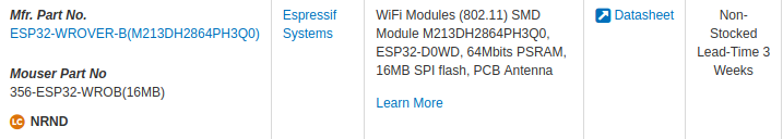

Den richtigen ESP32 zu besorgen, könnte noch das Problem gewesen sein.
https://atariage.com/forums/topic/29872 ... nt-4513587
ESP32-WROVER-B
part # M213DH2864PH3Q0 ( www.mouser.de )

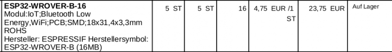

Danke Marcin,
ESP32-WROVER-B
part # M213DH2864PH3Q0 ( http://www.mouser.de )
Nicht mal Mouser mag mich
:roll::roll:
Aber das wird uns nicht aufhalten

was Mouser nicht kann ...
TME kann es
TME kann es

Ist ein sehr interessantes Gerät, wir suchen allerdings noch ein MODUL mit ESP-WROVER-B mit 16MB Flash und 8MB PSRAM um eigene Versuche zu machen.

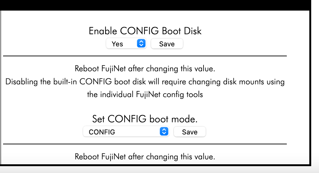

habe auch ein Fujinet in der HW Version 1.0. Habe mal meine Dianose Daten angehängt. Also ich als Laie sehe bis auf die Einträge vom Wifi keinen Unterschied.
Du kannst probieren, das FujiNet über ein SIO Kabel und nicht direkt anzuschließen, oder auch das FujiNet am Diskettenlaufwerk anzuschließen.
Was ich mir vorstellen kann, dass im Webinterface das booten der Config Datei ausgechalten ist.
Hallo Matthias,
