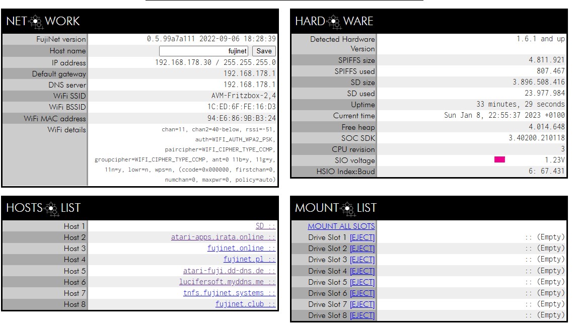

Obwohl der Atari eingeschaltet ist und Fujinet läuft, zeigt mir die Weboberfläche von Fujinet immer nur unter SIO Voltage 1.206V an. Siehe Anhang:

Kann mir das keiner sagen? Warum zeigt bei mir das Fujinet im Web nicht die korrekte SIO Spannung an wenn der Atari eingeschaltet ist.

Hallo Paul,
Ich wüste nicht, daß das FujiNet in der Lage ist die Betriebsspannung des Atari zu messen. Was aber oft gemessen (oder die eingestellten Werte) bzw angezeigt wird, sind Spannung der µC Bausteine. Denk' mal an einen PC.
Also handelt es sich nicht einfach um die Spannung am SIO-BUS des ATARIs, sondern um eine andere Spannung, welche VIELLEICHT auch SIO genannt wird.
Dir einen schönen Tag
Weil es nicht wichtig ist

Also bei mir wird an der Stelle eine "SIO voltage" von "4.765V" angezeigt.
Ich gehe auch davon aus, dass es die Spannung des SIO-Ports vom ATARI sein soll.
Da Dein FujiNet funktioniert (5V vorhanden), ist entweder die Anzeige fehlerhaft oder bedeutet doch irgendetwas anderes.
Ich würde mir da keinen Kopf machen.

Genau das wollte ich wissen was es was anderes bedeutet. Vorher hat es die korrekte SIO Spannung angezeigt, wenn der Atari eingeschaltet war und Fujinet darüber läuft.
Man konnte die korrekte SIO Spannung an der Werbefläche des Fujinets ablesen. Nur wenn der Atari nicht eingeschaltet war, jedoch das Fujinet, zeigte die Werbefläche eben halt was anderes an, was ja auch korrekt ist.
