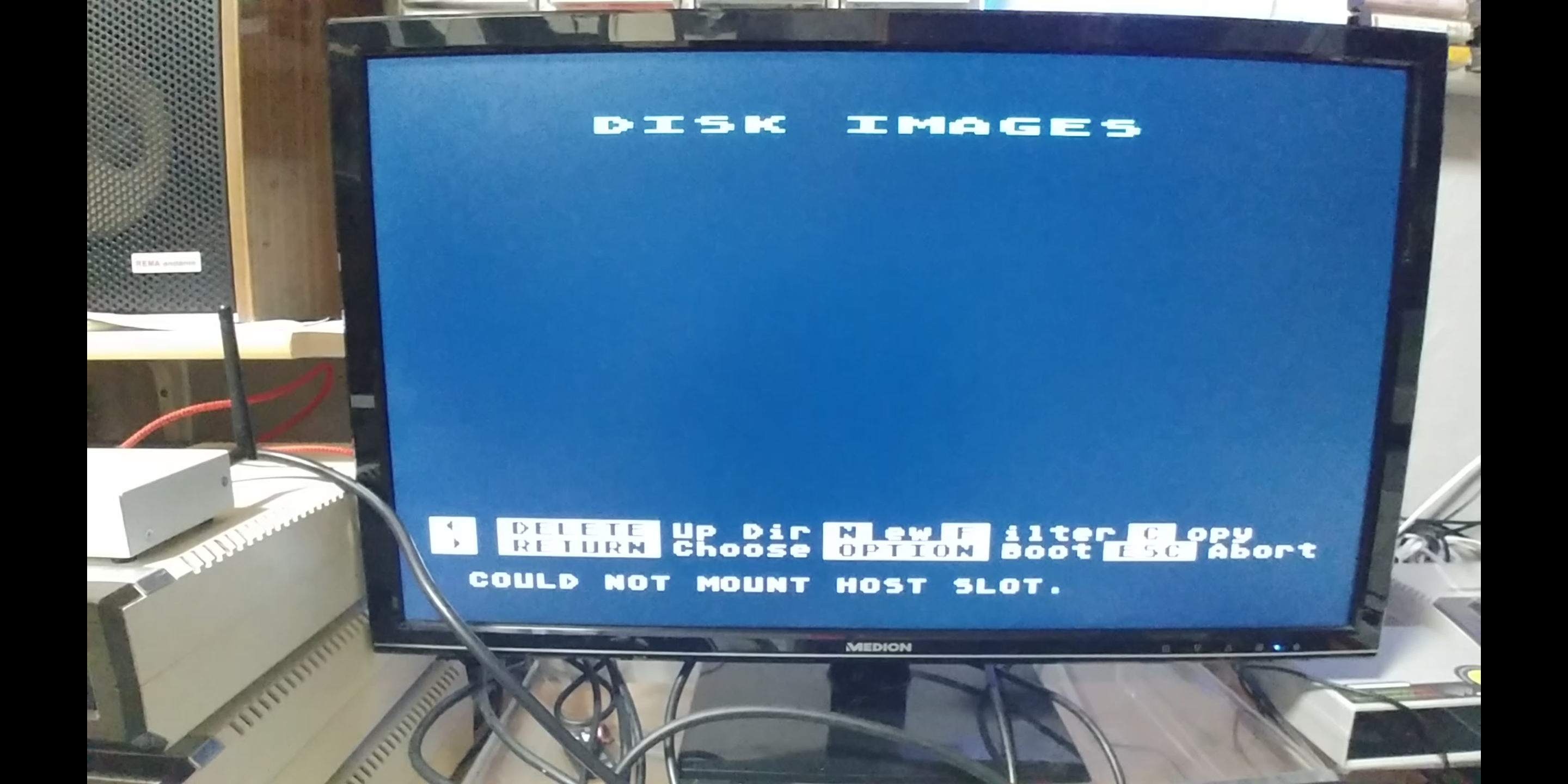

Mein neues FujNet prof aus dem Shop will nicht.Aber auch mein altes ,normales FujiNet V.1.6 macht die gleichen Probleme! Ich habe dieses lange nicht mehr benutzt und habe zwischenzeitlich eine neue Fritzbox 7590 AX V.2 über den Provider 1&1.Beide Fujinets haben die neueste Firmwareversion 1.2.
Sie sind -wenn ich sie einschalte- mit der Fritzbox verbunden.Das klappt.Sind auch in der Fritzbox eingetragen.Und in der 'Fujinet Config ist nicht Auffälliges zu sehen.Die SSID ist die Richtige.
Es erscheint die Host List ganz mit verschiedenen Servern wie z.B. unserem Fujinet.Abbuc.Social.
Wenn ich einen Server mit Return bestätige,passiert erstmal nichts, bis für einen Sekundenbruchteil die auf dem Foto zu sehende Meldung eingeblendet wird.(Per Video aufgenommen,um sie überhaupt zeigen zu können).
Ich habe viele mögliche und unmögliche Einstellungen in der Fritzbox ausprobiert.Ich weiß, dass FujiNet nur 2,4 GHz kann.Das Bandsteering der Fritzbox habe ich ausgeschaltet.Ich habe die SSID für 2,4 und 5 GHz getrennt und unterschiedlich benannt.Ich habe das 5 GHz-Netz ganz abgeschaltet und andere Einstellungen testweise an-und abgewählt-ohne Erfolg.Es kommt zu keiner Auflistung der Ordner oder Dateien auf dem entsprechenden Server.
Hat jemand eine Idee oder die gleiche Fritzbox und kann mir die Einstellungen nennen?

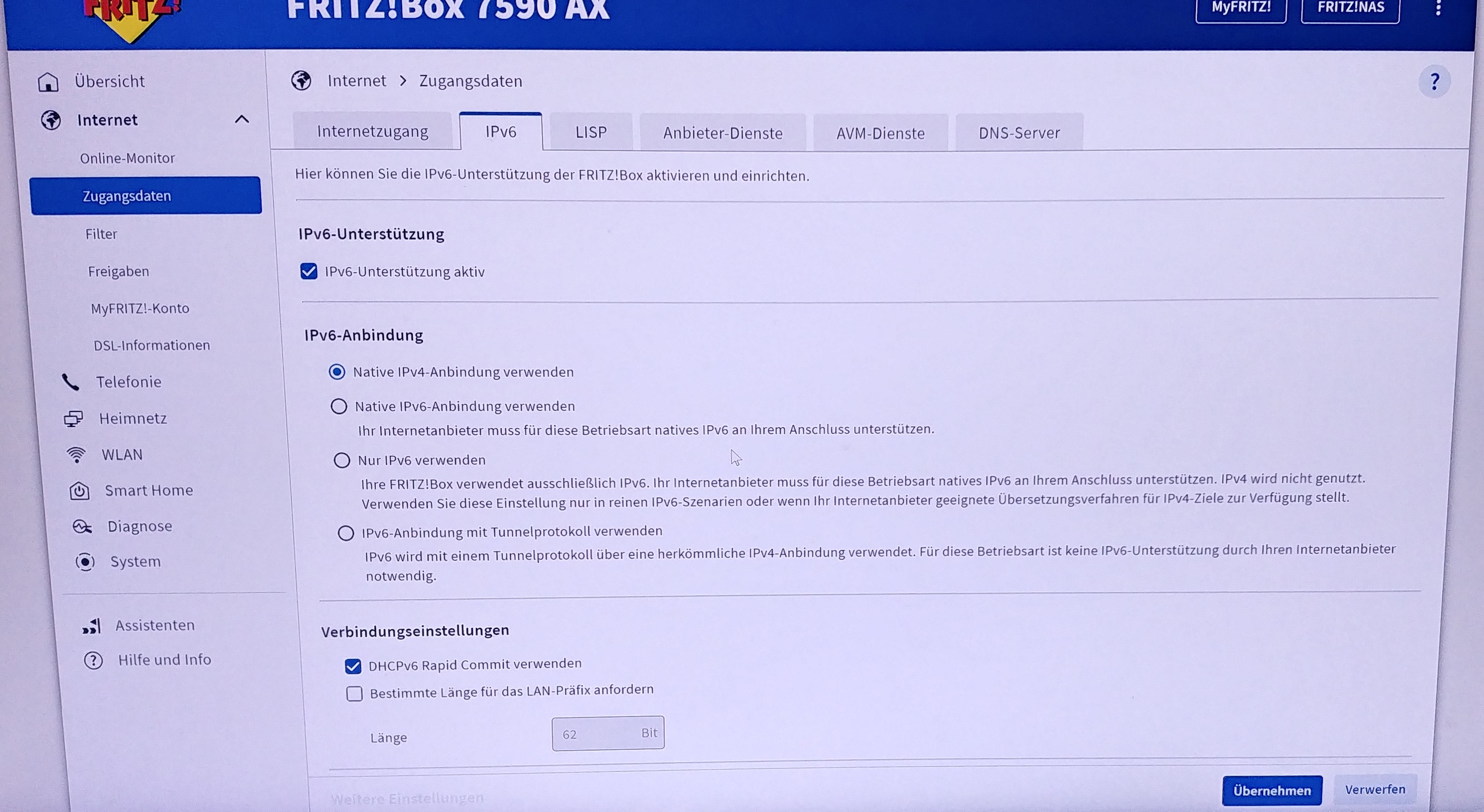

Ich habe folgendes in den Einstellungen herausgefunden:
Ich muss bei IPv6-Unterstützung aktiv einen Haken setzen,sonst ist keine Webseite mehr erreichnar.Die FB ist also mgleichzeitig mit IPv4 und IPv6 verbunden.Das sagt auch der Online-Monitor aus!
Da ist definitiv ein grüner Punkt bei IPv4 und IPv6!

Der Screenshot zeigt zwar, dass IPv6 im Heimnetz aktiv ist, aber es sieht so aus als ob es über IPv4 "verpackt" wird? Ich kenne das eher andersherum, d.h. kein echtes IPv4 und IPv4 wird über IPv6 getunnelt (DS-Lite).
Schalt doch mal IPv6 zu Testzwecken komplett ab.
Wenn dein Provider IPv4 und IPv6 nativ unterstützt, dann wäre "natives IPv6 verwenden" korrekt - echter Dual Stack.
Wenn du "wieistmeineip.de" anrufst wird wirklich eine IPv4 und eine IPv6 Adresse angezeigt? Meine Vermutung ist IPv6 ist nicht aktiv nach "draußen"...
Letztendlich denke ich aber dass nur ungewollte Seiteneffekte theoretisch deine Probleme verursachen könnten - d.h. wenn hier getunnelt wird, könnte die eingestellte MTU eine Rolle spielen. Ist aber nur Theorie, wahrscheinlich wird bei dir was anderes die Ursache sein. Was sagt denn das Debugging für das Fujinet? (siehe Link oben)

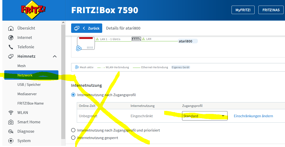

Da das FujiNet kein IPv6 kann, glaube ich nicht, dass eine "seltsame" IPv6-Konfiguration irgend einen Einfluss hat.
Schau doch mal, ob du dir versehentlich den Interntzugriff für das FujiNet eingeschränkt hast.
Netzwerk -> Netzwerkverbindungen -> Eintrag deines FujiNets
Es sollte ungefähr so aussehen, wie im Screenshot.
Profil Standard hat üblicherweise keine echten Einschränkungen.
Profil Unbeschränkt ist natürlich auch OK.
