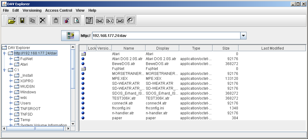

ich hab hier schonmal was über diese Art des Zugriffs gelesen.
Unter W7 und W10 hab ich den Zugriff nicht hinbekommen, obwohl es diese Option unter "Netzlaufwerk verbinden" auch schon bei W7 gegeben hat, vermutlich auch schon bei XP.
Es wurde auch ein Programm aufgezeigt, mit dem es geht, aber das in dem Beitrag genannte Programm läuft erst ab W10.
Ich hab dann auch noch mal im Netz gestöbert und bin über dieses kleine Java basierte Programm gestolpert.
Es ist in der Bedienung etwas gewöhnungsbedürftig, aber einem ersten Versuch nach funzt es.
Gemäß Beschreibung läuft der DAV-Explorer ab W95, unter Solaris, Linux und MacOS 9 / X.

Re: FujiNet - Zugriff per WebDAV
Sucht ihr sowas hier ?
DAV Explorer

12.11.2024 21:38
Der isses.
Danke.
