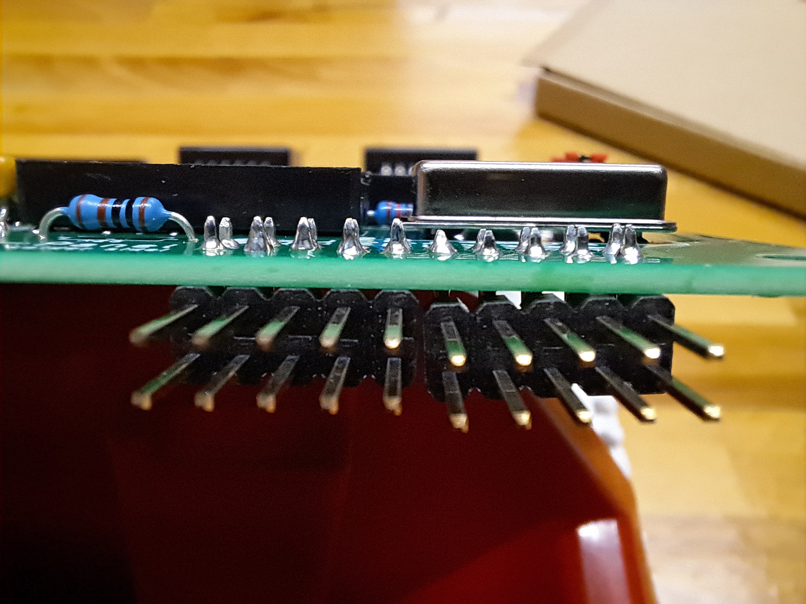

Montagehilfe
Für alle, die Probleme haben die Beinchen von Dioden, Widerständen und axialen Kondensatoren passend zu biegen, aber Besitzer eines 3D-Druckers sind, gibt's hier bei Thingiverse eine Biegelehre für so etwas:
https://www.thingiverse.com/thing:4430622
Die gibts auch fertig zu kaufen, bei einem norddeutschen Elektronik-Versand kosten die pro Stück €1,30 zzgl. Versand
Bei der Sally-2 werden allerdings radiale Kondensatoren verwendet (Anschlußbeine auf derselben Seite), da kann man diese vorher einfach mit einer schmalen Spitzzange biegen. Aber auf die Polung der Kondensatoren achten, sonst zeigen die Beinchen in den Himmel und nicht auf die Platine

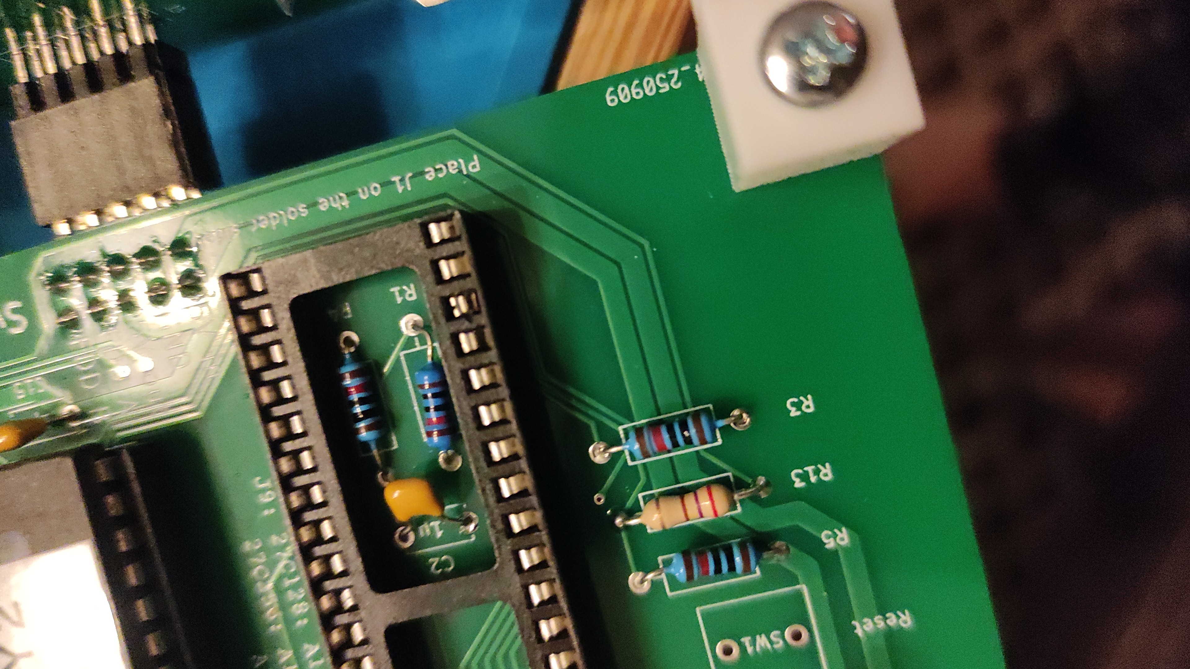

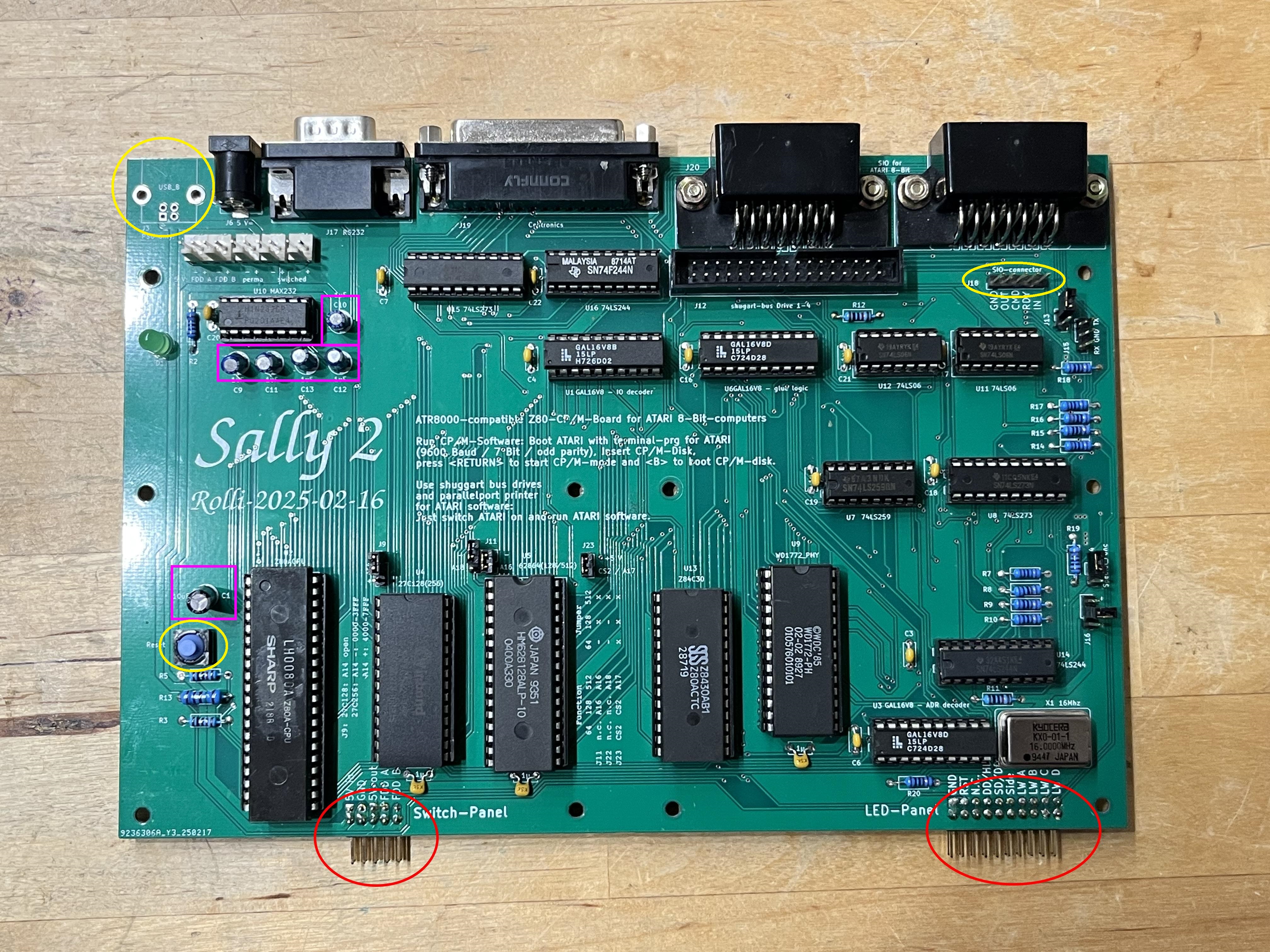

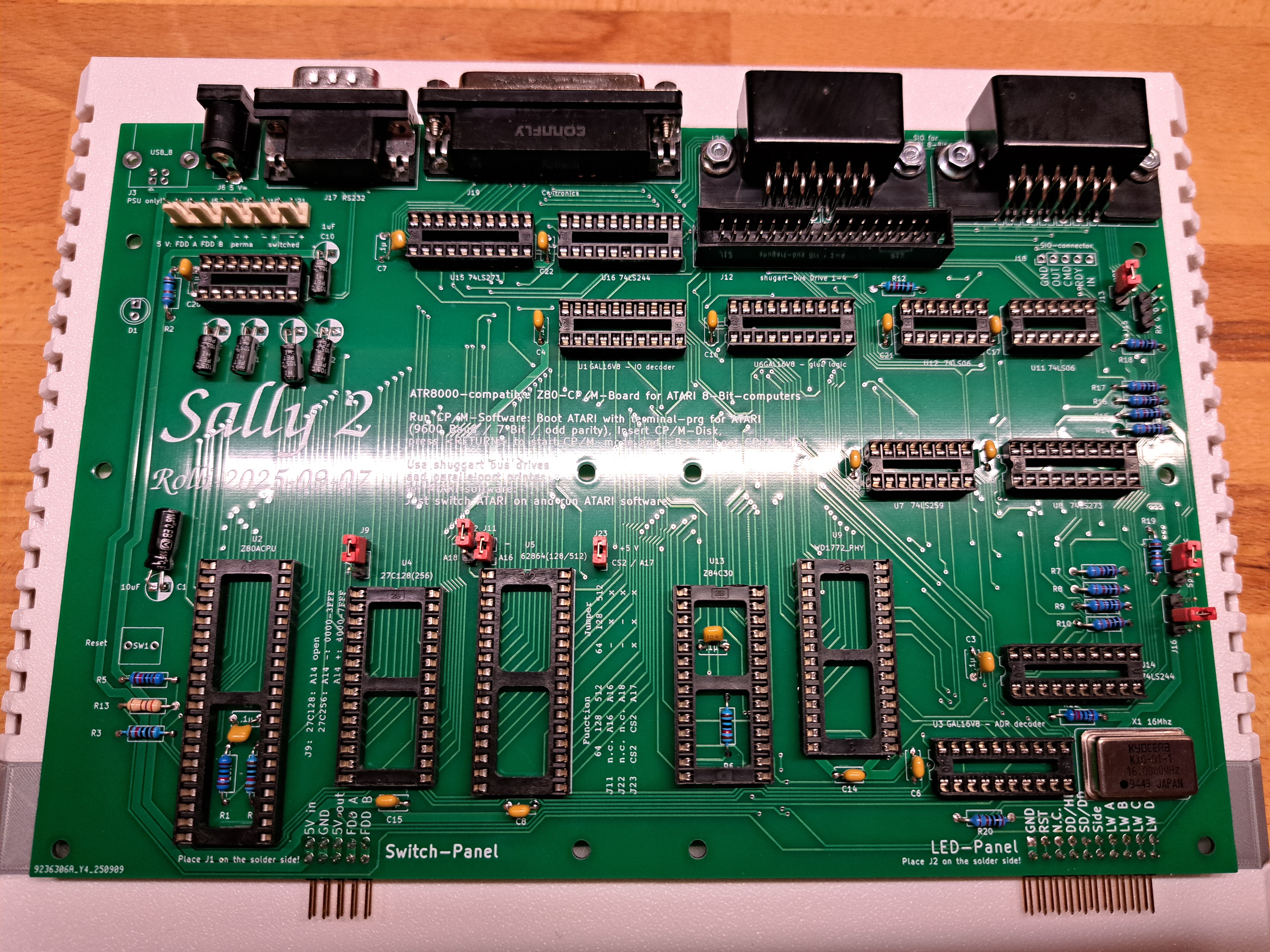

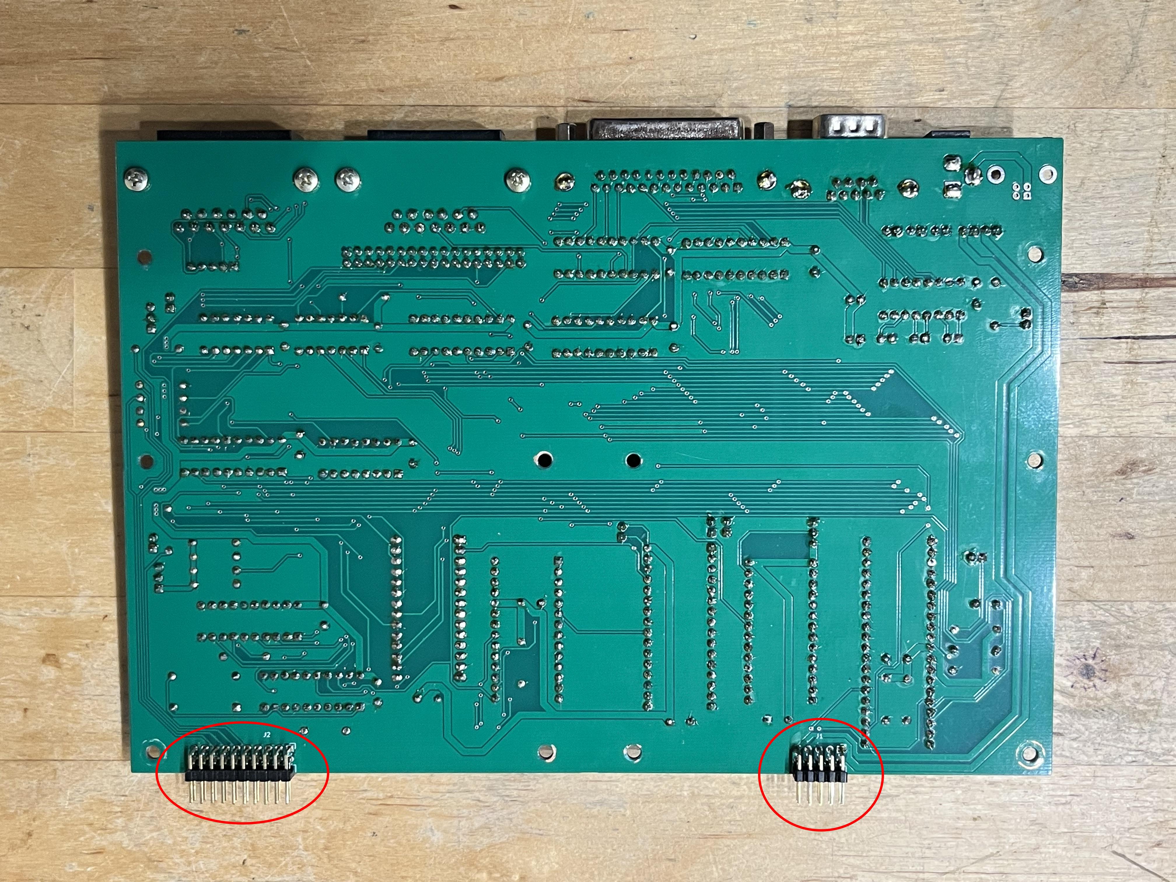

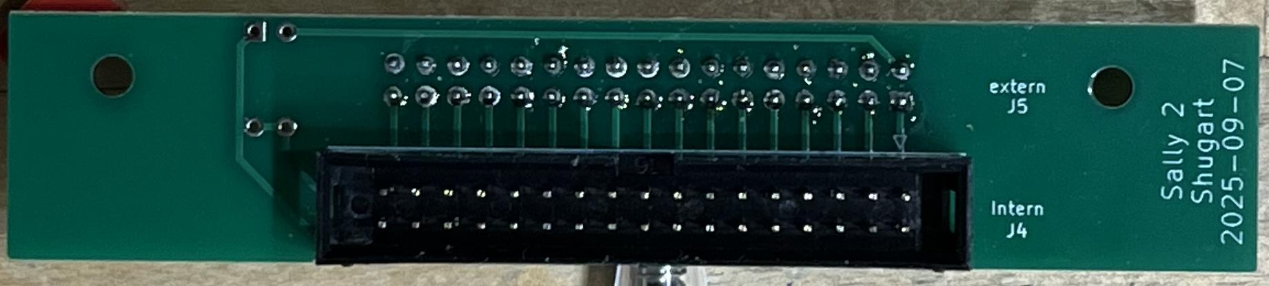

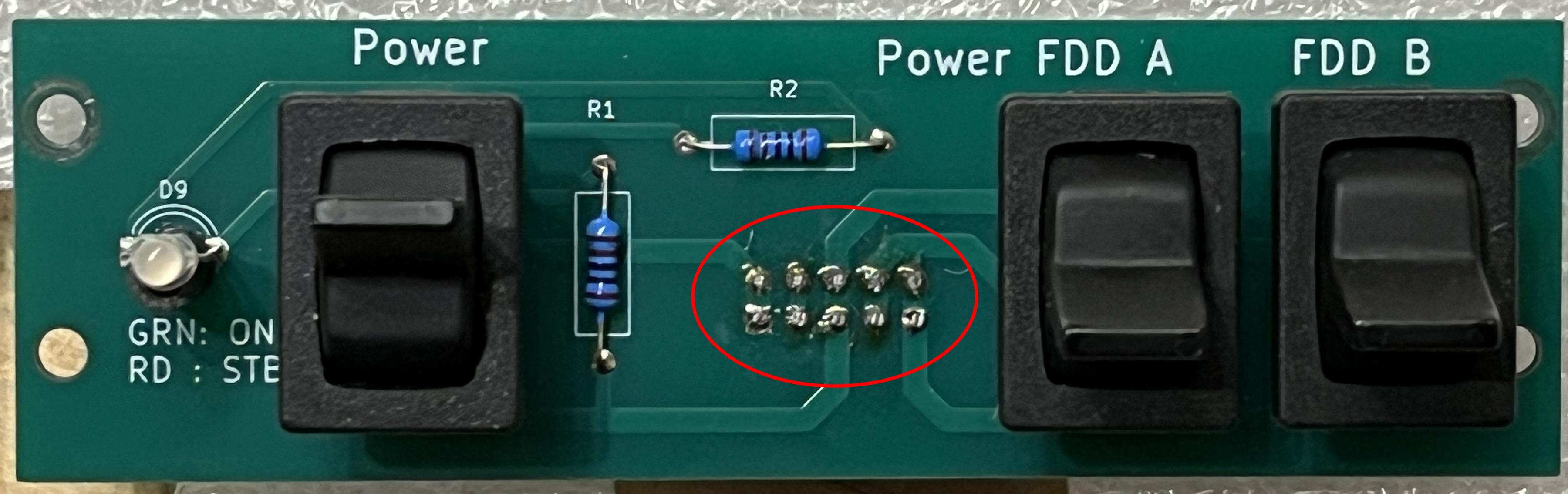

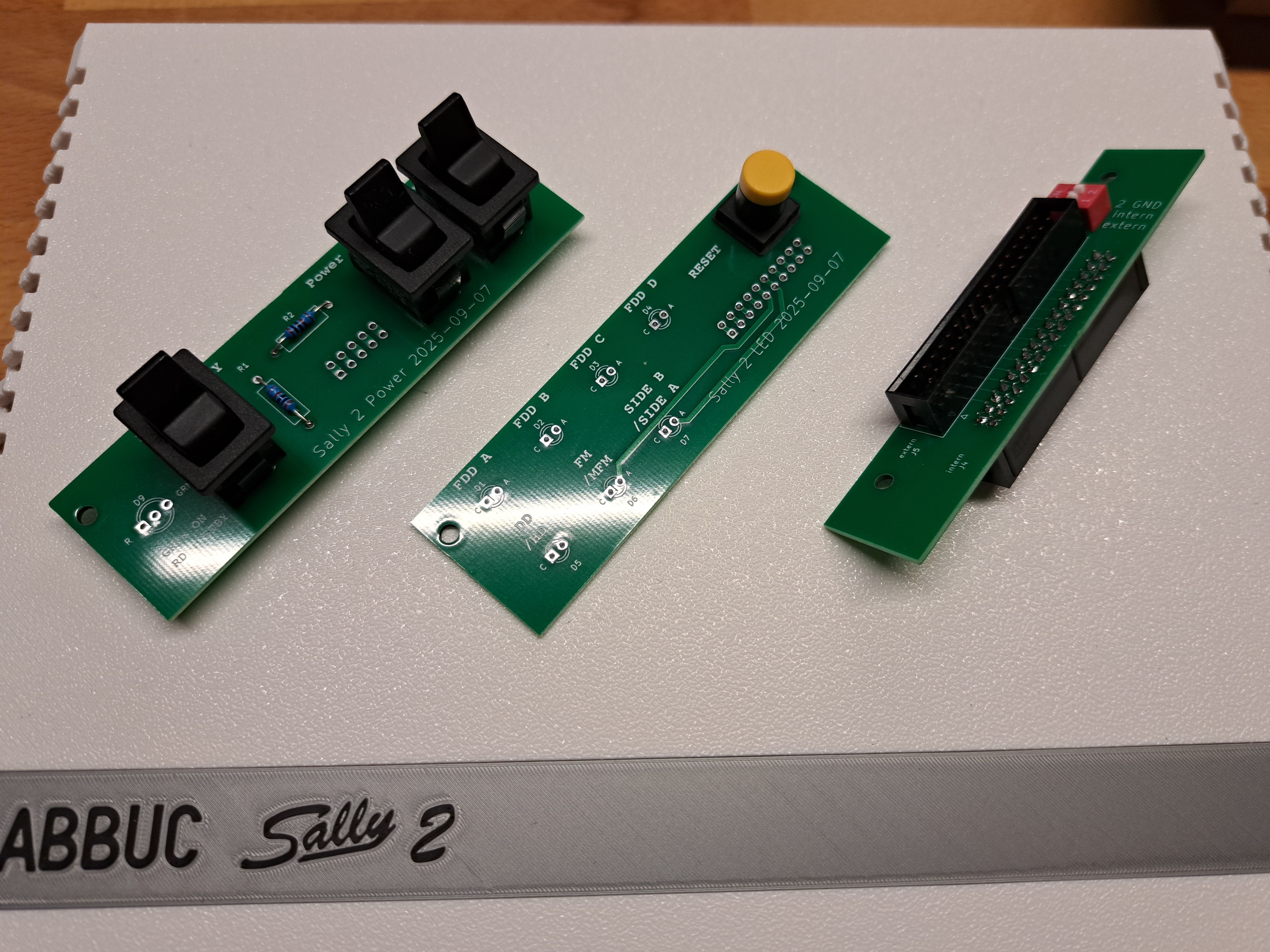

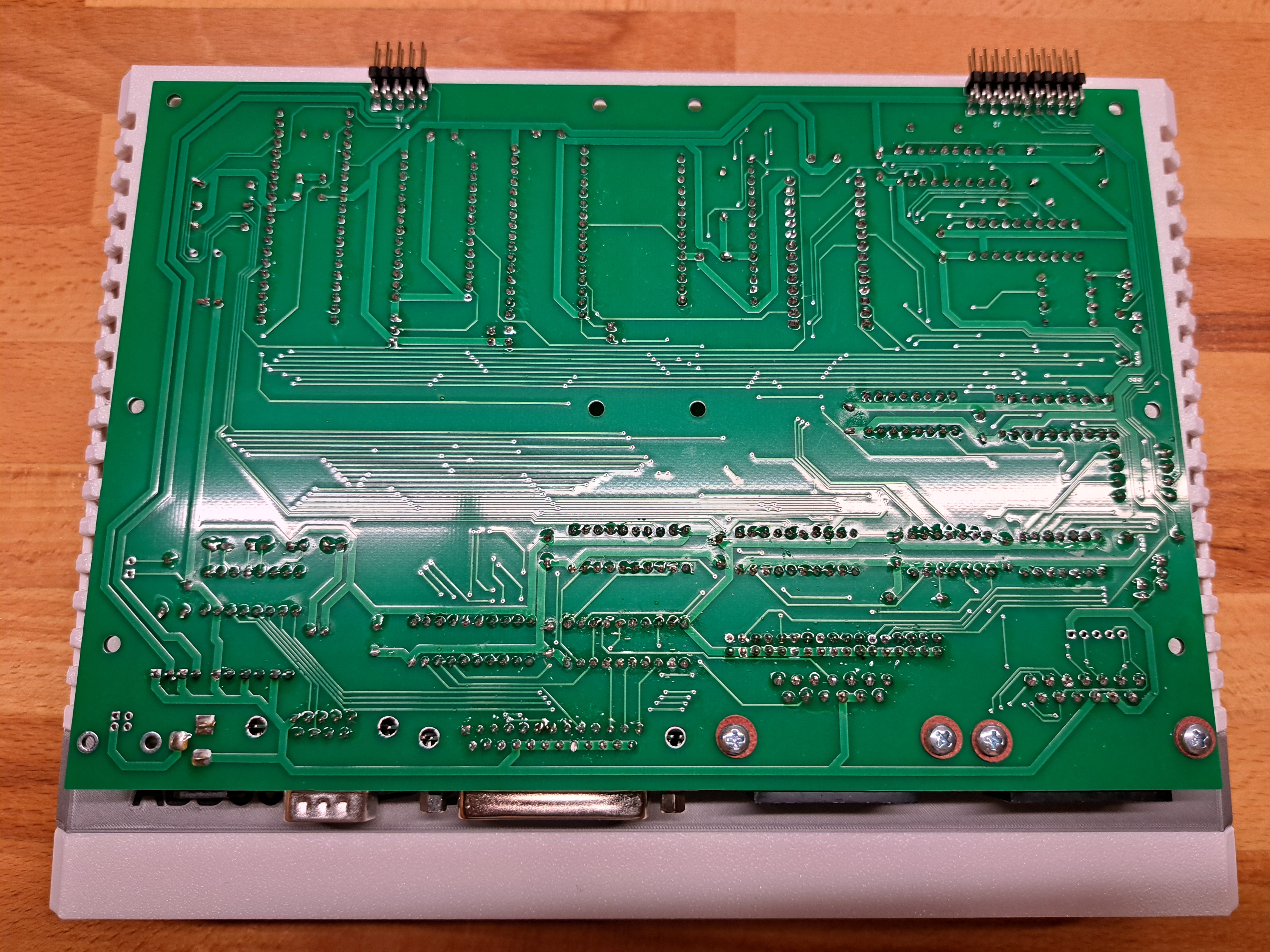

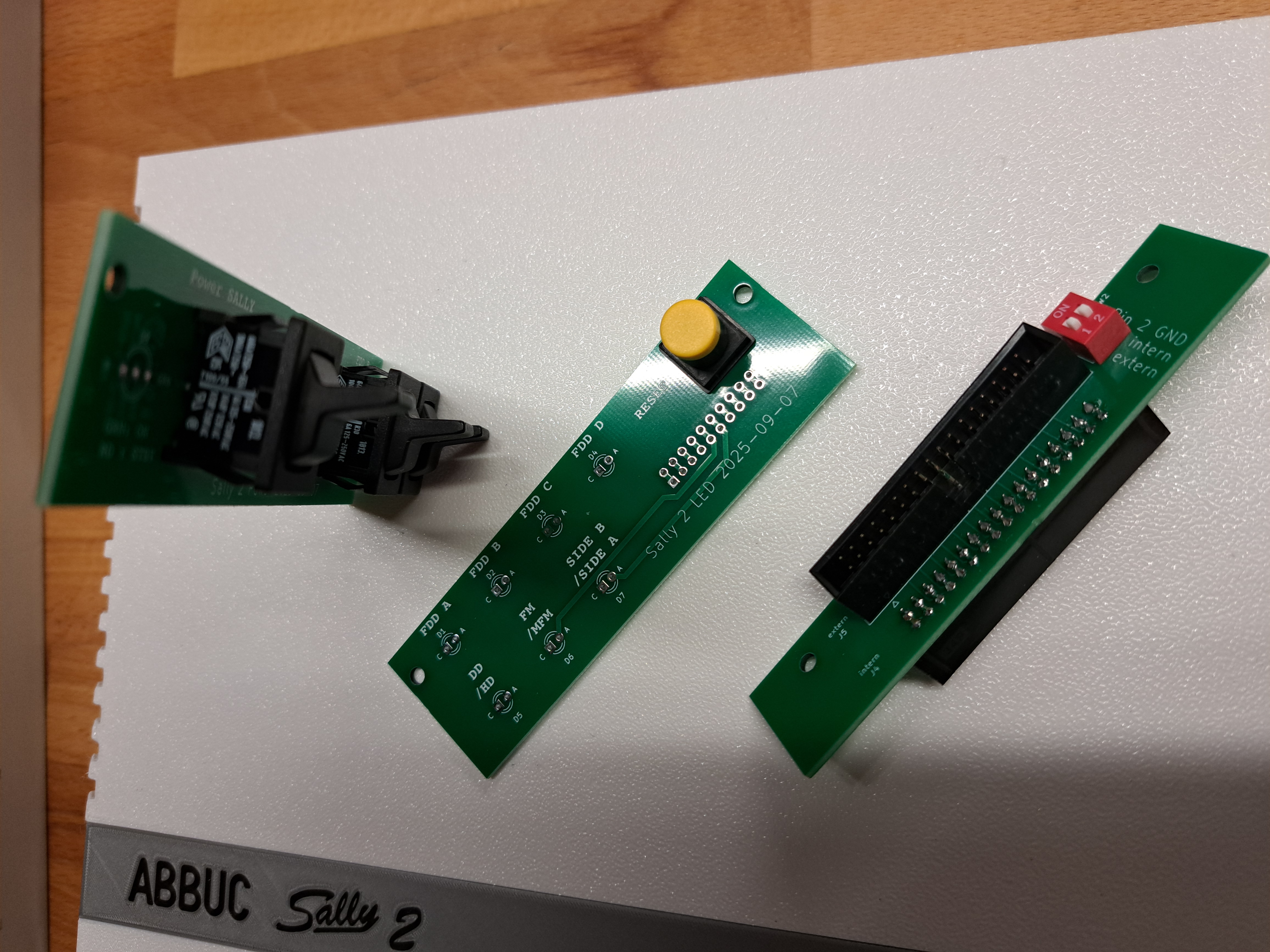

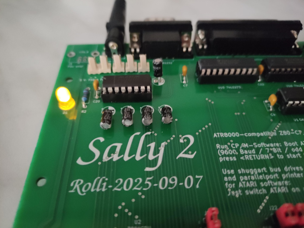

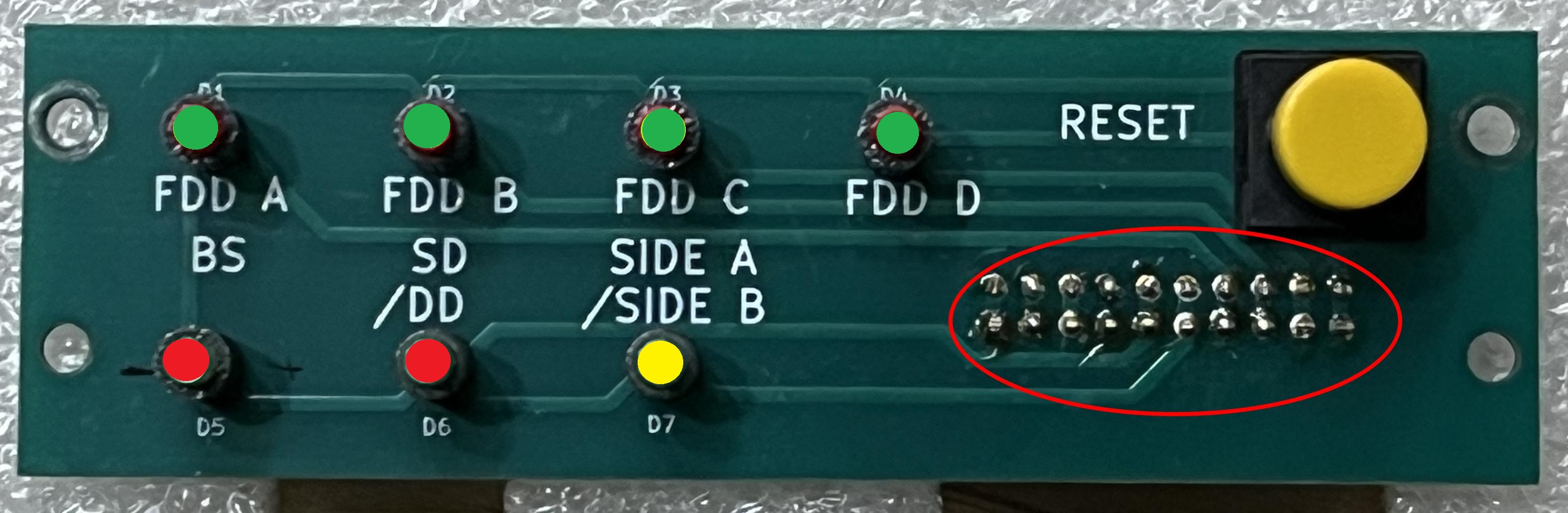

Hier ein paar Bilder den bestückten Platinen. Es handelt sich um die Prototypen; die Bestückung ist aber identisch.
Korrekturen gab es im Siebdruck und den Bohrungen.
Zoomen scheint hier nicht zu gehen; wenn ihr das Bild mit einem rechten Mausklick in einem neuen Tab öffnet kann man noch etwas hineinzoomen.
Mainboard Bestückungsseite:
Power-Platine Bestückungsseite:

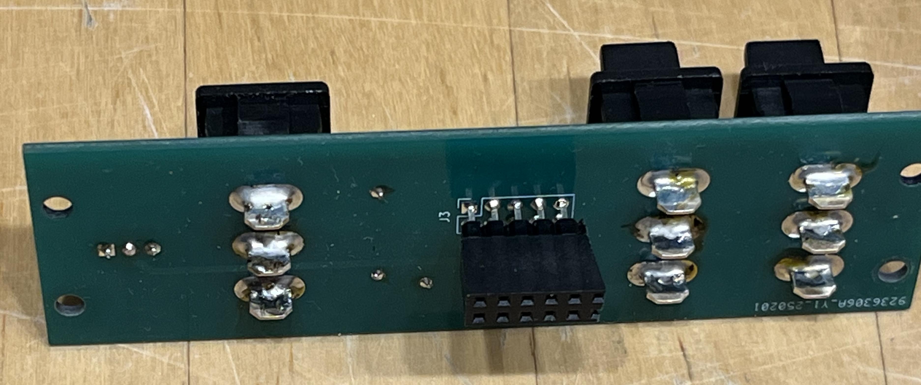

LED-Platine Bestückungsseite:
Shugart-Platine Bestückungsseite:
- Die rot markierten Stiftleisten werden von der Lötseite bestückt!
- Die lila markierten Kondensatoren besser liegend einlöten!
Die Polung beachten.
- Die gelb markierten Position werden nicht bestückt.
- R13 hat eine kleinere Bauform; er kann 100 .. 470 Ω betragen.
- Die Netzteilbuchse J6 hat etwas Spiel; ich würde erst einen Anschluß verlöten und sie am Siebdruck gerade ausrichten, dann die anderen zwei Anschlüsse verlöten.

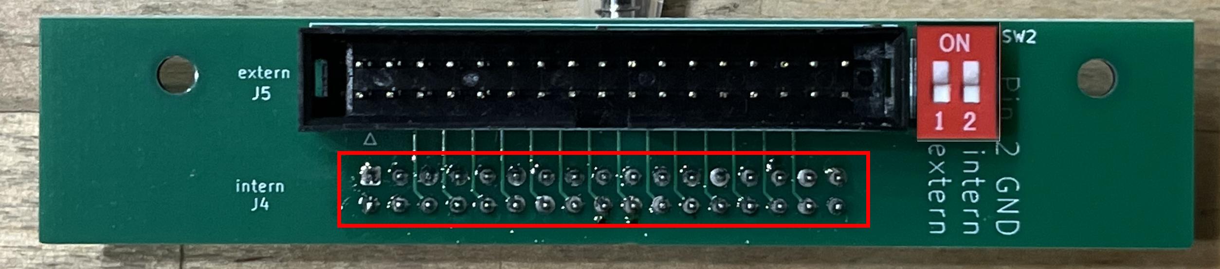

- Die rot markierte Kontaktleiste wird von der Lötseite bestückt!

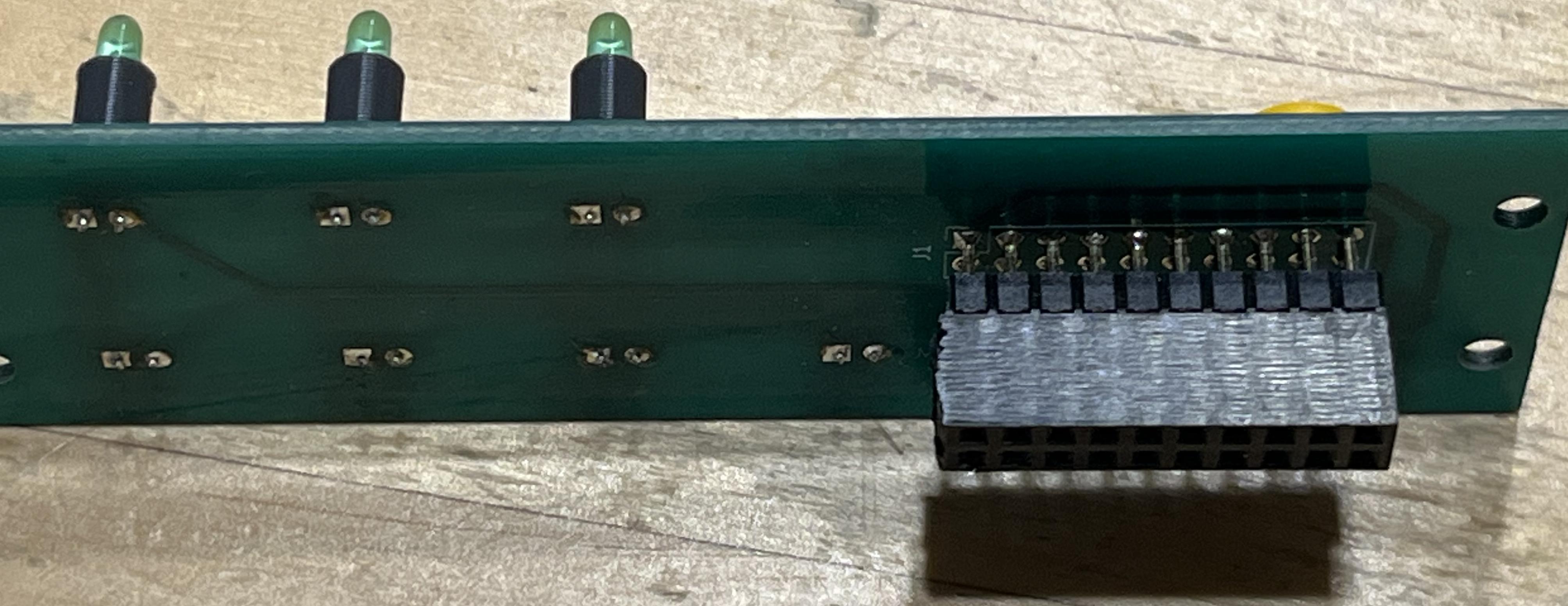

- Zum Ausrichten der LEDs kann man die Frontplatte zu Hilfe nehmen. Erst jeweils 1 LED-Beinchen verlöten, LEDs in Frontplatte stecken und dann die 2. Beinchen verlöten.
- Die Beschriftung der LEDs ist hier tlw. falsch!
- Die rot markierte Stiftwanne wird von der Lötseite bestückt!

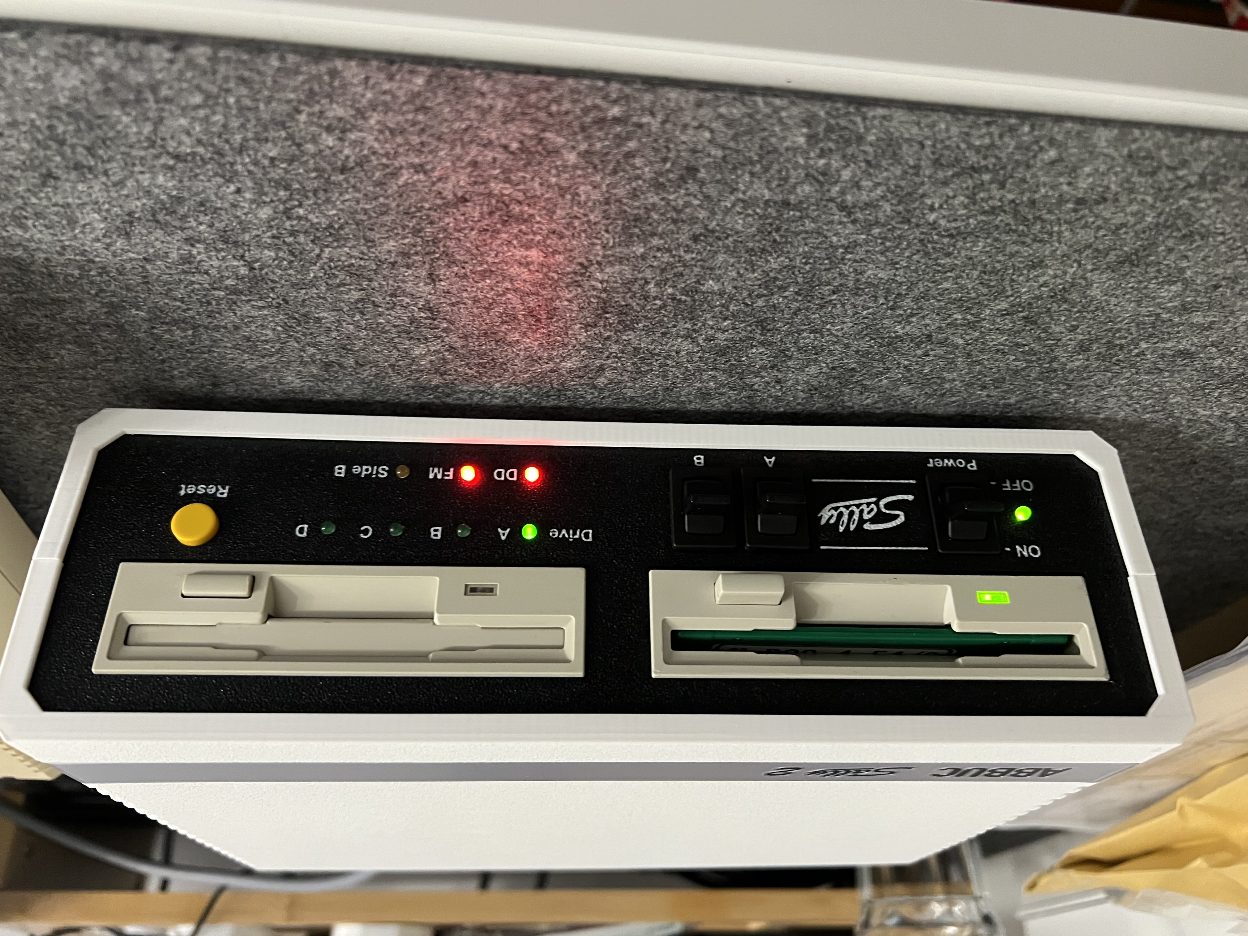

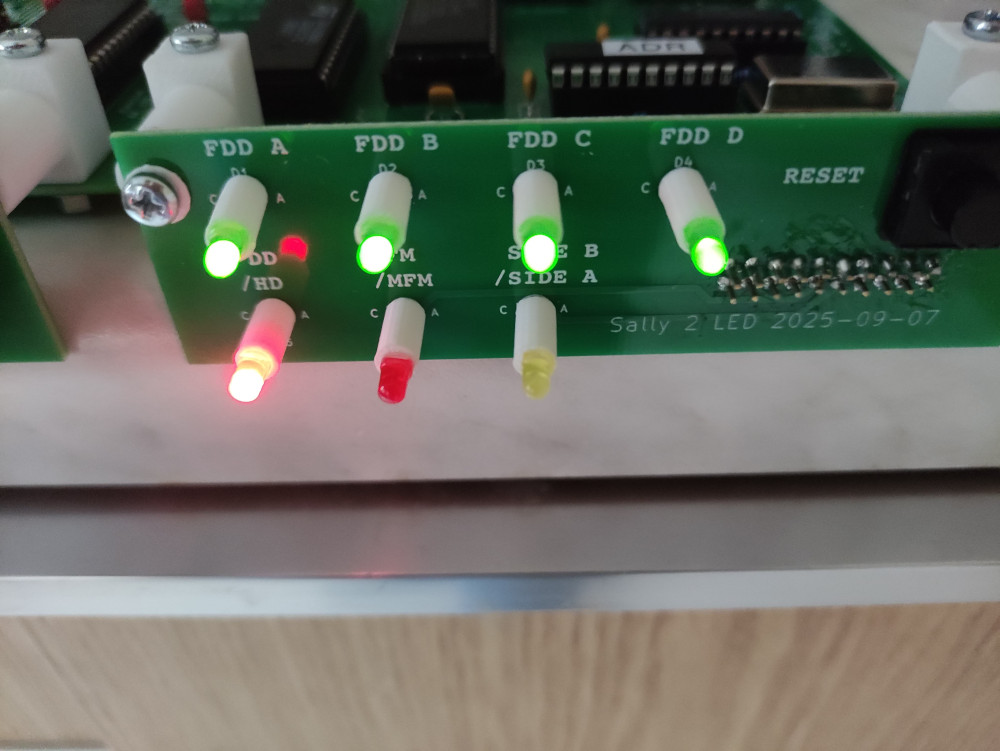

So ich habe heute mal soweit fertig gelötet, dass ich testen konnte:
Nach dem ersten einschalten leuchteten die 4 grünen kurz auf, die rote unten links auch, dann gingen alle aus. Jetzt bleiben sie beim einschalten dauerhaft an. Muss das so? ist der Funktionstest nur einmalig möglich?
Grüße, Holger

Hi Holger,
dann stimmt leider etwas nicht. Nach jedem Einschalten oder Reset müssen die vier grünen LEDs an- und wieder ausgehen. Eigentlich fährt die Firmware dann den Kopf der Laufwerke 5 Tracks nach innen und dann bis zu 100x nach außen, bis Track 0 gefunden wurde. Darum bleiben die LEDs länger an, wenn gar kein Laufwerk angeschlossen ist.
Hast Du die Junper fürs EEProm geprüft? Adhoc fällt mir nichts ein was ich Dir raten kann.
Sollen wir einmal telefonieren?
VG, Roland

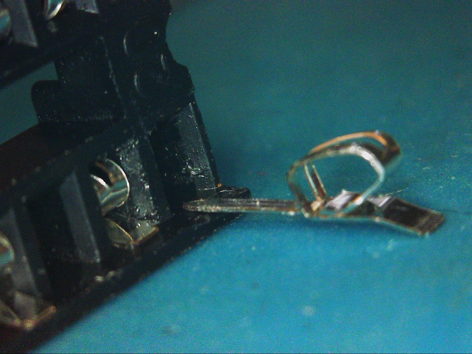

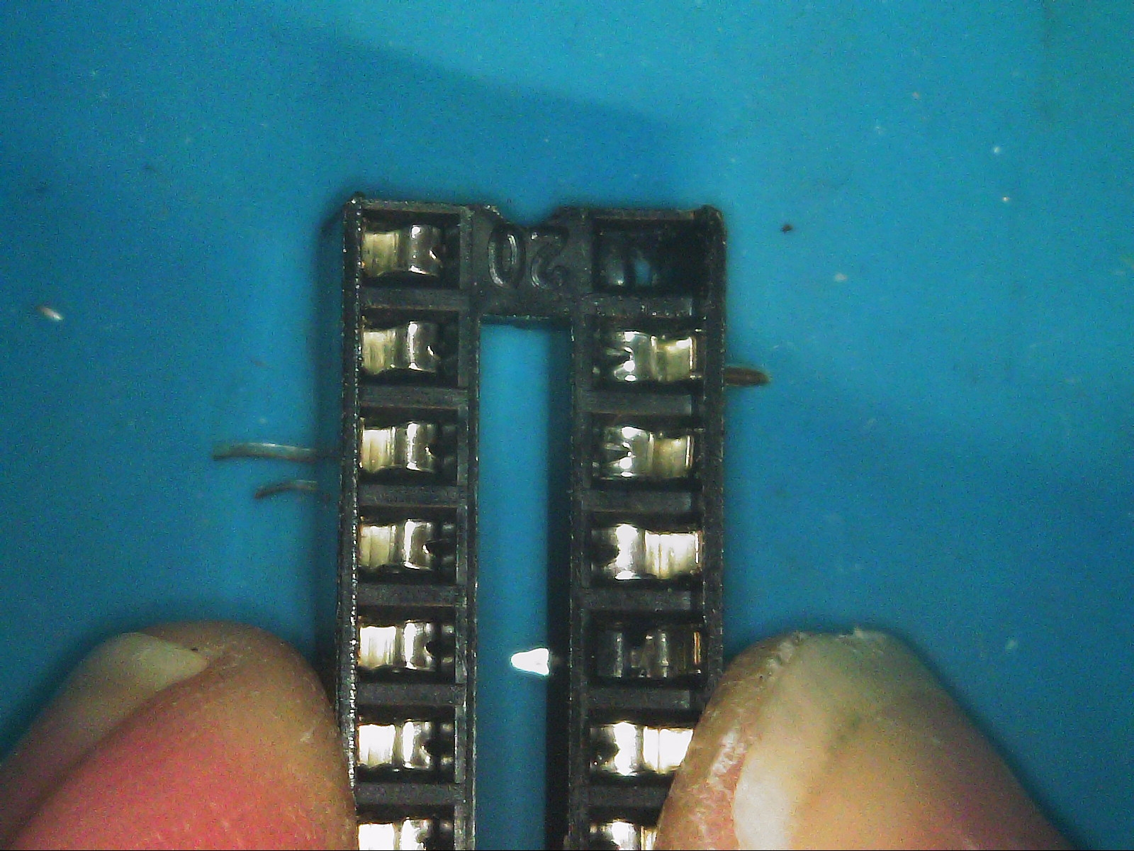

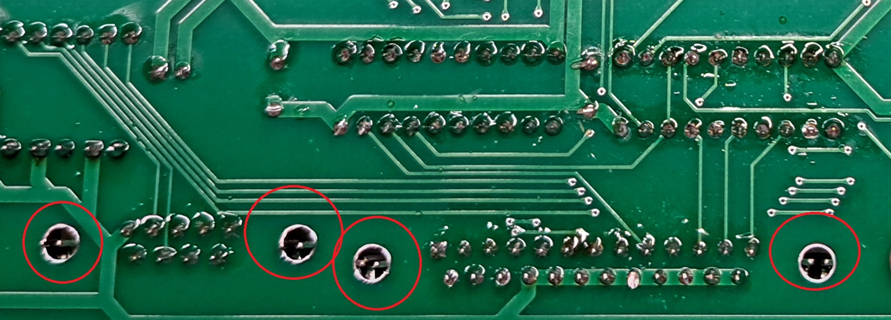

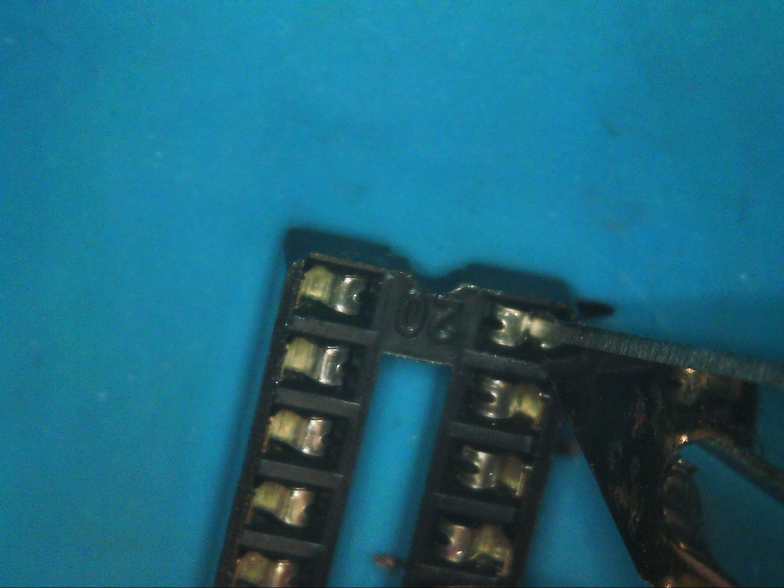

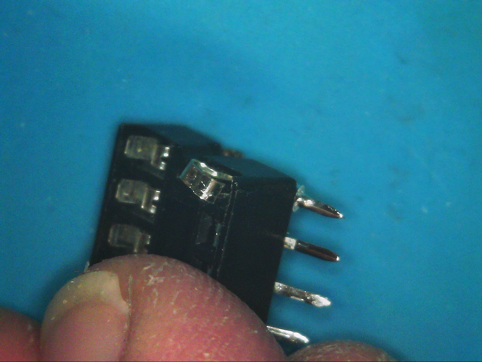

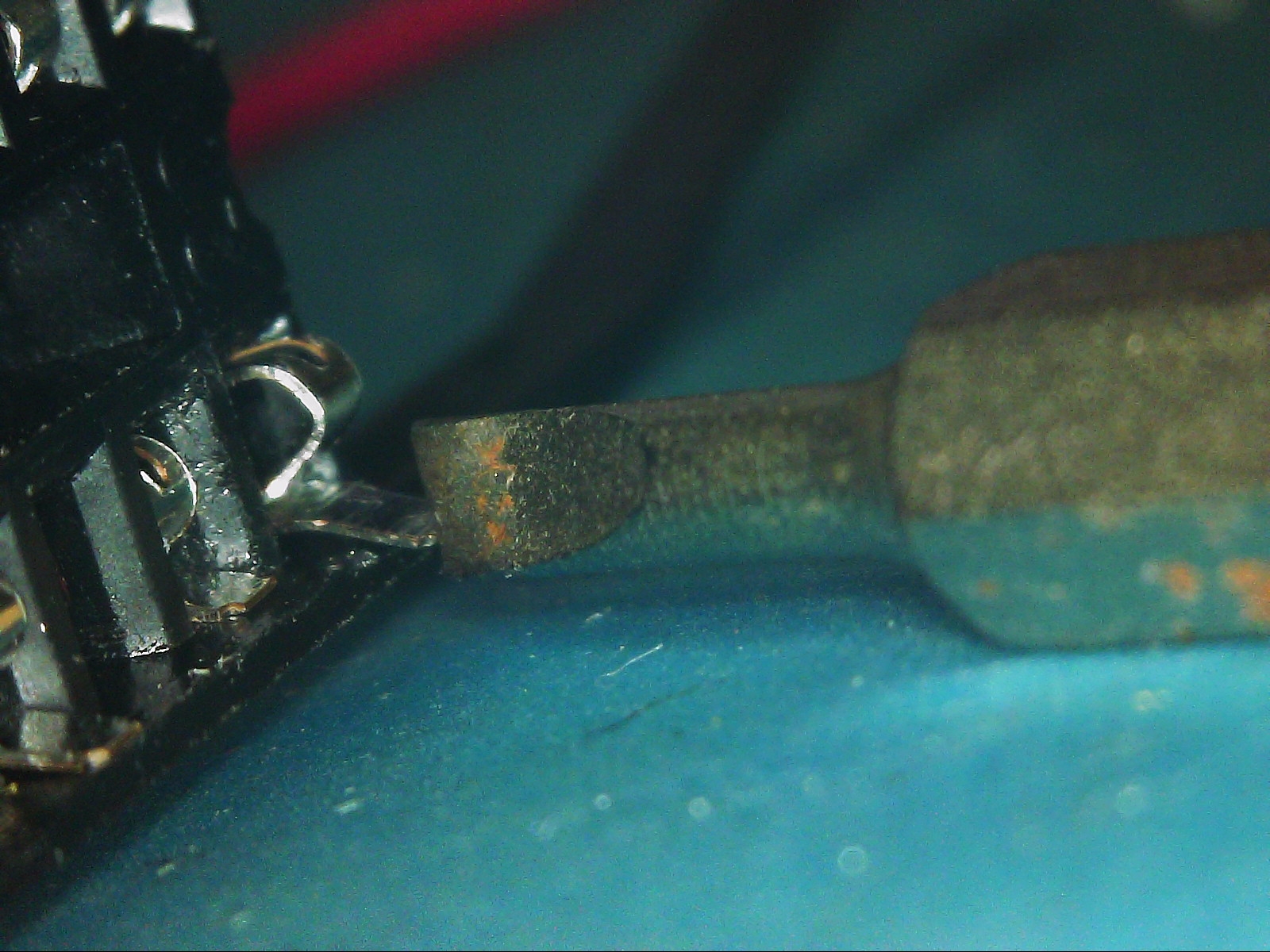

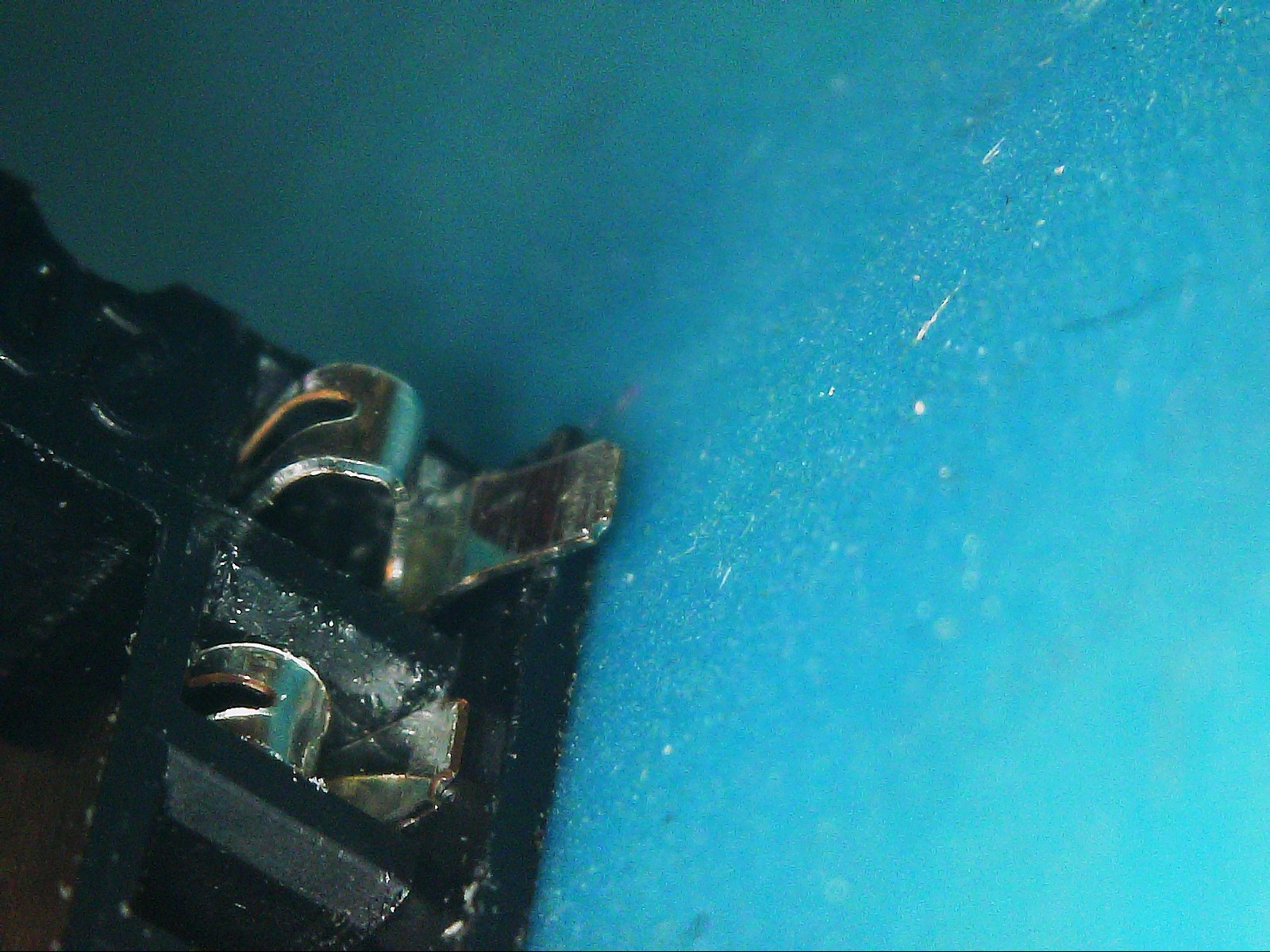

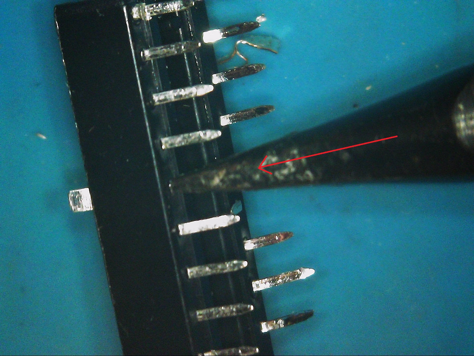

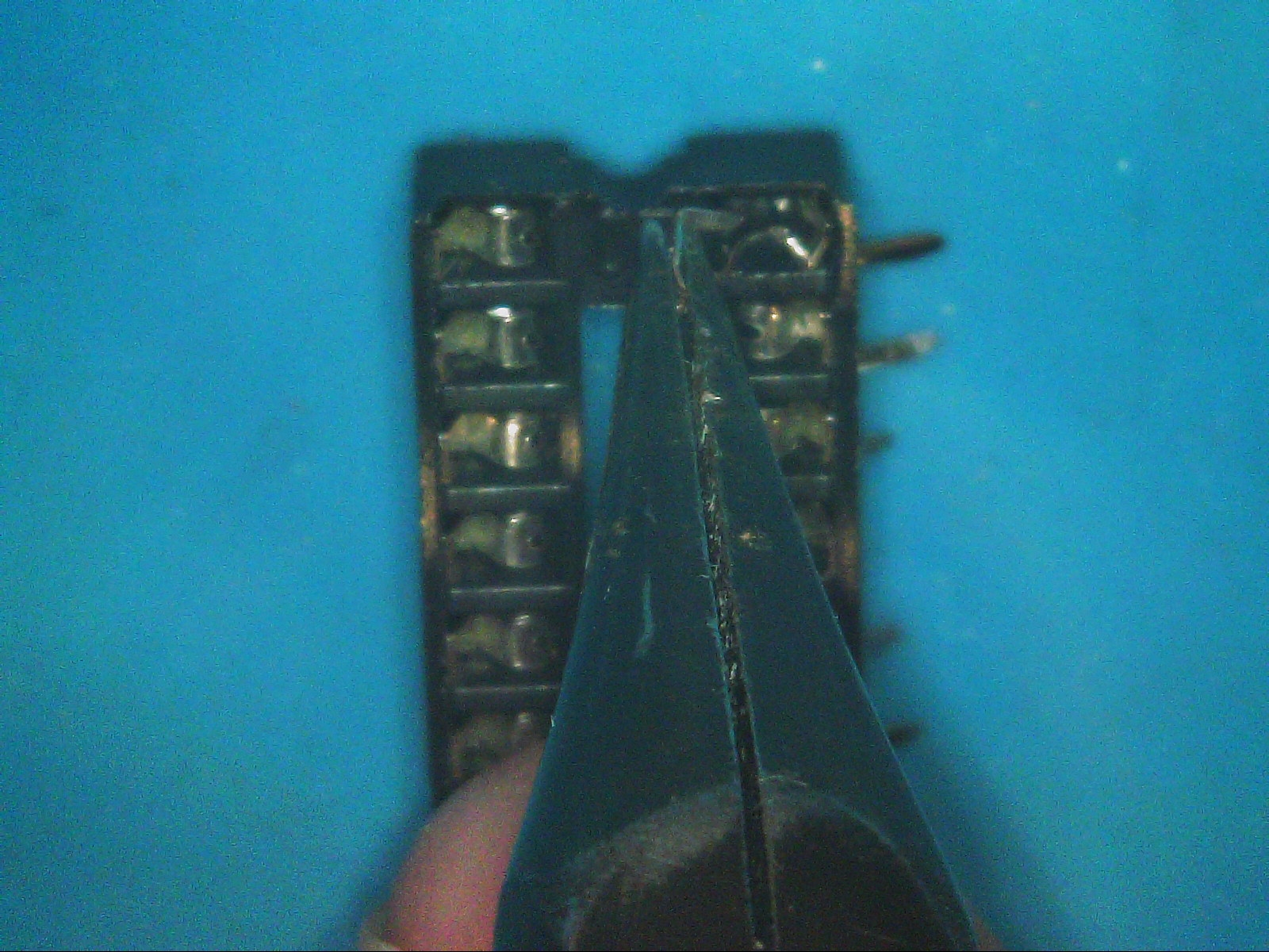

wenn das Problem ein nicht durch die Platine gesteckter Pin einer IC-Fassung ist:
Schaut das Beinchen eines Pins einer IC-Fassung nicht unten aus der Platine heraus, ist er vermutlich umgebogen und hat eventuell keinen Kontakt zur Platine.
Vermutlich ist der Pin dann überhaupt nicht mit dem Lötauge verlötet; dann läßt er sich mit etwas Glück einfach herausziehen.
Er kann aber auch trotzdem verlötet sein ; dann muß man, wenn man an der einen Seite an dem Beinchen zieht, die Lötstelle erwärmen damit das Zinn wieder flüssig wird und man den Schlingel herausziehen kann.
Das kann man bei den eingesetzten Fassungen fixen ohne die ganze IC-Fassung auslöten zu müssen. Ist zwar etwas fummelig, geht aber:
Mit einem spitzen Gegenstand (hier: Skalpell) von oben in den betreffenden Kontakt gehen und das Skalpell mit Gefühl über den äußeren Rand der IC-Fassung kippend (hier: nach rechts) drücken, so daß man die zur Fassungmitte liegende Feder heraushebelt:
Das sieht dann ungefähr so aus:

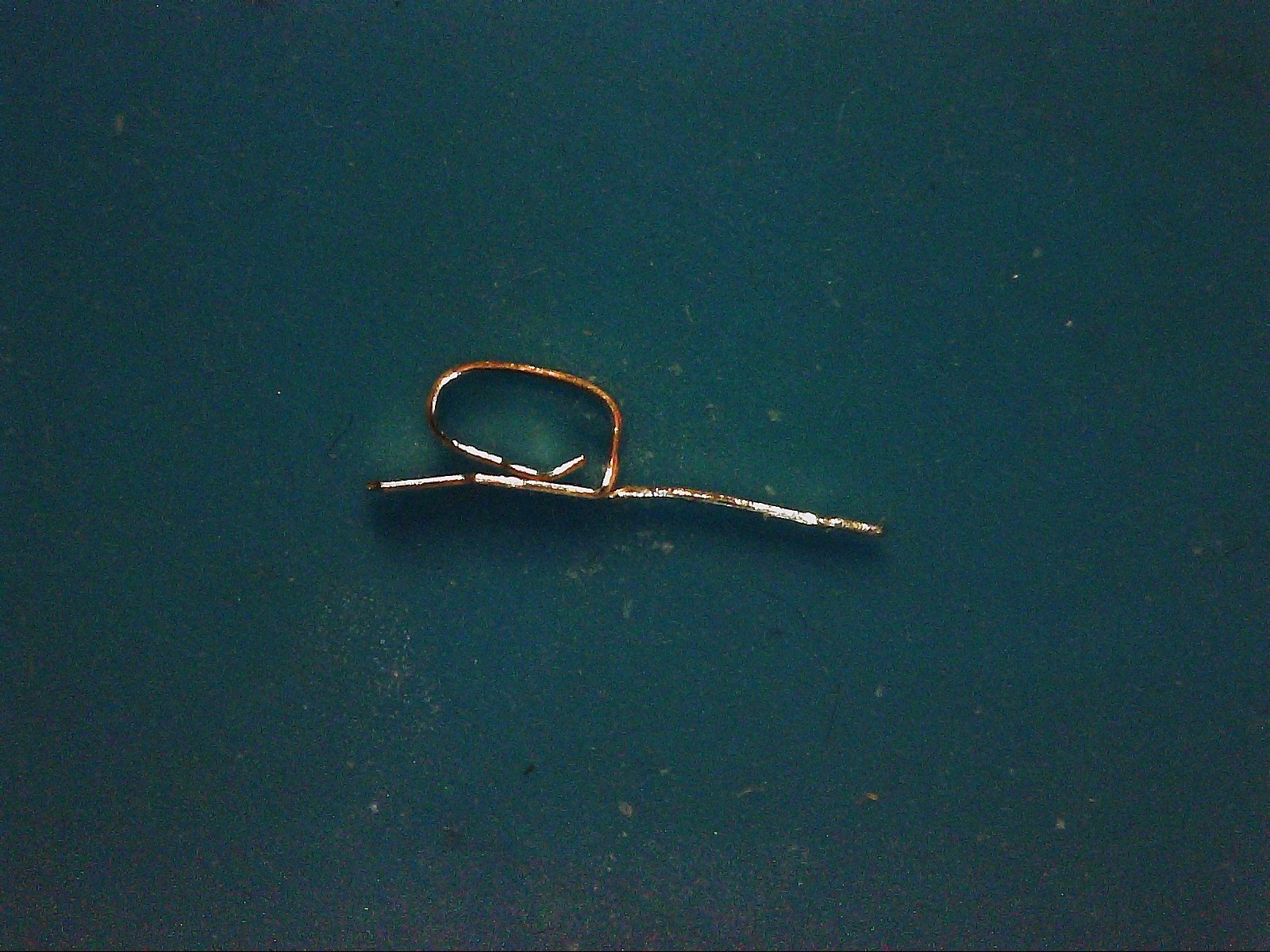

Jetzt mit einer kleinen, spitzen Zange den herausgehebelten Teil fassen und versuchen ihn herauszuziehen:
Vermutlich reißt der Federteil ab, ist aber nicht schlimm. An dem stabileren Rest kann man es noch einmal versuchen:
Hat man es geschafft, sieht es so aus:

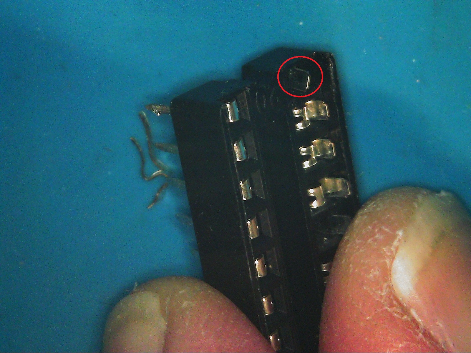

Jetzt aus einer identischen Fassung (sie kann ruhig mehr oder weniger Pins haben, sollte nur die gleiche Bauform sein) mit der Zange einen Kontakt von unten herausschieben...
... und dann von oben entnehmen:
Diesen Kontakt jetzt vorsichtig in die IC-Fassung einsetzen...
...und dann ganz eindrücken:
Dabei darauf achten das der Pin jetzt richtig durch das vorher freigelötete Auge kommt.
Wenn alles geklappt hat, den Pin verlöten.

Re: SALLY-Workshop auf der JHV
Hi Sleeoy,
Bei mir hatte der Pin einfach gefehlt.
Ich habe aus einem anderen Sockel den Federkontakt rausgefriemelt, dann in den Sockel der Z80 CPU reingesetzt und unten das Lötbad erhitzt, dann den Kontaktstift durch heiße Lötbad geschoben. War Feinstarbeit, aber dann CPU montiert, eingesteckt und der Test lief durch.
Korrigiert ..aus kalt wird heiß

Hallo zusammen,
nun habe ich endlich etwas Zeit gefunden, unsere geliebte Sally2 weiter zu bestücken, siehe Bilder.
Die Lötstellen habe ich alle nochmal kontroliert und die abgeknipsten Drähte, wo man Kupfer sehen kann, habe ich gemäß eurer Lötempfehlung aus einem anderen Beitrag auf Abbuc.de vorsorglich mit Lötzinn überdeckt.
Was ich noch machen möchte:
- die LED's dran löten
- die drei Wippschalter dranlöten ==>> Hier erste Frage: ist eine bestimmte Position erforderlich? Also z.B. Beschriftung immer links? (siehe Beispielfoto)
Was ich nicht (ohne weiteres) weitermachen kann.
- die Kontaktleiste für die beiden Tochterplatinen zersägen fällt mir schwer mit meinen groben Werkzeugen, ich schaue mal auf der Arbeit oder in der Restekiste ob ich etwas passenderes finde, ohne Gewähr
- die Kontaktleiste nochmal: wieviel mm sollen die Beinchen freistehen zwischen Lötung/Platine und schwarzer Bakelit?
- das Flachkabel für die Floppys mit den Anschlüssen dran "krimpen" traue ich mir nicht zu, schon gar nicht mit dem verfügbaren Werkstattschraubstock
- bei der breiten der beiden Stiftleisten auf der Hauptplatine ist mir leider ein Missgeschick passiert, auch wenn ich versuche maimal gründlich zu sein, hier ist eine der beiden Leisten beim Löten verrutscht, ohne dass ich es bemerkt habe
@Sleepi:
Da ich sowieso Unterstützung bei der Finalisierung und Funktionstest brauche, würde ich gerne dir die Sally2 senden? Oder wir machen das zusammen bei dir oder gerne bei mir? Es hat jetzt auch wirklich Zeit, denn ich komme aktuell leider noch nicht mal dazu, den 800XL und/oder die 1050 anzuschmeissen. Von daher, kann es notfalls bis zur nächsten AReWe warten. Ich schreibe dir eine PN.
Mit besten Grüßen, bleibt gesund,
Khalo
@Sleepi:
Khalo

Das sieht doch alles sehr sauber aus!
was ich noch verlöten würde sind die "Haltenasen" der Sub D-Buchsen. Sie nehmen die mechanische Belastung beim Ein- und Ausstecker der Stecker von Lötstellen der Kontakte:
In diesem Zusammenhang, die Frage kam öfer auf:
Bei den LEDs ist das lange Beinchen "+" und gehört in das runde, mit "A"(node) gekennzeichnete Lötauge.
Hat man die Beinchen abgeschnitten ist dieses Unterscheidungsmerkmal natürlich futsch, dann hilft ein Blick in die LED:
Der etwas größere Teller in der LED ist die Kathode ("C" auf der Platine, das eckige Lötauge)
