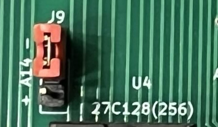

Das EEPROM hast Du Dir auf der JHV neu brennen lassen?
Der Jumper über dem (E)EPROM muß auf "MITTE / -" stecken:
512er_ROM ab S8000.jpg (35.23 KiB) 7513 mal betrachtet

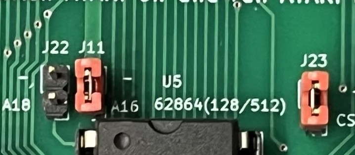

Für das verwendete 128k-RAM sind die Jumper so zu setzen:
BTW: Ich hatte, wenn ich mich jetzt recht erinnere, am Workshop-Sonntag Michael gesagt daß alle drei Jumper beim RAM gesetzt werden müßten. Bei dem Muster, welches ich als Referenz genommen hatte, war allerdings ein 512k-RAM drin; kein 128er!

In der Doku ist für 128k-RAMs der Jumper 11 (A16) nicht gesetzt, laut Board und deinem Bild ist er zu setzen. Habe ich auch so nach deinem Posting gemacht. An der CPU war ein freier Lötpunkt, habe ich beseitigt, ein paar Lötpunkte habe ich auch noch nachgebessert.
