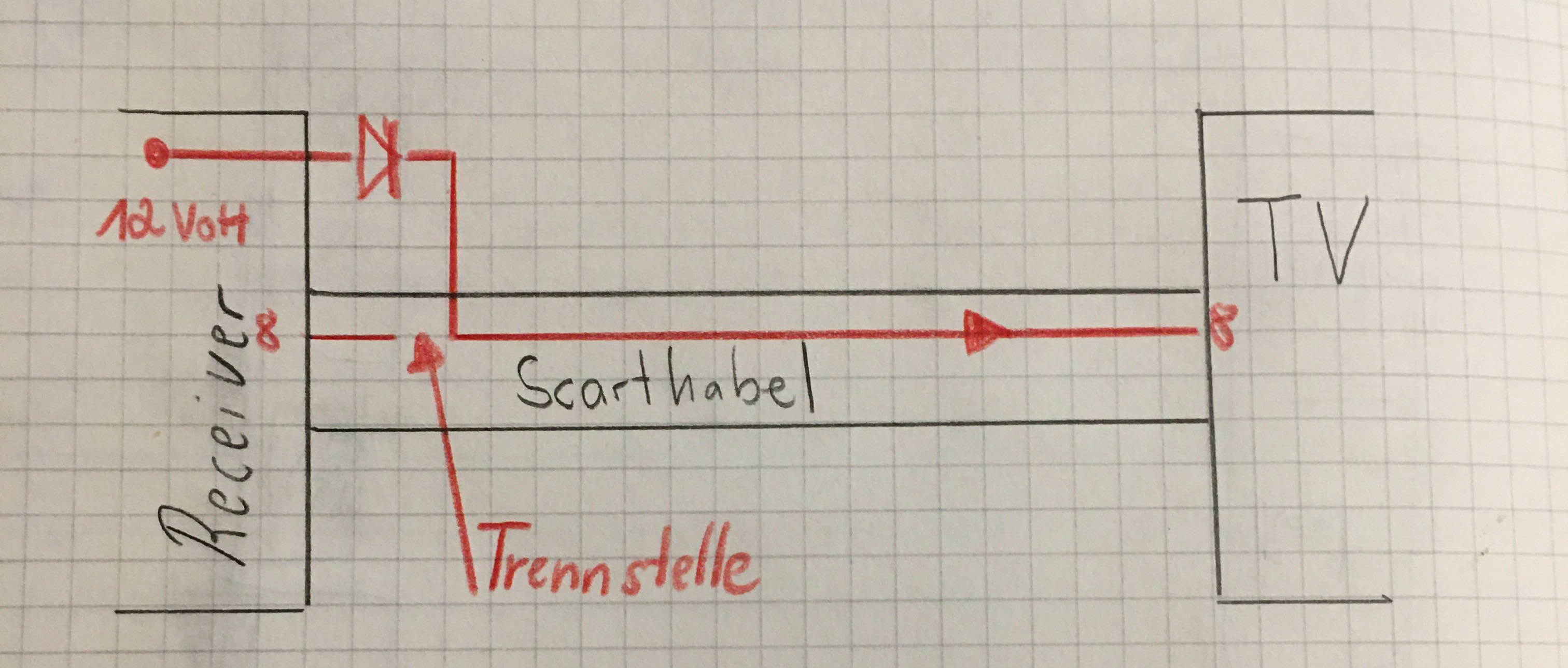

Re: Fernsehdecoder: Geht das?
Hallo Wolfgang, Leute
Heute bin Ich endlich mal dazu gekommen nachzumessen ob irgend eine Spannung anliegt an Pin 8 der SCART Buchse. Nach dem Start des Decoders ist fast 12 VDC anwesend während den erste 15 Sekunden (nicht gemessen sondern mitgezählt: "Einundzwanzig, zweiundzwanzig, ...), dann ist die Spannung weg. Etwas Ähnliches hatte Ich auch erwartet, weil damals viele Leute um ein Upgrade eben wegen dieses Verhalten (Fernseher schaltet zurück auf den ersten Sender der über Kabel reinkommt, bevor der Dekoder komplett hochgefahren ist) gefragt haben, es einige Updates gab aber dieses Problem nie gelöst worden ist.
Hi.
Ok, dann liegt das Problem am Decoder. Ohne Basteln geht da nix. Man müsste im Gerät messen ob man 12 V im eingeschalteten Zustand vorfindet . Dann diese auf dem entsprechenden Pin an der Scartbuchse legen. Das Kabel in der Scartbuchse auf der Decoderseite abzwicken und, am besten über eine Diode, mit dem neuen Kabel verbinden
Hallo Wolfgang
Ups, ist es schon so lange her? Wird langsam Zeit das Ich den kleine Eingriff in die Hardware plane. Kannst Du mir eine Diode empfehlen?
Nur damit Ich das jetzt richtig verstanden habe:
Die Ader die jetzt im Gerät an Pin 8 liegt wird abgetrennt, die Diode kommt dran, Sperrrichtig "weg von der SCART-Buchse", und das andere Ende der Diode kommt wieder an Pin 8 der SCART-Buchse.
Zwischen Diode und SCART-Buchse kommt dann eine neue Ader mit der Ich 12VDC, die Ich irgendwo im Gerät gefunden habe und die (nur) anwesend ist während das Gerät eingeschaltet ist, auf Pin 8 der Buchse lege.
Hallo Wolfgang
ja die Zeit rennt machmal
Diode z.B. eine 1N4148 oder 1N4007 oder irgendeine aus der Kiste.
Wo du das Kabel auftrennst ist eigentlich egal. An der Receiverseite ist es aber sinnvoller. Da könnte man die Diode im Scartsteckergehäuse verstecken, Kabel rausführen. Ein Kabel von den 12Volt aus dem Receiver rausführen. Und die 2 Kabel aussen verbinden. Dann kann man bei Bedarf das Scartkabel einfach wieder ausstecken.
Hallo Wolfgang
Danke!
Muss man die bestehende Verbindung zu Pin 8 (kommend vom Receiver) wirklich trennen?
Danke!
- Beiträge: 841
- Wohnort: Reutlingen
- Has thanked: 1075 times
- Been thanked: 320 times
Ja, sollte man schon. Wer weiß was sonst rückwärts in den Receiver passiert.
