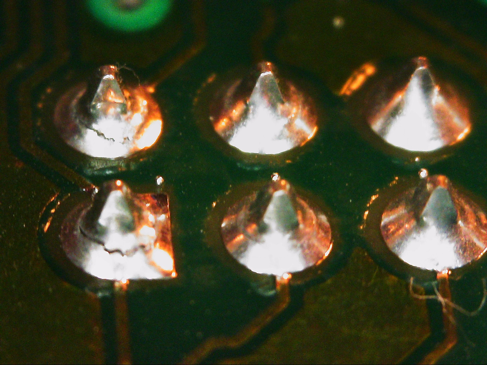

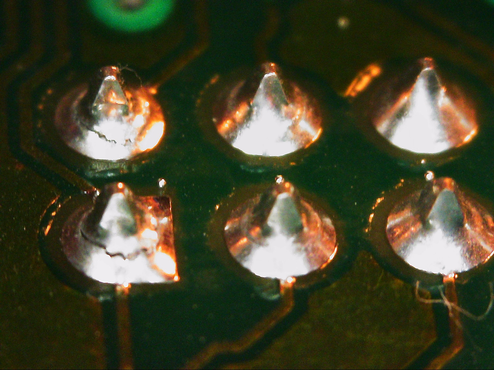

Der Kombi meiner Frau zickte seit Anfang des Jahres mit sporadischen, sich zuletzt aber häufenden Fehlermeldungen à la "Motorfehler" im LC-Display rum. Tritt der Fehler während der Fahrt auf, teilte uns der Bordcomputer noch mit daß die Beschleunigung reduziert sei und die ESP-Leuchte und / oder Motorwarnleuchte ging mit an; die Meldungen vaiierten etwas. Das gute Stück fuhr aber anstandsloß weiter.
Gelegentlich meckerte er auch beim Starten rum; dann war schon vor dem Anlasser schluß. Ein paar Gedenkminuten eingelegt bzw. eine schnelle Tasse Kaffe getrunken, und die Karre springt wieder an.
Mit einem Billig-OBD-Tester wurden, während er rumzickte, CAN-Bus-Fehler angezeigt - wenn er braf lief waren keine Fehler sichtbar.

Jetzt war am Wochenende die elektrische Entrieglung der Kofferraumklappe unseres Lastesels verreckt. Da die Möglichkeit des Öffnens mit dem Schlüssel wegrationalsisiert wurde, ließ sich der Kofferraum überhaupt nicht mehr öffnen. :roll: Also ein Video gesucht wie man die Verkleidung der Kofferraumklappe von innen bei geschlossener Klappe entfernt bzw. die Klappe notentriegeln kann, und dabei (!) bin ich dann endlich über die Lösung zu dem Motorproblem gestolpert...
Um es kurz zu machen: Die verschiedenen Busse "treffen" sich im Amaturenbrett, wo zwischen den Bussen Daten ausgetauscht werden können. Es scheint ein verbreitetes Problem zu sein, daß sich an den Steckern des Amaturenbrettes (bei uns ein 32-poliger Stecker) mit der Zeit kalte Lötstellen bilden, die dann zu sporadischen Aussetzern mit den unterschiedlichsten Effekten führen.

Das paßte zwar nicht exakt auf unser Modell, aber das grundsätzliche Problem war das gleiche; mehrere kalte Lötstellen am "Systemstecker":
Den ganzen Stecker nachgelötet, und seitdem springt der Lastesel wieder zuverlässig an und hat auch während der Fahrt nicht mehr rumgemeckert * klopf-auf-Holz * .
