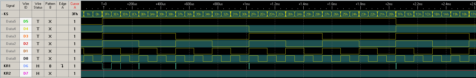

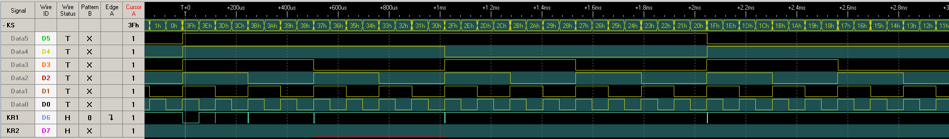

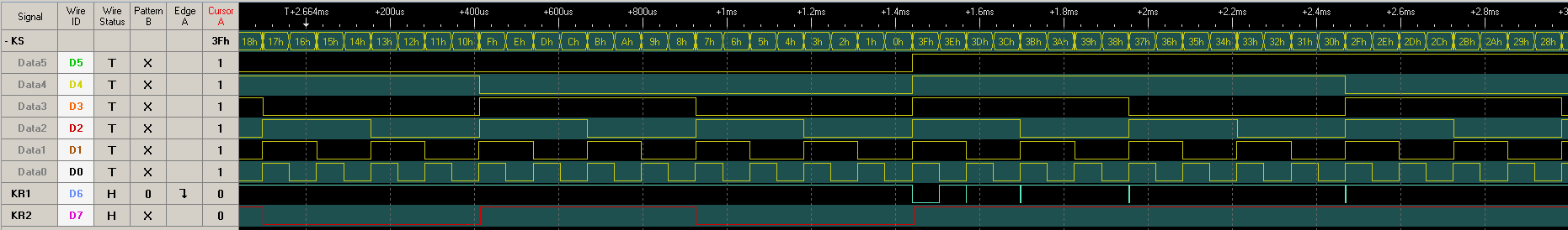

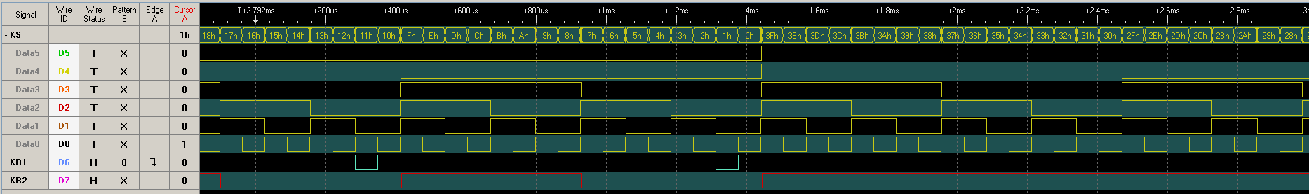

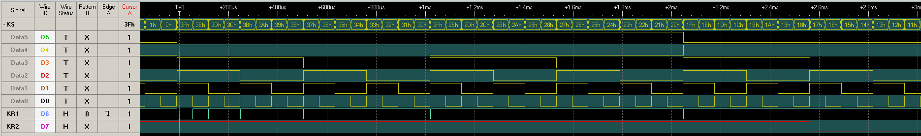

Ich hab da auch noch was:
ich habe mich heute mal ein paar Stunden mit einem Logikanalysator drangesetzt und dabei Folgendes herausgefunden:
Der POKEY scannt mit den Leitungen KS0-5 (Keyboard Select) die Tastaturmatrix ab.
Die Pegel dieser Leitungen werden dabei invertiert verwendet, sonst wäre der Buchstabe "A" nicht $3F sondern $00.
Über die Leitungen KR1 und KR2 (Keyboard Response) wertet er die Antwort der Tastatur aus.
Dabei geht die Leitung KR2 ausschließlich an die Tasten BREAK, SHIFT und CONTROL und die Leitung KR1 geht an alle Tasten außer BREAK, SHIFT und CONTROL.
Der POKEY scannt also von $3F bis $00 und jeder Wert ist 64,3 Mikrosekunden gültig.
KR2 wird aktiv LO wie folgt:
BREAK KR2 $30-$37
SHIFT KR2 $10-$17
CONTROL KR2 $00-$07
Da die Tasten BREAK, SHIFT und CONTROL nicht an KR1 angeschlossen sind verursachen sie keine Tastencodes.
Die 16 genannten Tasten, die in Kombination mit SHIFT + CONTROL gleichzeitig nicht verwendet werden können sind genau die Tasten, deren Tastencode ohne Drücken von SHIFT oder CONTROL in einen der Bereiche von SHIFT oder CONTROL fallen.
Führt man diese Tastenkombination dennoch durch ergibt der Tastendruck 2 Tastencodes.
SHIFT-CONTROL-J ergibt dann $01 und $11, wobei $11 eigentlich der Code von "U" wäre und natürlich ergibt SHIFT-CONTROL-U auch die Codes bei $01 und $11.
Ob diese Doppelbelegung jetzt durch unzureichende Dekodierung durch die Multiplexer-Chips kommt oder dadurch, daß Leitungen auf der Tastatur gemeinsam verwendet werden will ich nicht erforschen.
Anbei ein paar Screenshots vom Logikanalysator.
PS: Eigentlich müßte auch so eine Tastenkombination wie BREAK-A auswertbar sein, allerdings nur durch direkte Abfrage der POKEY-Register und unter Abschaltung des Interrupts für die BREAK-Taste. Man hätte dann ein gesetztes Interrupt-Flag für BREAK und den Tastencode von "A".
Wenn man sein Alter hexadezimal angibt kann man gleich wieder Bäume ausreißen :-)

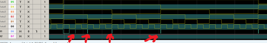

kann es sein, das der LA etwas zu langsam läuft?
Da sind so merwürdige Spikes die eigentlich nicht sein sollten!
