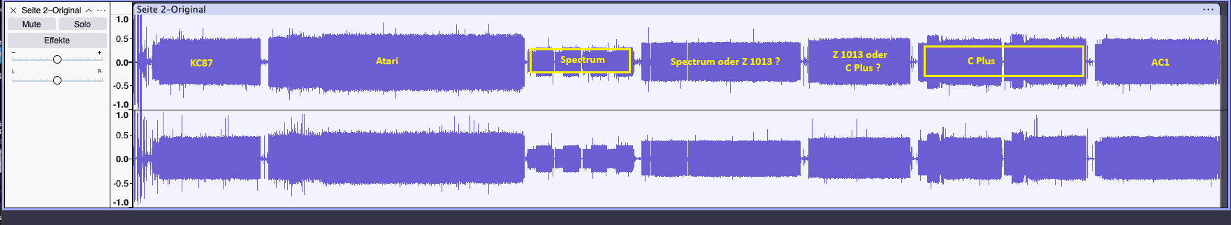

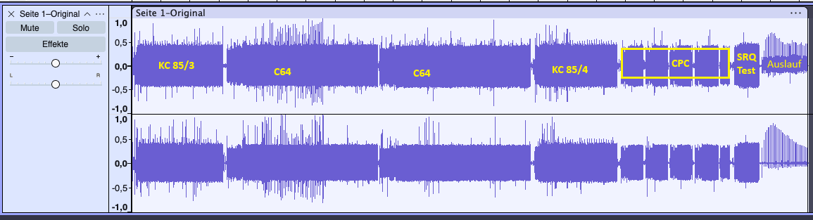

Ich habe eine Bitte an euch:
Kann jemand klären, welches Segment aus den Audiodateien für welchen Rechner ist und mir zurückmelden?
Dann schneide ich die Segmente in einzelne Dateien und benenne sie entsprechend.
Meine aktuelle Vermutung:
Seite 1 Seite 2
Seite 1 Seite 2

Für mein Teil würde ich schon einmal Deine Vermutungen 2 x C64 (zwei gleich lange, mit zwei unterschiedlichen Phasenlagen, vgl. dritter Satz in Kapitel 5.5) und CPC (Basic-Blöcke und Maschinencode-Blöcke) teilen.
Während ich diesen Beitrag schrieb, kam auch schon die Antwort:
Hast Du eigentlich Schäden durch Kratzer korrigieren müssen? Ich hatte die Tracks von mehreren Exemplaren der Schallplatte auf Tonband überspielt und aus den Aufnahmen den Bascoder für den CPC zusammengestoppelt, von einer einzigen Platte wäre es vermutlich nicht gelungen.

Dein Anliegen mit den Audiodateien habe ich mal ins Robotrontechnik-Forum weitergeleitet: https://www.robotrontechnik.de/html/for ... 669f46d1bc .Kann jemand klären, welches Segment aus den Audiodateien für welchen Rechner ist und mir zurückmelden?

Das hilft leider nicht, weil die Kollegen nur "den Aufdruck auf der Schallplatte" wiederholt haben.Dein Anliegen mit den Audiodateien habe ich mal ins Robotrontechnik-Forum weitergeleitet: https://www.robotrontechnik.de/html/for ... 669f46d1bc .
Das Problem ist, dass es auf Seite 2 der Schallplatte nach meiner Einschätzung acht Audiosegmente gibt, sich aber nur sieben Bascoder darauf befinden (siehe mein Screenshot).
Die Schallplatte habe ich nicht selbst digitalisiert, weiß es also nicht. Die Teile, die ich angehört habe, klangen nicht sonderlich "verklickst".Hast Du eigentlich Schäden durch Kratzer korrigieren müssen? Ich hatte die Tracks von mehreren Exemplaren der Schallplatte auf Tonband überspielt und aus den Aufnahmen den Bascoder für den CPC zusammengestoppelt, von einer einzigen Platte wäre es vermutlich nicht gelungen.
Das herauszufinden, wäre die nächste Aufgabe, nachdem wir geklärt haben, welches Segment zu welchem Computer gehört.
Audiosegmente der Schallplatte
Gute Idee, da ist es am besten aufgehoben.Das habe ich doch glatt als "Note" auf archive.org hinterlegt.
Vielleicht meldet sich noch jemand, der es genauer weiß. Oder jemand erkennt vielleicht sogar am Sound, dass die Datei zu seinem Computer gehört, also "Kommt Zeit, kommt Rat".(...) nach meiner Einschätzung acht Audiosegmente gibt, sich aber nur sieben Bascoder darauf befinden (...)
Ebenso ist es denkbar, dass es Datenmüll oder ein geplanter aber unvollendet gebliebener Bascoder ist. Buch und Schallplatte entstanden unter enormem Zeitdruck (Wende, wer wusste, wie lange es den Verlag noch gibt usw.). Dergleichen gab es z.B. auch bei Amstrad: im Handbuch des CPC464 steht nicht, dass das Basic 1.0 einen DEC$-Befehl hat – hat es aber, allerdings mit dem Fehler, dass das Argument mit zwei öffnenden und einer schließenden Klammer angegeben werden muss.
Falls von den Aufnahmen welche unbrauchbar sind – einige Bascoder existieren zumindest anderenorts noch, teils sogar in der nächsten Version (Farbe). Den Maschinencode für das BC-Kassetten-Aufzeichnungsformat brauchen andererseits nur die ganz Hartgesottenen, in der Zwischenzeit haben sich viele andere Übertragungsmöglichkeiten für die ASCII-Listings aufgetan.
P.S.: Auf Robotrontechnik kam dieser Tipp: https://www.mpm-kc85.de/html/HCBasic.htm , dort bis zum Ende scrollen. Dort sind (was ich bisher auch nicht wusste) Buch und Schallplatte zu finden.
