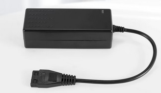

Bei solchen externen Netzteilen bitte vor Benutzung die Spannung messen.
Ich war letztens in der Verlegenheit, eines Verwenden zu müssen (weil 5,25" Laufwerk) und hab mir gedacht: ich hab doch eins im Lieferumfang der Kryo ...
Ausgepackt, angeschlossen und ich wollte gerade Strom draufgeben, da hab ich mir gedacht: miß doch mal nach.
Ergebnis:
- auf der 5 Volt Leitung: 4,6 Volt
- auf der 12 Volt Leitung: 15, 3 Volt
Noch Fragen?

Was für ein Netzteil ist es? Null Acht Fünfzehn mit Trafo, Dioden, Kondensator?
Mal unter Last getestet? Kann ja ein defektes LW sein.

Diese Sorte (also mit echtem Trafo) Netzteile sind mir grundsätzlich sympatischer als diese schwarzen Ziegelsteine und es handelt sich in dem Fall um genau solch einen:

Ok. Das SNT müsste man mal unter Last testen ob sich dann die Spannungen auf die richtigen Werte einstellen.

Ja, aber dafür nehme ich dann bestimmt keine der raren 5,25" Mechaniken

Habe ja vorgeschlagen ein defektes zu nehmen, falls zur Hand.
Im Geschäft nehme ich für sowas immer ein paar Widerstände.
R=U/I. Also 5/12Volt bei ?? Ampere. Wieviel Strom fließt bei den Floppys?

Ich schau mal, was das Netzteil an Power hat.
Vielleicht nehm ich dann einfach eine NV Halogen oder eine 12V Standlicht-Birne vom Auto.
