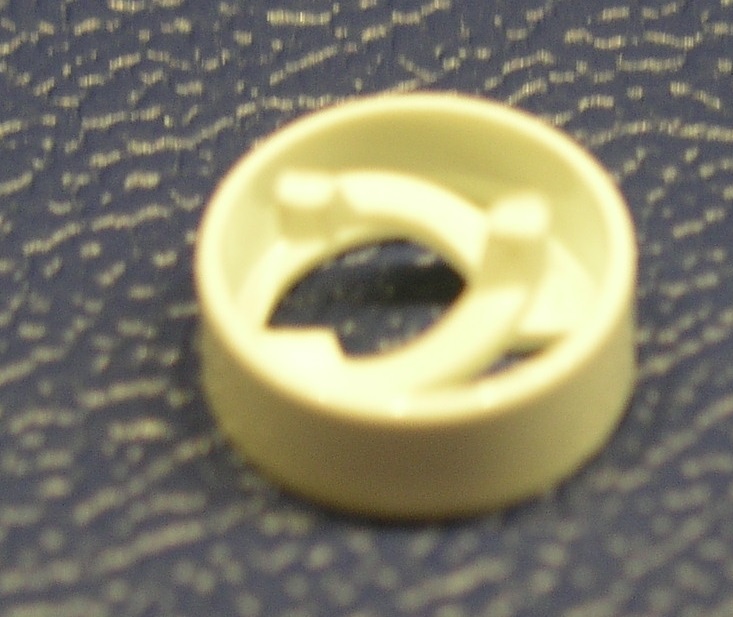

Nochmal ein Tipp zu den Tasten von Miele-Backofenuhren wie dieser:
Wenn die Tasten nicht mehr oder nur wiederwillig herauskommen wenn man sie gedrückt hat, ist vermutlich der Einfassring (der etwas dickere Ring, in dem die eigentliche Taste sitzt) defekt.
Wenn man das ganze einfach nach vorne herauszieht, sollte man zwei Teile in der Hand haben:
Ring ok.jpg (128.83 KiB) 1066 mal betrachtet

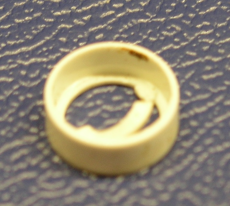

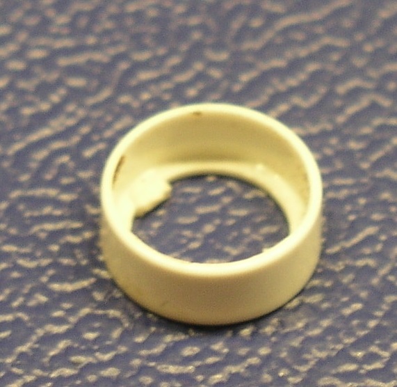

Mit dem Alter brechen die zwei inneren "Federn" an dem Einfassring schon mal ab, was zu der oben beschriebenen Fehlfunktion führen kann. Dann sieht der Ring eventuell so...
ring defekt 3.jpg (104.64 KiB) 1066 mal betrachtet
oder so...
Ring defekt 2.jpg (151 KiB) 1066 mal betrachtet
...aus.

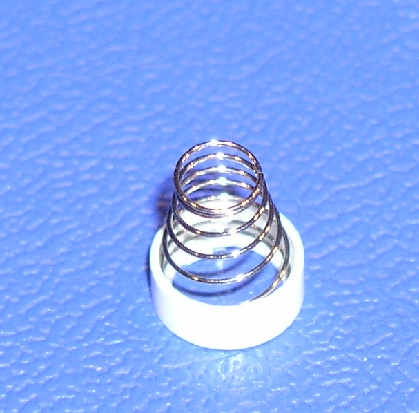

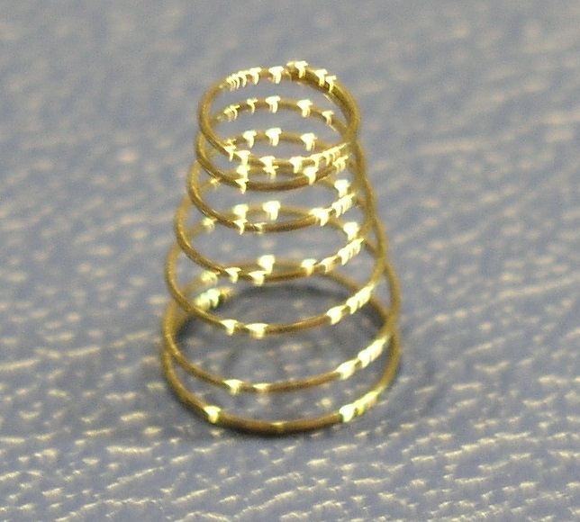

Man kann jetzt entweder bei Miele unter der Materialnummer 3 719 370 Ersatz bestellen, oder besorgt sich ein paar Federn und setzt diese in die Einfassringe ein:
An dem Einfassring ggf. Reste der alten Kunststofffedern entfernen, so dass nur der Ring übrig ist und die Feder einsetzten:
Feder und Ring.jpg (106.28 KiB) 1066 mal betrachtet

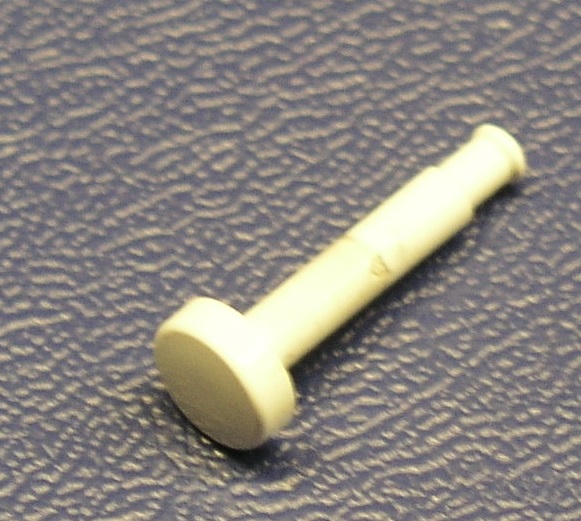

Jetzt den Taster durch die Feder und das ganze wieder in die Front stecken bis der Taster in der Uhr einrastet.
Fertig.

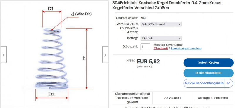

Ich habe Federn der Dimension Wire Dia x D1 x D2 x h-Kreis: 0.4x6/9x11mm -7 bei ebay gefunden:
