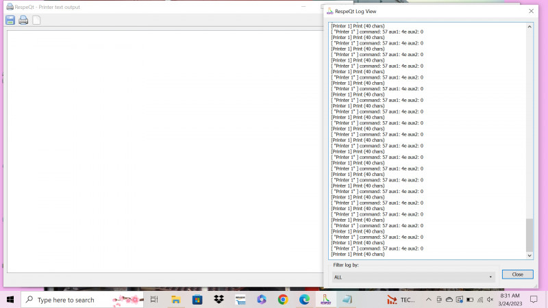

tep392 hat hier auf AtariAge folgendes geschrieben:
Is there a trick to getting the printer emulation to work? My 800 thinks it's printing and there are no errors, but nothing is displayed in the Respeqt print window. Printing from my 800 to my real 1025 works just fine.

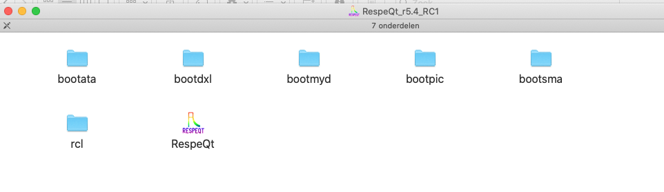

Wenn ich das .dmg öffne, erscheint irgendwann folgendes:
Ist irgendwie nicht wie es sich beim Mac gehört. Da sollte nur "RespeQt" zu sehen sein.

Die Versionsnummer schaue ich mir an. Ich war alles irgendwie froh, alles automatisiert zu haben. Es ist das erste Mal, dass ich RespeQt deployen muss.
Wegen den Dateien: Man könnte natürlich alles ins App-Bundle stecken, aber man kommt halt nicht ohne Weiteres an den Kram ran.
Also dachte ich mir, ich verpacke es so. Was ist Dir lieber so, oder alles im Bundle?
Im Bundle. Mit "Zeige Inhalt" kommt man ja im Bundle rein.

Re: RespeQt 5.4 RC1
Hallo JoSch, Leute
tep392 (auf AtariAge) hat geschrieben:
DjayBee (auf AtariAge) hat geschrieben:There are known problems with printing.
It would help if you gave some more information regarding your setup (selected printer, printer emulation using local printer, ...).
This is what I tried. I set P1 for 1025 emulation and opened the printer text box. I have my 800 connected with an SIO2USB adapter and running Atari Writer. Saving and loading from a virtual floppy disk in Respeqt works fine. When I print, I can see the printer communications in the log window. The computer doesn't give any error messages while printing. But nothing appears in the Respeqt printer text window. I am able to print to my real 1025 printer without any problems.
Er soll zum Drucken des Inhaltes bitte den Druckerknopf im Textfenster drücken und einen Drucker auswählen.

JoSch hat geschrieben:
23.03.2023 08:33
Ich habe ehrlicherweise nie genau verstanden, für was wir diese ganzen Boot-Verzeichnisse brauchen.
Wenn man die nicht direkt mit einem Dateibrowser auswählen muss, dann kann ich die gerne ins Bundle tun.
Mathy, passt das so besser für Dich?

Hallo JoSch
Ist besser so. Aber dieses "rcl"-Verzeichniss... In drei Monate hab' ich vergessen wozu das gehört. Wenn die unbedingt reingehört, währe es vielleicht empfehlenswert um den Namen um zu ändern in zB. "RespeQt - RCL". Damit legt man nicht nur gedanklich die Verbindung zu RespeQt, das Verzeichnis wird dann auch neben "RespeQt" angezeigt. Das wiederum sieht dann nicht nur aufgeräumter aus, man wird auch gleich daran erinnert und wenn man sich das schon erinnert, muss man nicht suchen/scrollen.

tep392 (auf AtariAge) hat geschrieben:I think he misunderstood the problem. The problem is that there is nothing in the text window to print. This is the result from trying to print a couple lines of text from Atariwriter. I've also tried printing from other applications with the same result. I'm not sure how to interpret the log window. Does it look normal?
PS kannst Du deine Antwort bitte in Englisch verfassen? Und schreiben als würdest Du tep392 direkt ansprechen? Wenn Du auf Deutsch schreibst, muss ich es übersetzen und um es übersetzen zu können müsste ich genau verstehen was gemeint ist. Und das ist eben nicht immer so.

Er hat sich bereits in Discord gemeldet und ich habe ihm bereits dort geantwortet, dass er mir bitte einen Schnappschuß der SIO-Kommunikation zur Analyse schicken soll.

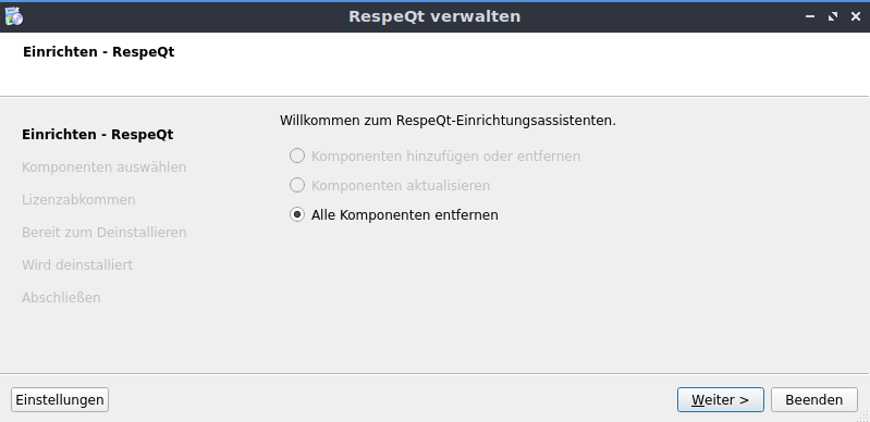

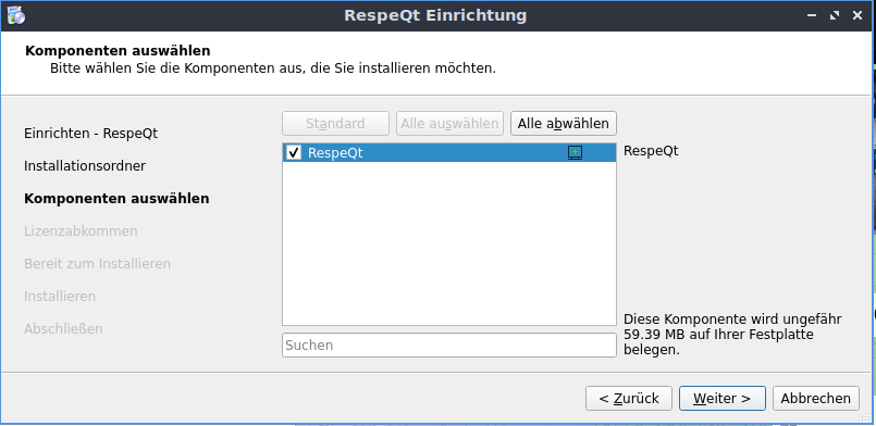

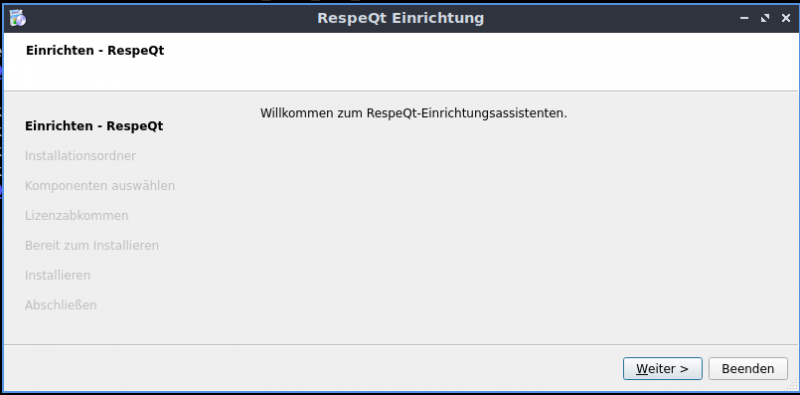

Beitrag von dl7ukk »

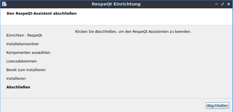

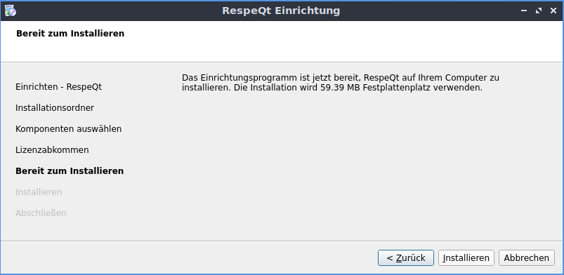

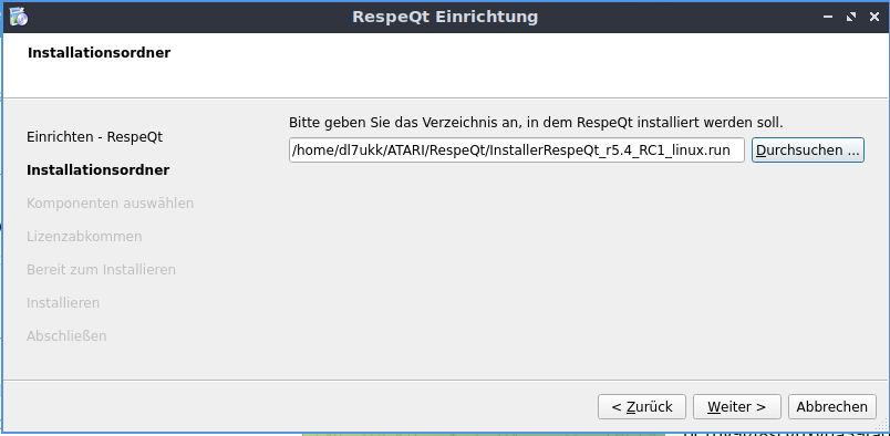

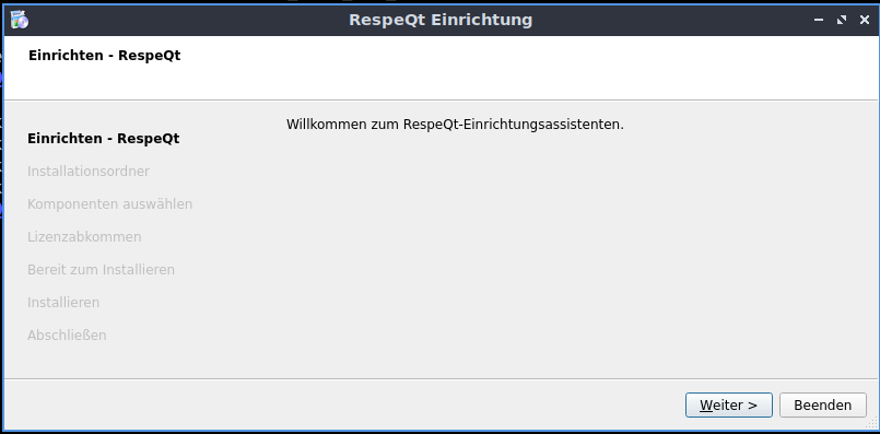

ich habe meine Erfahrungen zur Installation von RespeQt 5.4 RC1 unter Lubuntu hier mal aufgeschrieben.
@ JoSch
in der RespeQt-5.4RC1.tar.gz gibt es die Datei "tests.pro", die (bei mir) qmake verwirrte.
@ JoSch
Danke für Deine Mühe.

Vielleicht habe ich mich schlecht ausgedrückt ... natürlich braucht qmake eine *.pro Datei, ohne wird es nicht gehen!
Aber qmake startet nicht, wenn es zwei *.pro Dateien findet.
-rwxrwxr-x 1 dl7ukk dl7ukk 2226 Mär 20 12:58 respeqt.pro*
-rw-rw-r-- 1 dl7ukk dl7ukk 1355 Mär 20 12:58 tests.pro
Mich würde dann noch interessieren, ob das Installerprogram bei Dir funktioniert. Du findest die Datei im Release-Teil von meinen Repo.
Du meinst sicherlich InstallerRespeQt_r5.4_RC1_linux.run.
Ich schau mal, muß mich aber vorher mit *.run beschäftigen. Glaube hatte noch nie mit *.run zu tun :o

Das war ja leicht
Code: Alles auswählen
************************************* Invoked: So. Apr. 2 15:15:41 2023
[0] Arguments: ./InstallerRespeQt_r5.4_RC1_linux.run
[5] Operations sanity check succeeded.
[13] Using metadata cache from "/home/dl7ukk/.cache/qt-installer-framework/0fafa4ad-8294-35ec-9c03-7925ca809bb5"
[13] Found 0 cached items.
[13] Language: de-DE
[237] Loaded control script ":/metadata/installer-config/controlScript_qs.qs"
[237] Using control script: ":/metadata/installer-config/controlScript_qs.qs"
[188126] Hole neue Update-Information...
[188148] Lade Komponenten-Skripte...
[201626] Warning: Only C and default locale supported with the posix collation implementation
[201626] Warning: Case insensitive sorting unsupported in the posix collation implementation
[201626] Warning: Numeric mode unsupported in the posix collation implementation
[203925] Warning: Only C and default locale supported with the posix collation implementation
[203925] Warning: Case insensitive sorting unsupported in the posix collation implementation
[203925] Warning: Numeric mode unsupported in the posix collation implementation
[211923] Warning: Only C and default locale supported with the posix collation implementation
[211924] Warning: Only C and default locale supported with the posix collation implementation
[211924] Warning: Case insensitive sorting unsupported in the posix collation implementation
[211924] Warning: Numeric mode unsupported in the posix collation implementation
[218859] Warning: Only C and default locale supported with the posix collation implementation
[218860] Warning: Case insensitive sorting unsupported in the posix collation implementation
[218860] Warning: Numeric mode unsupported in the posix collation implementation
[263514] OverwriteTargetDirectory : Achtung : Sie haben einen existierenden, nicht leeren Verzeichnis für die Installation ausgewählt.
Dieser wird bei der Deinstallation dieser Anwendung komplett gelöscht werden.
Es wird nicht empfohlen, in diesen Verzeichnis zu installieren.
Möchten Sie trotzdem fortsetzen? Yes|No
[329004] Ausgewählte Komponenten ohne Abhängigkeiten:
Application
[329006] Installation space required: "65.33 MB" Temporary space required: "0.00 Bytes" Local repository size: "0.00 Bytes"
[329013] Cache and install directories are on the same volume. Volume mount point: "/" Free space available: "244.92 GB"
[361029] backup  operation: Mkdir
[361029] 	- arguments: /home/dl7ukk/ATARI/RespeQt/InstallerRespeQt_r5.4_RC1_linux.run
[361029] Done
[361030] perform  operation: Mkdir
[361030] 	- arguments: /home/dl7ukk/ATARI/RespeQt/InstallerRespeQt_r5.4_RC1_linux.run
[361030] Done
[361031] Installation wird vorbereitet ...
[361031] Install size: 1 components
[361049] create icons!!! on LINUX
[361049] create icons!!! on LINUX done
[361050] Bereite Auspacken der Komponenten vor...
[361052] backup Application concurrent operation: Extract
[361052] 	- arguments: installer://Application/r5.4_RC1bootata.7z, /home/dl7ukk/ATARI/RespeQt/InstallerRespeQt_r5.4_RC1_linux.run
[361052] Started
[361053] 	- arguments: installer://Application/r5.4_RC1bin.7z, /home/dl7ukk/ATARI/RespeQt/InstallerRespeQt_r5.4_RC1_linux.run
[361053] Started
[361067] backup Application concurrent operation: Extract
[361068] 	- arguments: installer://Application/r5.4_RC1bootdxl.7z, /home/dl7ukk/ATARI/RespeQt/InstallerRespeQt_r5.4_RC1_linux.run
[361068] Started
[361079] backup Application concurrent operation: Extract
[361080] 	- arguments: installer://Application/r5.4_RC1bootmyd.7z, /home/dl7ukk/ATARI/RespeQt/InstallerRespeQt_r5.4_RC1_linux.run
[361080] Started
[361080] backup Application concurrent operation: Extract
[361080] 	- arguments: installer://Application/r5.4_RC1bootpic.7z, /home/dl7ukk/ATARI/RespeQt/InstallerRespeQt_r5.4_RC1_linux.run
[361080] Started
[361081] backup Application concurrent operation: Extract
[361081] 	- arguments: installer://Application/r5.4_RC1bootsma.7z, /home/dl7ukk/ATARI/RespeQt/InstallerRespeQt_r5.4_RC1_linux.run
[361081] Started
[361081] 	- arguments: installer://Application/r5.4_RC1bootspa.7z, /home/dl7ukk/ATARI/RespeQt/InstallerRespeQt_r5.4_RC1_linux.run
[361081] Started
[361081] 	- arguments: installer://Application/r5.4_RC1content.7z, /home/dl7ukk/ATARI/RespeQt/InstallerRespeQt_r5.4_RC1_linux.run
[361081] Started
[361097] backup Application concurrent operation: Extract
[361097] 	- arguments: installer://Application/r5.4_RC1icons.7z, /home/dl7ukk/ATARI/RespeQt/InstallerRespeQt_r5.4_RC1_linux.run
[361097] Started
[361097] 	- arguments: installer://Application/r5.4_RC1lib.7z, /home/dl7ukk/ATARI/RespeQt/InstallerRespeQt_r5.4_RC1_linux.run
[361097] Started
[361097] 	- arguments: installer://Application/r5.4_RC1plugins.7z, /home/dl7ukk/ATARI/RespeQt/InstallerRespeQt_r5.4_RC1_linux.run
[361097] Started
[361111] backup Application concurrent operation: Extract
[361111] 	- arguments: installer://Application/r5.4_RC1translations.7z, /home/dl7ukk/ATARI/RespeQt/InstallerRespeQt_r5.4_RC1_linux.run
[361111] Started
[361124] Packe Komponenten aus...
[361128] perform Application concurrent operation: Extract
[361128] 	- arguments: installer://Application/r5.4_RC1lib.7z, /home/dl7ukk/ATARI/RespeQt/InstallerRespeQt_r5.4_RC1_linux.run
[361128] Started
[361129] perform Application concurrent operation: Extract
[361129] 	- arguments: installer://Application/r5.4_RC1plugins.7z, /home/dl7ukk/ATARI/RespeQt/InstallerRespeQt_r5.4_RC1_linux.run
[361129] Started
[361727] perform Application concurrent operation: Extract
[361727] 	- arguments: installer://Application/r5.4_RC1bin.7z, /home/dl7ukk/ATARI/RespeQt/InstallerRespeQt_r5.4_RC1_linux.run
[361727] Started
[362213] perform Application concurrent operation: Extract
[362213] 	- arguments: installer://Application/r5.4_RC1translations.7z, /home/dl7ukk/ATARI/RespeQt/InstallerRespeQt_r5.4_RC1_linux.run
[362213] Started
[362474] perform Application concurrent operation: Extract
[362474] 	- arguments: installer://Application/r5.4_RC1icons.7z, /home/dl7ukk/ATARI/RespeQt/InstallerRespeQt_r5.4_RC1_linux.run
[362474] Started
[362513] perform Application concurrent operation: Extract
[362513] 	- arguments: installer://Application/r5.4_RC1bootspa.7z, /home/dl7ukk/ATARI/RespeQt/InstallerRespeQt_r5.4_RC1_linux.run
[362513] Started
[362529] perform Application concurrent operation: Extract
[362529] 	- arguments: installer://Application/r5.4_RC1bootdxl.7z, /home/dl7ukk/ATARI/RespeQt/InstallerRespeQt_r5.4_RC1_linux.run
[362529] Started
[362543] perform Application concurrent operation: Extract
[362543] 	- arguments: installer://Application/r5.4_RC1bootsma.7z, /home/dl7ukk/ATARI/RespeQt/InstallerRespeQt_r5.4_RC1_linux.run
[362543] Started
[362557] perform Application concurrent operation: Extract
[362557] 	- arguments: installer://Application/r5.4_RC1bootmyd.7z, /home/dl7ukk/ATARI/RespeQt/InstallerRespeQt_r5.4_RC1_linux.run
[362557] Started
[362571] perform Application concurrent operation: Extract
[362572] 	- arguments: installer://Application/r5.4_RC1bootata.7z, /home/dl7ukk/ATARI/RespeQt/InstallerRespeQt_r5.4_RC1_linux.run
[362572] Started
[362588] perform Application concurrent operation: Extract
[362588] 	- arguments: installer://Application/r5.4_RC1bootpic.7z, /home/dl7ukk/ATARI/RespeQt/InstallerRespeQt_r5.4_RC1_linux.run
[362588] Started
[362598] perform Application concurrent operation: Extract
[362598] 	- arguments: installer://Application/r5.4_RC1content.7z, /home/dl7ukk/ATARI/RespeQt/InstallerRespeQt_r5.4_RC1_linux.run
[362598] Started
[366422] Komponente RespeQt wird installiert
[366424] backup Application operation: CreateDesktopEntry
[366424] 	- arguments: /home/dl7ukk/.local/share/applications/RespeQt.desktop, Version=r5.4_RC1
                                Type=Application
                                Terminal=false
                                Exec="/home/dl7ukk/ATARI/RespeQt/InstallerRespeQt_r5.4_RC1_linux.run//RespeQt.sh"
                                Name=RespeQt
                                Icon=/home/dl7ukk/ATARI/RespeQt/InstallerRespeQt_r5.4_RC1_linux.run//icons/RespeQt.png
                                Name[en_US]=RespeQt
[366424] Done
[366426] perform Application operation: CreateDesktopEntry
[366426] 	- arguments: /home/dl7ukk/.local/share/applications/RespeQt.desktop, Version=r5.4_RC1
                                Type=Application
                                Terminal=false
                                Name=RespeQt
                                Name[en_US]=RespeQt
[366428] Done
[366441] Writing maintenance tool: "/home/dl7ukk/ATARI/RespeQt/InstallerRespeQt_r5.4_RC1_linux.run/RespeQtTool.new"
[366442] Schreiben des Verwaltungswerkzeugs.
[366863] Wrote permissions for maintenance tool.
[367044] Maintenance tool hard restart: false.
[367047] Installation abgeschlossen!
Eine Frage habe ich noch. Woher kannte das per Installer erstellte RespeQt_r5.4 die Einstellung von der (gestern) per qmake/ make erstellten "RespeQt_r5.4..Version"?
Beim ersten Start nach der Installation heute war alles schon eigestellt (mount Disk#1,2/ Port ...)
Oder hätte ich vorher die mit qmake erstellte "Version" löschen müssen? Verschoben habe ich jetzt den Ordner mal probeweise, aber dass hat nix geändert.
Es bleibt dabei, gute Arbeit, vielen Dank, viele User werden es nutzen auch wenn sich nur Wenige hier melden.

Die Einstellungen werden an einen Ort im Homeverzeichnis (z.b. ~/.config, aber ich weiß jetzt nicht genau, wo Qt5 das ablegt) erzeugt und danach kann jetzt Installation von RespeQt die Einstellungen lesen.
Das Löschen des Programms hätte da acuh nichts gebracht, da die Einstellungen ja noch im Homeverzeichnis sind.
Also, da ich für Qmake-Projekte immer QCreator benutze hatte ich mit den zwei Pro-Dateien nie Probleme.
