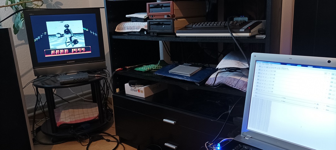

Re: RespeQt 5.4 RC3
Hatte das Demo ausprobiert und läuft.
Habe dann aber bemerkt, das ich nur RespeQt Version 5.3 hatte.
Also flugs die 5.4 RC3 geladen und ausprobiert.
Nanu, gar keinen SIO Ton, und auch keinen anderen Ton ? Mano.
Also schnell die Sio Strippe gewechselt, nun löppt es.
Ist eines der Demos, welche beim laden der Demo Parts, nebenbei Musik spielt und Grafik Effekte zeigt.
Diese Art von Demos hatten früher oft Probleme mit diversen Floppy Emulatoren.
Läuft einwandfrei mit beiden RespeQts. Atari 800 XL, XL OS Rev. May 1983.

Kannst du mir bitte Dein Betriebssystem und Deine Kommunikationseinstellungen nennen.Yellow_Man hat geschrieben: ↑13.03.2024 18:01Hatte das Demo ausprobiert und läuft.
- Yellow_Man
- Beiträge: 406
- Wohnort: Alpha Centauri
- Has thanked: 80 times
- Been thanked: 256 times
Re: RespeQt 5.4 RC3
Klar.
Windows 7, 64 Bit.
USB-Serial CH340, mit passenden CH340 Treiber an COM5.
Windows hatte erst COM16 vergeben, da funktionierte der Connect aber nicht. Irgendwas will wohl eine einstellige Adresse haben.
Wer weis, welches Gerät ich nun auf COM5 überschrieben habe. Na das Gerät wird sich schon melden, wenn ich es einstecke.
In RespeQt, 19200 Baud, original 1050 Geschwindigkeit.
Ich muss RespeQt immer als Administrator starten, sonst kein connect.
Windows 7, 64 Bit.

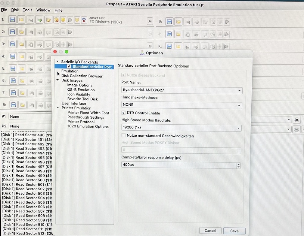

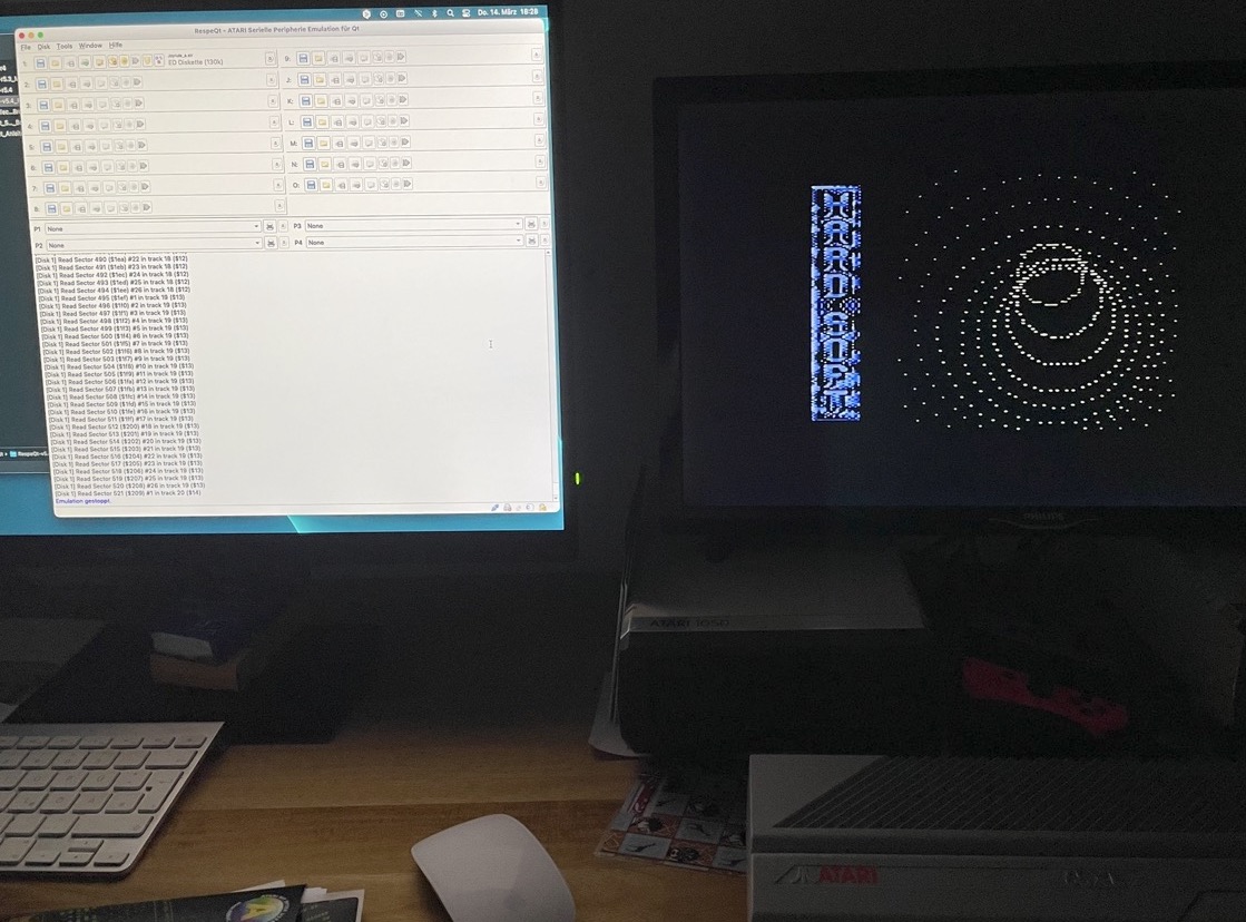

Hmm, so langsam tropfen die sinnvollen Infos herein.
Woj:
On my side I can say that it was not as much as starting it (that works even with the SIDE3 ATR emulation IIRC), but rather having the subsequent parts load where the demo loads from the disk *while* playing some Pokey music and animating stuff.
DeepL:
Von meiner Seite aus kann ich sagen, dass es nicht so sehr das Starten war (das funktioniert sogar mit der SIDE3 ATR-Emulation IIRC), sondern eher das anschließende Laden der Teile, in denen die Demo von der Diskette geladen wird *während* etwas Pokey-Musik abgespielt und Sachen animiert werden.
Woj:
DeepL:
Re: RespeQt 5.4 RC3
I've attached a screenshot of what I see on Joyride once it starts to load the 2nd part. This is on my 600XL PAL with RespeQT 5.3 and 5.4 rc1 under Ubuntu Jammy (edit: Also I just installed 5.4 rc3 from this thread with the same results). I put in the real GTIA and Pokey to be sure it wasn't my fault!
Here are the settings I used: This is what happens as soon as it starts to load part 2: This is the display of RespeQT at the time it fails, so you can see the sector that was fetched: I copied the image to a real 1050, using RespeQT and copymate XE. Then it worked!
I suspect it may be a timing based Joyride bug rather than a RespeQT issue. Though I guess it wouldn't hurt to double check. I only mentioned it on the other thread because someone thought it was down to a Pokey recreation issue and, in this case, it doesn't seem to be. Since it works with original (using the 1050) or pokeymax (using the 1050) or eclaireXL (using internal drive emulation).
Oh and to confirm the ATR I'm using:
$ md5sum Joyride\ -\ Disk\ *
40a6b9cb550723f087d15f927b3671fc Joyride - Disk 1.atr
fe4e80e6397fe7756fed02946c4250bf Joyride - Disk 2.atr

Currock
- Beiträge: 50
- Registriert: 18.08.2021 17:31
- Has thanked: 4 times
- Been thanked: 3 times
Re: RespeQt 5.4 RC3
Mal rein Interessehalber:
Ich habe an meinem Atari ein fujinet, ein s-drive, 3x 1050 an Hardware angeschlossen. Das ganze ist durch ein Atarimax SIO Dualport RS232- Interface geschleust. An der RS232 hängt ein Digitus USB/RS232 Adapter, über den ich auch noch meinen Linux-PC dran hänge. Auf dem läuft der Atariserver zur vollsten Zufriedenheit. Alles läuft zusammen, man muss halt darauf achten, kein LW doppelt zu vergeben, auch die Druckerausgabe kann ich ans Fujinet, oder an den Atariserver umleiten.
Nur den RespeQt und auch vorher den AspeQt bekomme ich nicht ans laufen. Die Schnittstelle ist wie beim Atariserver /dev/ttyUSB0, natürlich laufen nicht beide gleichzeitig. RespeQt kommuniziert nicht mit meinen Geräten.
Die Schnittstelle wird auch angenommen (keine Fehlermeldung deswegen), nur findet der Atari keine Laufwerke. Mit der Windows-Version von AspeQt auf Windows XP gab es dagegen keine Probleme. Das war damals meine erste PC-Alternative um Disketten auf den Rechner zu transferieren. Dank dem Atariserver muss ich jetzt aber kein Windows mehr booten, das ist schon ein gewaltiger Fortschritt.
Das mit AspeQt ist eher interessehalber, die Einstellungen sind mit dem Atariserver mit ein paar Tastendrücken erledigt, es geht einfach schneller. Aber AspeQt hat ein paar Funktionen, die ich auch gerne nutzen würde, und ich will eben wissen, warum es bei mir nicht funktioniert.

- CharlieChaplin
- Beiträge: 1161
- Has thanked: 363 times
- Been thanked: 424 times
Re: RespeQt 5.4 RC3
War mal so böse und habe gestern und heute Joyride mit RespeQT getestet - läuft einwandfrei !
Okay, wie immer bei mir, nicht mit der neuesten Version und dem neuesten OS...
PC (alter Dual-Core, 2x 3.1Ghz):
OS: Windows XP 32 Bit SP3 (Zweit-PC, ohne Internet, weil mein Erst-PC ist ein Atari mit 600 Baud Internet)
- RespeQT: R4 (Version 4.x, also 4.0 oder 4.1 oder so)
- Handshake: RI
- Highspeed Modus Baudrate: 57.600 (3x SIO)
- nutze non-standard Geschwindigkeiten: nicht aktiviert
(highspeed Pokey divisor: irrelevant, da inaktiv)
- Error Response Delay: 300 us (wo kriege ich das micro-u her?)
Atari (800XL mit original Board und original Tastatur):
OS: XL-OS, Rev. 2 per Schalter eingestellt (sonst OS-B)
RAM: 64k base RAM + 512k XRAM (intern; SRAM-Erweit. von mega-hz)
Pokey: internes stereo-board mit 2x Pokey, ABER: Schalter auf mono gestellt
Covox: vorhanden, nicht abschaltbar (nutzt $D6xx, mono)
sonst keine Erweiterungen vorhanden
Die A+B Seite der Joyride Demo lädt via RespeQT einwandfrei. Mein PC ist etwas "umständlich" mit dem A8 verbunden:
A8 => SIO2PC (alt, Abbuc-RAF) => DB15 auf DB9 Konverter => Digitus Adapter => USB-Verlängerung => PC
Der Digitus Adapter stellt mit dem FTDI-Treiber einen COM-Port 3 zur Verfügung. Die Joyride Demo scheint keinerlei Highspeed-Treiber zu haben und in normaler Geschwindigkeit zu laden.
Fast immer, wenn ein neuer Part der Joyride Demo geladen wird, wird zum "Demopart-Loader" gesprungen, dieser befindet sich in den Sektoren 4 - 53 (zeigt RespeQT schön an) und sodann wird der neue Demopart geladen, während zeitgleich eine Zwischensequenz mit Animation und Sound wiedergegeben wird. Kann also durchaus sein, dass ein Problem an dieser Stelle nicht allein an RespeQT liegt (und der Pokey-Einstellung dort), sondern auch am Pokey im Atari (mono/stereo-Pokey, Pokey-Max, Hokey, etc.)...
Jetzt muss ich den Test wohl nochmal mit RespeQT 5.4 wiederholen... ?!?
