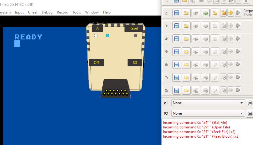

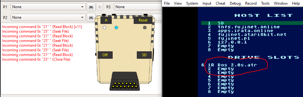

Es schlägt immer noch fehl, z.B. lädt DOS 2.0s ein paar Sektoren und hält dann an, bis das Wort READY erscheint. Offensichtlich wird DOS.SYS nicht richtig geladen.
Ich hänge das Protokoll an, falls es Ihnen etwas sagt.

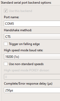

Hast Du Highspeed an? Welche Handshake-Methode ist eingestellt?

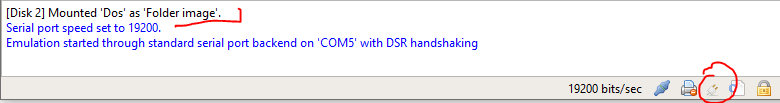

in RESPEQT, soweit ich das verstanden habe, spielt das keine große Rolle. Aber ich zeige Ihnen trotzdem, was ich habe.
in FUJINET :

Eigentlich sieht Du die Meldungen ja. Ich dachte mehr daran, mehr Infos auszuspucken. Ich könnte Dir dann eine passende Version kompilieren. Welches Betriebssystem würdest du gerne haben?
ascrnet
Beiträge: 26
Registriert: 16.11.2024 22:25
Has thanked: 1 time
Been thanked: 4 times
Re: RespeQt 5.4.1 RC1 - Kann Spuren von TNFS enthalten
Beitrag von ascrnet »
JoSch hat geschrieben:
28.11.2024 09:53
wenn Sie können, wäre es gut für Windows 10 sein, wie es ist, was ich immer auf der Hand haben. ;)

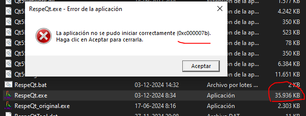

danke, aber die Anwendung funktioniert nicht, weil die richtigen Bibliotheken mit der Endung „d“ für Debug fehlen. Ich habe mehrere aus dem Internet heruntergeladen, aber sie sind nicht kompatibel. :(

Ja, sorry. Du hast natürlich recht. Ich habe RespeQt nochmal als Releaseversion kompiliert und angehängt.

danke, aber es funktioniert nicht, ich denke, Sie sollten die DLLs, die Sie verwenden, in dieser Version enthalten.

Die haben sich ja eigentlich nicht geändert. Ist wahrscheinlich wieder irgendwas mit dem Deployment etc.
Ich habe jetzt mal eine Komplettversion drahgehängt. Wenn die nicht funktioniert, dann weiß ich auch nicht ;-)

Incoming command 0x "24" " (Stat File)
Incoming command 0x "29" " (Open File)
Incoming command 0x "25" " (Seek File)
Incoming command 0x "21" " (Read Block)
Dos 2.0s.atr
Code: Alles auswählen
Incoming command 0x "21" " (Read Block) [x2]
Incoming command 0x "21" " (Read Block) [x3]
Incoming command 0x "21" " (Read Block) [x4]
Incoming command 0x "21" " (Read Block) [x5]
Incoming command 0x "21" " (Read Block) [x6]
Incoming command 0x "21" " (Read Block) [x7]
Incoming command 0x "21" " (Read Block) [x8]
Incoming command 0x "21" " (Read Block) [x9]
Incoming command 0x "21" " (Read Block) [x10]
Incoming command 0x "21" " (Read Block) [xxxx5]

alle atrs werden problemlos in altirra und von der microsd-karte des fujinet geladen.

Ich würde hier auf ein Timingproblem tippen. Es gab in Fujinet, glaube ich, eine Methode, um ein Log zu schreiben. Vielleicht kannst Du das mal anschalten und wir können mal drauf schauen, ob wir das Problem entdecken.
ascrnet
Beiträge: 26
Has thanked: 1 time
09.12.2024 09:14
Ich glaube, das Problem ist ernster, es liegt nicht an meinem fujinet. Ich benutze den fujinet-Emulator in altirra und habe etwas sehr ähnliches wie das, was mir auf dem echten ATARI passiert.
JoSch
Beiträge: 387
Registriert: 25.08.2021 21:40
Has thanked: 172 times
Been thanked: 133 times
Beitrag von JoSch »
Sehe ich das korrekt: Altirra hat jetzt einen Fujinet an Bord und der verbindet sich mit einem beliebigen Server?
Wenn das so ist, macht das das Debuggen natürlich einfacher. Ich schaue mir das nächste Woche dann mal an.
Danke für den Hinweis.

@ascrnet: Erstmal vielen Dank für diese tolle Fujinet-Brücke. Das macht Debuggen soviel einfacher ;-)
Der Fehler war in File Seek, dort habe ich den einzigen Parameter mit Vorzeichen übersehen und das musste ich mir das so zusammenbasteln, damit es funktioniert. Außerdem habe SEEK_END falsch interpretiert und das wurde auch noch korrigiert.
TNFS über TCP funktioniert jetzt auch noch.
Daher habe ich dann eine neue Version gebaut: https://github.com/josch1710/RespeQt/re ... /r5.4.1RC2
Viel Spass.

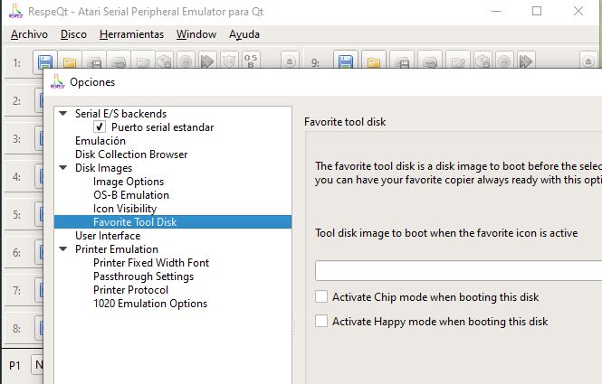

Ein weiteres Detail: Die Sprache wurde nicht aktualisiert. :?
