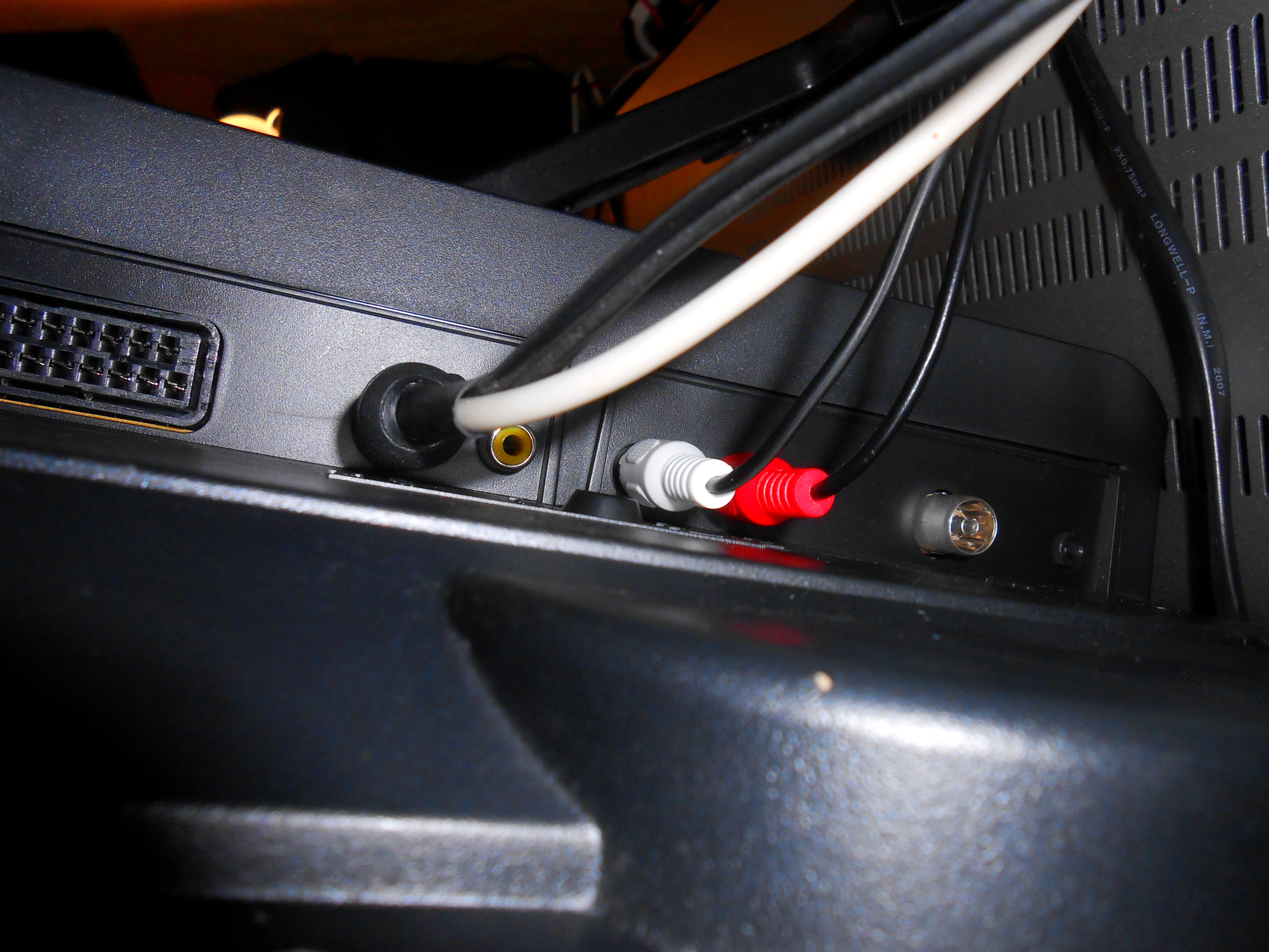

Halo Zusammen, ich besitze einen ATARI 130 XE. Daran angeschlossen ist ein Fundai Monitor (Anschluß siehe Foto ).
Ich würde gerne einen Stereo Verstärker mit zwei Boxen anschließen. Wer kann mir sagen wie und womit ich dieses
bewerkstelligen kann.

Sind die Kabel auf dem Foto alle mit dem XE verbunden?
Sprich: kommt über den weißen und roten Stecker Stereo-Ton?

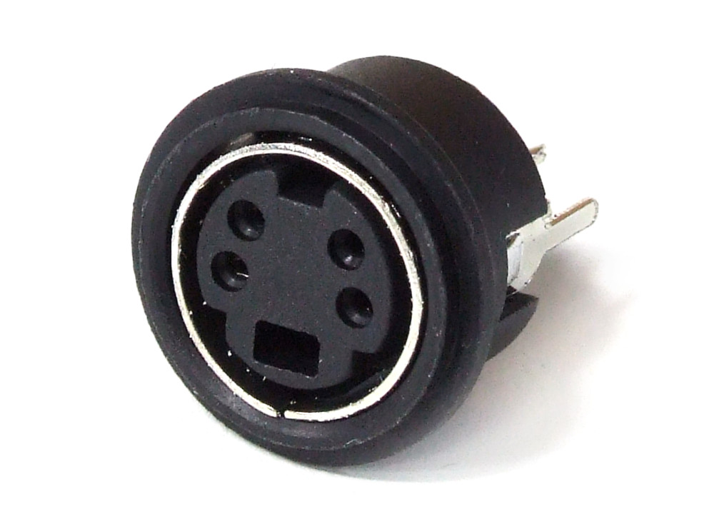

Ich gehe jetzt einmal davon aus daß dass "Doppelkabel" in eine Hosidenbuchse geht (S-Video odr Y/C):
Diese ist für Video mit getrennten Farb- und Helligkeitsleitungen (kann der XE eventuell). Die gelbe Cinch-Buchse für F-Bas (kann der XE auf jeden Fall). Die Buchsen mit dem weißen und roten Stecker sind für Stereo-Ton (der XE kann nur Mono, außer Du hast einen Stereo-Umbau).

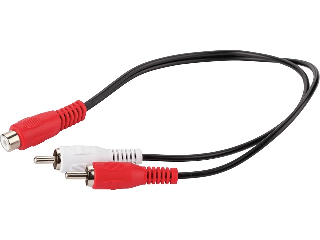

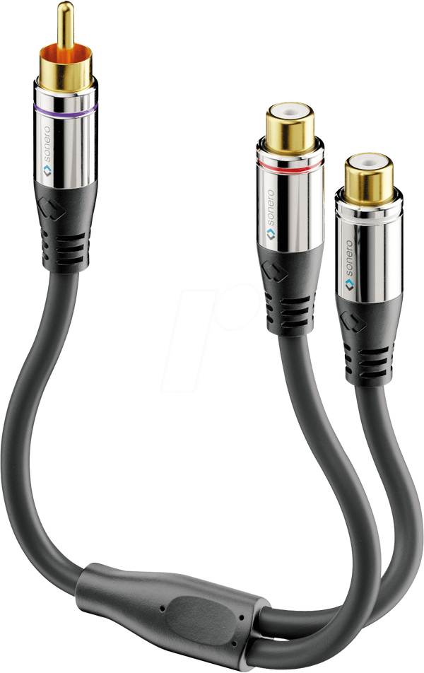

1) mit zwei Y-Adaptern 1 x Stecker auf 2x Buchse:
den vom XE kommenden Ton auf den TV und den Verstärker aufteilen: Mit dem vom XE kommenden Stecker in eine Buchse rein, den Stecker in den TV und den Verstärker mit der übrigen Buchse verbinden. Das für jeden Kanal, also 2 x.
Wenn vom XE nur eine Tonleitung kommt (Mono) benötigst Du dann noch einen dritten Adapter um den einen Ausgang des XE auf die beiden Adapter (für links und rechts) zu verteilen:
2 x Stecker auf 1x Buchse

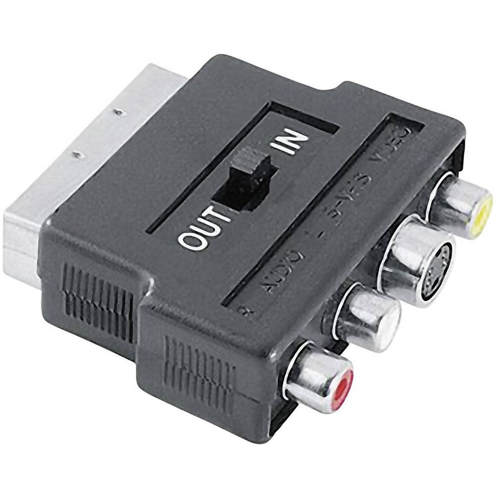

Oder du greifst den Ton an der Scart-Buchse ab, z.B. mit so einem Ding:

Willst Du den Ton ausschließlich über den Verstärker hören, reicht es den weißen und roten Stecker von dem obersten Foto einfach aus dem TV aus- und in einen freien Eingang des Verstärker einzustecken.

Danke Euch, mittlerweile habe ich den Kopfhörerausgang genutzt. Mit einem Adapter 1 Cinchstecker mit zwei Cinchbuchsen.
Dann mit normalen Cinchkabel den Verstärker über AUX verbinden. Klang ist toll.
