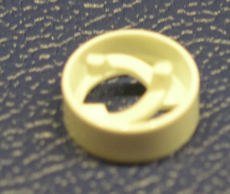

Wenn man das ganze einfach nach vorne herauszieht, sollte man zwei Teile in der Hand haben:
Ring ok.jpg (128.83 KiB) 1155 mal betrachtet

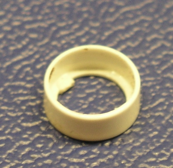

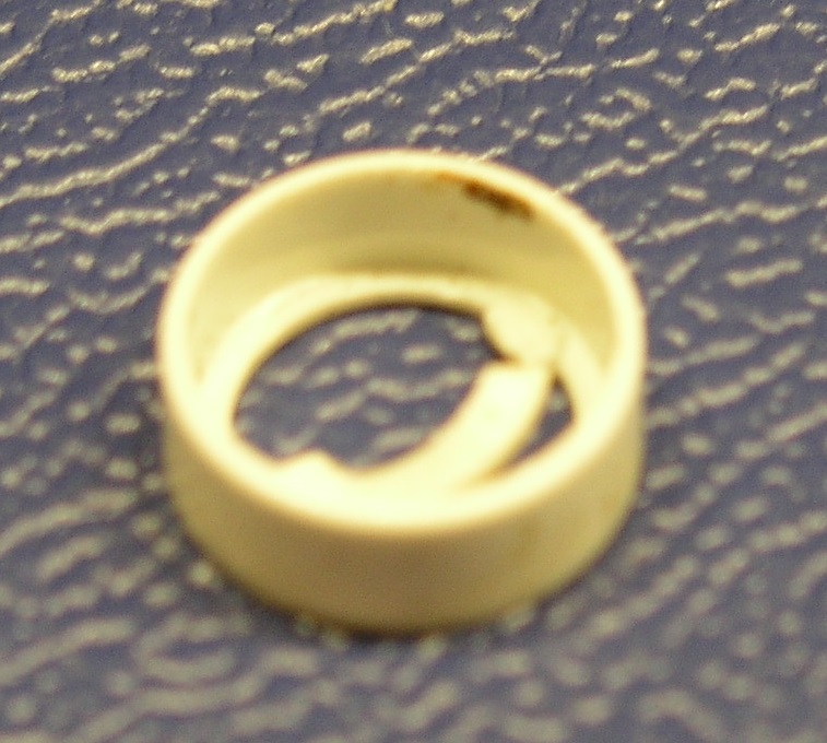

Mit dem Alter brechen die zwei inneren "Federn" an dem Einfassring schon mal ab, was zu der oben beschriebenen Fehlfunktion führen kann. Dann sieht der Ring eventuell so...
ring defekt 3.jpg (104.64 KiB) 1155 mal betrachtet
oder so...
Ring defekt 2.jpg (151 KiB) 1155 mal betrachtet
...aus.

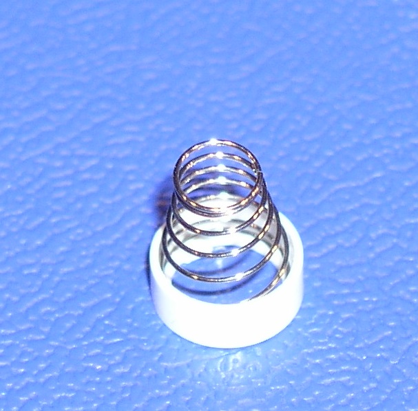

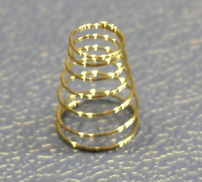

Man kann jetzt entweder bei Miele unter der Materialnummer 3 719 370 Ersatz bestellen, oder besorgt sich ein paar Federn und setzt diese in die Einfassringe ein:
An dem Einfassring ggf. Reste der alten Kunststofffedern entfernen, so dass nur der Ring übrig ist und die Feder einsetzten:
Feder und Ring.jpg (106.28 KiB) 1155 mal betrachtet
Jetzt den Taster durch die Feder und das ganze wieder in die Front stecken bis der Taster in der Uhr einrastet.
Fertig.

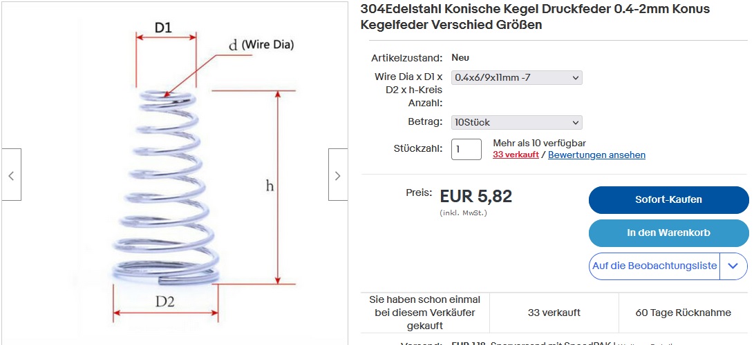

Ich habe Federn der Dimension Wire Dia x D1 x D2 x h-Kreis: 0.4x6/9x11mm -7 bei ebay gefunden:
