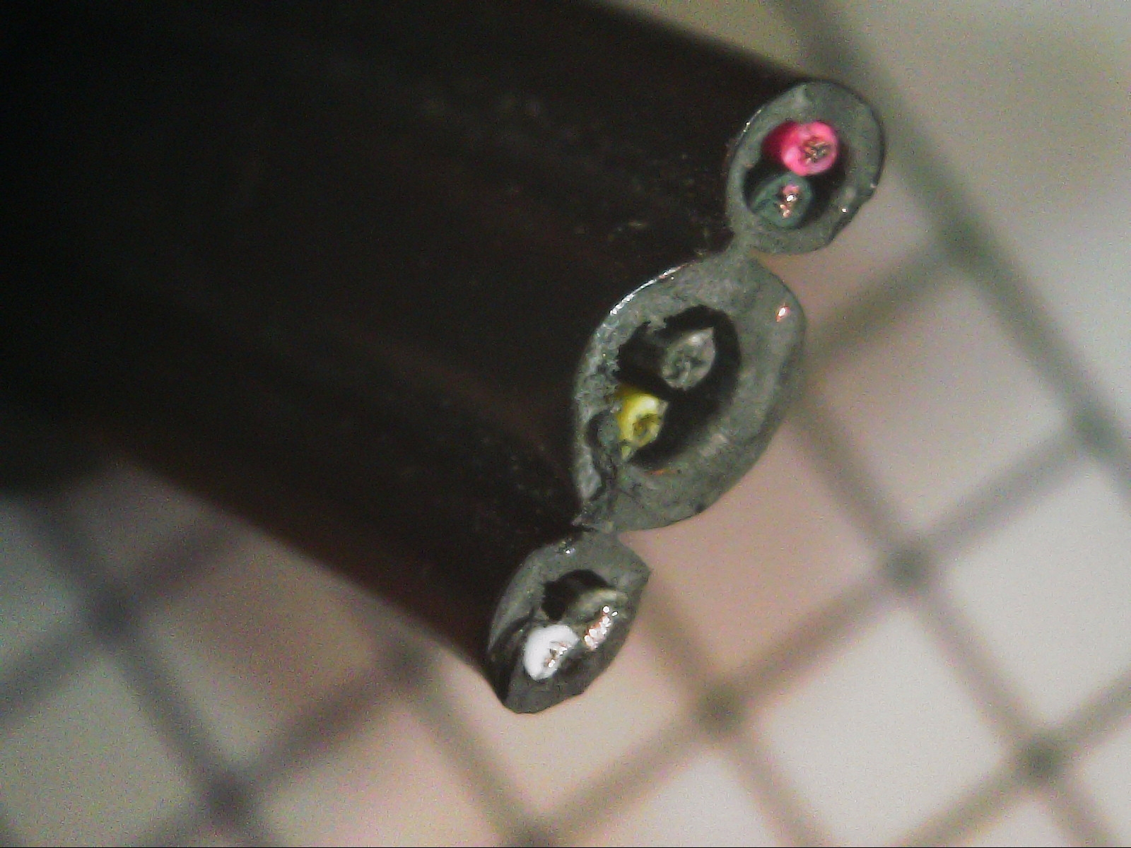

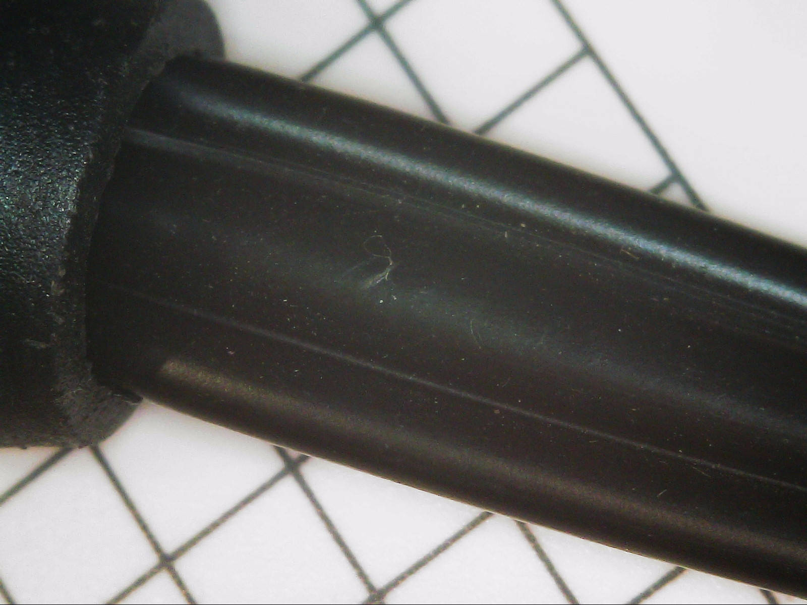

Auf der Suche nach einem (losen) Scart-Stecker habe ich mangels erschwinglicher & verfügbarer Angebote ein komplettes Kabel gekauft. Dieses machte auf dem Foto einen ganz brauchbaren Eindruck.
Aufgrund der Kabeldurchmessers hätte ich auf 1 x Coax für Video und normale (abgeschirmte) Leitungen für Audio getippt:

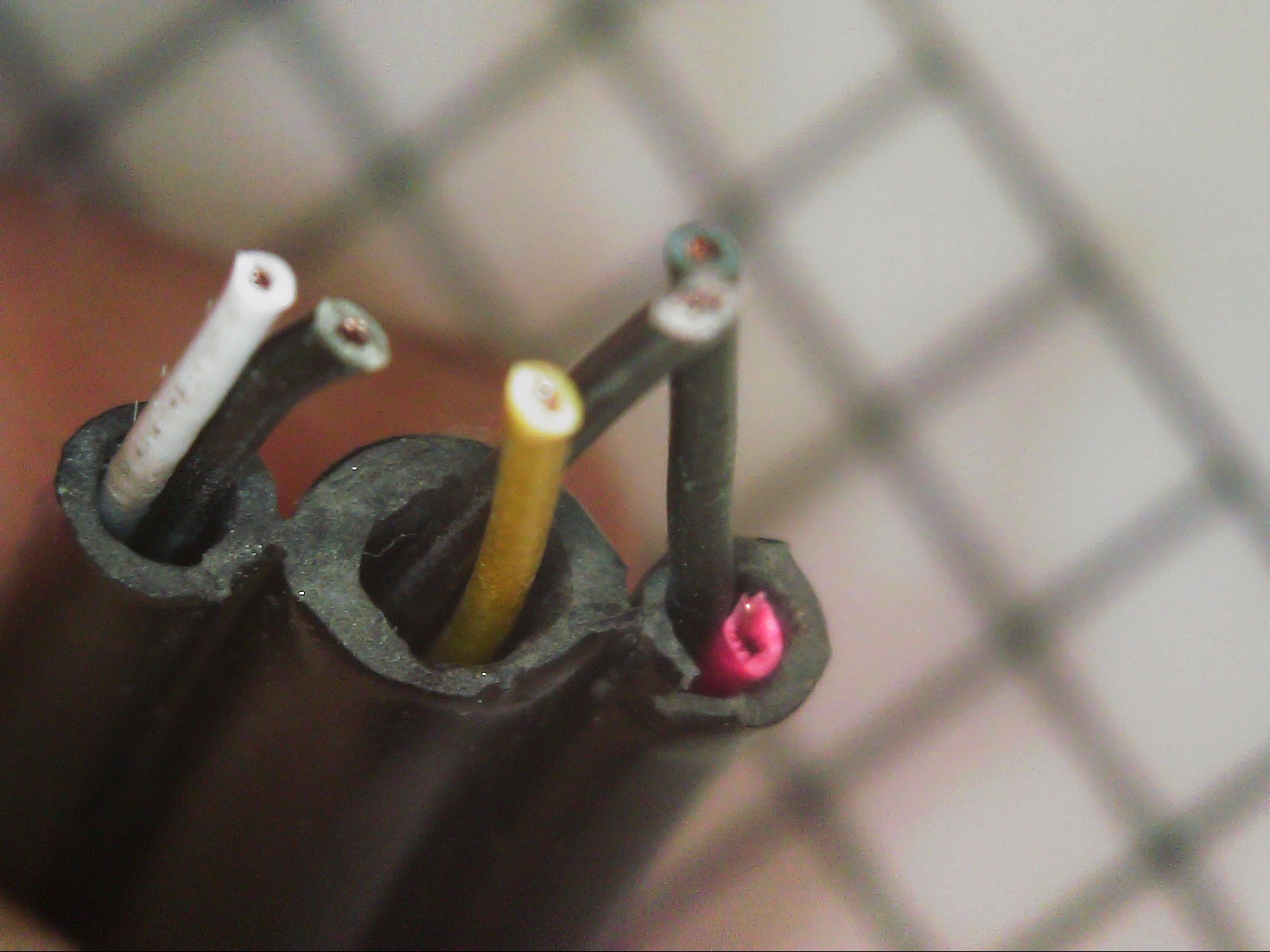

Die Ernüchterung kam unmittelbar nach dem Abtrennen des Scart-Steckers:
Nicht nur dass es sich nicht um das vorgegaukeltes Koaxialkabel handelt, keine der drei Strippen hat irgendeine Art von Abschirmung.
Dafür hat man sich aber viel Mühe gemacht den mittleren Mantel so aussehen zu lassen und das ganze schön mit Luft gefüllt; die einzelnen Adern kann man so rausziehen.
Aber immerhin stimmen die Farben und sie bestehen aus ein paar Kupferadern - es geht ja auch noch billiger... :mrgreen:
Da es mir aber nur um den Scart-Stecker ging nicht ganz so tragisch.

Ein dickes Kabel ist aber leider kein Garant für ein entsprechendes Innenleben.
Da bin ich vor Jahren schon mal drauf reingefallen; da habe ich für ein Jaguar-Kabel extra einen angeblich hochwertiges Scartkabel gekauft; hatte im Laden extra noch den Scartstecker aufgeschraubt um mir die Leitungen anzusehen. Sah auch ordentlich aus - die Enden in Schrumpfschlauch, pro Video-/Audioleitung eine eigene Masse aus dem Schrumpfschlauch rausgeführt, vom Querschnitt des Mantels her hätte man auch vernünftig abgeschirmte Leitungen erwarten können.
Zu Hause dann das eine Ende abgeschnitten und - das selbe Spiel wie hier - von einer Abschirmung keine Spur, noch nicht mal eine minimale Abschirmung um das ganze Kabel. Die vermeitlich einzelnen Massen pro Signalleitung waren auch Fake und endete im Schrumpfschlauch. In dem Mantel hätten abgeschirmte Video- & Audiostrippen Platz gehabt. :-(
In diesem Fall hier hatte das Kabel ja nur drei Leitungen - Video, Ton links/rechts. Da wäre auch massig Platz was vernünftiges unterzubringen. Aber zum Glück brauchte ich ja nur den Stecker. :mrgreen:
