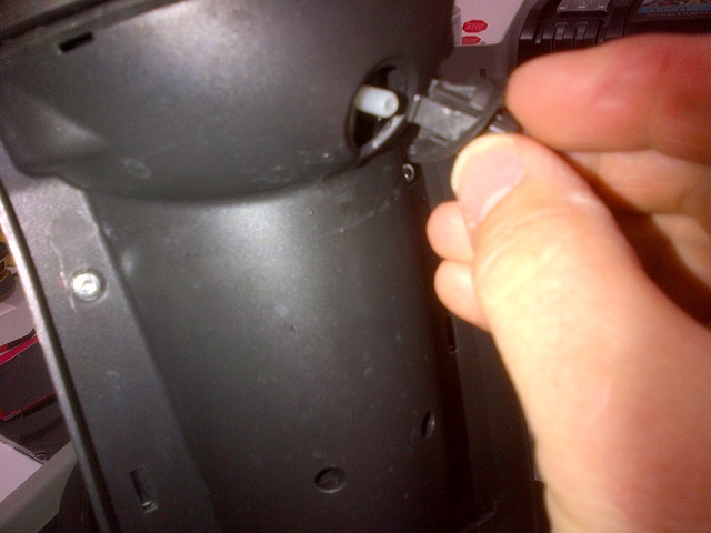

Dann den geklipsten Überlauf abziehen (Er ist bei den folgeden Bildern noch drin weil ich erst nachher gemerkt habe dass man ihn am schon am Anfang abziehen kann):

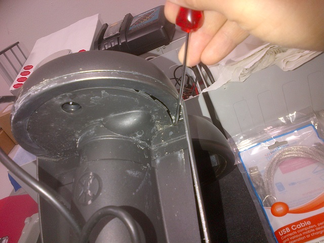

Anschließend die Rückwand oben rechts und links aushebeln...
2 oben ausklipsen.jpg (103.37 KiB) 6210 mal betrachtet

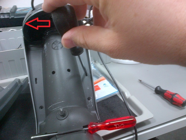

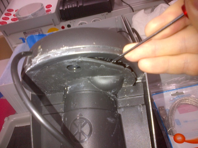

Danach mit einem flachen Schraubendreher die zwei Klipse auf halber Höhe öffnen indem man den Schraubendreher zur Gerätemitte drückt:
4 Mitte ausklipsen.jpg (109.14 KiB) 6210 mal betrachtet

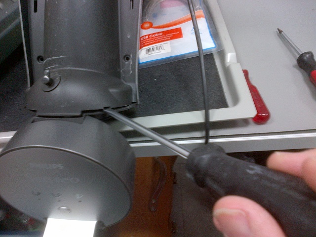

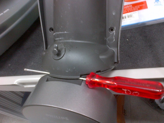

Jetzt die Rückwand unten rechts und links ausklipsen...
5 Boden ausklipsen.jpg (105.2 KiB) 6210 mal betrachtet

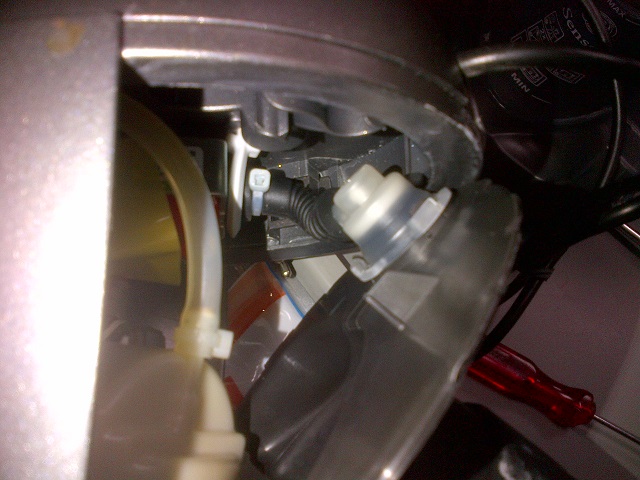

...und den Boden vorsichtig aushebeln:
6 Boden vorsichtig abheben.jpg (101.78 KiB) 6210 mal betrachtet

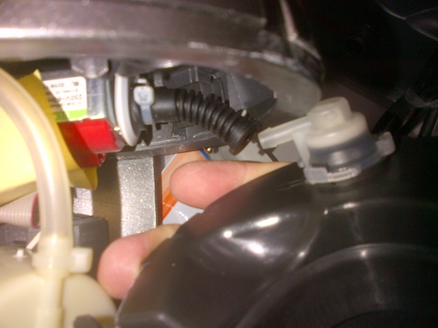

Die Rückwand hängt jetzt nur noch an einem Schlauch;
7 Schlauch an Rückwand abziehen.jpg (99.48 KiB) 6210 mal betrachtet
diesen an der Rückwand abziehen; ist etwas fummelig:
8 Schlauch ab.jpg (88.08 KiB) 6210 mal betrachtet

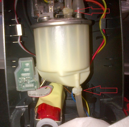

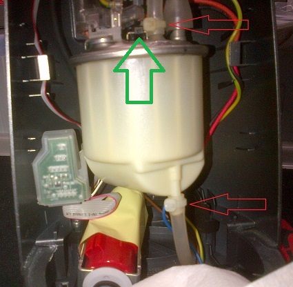

Jetzt die zwei Kabelbinder lösen und den Boiler (Achtung: ist voll Wasser!) leeren: Erst oben abziehen, oder besser: mit einem flachen Schraubendreher hochschieben, dann unten: wenn der untere Schlauch abgezogen wird läuft der Boiler leer - ein passendes Behältnis bereitstellen!
9 Boiler leeren.jpg (66.59 KiB) 6210 mal betrachtet
Die Schutzkappen an den Anschlüssen abnehmen und die Stecker lösen. Achtung: Die Stecker rasten an den Anschlüssen des Boilers ein. Sie haben eine kleine Nase die man drücken sollte damit der Stecker sich leicht abziehen lässt.

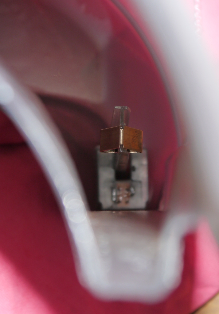

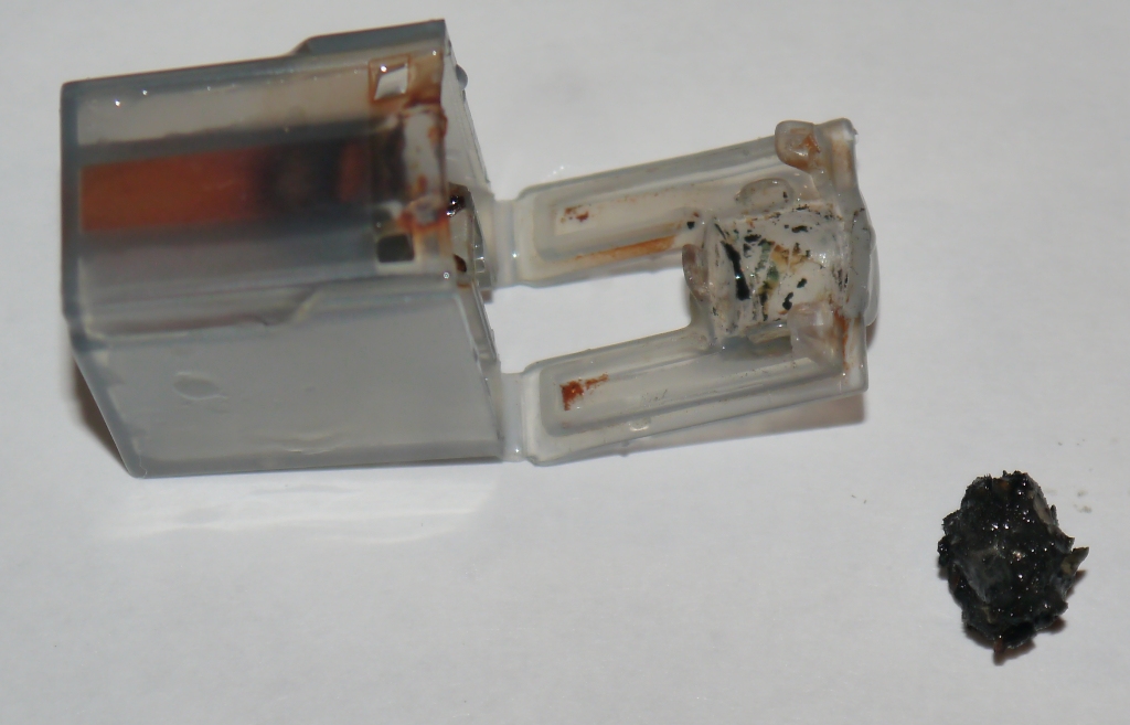

Der nächste Verdächtige (der eigentliche Übeltäter) sitzt rechts unten im Vorratsbehälter:
Ihn rauszubekommen war fummelig. Ich habe zwei Drahtschlaufen genommen, eine rechts unter der Klammer eingehängt, die ander links, dann vorischtig an beiden gezogen und so die Klammer lösen können.

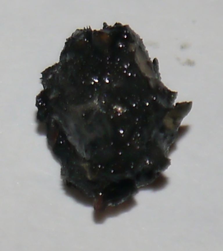

Hier der geöffnete Schwimmer:
Der verrostete/zerbröselte Magnet:

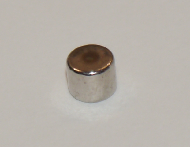

Glücklicher Weise hatte ich einige Neodym-Magnete da die in die Aufnahme passen:
Magnet neu_640.jpg (92.92 KiB) 6208 mal betrachtet
Ich hoffe dass diese rostfrei sind; ich werde mal einen zweiten in Wasser aufbewahren und beobachten...
Edit 1: Wie sich inzwischen rausstellt (Stand 24.07.2017) fängt der Magnet an zu rosten... es wäre also anzuraten ihn wasserfest zu verpacken. Es sind aktuell zwar nur ein paar Rostpickel, aber nach ein paar Jahren(?) sieht er wahrscheinlich so aus wie der oben abgelichtete Kandidat...
Edit 2: 27.07.2024 Es war wieder ein neuer Magnet fällig. Zum Glück hatte ich "damals" direkt 10 Stück bestellt. :mrgreen:

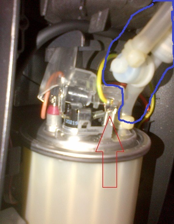

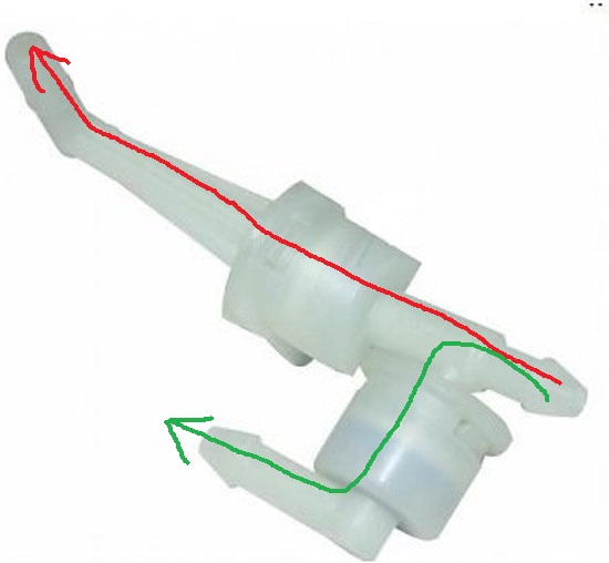

b) Das Sicherheitsventil ist defekt
-> Maschine zerlegt, siehe Eingangspost (Sicherheitshinweise beachten!) , das blau markierte Ventil zwischen Boiler und Kopf demontiert:
Bild 1.jpg (58.37 KiB) 6206 mal betrachtet
Der Durchfluss durch den Kopf der Maschine war freigängig / nicht verstopft. Wenn in das "Dreiwegeventil" unten Wasser eintritt, sollte das eigentlich den grünen Weg nehmen und an dem seitlichen Ausgang austreten (zum Kopf der Maschine). Es nahm bei dem defekten Ventil (mit offenen Ausgängen) aber den roten Weg direkt zum Überlauf, welcher wieder in den Voratstank führt:
Bild 2.jpg (30.81 KiB) 6206 mal betrachtet
Auch hier war bei der Beschaffung des Ersatzteiles die gezielte Suche nach dem betroffenem Modell wenig hilfreich (Ersatzteil nicht mehr lieferbar); zum Ziel hat die Suche nach "Dreiwegeventil Senseo" per "Bild" geführt.

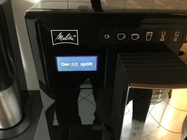

So eine detalierte Reparatur habe ich noch von keiner Senseo Kaffeemaschine gesehen! Respekt Mark!
Vor Jahren haben wir uns einen Kaffeevollautomaten von Melitta gegönnt.
Der hat einen führerlastigen Sprachfehler und bringt uns immer zum Schmunzeln von der Anzeige.
Beiträge: 2250
Has thanked: 328 times
Been thanked: 603 times
Re: Wenn die Senseo streikt...
Danke. :-)
Bei "Ger*t spölt" hatte ich jetzt spontan den Schuldirektor aus der "Feuerzangenbowle" vor meinem geistigen Auge...
Dabei ist Melitta doch eine örsprünglisch deutsche Marke... :mrgreen:
