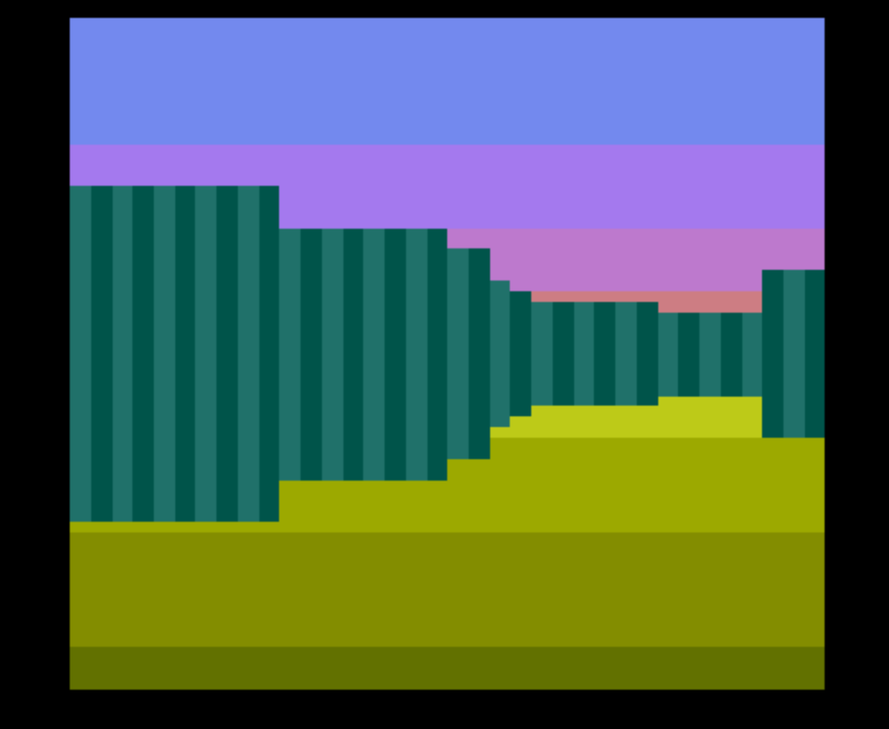

Das Programm für den Contest abgegeben - jetzt ist es an der Zeit mal wieder am Ray-Caster zu arbeiten.
Die Erkennung von D, die gesamte Bresenham-Logistik läuft ja schon sehr gut, auch die Routinen für den Sichtstrahl und die Drehung sind praktisch fertig. Mein Problem ist die geschickte grafische Darstellung. Wie bringe ich die Wände so auf den Bildschirm, daß die wie Wände und nicht nur wie einzelne frontal stehende Mauern aussehen??
Ich habe jetzt die Printroutine komplett neu überarbeitet - sie läuft jetzt auch schneller und es sieht schöner aus, aber das eigentliche Problem habe ich damit nicht gelöst.
Ich habe mir jetzt seit Tagen den Kopf zerbrochen und werde jetzt eine ganz andere Idee als nächstes umsetzen. Ich definiere in der Matrix zusammenhängende Mauerteile und werde diese dann vom Startpunkt der Mauer links oben bis zum Endpunkt rechts oben einfach wieder mit dem Bresenham Algorithmus zeichnen. Die Mauerteile dazwischen sind dann nicht relevant und geben nur noch die Breite an. So bekomme ich dann eine schöne zusammenhängende obere (und untere) Abschlußkante. Die Mauer hat zunächst keine Textur.
Ich werde das jetzt vorbereiten und auf der Fujiama dann mit viel Zeit hoffentlich weiterentwickeln...

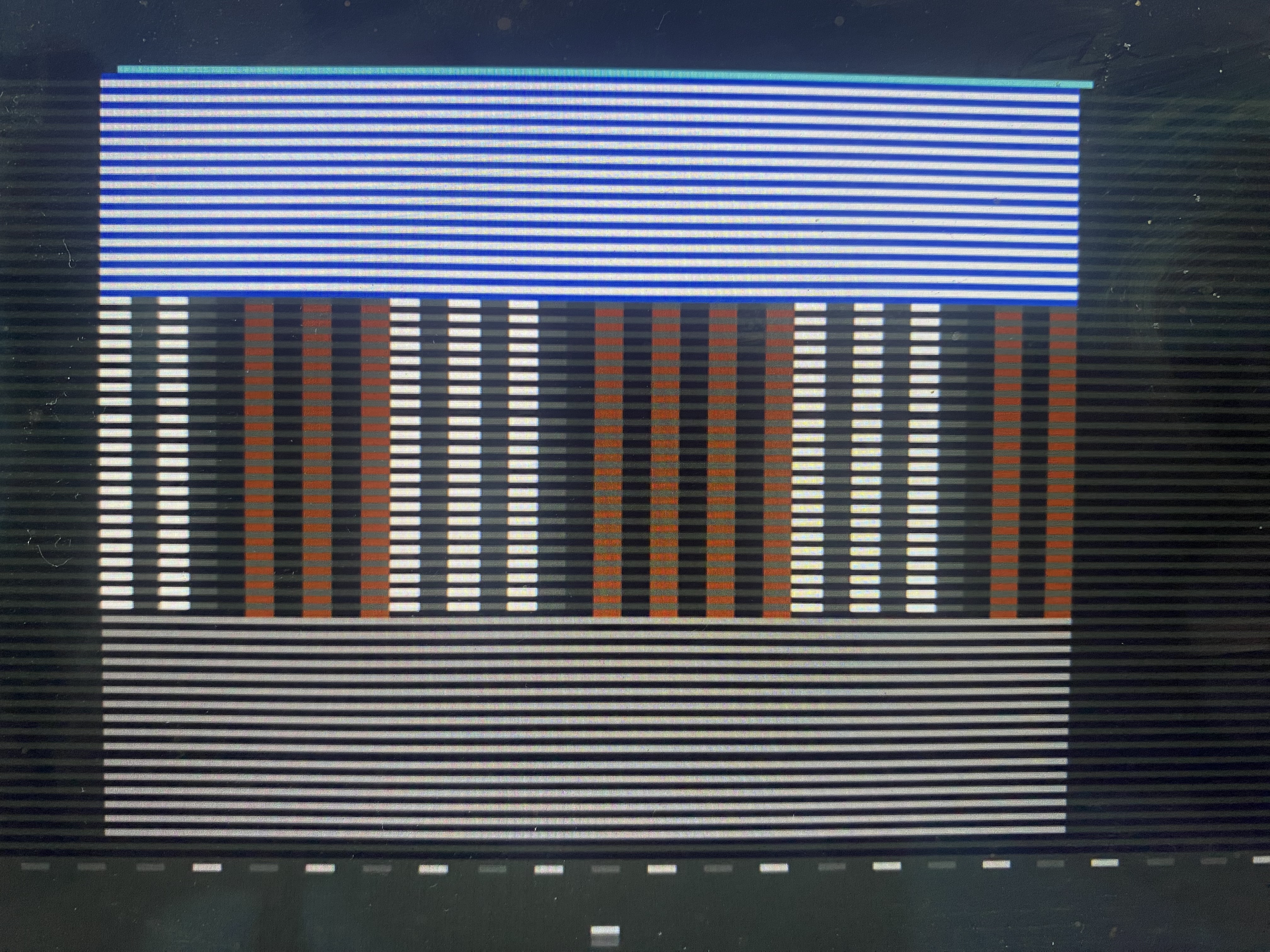

... zwischen den Tagen habe ich die neuen Tabellen fertig stellen können, vorgestern dann die Bresenhamkonvertierungstabelle ins Programm eingepflegt und heute habe ich dann die entsprechende komplexe Routine gebaut.
Die gute Nachricht: Die Routine funktionierte erstaunlicherweise sofort... und ich bin auf dem richtigen Weg. Es sind noch etliche Fehler in der Plotroutine und da muss noch einiges angepasst werden, aber in dem kleinen Beispiel sieht man, daß der Weg richtig ist. Endlich kann ich die Wände (auch schräg) richtig zeichnen und die Geschwindigkeit ist enorm hoch...
Aber da hängt noch viel viel Arbeit. Ich hätte echt nicht gedacht, daß der Raycaster so schwierig und aufwendig wird...

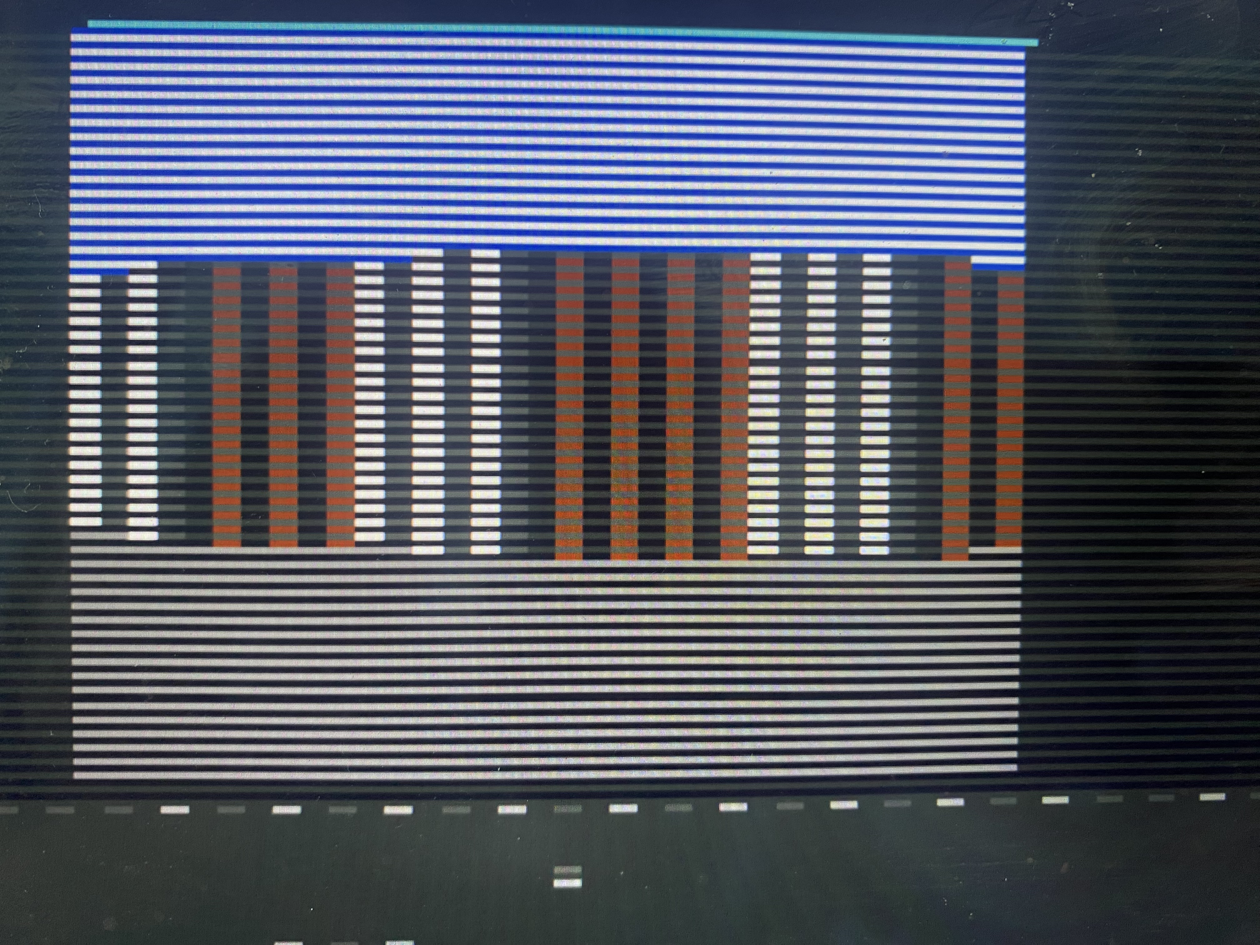

.... nun habe ich ein wenig mit der Darstellung "rumgemacht" und habe da leider noch ganz erhebliche Fehler in der Darstellung. Ganz genau weiß ich noch nicht, womit alle Fehler zusammenhängen, ein paar habe ich allerdings schon lokalisiert. Insgesamt muss man sagen, daß der neue Weg wohl richtig ist, da er die Wände besser zeichnet, dafür ist das System viel fehleranfälliger - bedeutet, daß kleine Fehler wenig gut toleriert werden.
Die Beschreibung der Raycaster Systematik beinhaltet immer auch die Distorsion und ich hatte gehofft, daß es bei mir nicht relevant ist - im Gegenteil. Ich brauche tatsächlich zwingend die Eliminierung der Distorsion. Jede errechnetet Distanz muß also noch mit cos(winkelzumhauptstrahl) multipliziert werden.
Beispiel: der Hauptsichtstrahl trifft die Wand und die Distanz beträgt z.B. 6 - ich muss dann mit cos(0) multiplizieren und erhalte 6 ... der 8. Strahl nach rechts z.B. wäre ja in meinem Fall (jeder FOV-Strahl wandert um 2,5° weiter) bei 20° - blicke ich genau senkrecht auf die Wand, dann habe ich eine rechnerische Distanz bei 20° im FOV von etwa 6,4 -> 6,4 x cos(20) = 6
Wenn ich schräg auf die Wand schaue, dann kommen natürlich unterschiedliche Werte für die Wandhöhen und entsprechend wird die Wand schräg gezeichnet, die Distorsion muss aber auch hier zwingend rausgerechnet werden... wenn von Interesse, stelle ich hier noch ein paar Zeichnungen mit Berechnungen rein (alle schön handschriftlich).
Ich brauche nun also eine Tabelle für cos (alpha).
Winkel habe ich von 0-20 ° pro Seite bei einem FOV von 40°. Da brauche ich also 8 verschiedene cosinus - Winkelwerte, bei Distanzen von 1-30 mit denen ich multiplizieren muss, macht das dann also eine Tabelle von ca. 8x30 also etwa 300 Byte... das geht ja noch!
Das wird also als nächstes umgesetzt...
