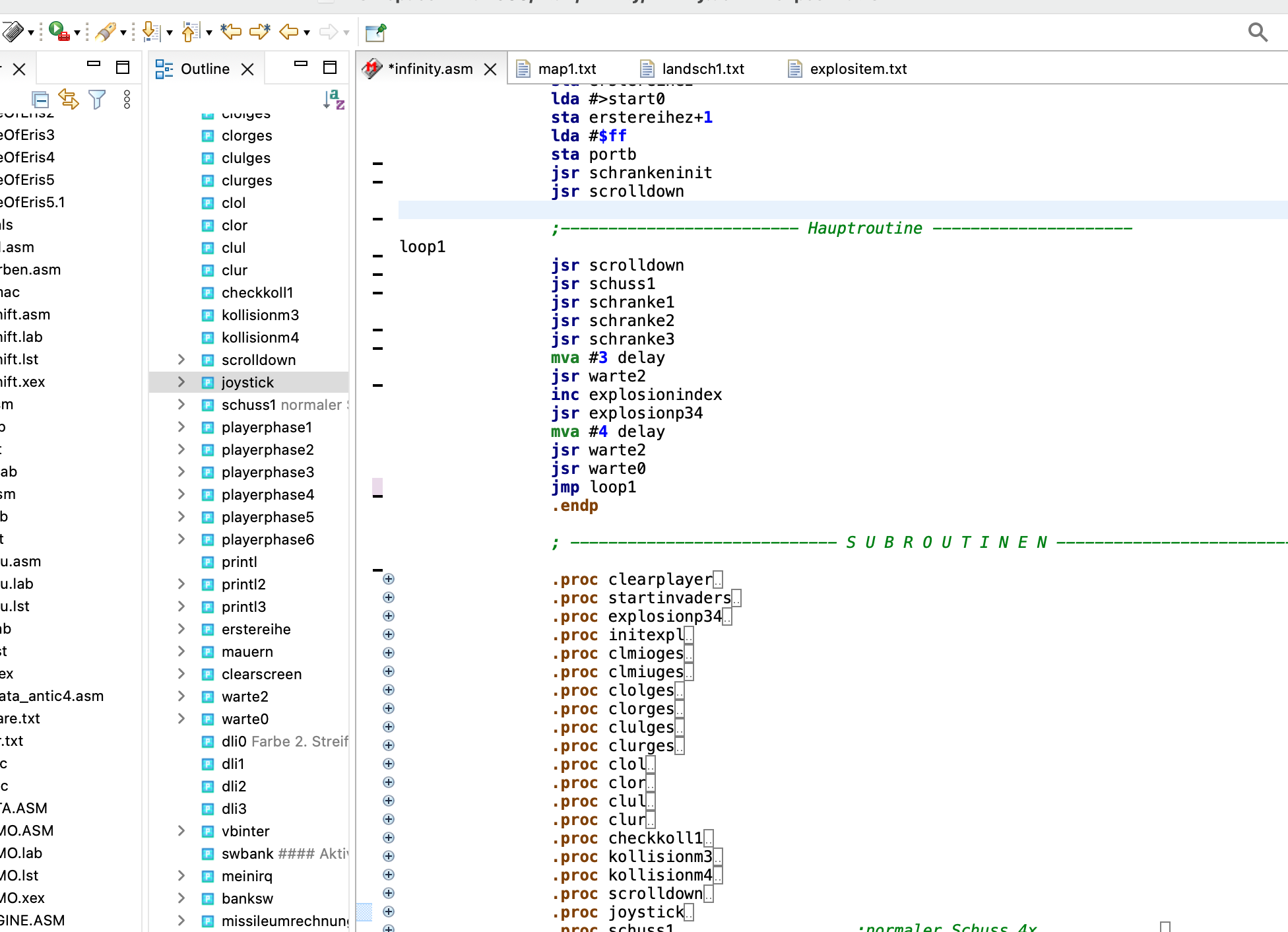

Dr. Irata
Beiträge: 1330
Registriert: 24.08.2021 14:40
Has thanked: 203 times
Been thanked: 461 times
Re: Speicherbereiche füllen, einstellen, verschieben in Assembler
Beitrag von Dr. Irata »
so sieht das bei mir aus, wenn ich programmiere... ist ein kleiner Ausschnitt meines aktuellen Projektes...
pps
Beiträge: 829
Registriert: 18.06.2021 23:05
Has thanked: 207 times
Been thanked: 402 times
Beitrag von pps »
Dr. Irata hat geschrieben:
24.03.2024 13:42
Puh, da hätte ich aber schon längst ausgelagert in externe Dateien. Aber ja, ich mache sowas auch nicht sofort, sondern, nur dann, wenn es mir zu viel wird. Oft schreibe ich drauf los. Dann wird es auch so eine Mega Datei. Wenn das Projekt dann aber länger benötigt, um fertig zu werden, lagere ich dann irgendwann aus. Das ist dann doch übersichtlicher.
Dr. Irata
Beiträge: 1330
... ja das mit ausgelagerten Dateien habe ich auch im ersten Projekt gemacht, so ist es für mich übersichtlicher ...
