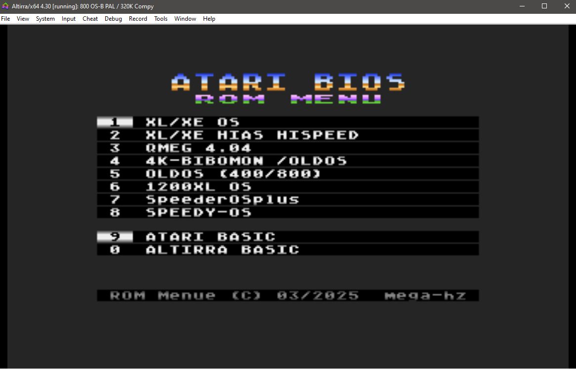

ich habe nun für das BIOS-Projekt (siehe HARDWARE) das Programm fast fertig.
Sieht so aus:
Screenshot (280).png (96.09 KiB) 13530 mal betrachtet

der Bildschirm-Aufbau sieht so aus:
Code: Alles auswählen
sm
	.byte "   ATARI BIOS    "
sm2	.byte "    ROM MENU    "
	.byte " 1  XL/XE OS                    "
	.byte " 2  XL/XE HIAS HISPEED          "
	.byte " 3  QMEG 4.04                   "
	.byte " 4  4K-BIBOMON /OLDOS           "
	.byte " 5  OLDOS (400/800)             "
	.byte " 6  1200XL OS                   "
	.byte " 7  SpeederOSplus               "
	.byte " 8  SPEEDY-OS                   "
	.byte " 9  ATARI BASIC                 "
	.byte " 0  ALTIRRA BASIC               "
	.byte " ROM Menue (C) 03/2025  mega-hz   "
sm_end  .byte $00

wer das mal testen möchte, kann unter Altirra im Bereich Firmware das bios.rom unter Atari 400/800 mit einbinden.
Natürlich kann man nicht sehr viel damit machen, da ja die passende Hardware fehlt, aber nur so zum anschauen.
Wenn es noch Tips oder Änderungswünsche bezüglich Verbesserungen gibt, gerne her damit.
