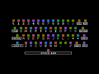

Ich habe mal einen "mockup screen" mit Graph2Font gemalt. So kann man meine Idee vielleicht besser verstehen.
Hier gibt es allerdings jetzt "nur" 16 unterschiedliche Farben je Taste, da ich "nur" den 16 Farbmodus der GTIA verwendet habe. In den GTIA Zeilen muss später abwechselnd jeweils zwischen 16 Farben und 16 Helligkeiten umgeschaltet werden, dann hat man 256 (bei PAL eher "nur" 224) unterschiedliche Farben zur Visualisierung der Tastenfarbe. Beide Zeilen ergänzen sich da für das Auge.

Beiträge: 1465
Has thanked: 451 times
Been thanked: 517 times
Re: Suche Möglickeiten für einen LED-Editor
cool!
Sieht gut aus!
Nur Reset, Option, Select, Start und Help fehlen noch.
Und Space hat 3 Taster/LEDs
Womit öffnet man g2f ?

Bitte dran denken. Es ist nur ein mockup. So ist das noch nicht optimal gelöst. G2f kann echt viel, aber auch nicht alles so, dass man es optimal im eigenen Programm nutzen kann. Hier würde ich z.B. nur die Tastenbeschriftung im Zeichensatz Modus machen und dann für die Farben direkt echten Grafikmodus nehmen. So kann man die Farben einfacher darstellen. Als Zeichensatz Grafik müsste man da je Farbe 16 Zeichen basteln. Das wird eher nicht funktionieren.
Wegen der Shift Tasten muss man dann halt für das Nutzerinterface was basteln, damit man die auch ändern kann. Vielleicht zunächst die Tasten einstellen, danach dann die beiden Shift Tasten.
Übrigens sind es am Ende wahrscheinlich nochmals 16 Farben weniger, die man darstellen kann. Ich tippe mal darauf, dass es kein Weiß bis Schwarz mit den LED gibt...

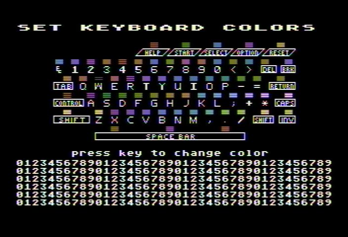

So, hier mal das Grundgerüst in der Art, wie ich es vorgeschlagen hatte. Es sieht auf PAL Rechnern natürlich besser aus als auf NTSC, aber auch dort kann man die Unterschiede in den Farben sehen.
Ungetestet ist noch ein weiterer Schritt: Man könnte die Farben noch im "Flicker Modus" alternieren (also GTIA9 und GTIA11 wechseln jeden 2. VBI). Vielleicht sieht das dann noch besser aus.
keylight_v0.zip
(29.58 KiB) 35-mal heruntergeladen
Wie man sieht sind unten mal locker 6 und mehr Zeilen für das Eingabeformular und weitere Informationen möglich.
Meine Idee wäre in etwa so:
  • User tippt auf Taste
  • unten kommt dann die Taste und eine Möglichkeit den Hexwert #RRGGBB direkt einzugeben/editieren
  • bei SHIFT muss noch abgefragt werden welche taste man drücken möchte
  • bei SPACE dann natürlich, welche LED
  • nach RETURN kommt man wieder in die Tastenauswahl
  • in der Eingabe kann man ja noch den Programm Exit einbauen und auch ein load/save Feature

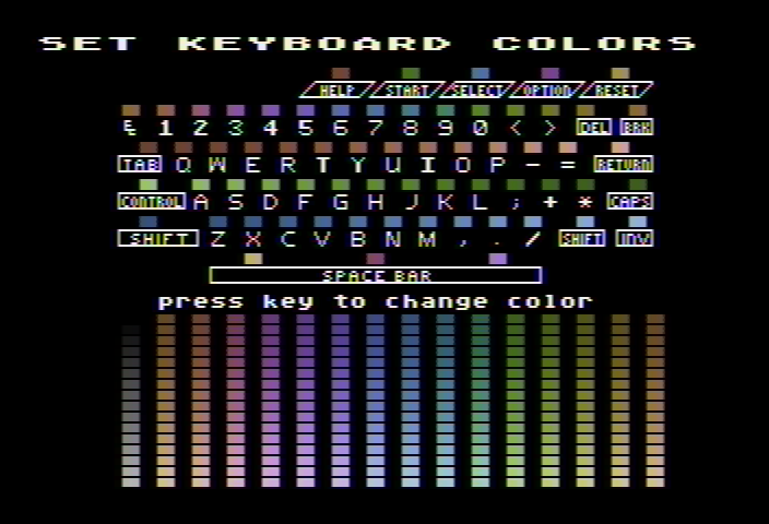

So, nach der feierlichen Zeugnisübergabe meiner "Kleinen" habe ich mal das angesprochene Umschalten umgesetzt.
keylight_mode_switch_v1.zip
(13.98 KiB) 45-mal heruntergeladen
Das Bild ist dank eingeschaltetem "frame blending" etwas besser, als in Echt.
Unter den Funktionstasten ist eine Zeile mit allen Farben in selber Helligkeit., dann kommt ein "Rot" in verschiedenen Helligkeiten, danach ein Grün, dann ein Blau in Helligkeiten.
Bisher sind die Farben noch nicht NTSC "sortiert".

Denke, dass ist eher unmöglich. Wir haben ja maximal 256 Farben, die wir am A8 darstellen können mit dieser Methode. Alleine jedes einzelne Register von RGB hat genauso viele mögliche Einstellungen. Zudem ist der RGB Farbraum im verfügbaren Raum des ATARI sehr beschränkt wiedergegeben. So gibt es besonders viele Töne von Lila bis Blau-Grün, aber kaum was im Rot Bereich.
Die Farben werden also in jedem Fall eher ein Gimmik auf dem Bildschirm werden.
Die Eingabe habe ich mir so gedacht, dass man dann nach Drücken der Taste (bei RESET wird das noch tricky) eine Eingabemaske mit den RGB Werten in HEX zu sehen bekommt. Das ist dann unabhängig von den Bildschirmfarben sehr eindeutig. Nach Bestätigung wird dann ja auch sehr wahrscheinlich auch die Tastenfarbe direkt geändert und man kann den echten Farbton direkt sehen.
Ich hatte übrigens auch einen Modus mit Rot, dann Grün, dann Blau Bildern. Aber das flackert so heftig, dass es keinen Sinn macht. Aber dort wären dann jeweils 256 Farbtöne möglich, wie es die Tasten ja bieten. Das Umsetzen vom RGB Raum wäre da auch toll gewesen. Aber es geht einfach nicht.
Edit: Ach ich lese gerade im Dokument. Du meintest für die LED ein Gamma... Das würde natürlich bedeuten, dass wir direkt für die ATARI Farben was einstellen können. Also, was am BS zu sehen ist, ist dann direkt auch, was die Taste macht. Dann müsste man den Nutzer auch nicht mit HEX-Werten quälen, sondern gibt ihm einfach eine Farbselektion und er bekommt, was er sieht. Für solche Arbeit, benötige ich dann aber wirklich eine der Tastaturen, damit ich das einbauen kann. Muss ja sehen, ob das auch passt.

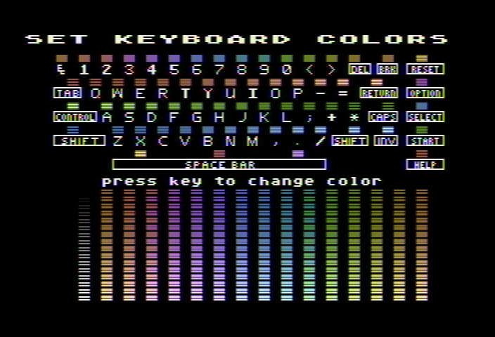

So, hier mal eine Version mit kompletter Farbtabelle und einem Anfang für die Tastenabfrage (man kann mit esc aktuell einen Reset durchführen).
keylight_mode_switch_v2.zip
(21.54 KiB) 30-mal heruntergeladen
Das Bild ist wieder mit "frame blending".
Ich tippe mal, dass die kompletten Grautöne eh nicht möglich sind. Dann hätten wir also 16 Farbkombinationen weniger für die Tastatur. Bei unseren PAL Rechnern sind die Farben für $10-$1ff und $f0-$ff letztlich auch gleich, was nochmals 16 Farben weniger bedeutet. Aber 224 unterschiedliche Farbwerte bleiben dann noch übrig.

Und da es sich nur um eine 6/800 XL Tastatur handelt, wäre es schön, wenn die Consol-Tasten auch rechts übereinander dargestellt werden.
Ich denke auch das es gut ist, nach einer Änderung der Farbe diese sofort per SIO zum LED-Controller zu schicken, dann sieht man gleich das Ergebnis.
Es wäre auch gut, wenn die eingestellten Werte der grade zu behandelten Taste "gemerkt" werden, so daß man bei der nächsten Taste den Wert gleich übernehmen kann.
Denn es wird ja meist so sein, daß viele Tasten die gleiche Farbe bekommen sollen.

So, habe gerade einiges mit Wolfram offline geregelt...
Hier das XL Layout:
keylight_xl_v3.zip
(50.16 KiB) 55-mal heruntergeladen
Screenshot mal ohne "frame blending"
