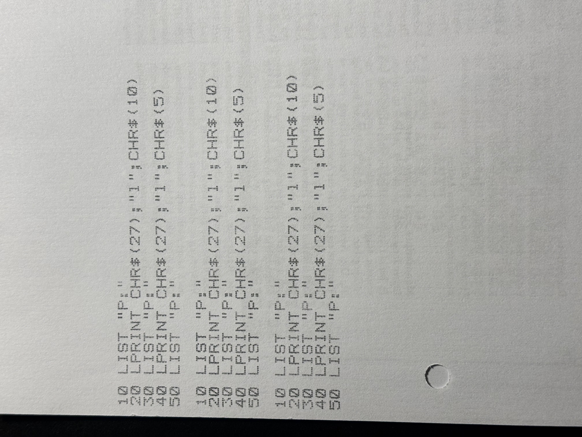

ich möchte ein BASIC Listing mit eingerücktem linken Rand, also z.B. erst ab dem 10.Zeichen ausdrucken. Das ist nötig, um Listings auch mal abheften zu können. Mein Drucker (Präsident 6325) kann das grundsätzlich auch. Allerdings funktioniert diese Formatierung bei dem Befehl LIST"P:" nicht. Normale Texte werden eingerückt, aber eben das Listing nicht. Hier mal ein kleines Beispiel:
Was mache ich falsch? Gibt es Tricks oder Umgehungslösungen. Oder geht das gar nicht?

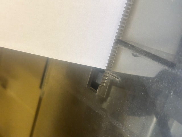

Das Papier weiter links einzuspannen habe ich ausprobiert, ist aber bei meinem Drucker begrenzt und reicht nicht für den gewünschten Zweck:

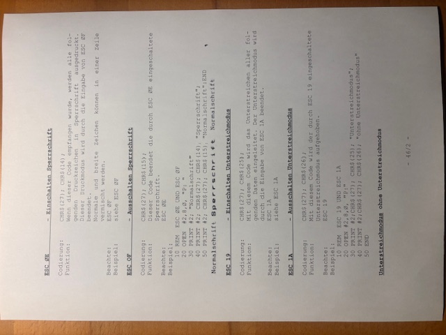

Ich lade mal zwei Seiten aus dem Handbuch des Druckers hoch. Eine Seite beschreibt das setzen des linken Randes. Diese Seite ist aus dem Kapitel EPSON (Standard ESC/P-80/P-81). Die andere Seite ist aus dem Kapitel speziel für Atari 8 Bit. Dort ist zu sehen, dass im Programm offensichtlich der Dezimalwert des Steuercodes in des Programm eingetragen werden muss (Also z.B. aus ESC 0F wird CHR$ (15) ??? Der ATASCCI Code für das kleine l ist 108. Das funktioniert aber auch nicht. Irgendwas muss bei der Syntax des BASIC-Befehls nicht stimmen....

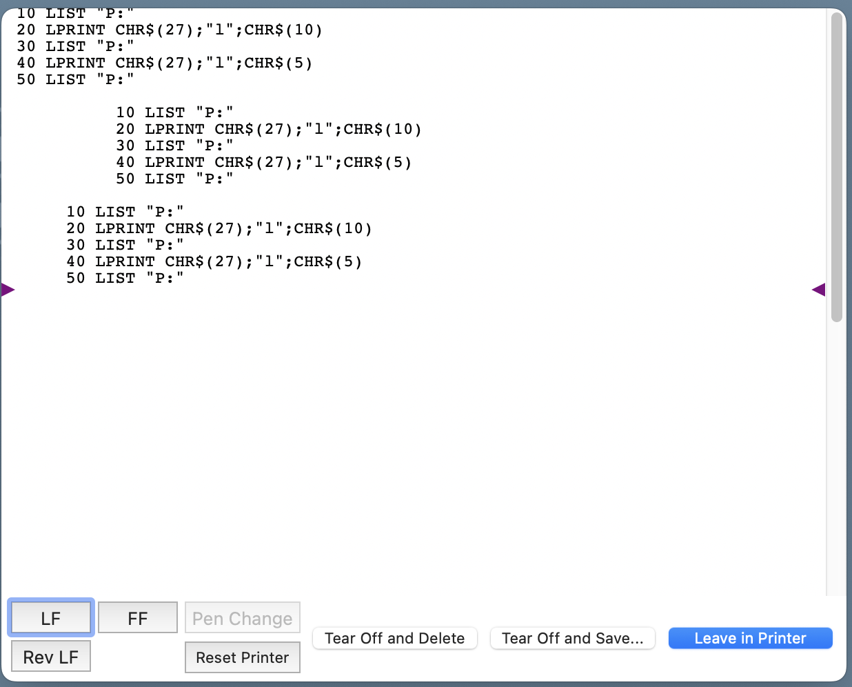

probier mal folgendes
dann müßte das Listing einmal linksbündig,
einmal mit 10 Zeichen Leerraum vor jeder Zeile
und einmal mit 5 Zeichen Leerraum vor jeder Zeile
gedruckt werden.
Funktioniert auf ATARI800MacX mit EPSON FX80 einwandfrei.
Bei der von Dir gezeigten 2. Seite sind die Codes Hexadezimal angegeben, z.B. "ESC 0E", das muss dann erst in dezimal umgerechnet werden hex.0E=dez.14
Die CHR$ Befehle im ATARI Basic können nur Dezimalzahlen: CHR$(14)
In TURBO-Basic kannst Du auch Hexadezimalzahlen nehmen, dann aber mit "$" vornedran: CHR$($0E)

mach mal hinter die schließende Klammer am Ende der Zeile 20 und 40 noch ein ; (Semikolon)
und guck was dann passiert
