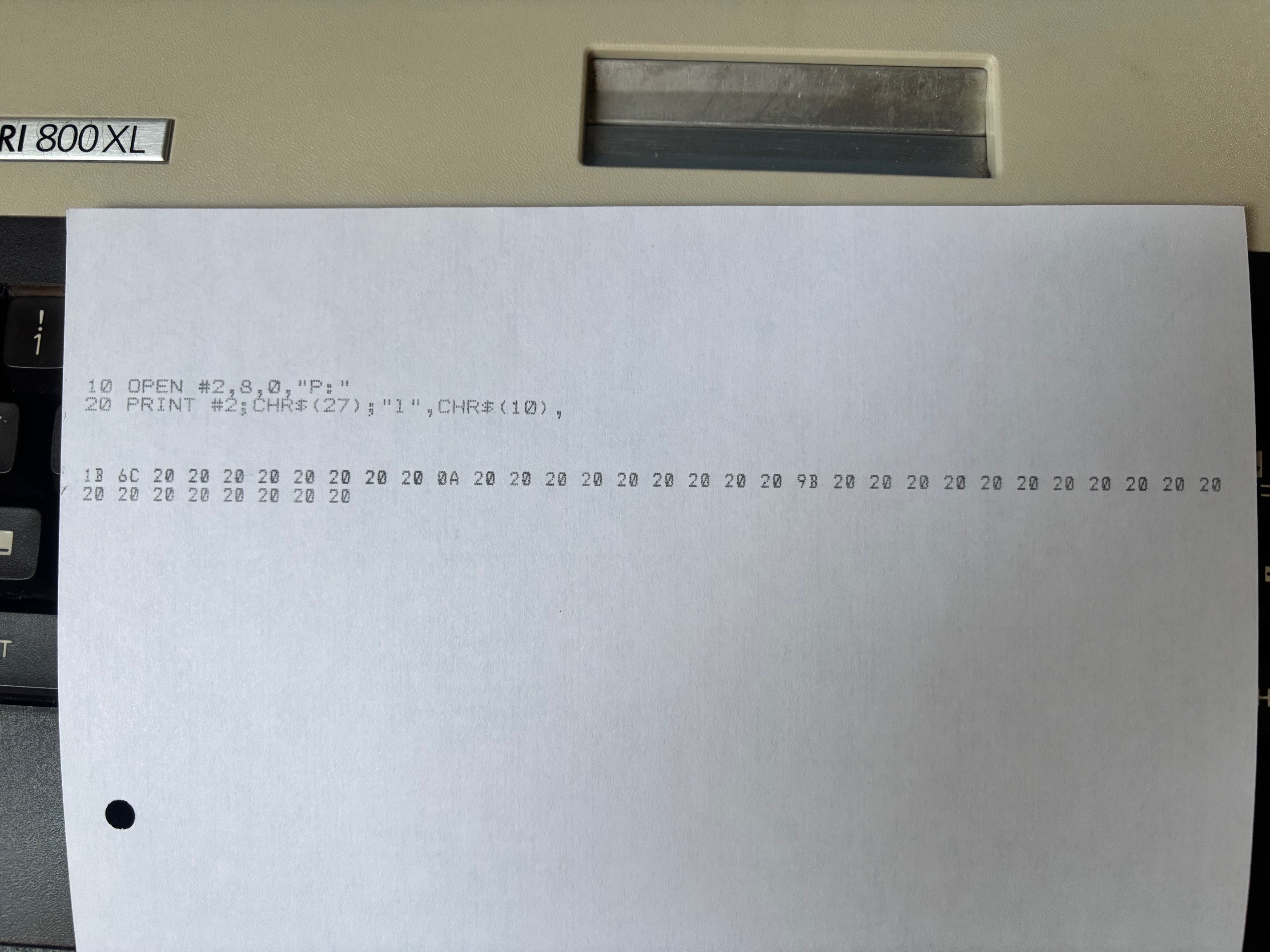

Ich habe das Listing erst ausgedruckt und den Drucker dann noch mal im HEX DUMP Modus gestartet. Dann habe ich das kleine Programm gestartet. Der Drucker hat dann erstmal die erste Zeile gedruckt. Dann habe ich auf offline umgeschaltet und dann wurde auch noch der Rest ausgedruckt. Bloß wie interpretiere ich das jetzt? Ist "1B" die 27 und "6C" das kleine l?? Und was bedeuten die Zeichen an Position 11 und 21?
Der Drucker kann HEX DUMP und ich habe mal probiert:

Der Hexdump sieht korrekt aus, nur dass du versehentlich Kommata statt Strichpunkten verwendet hast.
Wiederhol es nochmal mit
20 PRINT #2;CHR$(27);"l";CHR$(10);"TEST"
Dann müsste es 1B 6C 0A 54 45 53 54 ergeben.
