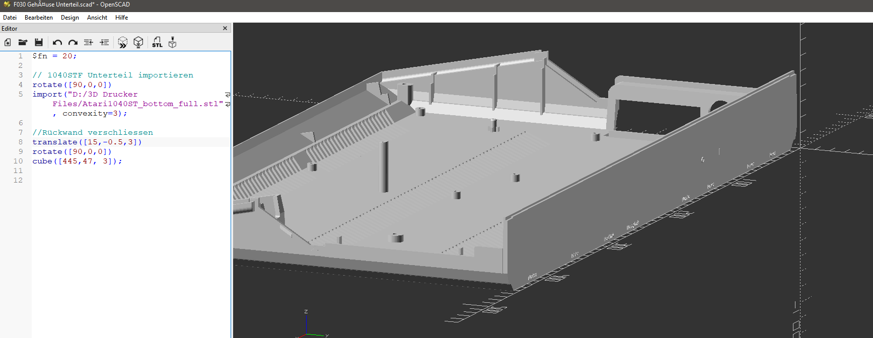

hier das 1040ST Gehäuse Unterteil mit der (auf Abstand) gezeigten Platte die die Löcher verschliesst.
Screenshot (827).png (67.12 KiB) 69 mal betrachtet

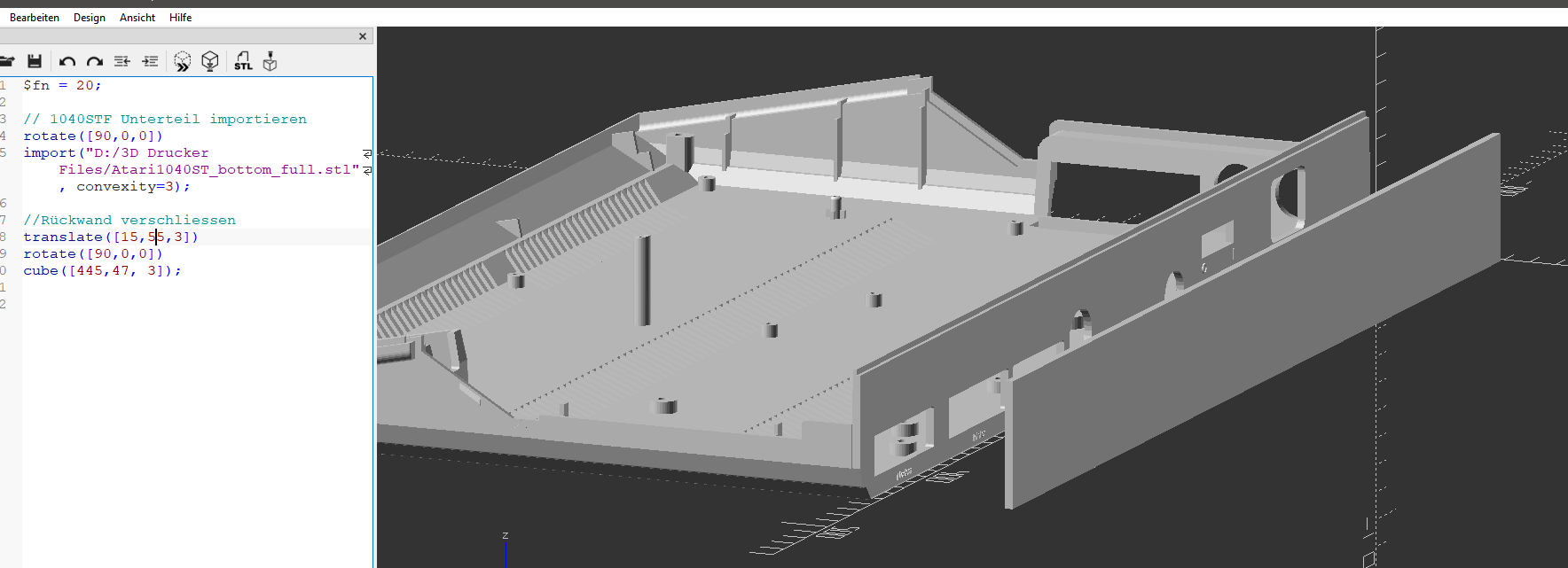

dann die Platte auf die richtige Position gesetzt:
Screenshot (828).png (69.43 KiB) 69 mal betrachtet
Da kann man sehen, daß die Löcher alle geschlossen sind, aber die Beschriftung nocht sichtbar ist, da diese 1mm heraussteht.

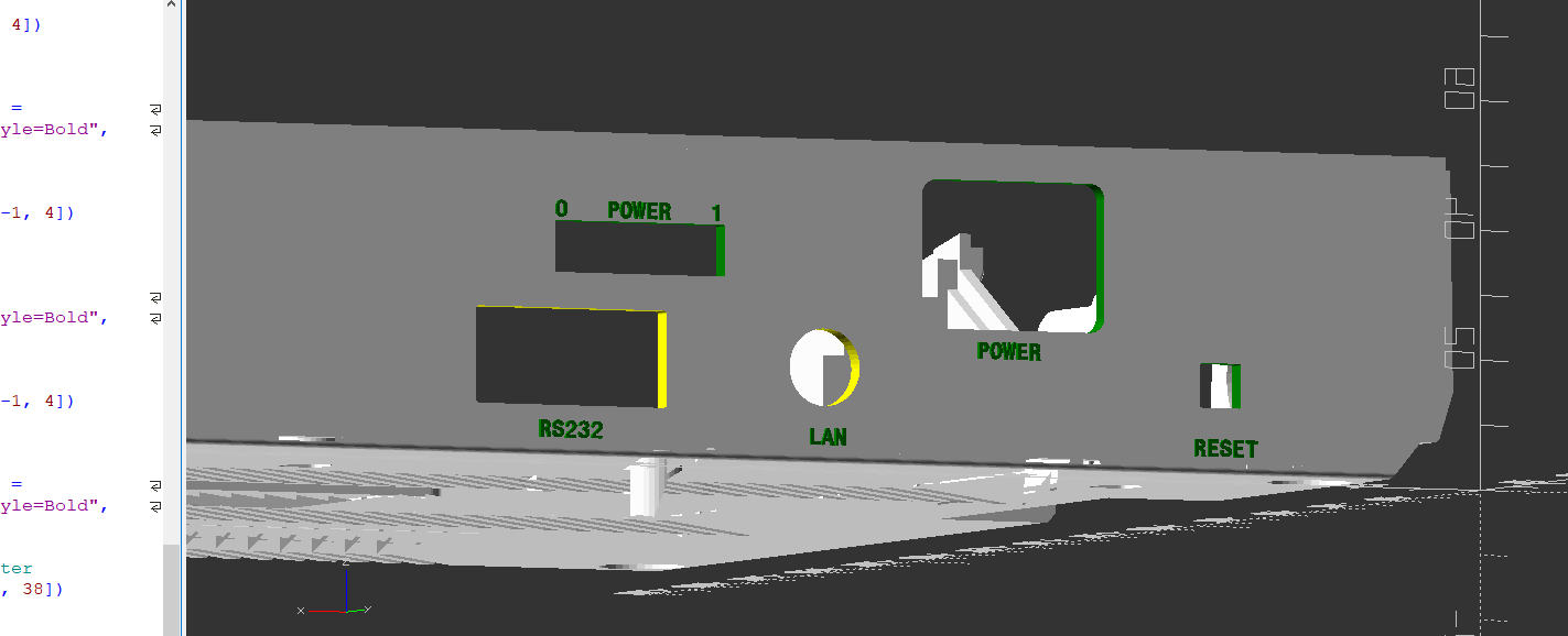

So sieht das ganze jetzt aus:
Screenshot (829).png (26.19 KiB) 69 mal betrachtet
