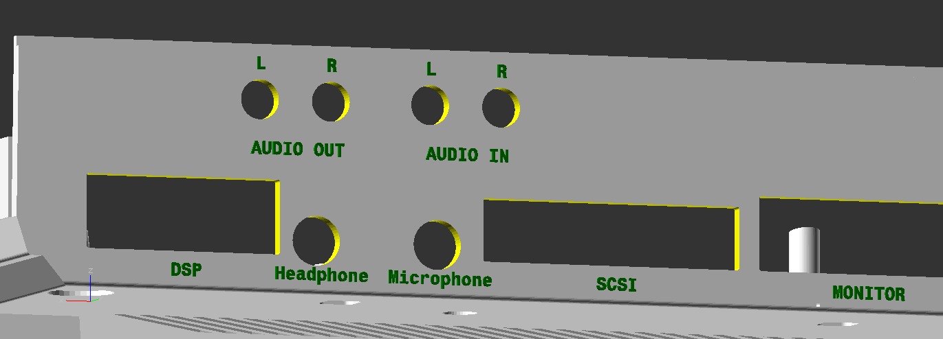

da kommt noch die Frage für alle auf:
Da die 3.5mm Audio Buchsen nicht so genial sind, wäre es doch klug, glech noch vier Löcher für Chinch-Buchsen zu versehen, oder?

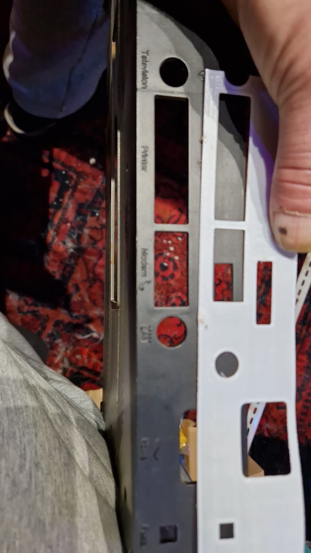

Wie wäre es damit:
Die zusätzlichen Löcher für Chinch-Buchsen zum rausbrechen?
Also quasi durch ein Kreuz noch verbunden?

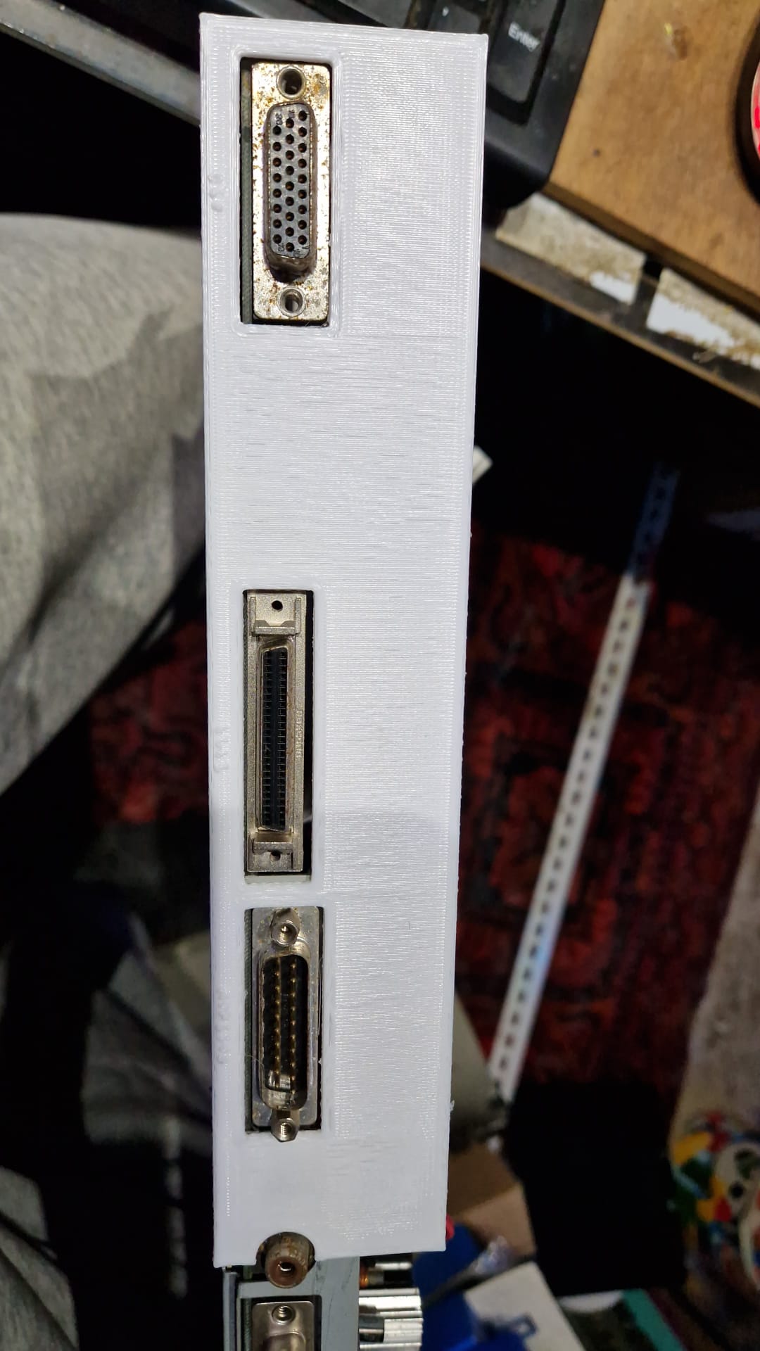

Die Rückwand habe ich in 2 Teile getrennt, um einen Testdruck auf meinem kleinen Drucker machen zu können.
Der linke Teil passt 100%ig,
der rechte musste noch nachgearbeitet werden... ST und F030 Netzteile haben unterschiedliche Höhen!
Ausserdem ist mir die "LAN" Buchse zuerst etwas nach rechts verrutscht (Copy-Paste Fehler)
2. Hälfte druckt grade..
WhatsApp Image 2026-01-29 at 20.36.44.jpeg (176.48 KiB) 74 mal betrachtet
WhatsApp Image 2026-01-29 at 20.59.01.jpeg (127.13 KiB) 74 mal betrachtet
Sollte auch gleich passen...
EDIT:
WhatsApp Image 2026-01-29 at 21.26.59.jpeg (160.51 KiB) 72 mal betrachtet
Passt nun! :-)

so meinte ich das mit den Chinch-Buchsen...

Man kann doch wieder Löcher reinbohren, wenn man unbedingt zusätzliche Chinch-Buchsen will.
