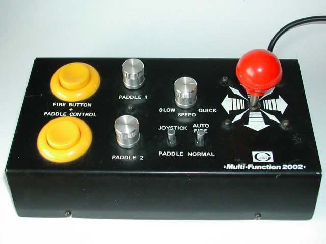

Es gibt tatsächlich auch Controller, die Joystick und Paddle(s) haben.
Multipad und Powerpad von Portronic zum Beispiel.
Oder der Elite bzw. Sigma Multifunction Controller 2002.
Und vermutlich noch einige andere.
Elite 2002
Elite 2002

Da denkt man, man hätte in den vergangenen ~40 Jahren schon alles gesehen... :o
Aber wenigstens haben solche Kombisticks ja einen Umschalter.
