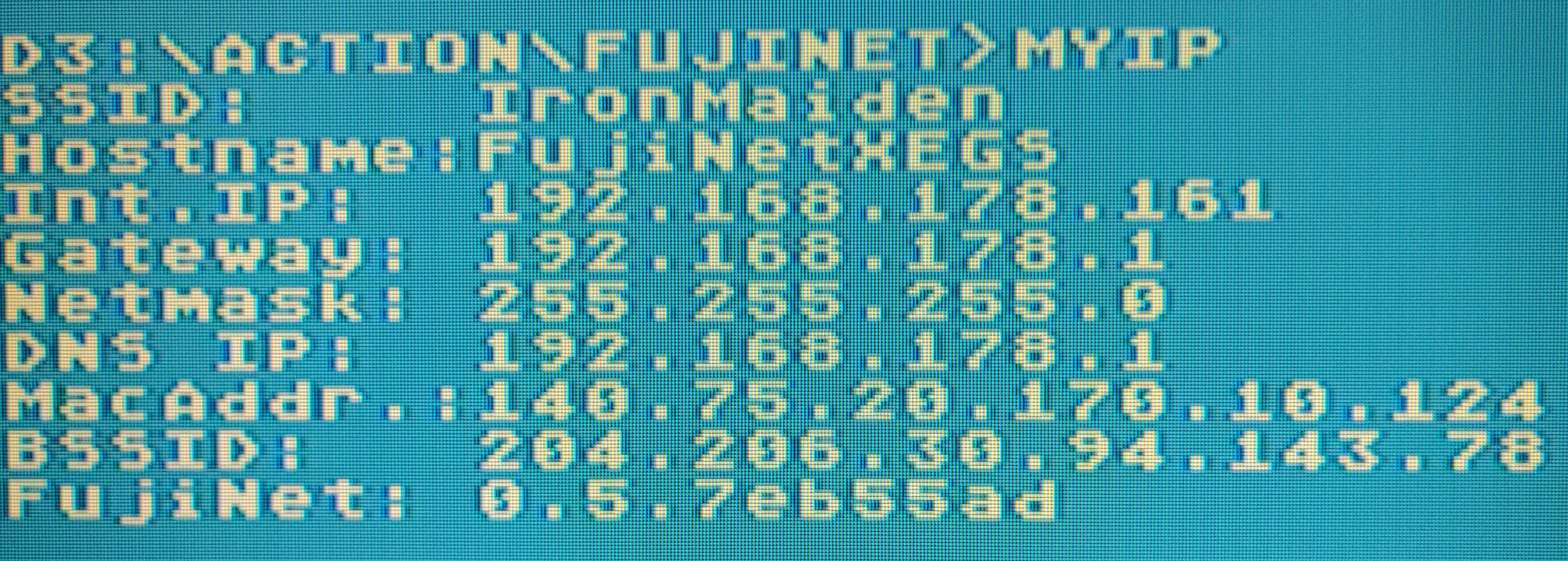

Mit meinem Verständis der Speicherbelegung von ACTION!-Variablen habe ich das nun so gelöst, dass ich den Buffer auf mehrere kleine hintereinander definierte Array aufgeteit habe.
Code: Alles auswählen
BYTE ARRAY ssid(33)
BYTE ARRAY host(64)
BYTE ARRAY intIp(4)
BYTE ARRAY gateway(4)
BYTE ARRAY netmask(4)
BYTE ARRAY dnsIP(4)
BYTE ARRAY macAdr(6)
BYTE ARRAY bssid(6)
BYTE ARRAY fn_version(15)
PROC status()
	fstatus(ssid)
	Print("SSID:    ") PrintST(ssid,0,33)
	Print("Hostname:") PrintST(host,0,64)
	Print("Int.IP:  ") PrintIP(intIP,4)
	Print("Gateway: ") PrintIP(gateway,4)
	Print("Netmask: ") PrintIP(netmask,4)
	Print("DNS IP:  ") PrintIP(dnsIP,4)
	Print("MacAddr.:") PrintIP(macAdr,6)
	Print("BSSID:   ") PrintIP(bssid,6)
	Print("FujiNet: ") PrintST(fn_version,0,15)
RETURN
Das funktioniert auch:
